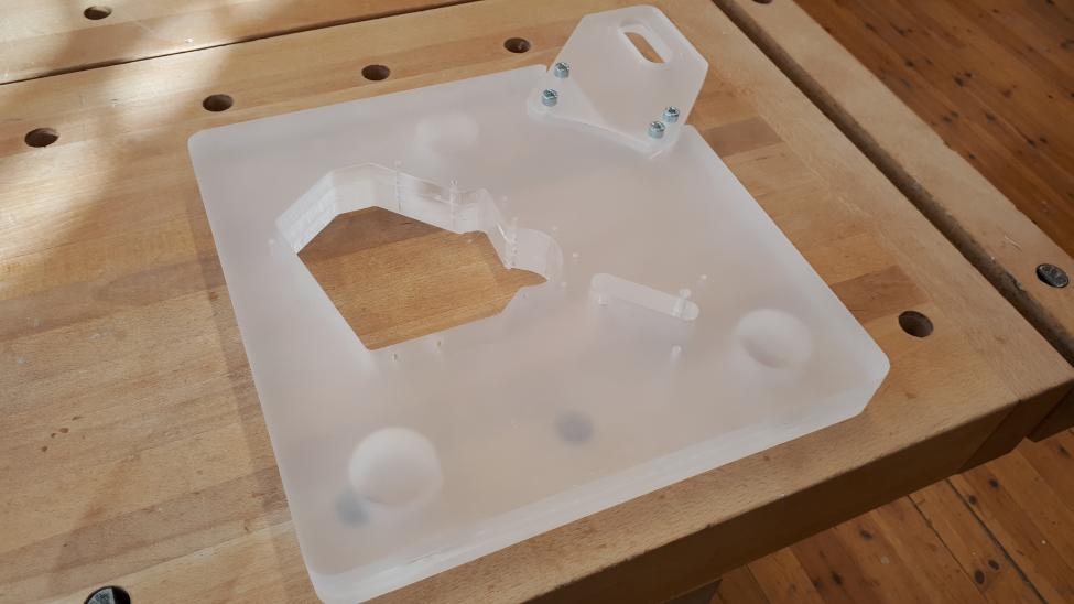

    Peter i Nederland sendte meg en PDF-fil til sin PTP5 sånn at jeg kunne sette igang med en mock-up. Vi får se om dette blir en m-u eller om jeg gjør den funksjonell.
    Armbord for både 3009 og 3012 er ferdige til videre bearbeiding - er spent på om akryl fungerer. Om det blir bæsj, er det ingen vei utenom alu eller stål.
    Platene som skal limes sammen pluss en bunnplate der fjæringssystemet blir montert. Disse greiene blir som de fjærene jeg lekte med for ei tid siden og som jeg syntes var tilforlatelige. Muligheter for høydejustering/vatring legges inn i løsningen jeg går for.

    - jeg har tittet litt på den og funnet ut at jeg liker de avrundede hjørnene - superenkelt og rent. For øvrig den samme r som Akvariumene har - 16 mm.
    Ingen grunn til å fetle med gamle saker - neste alltid å starte fra scratch når det ikke er større jobben - det meste har til nå ligget i å tegne SME-armene pluss at jeg har hatt et skritt fram og to tilbake, et-par ganger.
    Magnoleven vår ja - det var da vi dykket inn i den eldgamle Biessen og fikk fyrt annet li i den enn de to-fire programmene den var levert med. Min inntreden og Lars' - da hadde vi god hjelp av hverandre, og bare på det platoniske planet - mye MDF.
    Nei, Vidar - dette er snytt ut av eget grev. Har noen rester jeg har grint til meg som jeg bruker opp nå. Hvis dette blir vellykket, fyrer jeg likegodt to til - men kanskje i x-fin - får se. Grumpy tror jeg ikke man skal legge seg ut med - bra at han bor på motsatt side av bomringene.
    Blir nok ikke transparent, Aurora. Kvaliteten på det arbeidet jeg gjør er ikke god nok. Hadde jeg brukt en annen metode, hadde jeg nok klart å komme i land, men med det utstyret jeg rår over her/behersker, blir denne sort. Om bjørk, senere, blir det naturlig og herdevokset. Sort matt kommer denne i.
    Skruene over blir av typen senkhodet og sort - this was what I fant in the fart.

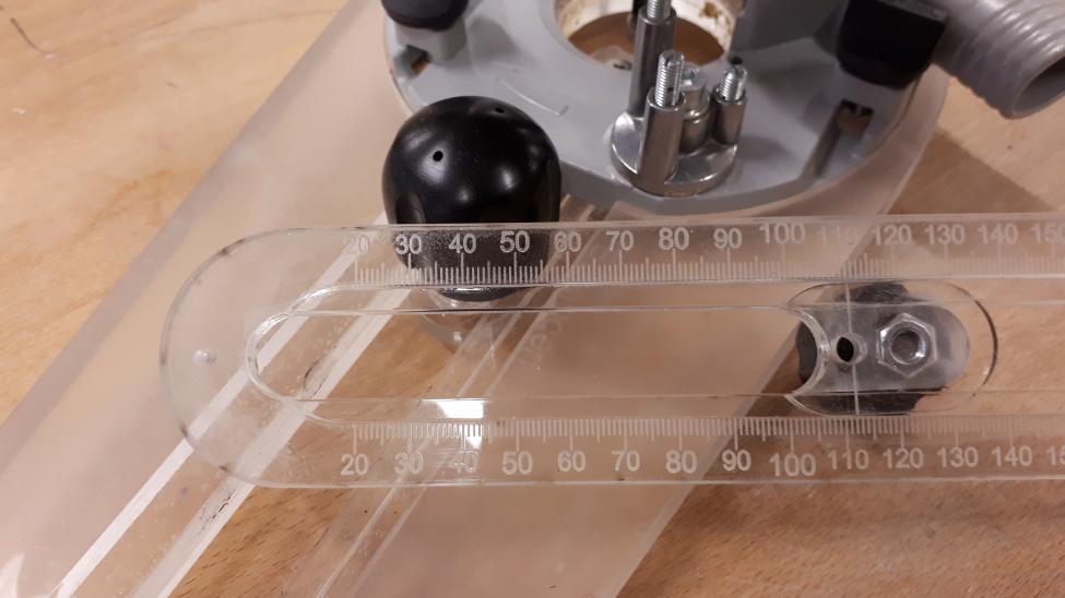

    Våknet i ettida i Stresslessen med en greie jeg måtte få ned, så det ble ikke natta før fire.
    En innstillingsmal for sireljiggen - bare å låse innstillingsmalen på ønsket radie og tre denne over fresestålet og innstille etter denne.
    Litt småimponert selv, faktisk!
    I tillegg måtte jeg også ta det litt lenger ut med sirkeljiggen - MkIII-utgaven får innebygget 270-graders LED-belysning inn mot fresestålet.

    Ingenting trengs på akryl - bare edruelighet under påføring.

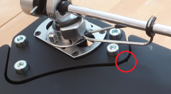

    Jada, Jada, Jada, Jada!
    Såg at jeg hadde et problem der, men ka' farsken, tænkte eg - ingen så ser dæ...

    Dette er kun en test som skal i søpla etterpå. Det kommer et lag til oppå dette, men så lenge jeg ikke har PTP-en, kommer jeg ikke videre. Nerkanten på tallerkenen må også skjules - 70-80 % ferdig altså.

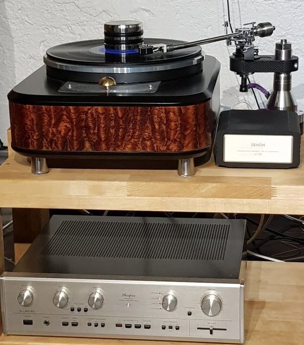

    Dette er sånn jeg ser det for meg:

    Synes spilleren ser fantastisk flott ut allerede.
    Det blir sikkert flott med nedsenket tallerken også.
    På de plintene jeg har snekkert har jeg ønsket å ha hele tallerken synlig, og da har jeg kjøpt et sort gummibelte for å dekke til den nedre delen
    Finnes på ebay (SRM TECH PLATTER DAMPING RING - 19mm MODEL). Skal vistnok dempe resonanser i tallerkenen også.
    Denne dekker den delen av tallerkenen som ikke er så pen å se på.

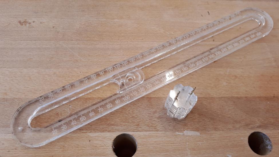

    Sinkejiggeriet fra før trengte noen tilpasninger. Tversoverne ble for udelikate og jeg gadd ikke legge energi i disse klossene med innebygde magneter - de hadde blitt for ustabile med for kort anleggsflate.
    I stedet fiser jeg ut noen skiver med fixerte vinkler - noen totalt unødvendige og noen som som oftest brukes når man sinker og kapper.
    Disse får funksjon som linealer under påtegning av skråer og festes etter behov til en fix
    Og de brukes til å justere den skråstillbare sageguiden. Anleggsflaten er mangedobbelt lengre enn de jeg hadde tenkt å stjele deignet fra og vil gi et betydelig bedre anhold. Kraftige magneter er introdusert her også. Tror denne løsningen blir way bedre.
