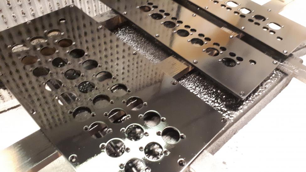

    Bakplatene ble bare dritt - de er nå på vei til å få sitt endelikt hos ROAF.
    Merkelig at man ikke ser dritten nå man driver og streker, og må ta den lange walk of shame. Men det måtte jeg nå - greia ble rett og slett dobbeltdritt. Dessuten ble de akkurat bittelitt for store til å skli inn i forsenkningene etter at fem-seks lakklag tok sin plass. De nye ble jeg fornøyd med, så inngangsterminalene kommer også i en tilsvarende versjon.

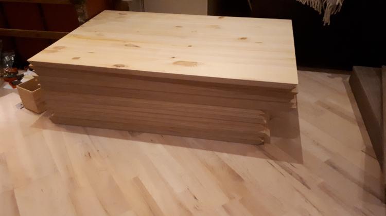

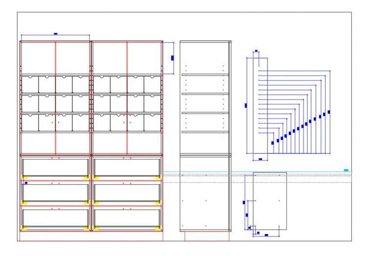

    Kontoret fungerer for tiden mest som en bod. Ikke helt optimalt ettersom jeg trenger et rom å skru og mekke litt i. Og tenke litt i fred og ro. Tre skap med skuffer og hyller bak dører blir derfor løsningen. Bordplate som svinger seg rundt to vegger mellom skapene gir passende arbeidsrom.
    Nøttefinert MDF er kjøpt inn og venter bare på å bli brukt opp. Nøtt er det lenge siden jeg har brukt til en hel innredning så jeg kjenner på meg at dette er spesielt. Lukta av nøtt er også helt spesiell – kjenner høytidsstemninga strømmer på når man får disse deilige duftene opp i lukteorganet.

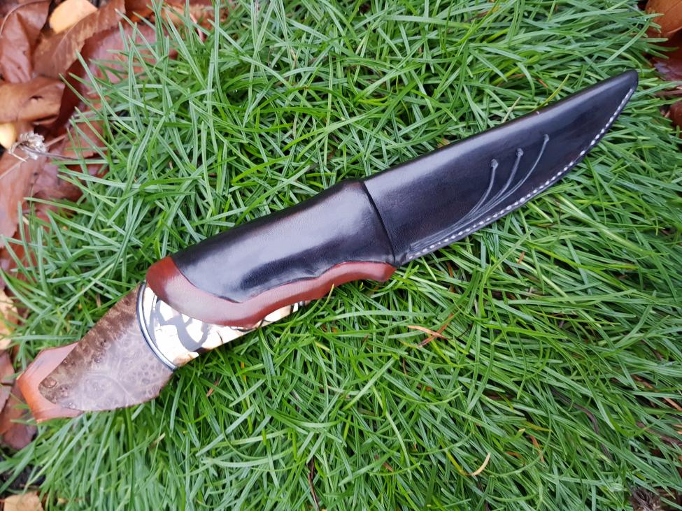

    Du begynner å få et alvorlig godt tak på de greiene der, Lars! :D Smykker, rett og slett! Ikke det at de var noe dårligere før, men å kaste snusesken var nok et lite sjakktrekk? Om ikke for annet, så i alle fall helsemessig! Kutgw! :cool:

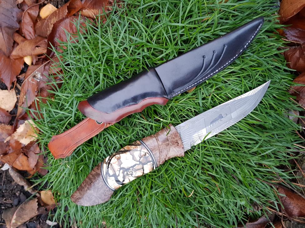

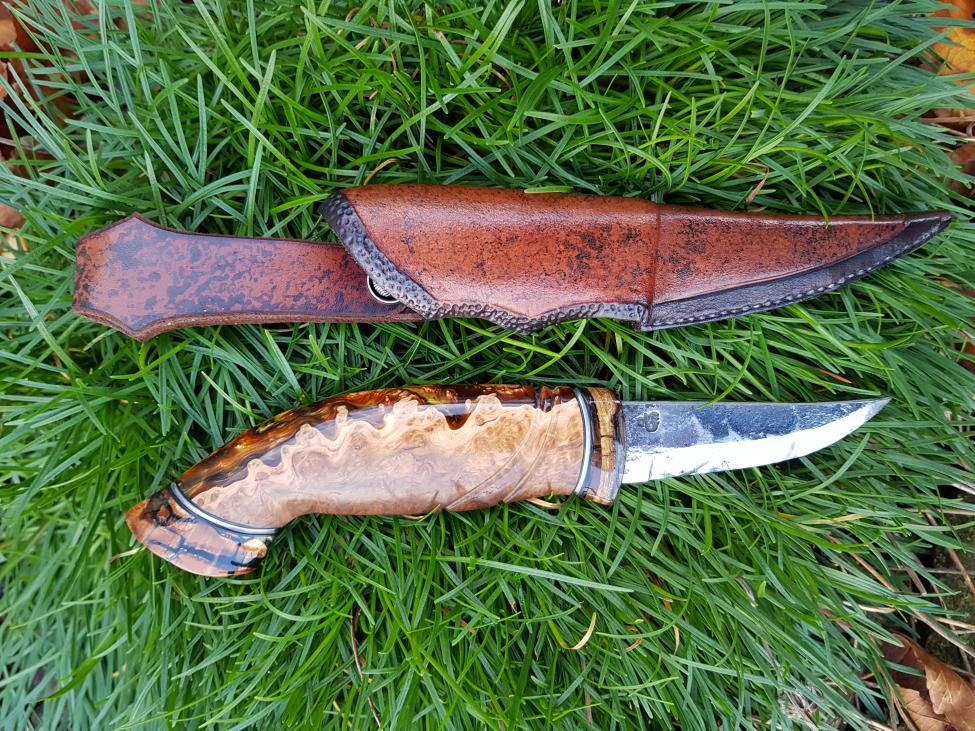

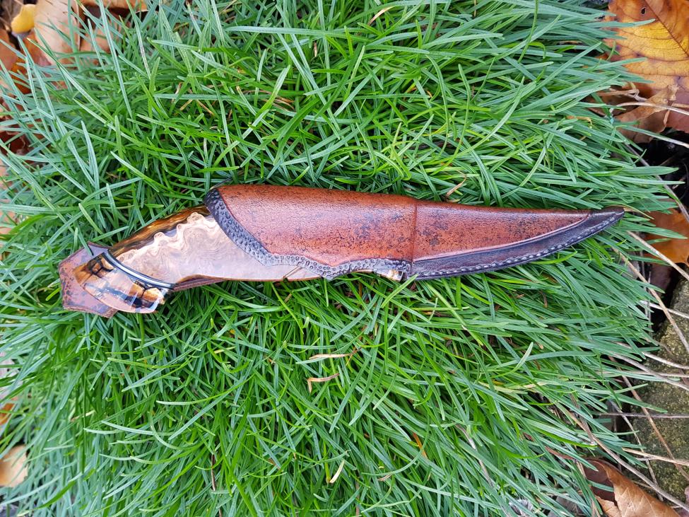

    Pent! Kjøper du knivblad ferdig, eller er det smiing også involvert i prosjektene?

    Ekstremt flott Glalars :)

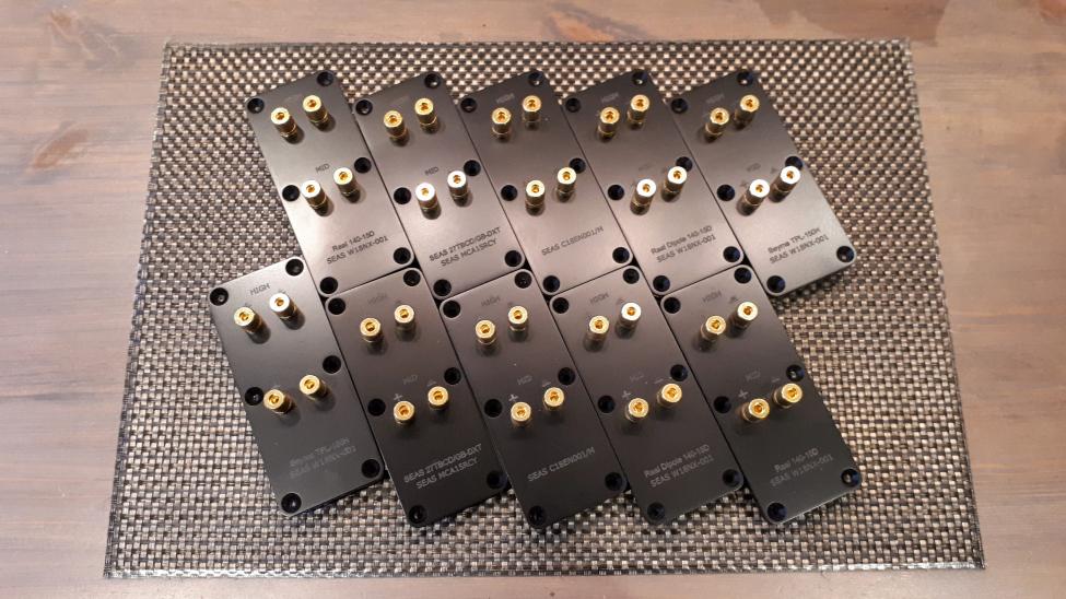

    Før Ekeberg i dag - innom skolen en bitteliten tur - nye patchepanel til Loftet
    BB
    OB-BB
    02.05.2012
    5.709
    8.001
    Litt progresjon - nå mangler stort sett bare en haug med banankontakter før panelene havner inni veggen.

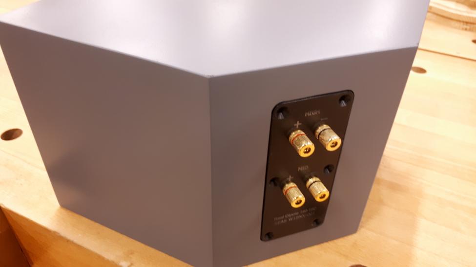

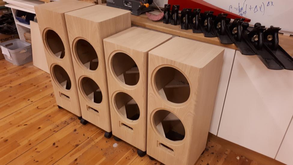

    Hjulene skal monteres - dypper innskruingsmutrene nedi såpe for å få god gli. Greit å bruke sånne greier om man skal skru (spesielt med messing) i hardved.
    Valgte disse hjulene - med denne innfesringen - denne gangen. Kommer til å bruke dette videre slik at jeg slipper disse firkantige festeplatene og de litt kleine småskruene.
    Nå er kassene ferdige - mangler bare de fire klipsene som skal arrestere toppene til basserne - som foreløpig er i posten.
