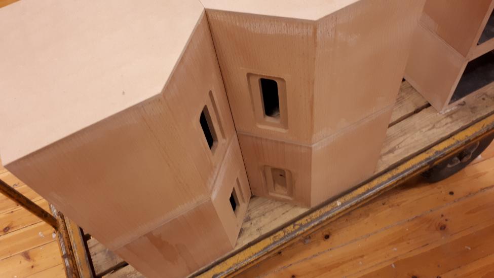

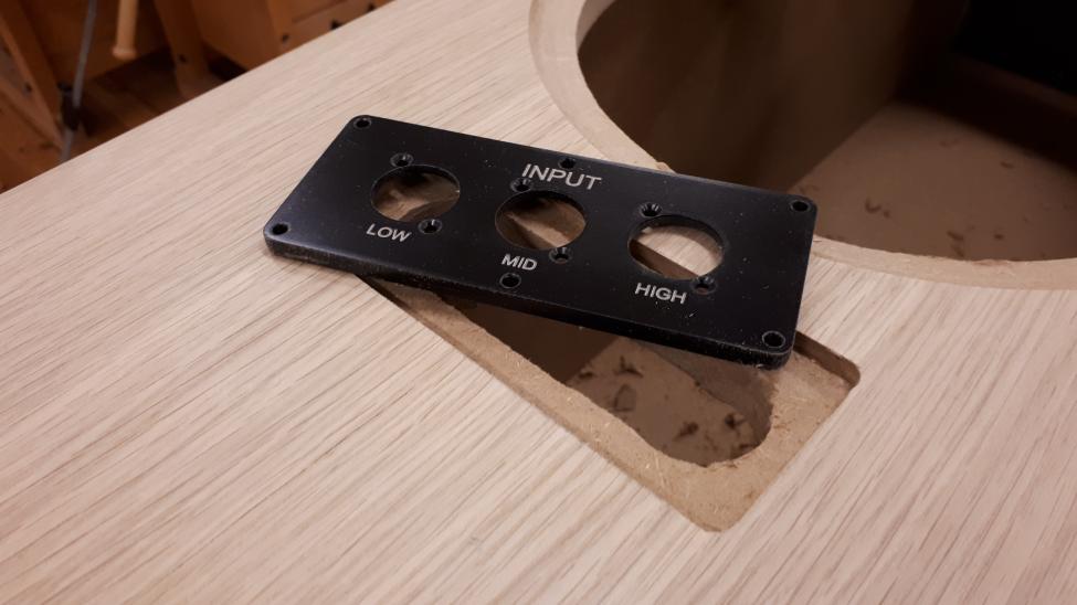

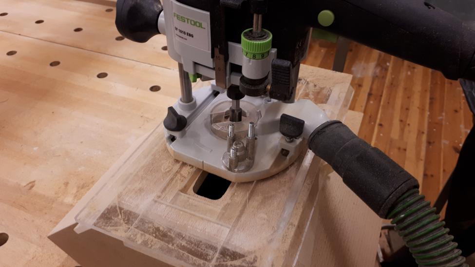

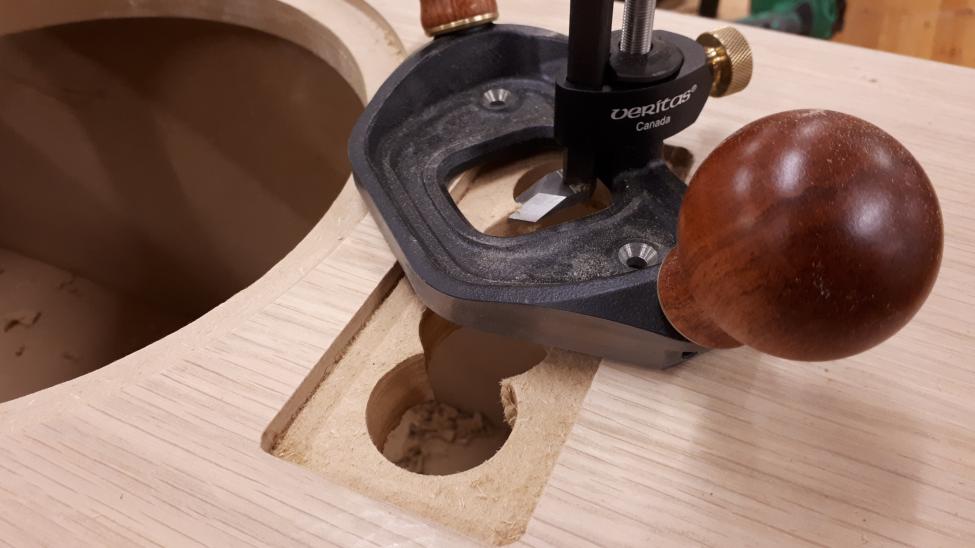

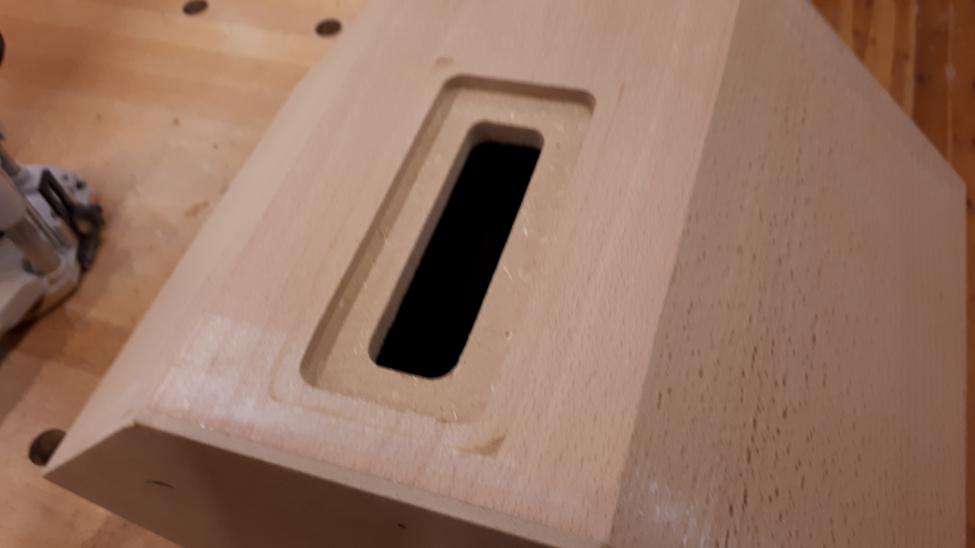

    Uthuling for terminalene ferdig!
    Denne gangen valgte jeg å forsenke disse slik at bare én millimeter stikker utenfor. Denne gangen hadde jeg god nok grunn til å gjøre det for hånd - grundthøvelen som jeg kjøpte for en mannsalder siden fra Veritas var unnskuldninga.

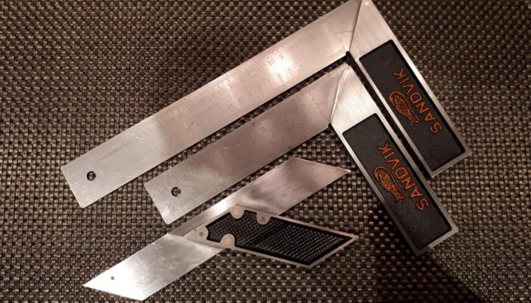

    Like imponert over denne som alle de andre verktøyene jeg har kjøpt derfra. Når man bruker en grundthøvel kan man sjelden ta hele dybden i et jafs og man avslutter derfor med en felles dybdeslikking for alle greiene man holder på med. Men denne ikke - her er det mulighet til å låse en maksdybde. Nydelig og kjempeenkelt.
    Som alle de andre greiene jeg bruker på Loftet, bruker jeg Neutrik her også - derfor de store, runde hullene. Når jeg bygger systemet som jeg gjør, kan jeg velge om jeg vil bruke aktiv eller passiv filtrering og om jeg vil ha filtrene rett bak høyttalerne eller rett bak forsterkeren - før patchepanelet i utstyrskroken. Tror jeg har seks-åtte kanaler til begge sidene å boltre meg i.
    Festinga av chassis-Speakonene i platene; Gikk short på 24 stk 3 mm mutre. Om noen kan sende meg det antallet i et brev, returnerer jeg samme mengde pluss rentemutre når jeg har mine fra China in my hands.
    Bilder fra uthulinga.

    Boret med 10 mm bor i hjørnene først, dro knekkbladkniven langs malen på innsida. Først veldig svakt, deretter så hardt at jeg knakk et blad. Lagde v-spor og skar så enda dypere. Boret fire 35-mm hull (litt eletrisk ble dert der!). Brukte grundthøvelen resten.
    Ingen fres - deilig å leke med hendene selv om det denne gangen var i MDF.

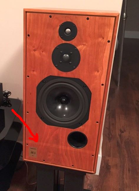

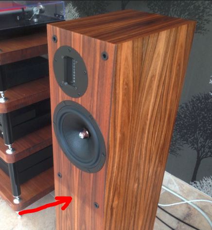

    Sånne frontstoff som finnes på mange høyttalere, de er jeg litt redde for når de ikke dekker hele flater...
    Men kun når det er trefinér på høyttalerne :rolleyes:
    Det har en tendens til å bli forskjell i finéren når man konsekvent har frontstoffene montert over tid.
    Ser ut som noen blir mørkere og noen blir lysere. Kanskje noe å gjøre med solbleking eller luft"forureining"?
    Men det er no så, sånn er det bare.
    Det jeg går og lurer på er om dette stopper, eller setter seg, over tid?
    Sånn at mine høyttalere som nå har stått på ca samme sted i 6 år er ferdige med å skifte farge og jeg trygt kan bruke frontstoffet uten å være redd for fargefoskjell fremover?
    Her har du et bilde av et sett av mine type høyttalere og en som har hatt frontstoffet på.
    Det finurlige er jo at det området - nederst - som har vært i det fri har blitt mørkere....?

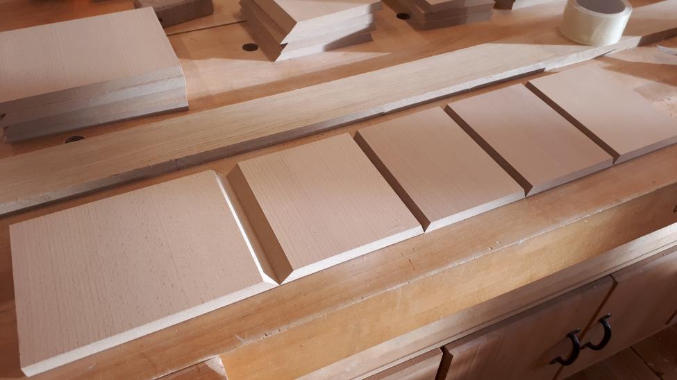

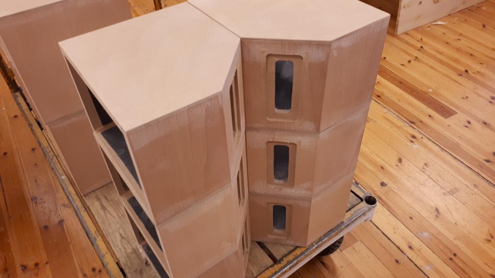

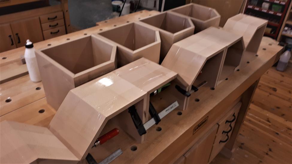

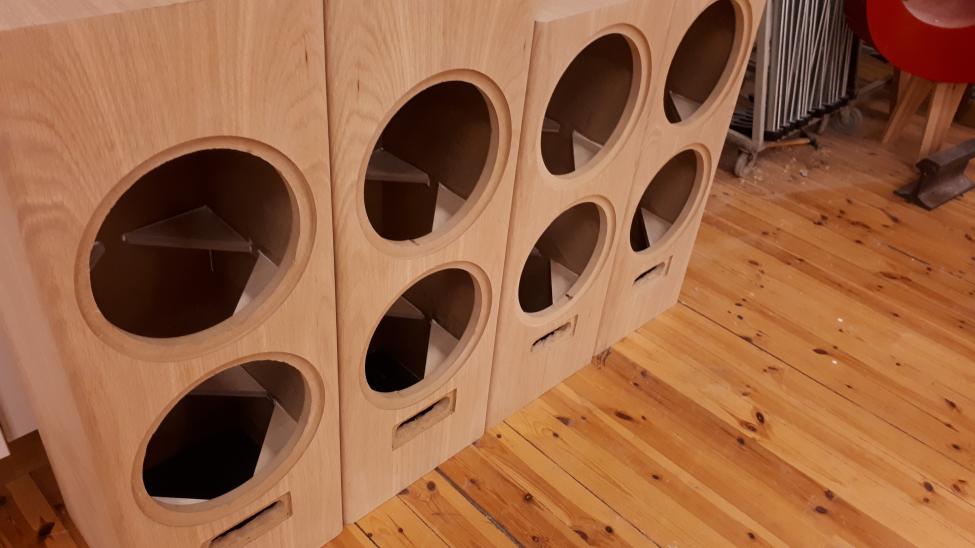

    Fikk noen timer på ettermiddagen på verkstedet i går kveld også og fikk satt inn hjørnestiverne i de fire basskassene. Grei skuring og spesielt deilig med avstandspinner kappet til riktig lengde som anlegg. Av avstivinger, gjenstår ennå det som skal bremse resonanser midt på flatene.
    Basskassene bør være så stive som mulig mens mellomtonekassene godt kan flexe litt men må ha best mulige dempning har jeg lært av en luring. En annen luring sverger til hjørneklossene og har erfart at disse gir den beste avstivingen av alle om man ikke går for matrix. Følger blindt alle gode råd gitt i beste mening.

    Da er helga her og litt venting på at Henne skulle hente Gubben ble snudd til et eller annet positivt. De 10 mellomtone-/diskantkassene oppå Firkanttønnene er ferdigkonstruerte og mesteparten av limearbeidet er unnagjort.
    Nå gjenstår blant annet liming av baflene og utfresing for forsenking av drivere og tutar. Over helga blir et bra tidspunkt for det.

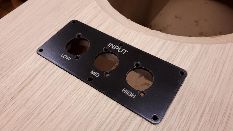

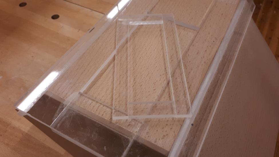

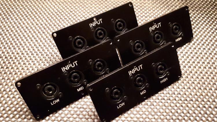

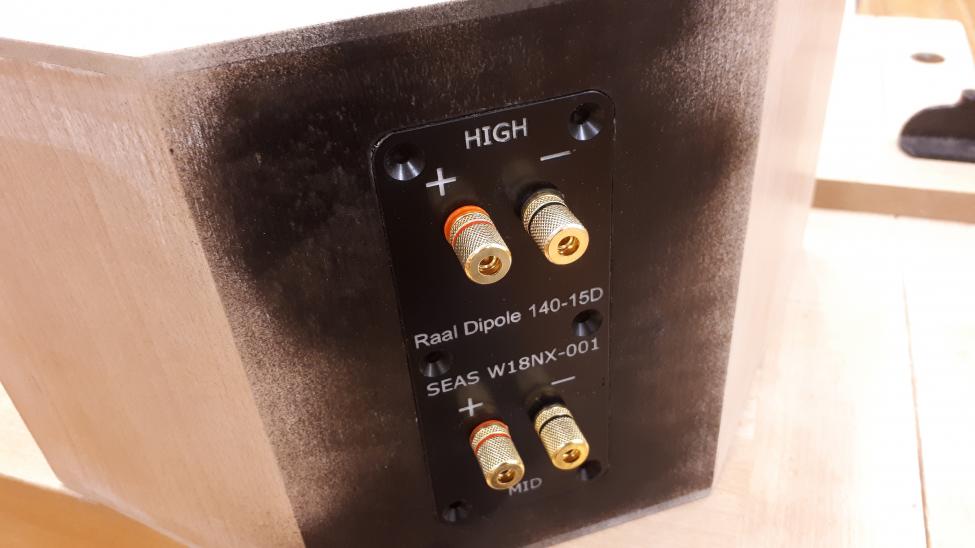

    For mange kveldstimer har det blitt denne uka men så sitter jeg til gjengjeld med ti nye kasser som skal stå oppå basskassene. Et slags system der bassene er de stasjonære og toppene ikke er det.
    Jeg ønsker å ha det så bekvemt som mulig og tror jeg har funnet noen greie løsninger. Input blir nederst i basskassene - Speakon - fra Speakon-kontaktene i veggen. Mellomtone- og diskantkablingen går opp gjennom disse og kommer ut på oversiden - derfor den ene skråen på toppkassene. Banankontakter og -bøssinger øverst.

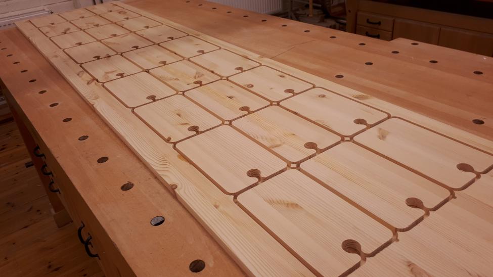

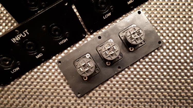

    Ti tilkoblingspaneler gjorde krav på en mal. Jadda, Lars - det er limsøl og dritt på akrylen - man blir grisetere og grisetere jo eldre man blir. Alle krav går til bunns også. Men den fungerte. Laget et innlegg i malen med tait pasning slik at jeg kunne bruke malen til både gjennomfresing og falsfresing. Må si det enda en gang; Festool er i en helt egen liga. Denne fresen med endeskjær er det råeste jeg har brukt noen sinne. Den blåste gjennom 16 mm MDF uten så mue som et eneste bjeff. Vanligvis uler og hyler det noe for jævlig om man spenner opp en av disse greiene som fins overalt - uansett isenkramforretning. Men ikke denne. Føringsringen under fresen var litt for lang for malen, så jeg måtte slipe den ned et-par millimeter for å få den til å virke på akrylmalen. Men det gikk helt fint til slutt.
    Kassene er dempet med bitumen-mattene fra Biltema. Dette høres ut til å fungere kjempebra - er dog litt spent på limet som i seg selv også virker bra, men som er festet til finért MDF. Det blir kanskje en omgang med varmepistol men jeg håper på ikke.
