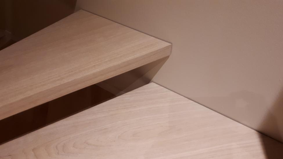

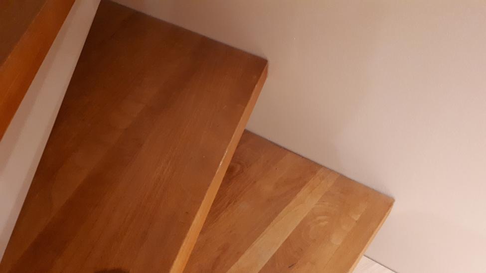

    Vindeltrapp opp til Loftet, som har fått juling av tre par barneføtter utallige ganger opp og ned må få litt omsorg. Jeg tegnet og bygde den slik at den ble ytterst kompakt i det lille huset vårt. Ca 75 cm nettobredde. Den ble bygget i bøk og var en startbetaling for en møbelserie jeg designet for en produsent primo nittitallet.
    Møbelserien holdt stand som hovedprodukt i ti-tolv år men trappa har stått det dobbelte. Bøk ble valgt pga hardhet og fordi det var et ønske om å teste ut en underleverandør. Ikke rare innhogget i en stram småbarnsfamilieøkonomi, men likevel ganske enestående so to speak. Men bøk har aldri vært noe særlig pent i egne øyne. Eik synes jeg er det motsatte og siden jeg synes det er råflott å kaste flere hundre kilo prima treverk, har vi bestemt meg for å legge et lag med eikefinér på over- og undersiden av trinnene samt for- og bakkant.
    Trinnflatene limer jeg i den store pressa mens kantene får påsmeltet finér. Fargen blir den jeg har liggende. Ikke fordi jeg er kjip på sånne småsummer men fordi jeg har en blanding jeg har gjort i herdende voks. Samme formel jeg bruker på eik i hele huset ellers. Trugt og godt og greit. Voks er et vidundermiddel. Ingenting kan sammenliknes med denne, i allefullefall hva arbeidsmengde og simplisitet angår. Anbefales på de varmeste dagene.
    Med unntak av de trinnene øverst, som henger i himlingen, ligger den bredeste enden av trinnene på skjulte vinkeljern jeg har festet i veggens reisverk. I senter er endene innfelt. Ingen skruer i det hele tatt så langt, altså, men denne gangen legger jeg inn en liten dobbeltsidig luring fra 3M
    Bøka har fått en forferdelig usympatisk farge og overflatene er polért til det ekstremt uforsvarlige av titusenvis av berøringen fra barneføtter i trafikk. For at hund med sokker skal slippe å drifte ned trappa, pusser jeg med korning opp til 80. Dette var meget tilfredsstillende - utrulig artig å trø i trinn som faktisk kjennes varmere ut og som er umulig å skli på.
    Senterstokken gis etterhvert en sort matt overflate som førstetest. Om farge ikke fungerer, skal stokken ned på verkstedet til eikefinéring og overflatebehandling. Men jeg håper jeg klarer å skli unna dette.
    Så langt ble de to første prøvetrinnene etterhvert seende sånn ut:
    Trappeservicen kommer til å beløpe seg til mellom fem og sju hundre Nokker i materialer. Mannkraftkost er ikke estimert ennå men det forventes at trappeeier blir enig med handverkeren.

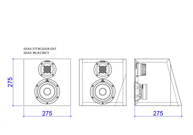

    Etter å ha levd en bitteliten stund med trekvart-Quaddene på Senja, måtte jeg ta opp noen slupne trådender…. Handlet derfor inn et dissekrert 57-sett fra en sympatisk mann som ikke såg seg tjent med å ha disse lenger. Ufattelig at noe sånt får ligge så lenge ute på Torget - i dagesvis - at unikumemene ikke blir snæppet på sekundet. Men de er i mine hender nå og støvtett nedpakket inntil jeg får bestemt meg for hvordan de skal se ut i sitt neste liv.
    Nedover klarer de seg ikke på egenhånd og jeg er ikke sikker på om de greier det oppover heller. Quad 2905 er en komplett fullrange. Fullstendig balansert hele veien. Så er ikke tilfellet etter det jeg kan huske og etterpå har lest er inntrykket av 57. Hele konseptet er ufattelig smart. Peter Walker var vel ikke helt heldum, han heller.
    Mark Levinsons referanse på seksti- og/eller syttitallet var doble 57 med Decca banddiskanter imellom settene. Pluss Hartley tjuefiretommere nederst. Mye som skal stemme i en sånn oppsats og man skal ha tunga i rett munn om man skal forsøke seg på noe sånt. Der har ikke jeg, men om jeg skal forsøke meg på et forsøk på å få noe mer utav disse platene, må det foreløpig bli et forsøk nedover. Dipolbasser er gjort før og jeg minnes at jeg likte det jeg hørte da. Innenfor den bredden som disse panelene nødvendigvis krever, gir det samtidig plass for både doble femtentommere eller doble attentommere. Tror jeg går for edruelige femten ettersom jeg har noen sånne liggende som kan brukes som mock-upper.

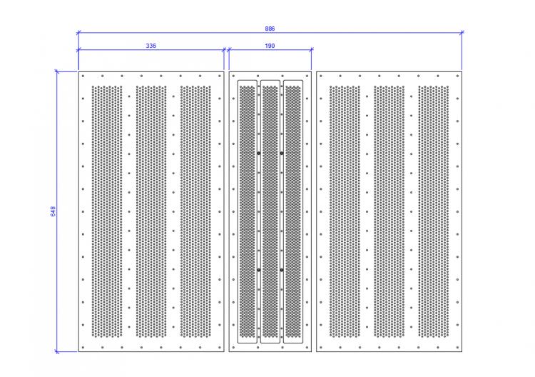

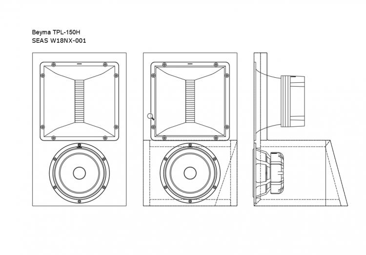

    Lite av det som skjer i livet mitt, skjer uten tegninger som jeg prøver å lage så nøyaktig jeg klarer. Uten sånne er jeg hjelpeløs, så derfor er bass- og diskantpanelene dakket. Bra kontroll så langt – som også gir meg en stor frihet til å leke med form av funksjon pluss andre tanker.
    Det neste i planleggingsarbeidet, er å forme en struktur som gir forventet stivhet alle veier og som motvirker resonanser. Jeg har ikke testet panelene, men håper de er uten kortslutninger eller annet faenskap. Satser faktisk på det. Har tatt en foreløpig lettrengjøring før nedsylting i lagringsfolie. Før de skal giftes med støvrammene skal de støvsuges med markedets feigeste støvsuger på laveste pulvernivå.
    Støvrammene skal lages av 18x18 mm bjørk. Er imidlertid litt usikker på om disse panelene skal eller må bøyes som originalt. Om de skal ha en krum, venter litt lamineringsarbeide. Stive og seige pinner som først gjæres og så limes med dobbelsidig til panelene før folie legges over og krympes med hårtørrer. Sånne maskiner bruker jeg ikke så ofte lenger, men regner med at Henne har en å låne bort – i et kjempesvakt øyeblikk.
    Da er på en måte noen ukjente i likninga ikke så ukjente lenger, så da har jeg dristet meg til å se litt videre. Hovedramme og innfesting av er ikke satt helt ennå, men det ser ut som at det blir noen relativt komplekse saker får å få det hele til å gå ihop på en vettug måte. Det skal ikke bli for voldsomt men på samme tid voldsomt nok til at forventningene til stivhet ivaretas (hold kjeft, Sluket!).
    Rammeverket blir laget i eik pluss 5x40 mm flatjern som boltes og skrues fast etter alle kunstens regler. Originalt overlapper bass- og diskantpanelene hverandre med et-par centimeter. Slik blir det ikke her. Panelene får 10 mm åpning mellom slik at jeg kan lage en klemme mellom for- og bakside og også mellom de tre panelene. Samme profil benyttes rundt yttersiden av panelene også – her også festet til treverket med 6 mm Unbrako.
    Alt i alt burde dette gi en virkelig god ramme med minimal flexing. Gummilister innimellom overalt er en selvfølgelighet slik jeg ser det. Sidetreene på denne går helt til gulvet og i denne limes en HDF-baffel til bassene og lages en veltestøtte med tilført vekt.
    Dette er en plan – om jeg lander på denne løsningen til slutt, får bare tiden vise. Ting har en tendens til å forandre seg underveis og dette blir neppe et unntak. Vi får se….

    Firkanttønnene
    De to typene basskasser som er under bygging nå, er et forsøk på å finne ut av hvilken jeg liker best. I den lave utgaven benytter jeg L26ROY pluss to slaver. I den høye doble W26FX002 i lukket kasse.
    Volumet i den høyeste er krympet en del for å passe formfaktoren i forhold til hva som hadde vært ideelt, men den for hurtig fallende kurven håper jeg å kunne kompensere for med litt raus DSP-ratting og ressurs nok. Der fysikken spiller på lag med utformingen, er det få grunner til å gå for noe annet enn passivt. Hvis designet er for aggressivt i forhold til naturens lover, fins det ingen veier utenom. Både miniDSP og Dirac ser jeg som naturlige komponenter i et sånt system. Pluss selvfølgelig Audiolense som er et genialt produkt i et PC-basert system.
    Begge disse elementene er blant de beste i sin klasse – det som blir moro å finne ut av, er om jeg hører så stor forskjell på disse «typene» at jeg klarer å sette en klar strek mellom den jeg vil ha og den jeg ikke vil ha. Målet med denne runden er å finne det beste bassystemet innenfor de rammene jeg har satt. Et bassystem som kan være så universelt å inneha så pass bra kvaliteter på alle områder at jeg kan bruke det videre og heller satse på å lege med mellomtone og diskantløsninger – eller aller helst bredbandere eller coaxer som gir en langt bedre spredningskarakteristikk enn drivere over og under hverandre.
    Toppene til Firkanttønnene
    Seas er gjengangerne her. DXT-diskanten får lov til å jobbe sammen med MCA15RCY i et oppsett. Coxen C18EN001/M alene i et annet. Resten av oppsettene, der jeg bruker forskjellige diskantløsninger fra andre tilvirkere, får alle W18NX-001 som mellomtone.
    Diskantene så langt blir Beyma TPL-150H, Raal 140-15D, begge hornladet, samt Raal Dipole 140-15D, som er åpen i begge ender.
    Alt til sin tid. Sursild er godt, men man blir lei av å ha bare det på brødskiva. Man må ha litt leverpostei også innimellom.
    Sånn har jeg det også med lyd. Horn er flott, men iblant vil man ha litt mer avstand til musikken og da er det greit å ty til apekister – eller dipoler for den saks skyld. Jeg tror at dette vil tilfredsstille meg langt på vei – det å kunne skifte litt innimellom og få meg til å bli sittende litt lenger og bare lytte og undre meg over det jeg hører. I tillegg blir dette kjempekjapt å bytte mellom de forskjellige toppene. De siste delene er på vei – resten er klargjort inni veggene på Loftet. Og skulle ja lyst på enda mer ompf enn det som Seas-bassene kan gi, står enogtjuetommerene i IB i kneveggene på tomgang, klare til å gi meg det.

    BB

    Det som er på tegnebrettet i dag er vel produsert i løpet av mandag?
    OB-BB
    02.05.2012
    5.709
    8.001
    Odd;
    Nå, ja...har litt småpussel før disse er ferdigbakt.
    Dessuten er det utdanningsmesse på Hellerudsletta denne uka.
    Og så må Firkanttønnene bli ferdig først, så det tar nok litt tid, det her.
    Synd, men sant.
