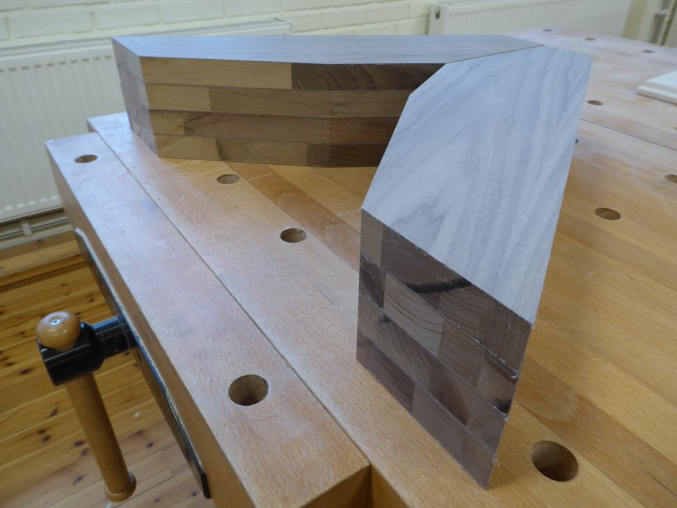

    Nei det er nøtt heltre - stavlimt og 30 mm tykt.
    Liker ikke den greia med fingerskjøtte stumper. Har en heftig allergi mot disse emnene, men om jeg greier å jukse dem vekk, får jeg leve med det.
    Blir det siste jeg bygger for Loftet, så jeg må bare komme meg over den kneika.

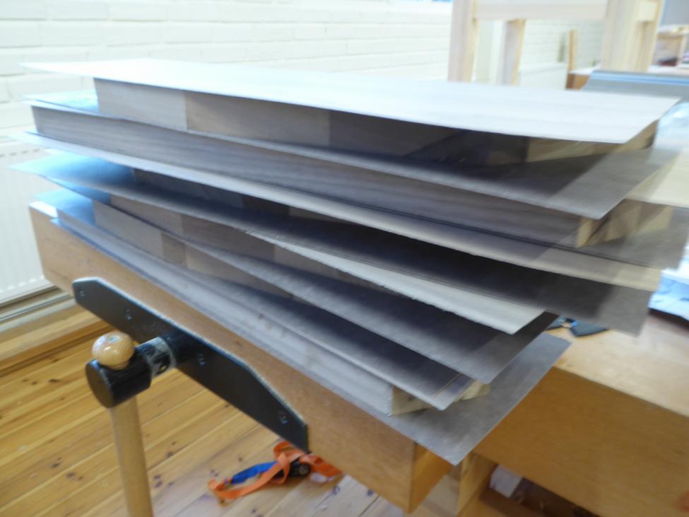

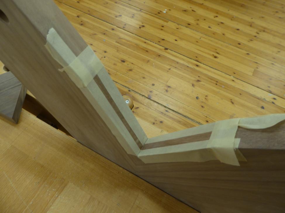

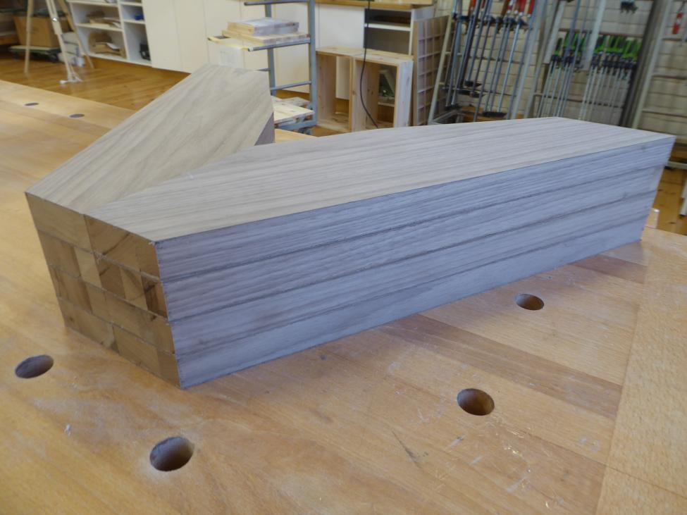

    Hei;
    BB
    Men du limer på finér?
    OB-BB
    02.05.2012
    5.709
    8.001
    Ja, legger på finer på begge sidene samt de kantene som blir synlige etter sammenliming av delene.
    En bunn og en topp til hvert stack.

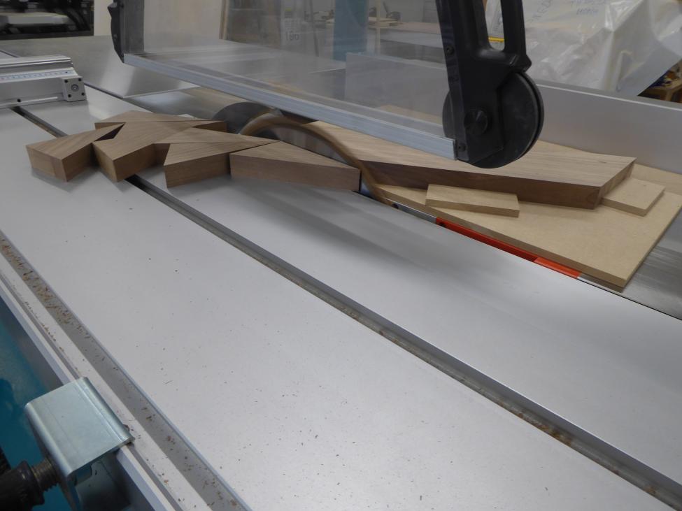

    Som vanlig særdeles strøkent arbeid, og et spennende oppsett på gang!
    :D
    Skulle gjerne hatt tilgang på en slik sag av og til, men man tager det man haver.
    OB-BB
    02.05.2012
    5.709
    8.001
    freddie;

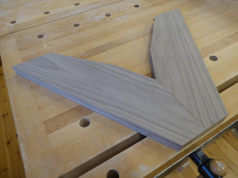

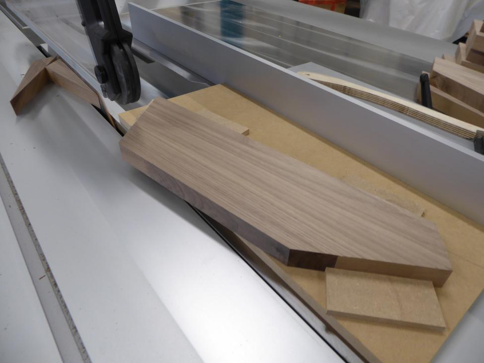

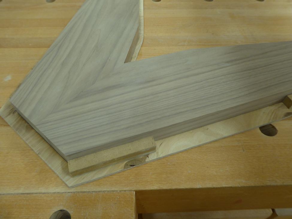

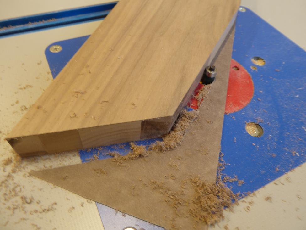

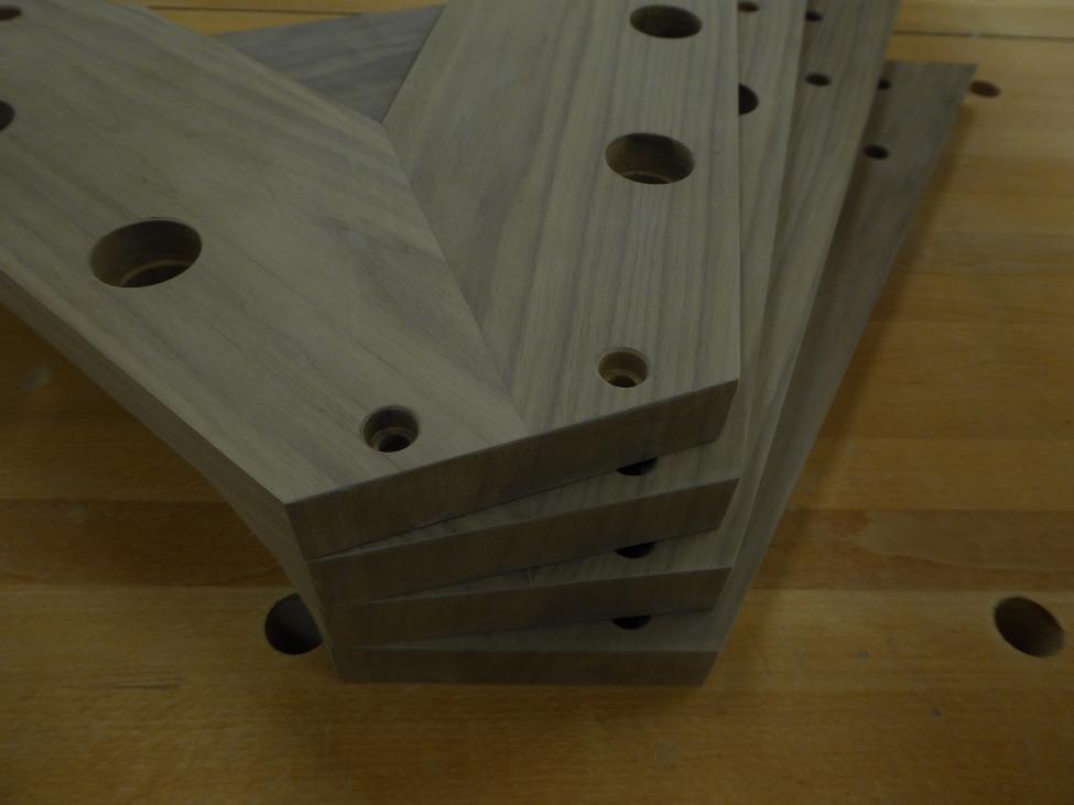

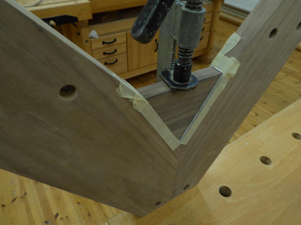

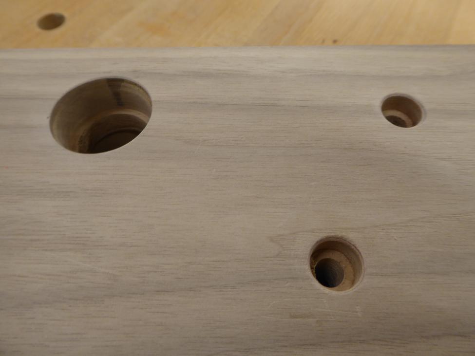

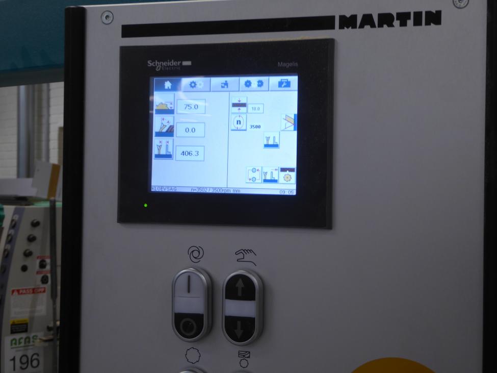

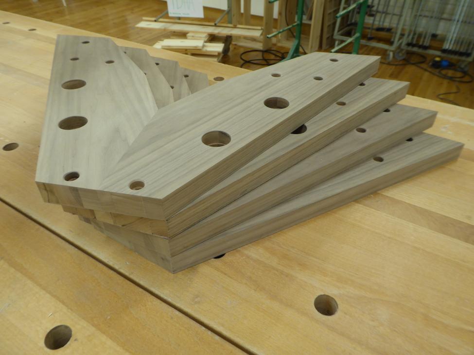

    Denne saga er et unikum - absolutt alle innstillinger i bordet er motoriserte/digitaliserte. På skyvebordet er de ikke motorisert men det har til gjengjeld radiokontakt med displayet.
    Utfordrer saga med de nye Loftethorna. Har lagt inn en haug med hvasse vinkler og alt stemmer helt på fetthåret. Null avvik.

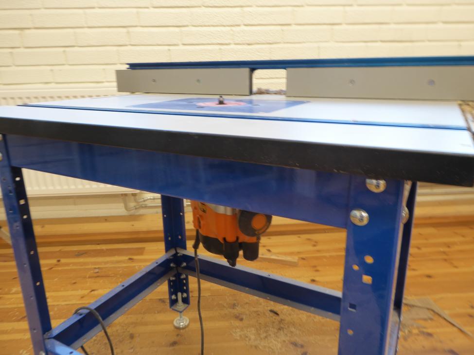

    De fire V-ene er limt og klare for boring. Relativt kraftig boremønster. Har kjørt ut mal i laserern påemballasjefiner og i morgen starter boringa.
    Etter det, er det vingenes tur. Så bakstøtta og til slutt de ventilerte kassene. Alt produseres etter tegninger - først når alle delene er helt fix ferdige, gjøres den første montering. Ikke før.

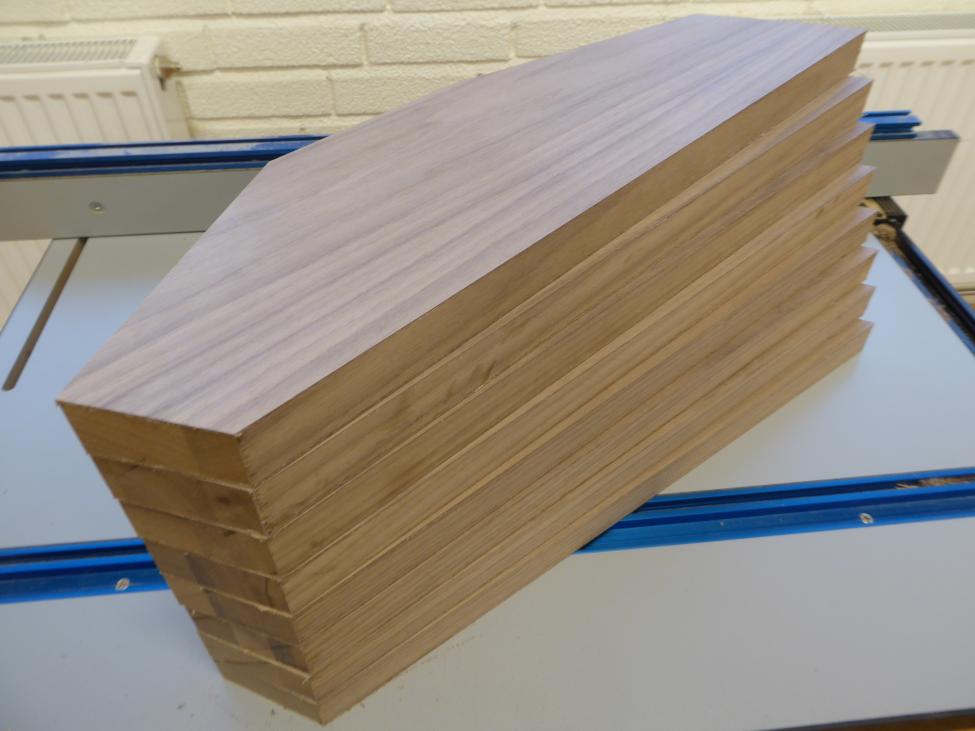

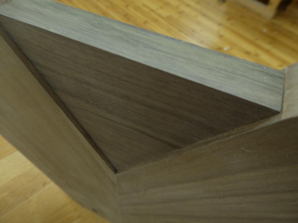

    Flying V
    Akrylkongen vet det ikke ennå, men han kommer til å bli til uvurderlig hjelp når han CNC'er de åtte seks mm tykke polykarbonatringene med Ø34/ø15 Takker og bukker for innsatsen. Det var snilt gjort og jeg skal etterhvert forklare hva de skal brukes til.
    Øran er blittt tutet full av Grellv hva som er viktig og ikke viktig når det gjelder så mangt. Det meste av det, skjønte jeg ikkeno' av, men når det gjelder mellombasshornet, har jeg låst haue i at jeg må isolere resonansene som har sitt opphav i driverne, så nært som mulig de samme. Viskøse koblinger. Dette stemmer fabelaktig med en svensk akustikkguru jeg hang litt sammen med for mange år siden.
    Derfor blir tolvtommerne satt fast så løst som mulig med ekspanderende gummipropper og en svampete tettering i falsen mellom baffelen og driveren. Baffelen skal limes med en sleip gugge som ikke hardner (Tech-7, HEL?) - til kassen. Til slutt skal kassen kobles til omgivelsene via de ringene Lars har sagt seg villig til å lage uten å ha sagt det. Disse ringene skal igjen ligge i gummi Tech-7, silikon eller filt. That's it. Da har jeg gjort det jeg har tenkt å gjøre.
    Vingene, og nøttesdelene kommer til å danne ramma som kassene skal henge i.
    Med Henne langt fra hjemmefra og noen timer før barnebarnet (Obelix hannkatt) skal adopteres et-par dager, ble det rom for avslutninga av trearbeidet på The Flying V.
    Nøttetrearbeidet er nå avsluttet - kun litt kantbrekking og oljing gjenstår på disse før de bringes til Heimen.
