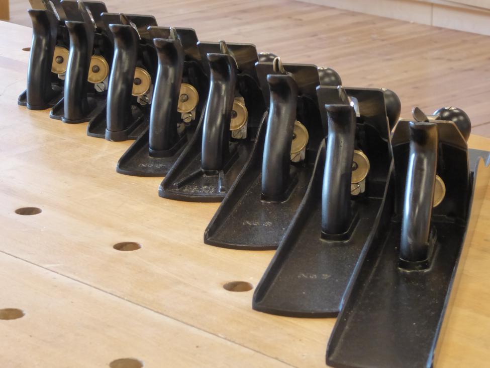

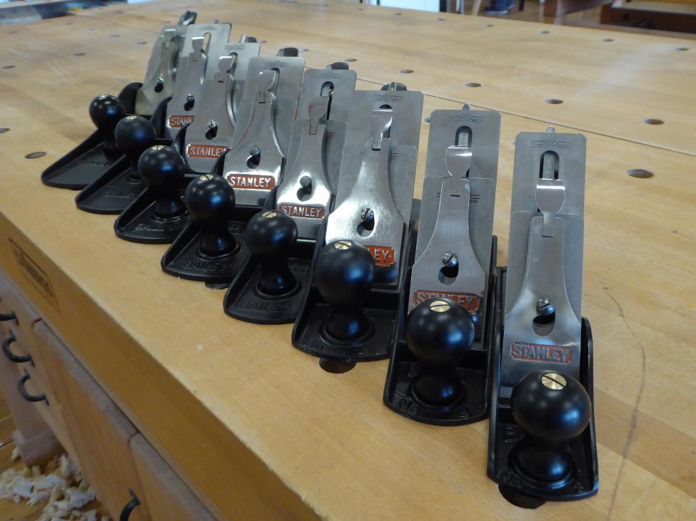

    Da er Bailey-Høvvelprosjektet avsluttet for denne gang - slettsåler - åtte i tallet - Stanley No 3, 4, 4 1/2, 5, 5 1/2, 6, 7 og en Record No 8 er ført inn i katalogen..
    Et lite make-over-løp gjenstår. En tann pluss klaff gjenstår til den store Recorden. Pluss de korrugerte, men det får komme når jeg gidder - er relativt mett nå.

    Flott prosjekt!
    Jeg kryper til korset og kjøper Lie Nilsen eller Veritas høvler når snekkerboden min er ferdig.
    57.672
    111.647
    Får mark når jeg ser stående høvler....:( Faderen (Snekker Sluk) grisedengte meg de gangen jeg glemte å legge de ned...
    Regner med at en framifrå håndtverker og verktøynarkoman som OB har løftet skjæret på utstillingsmodellene, men dog..

    Aurora;
    Grusomt dyrt, men grusomt deilig. Kilometertykke tenner og null vibrasjon. Lie-Nielsen er stort sett kopier av Sweetheartene til Stanley - sterkt forbedret, mens Veritas tør tenke helt nytt.

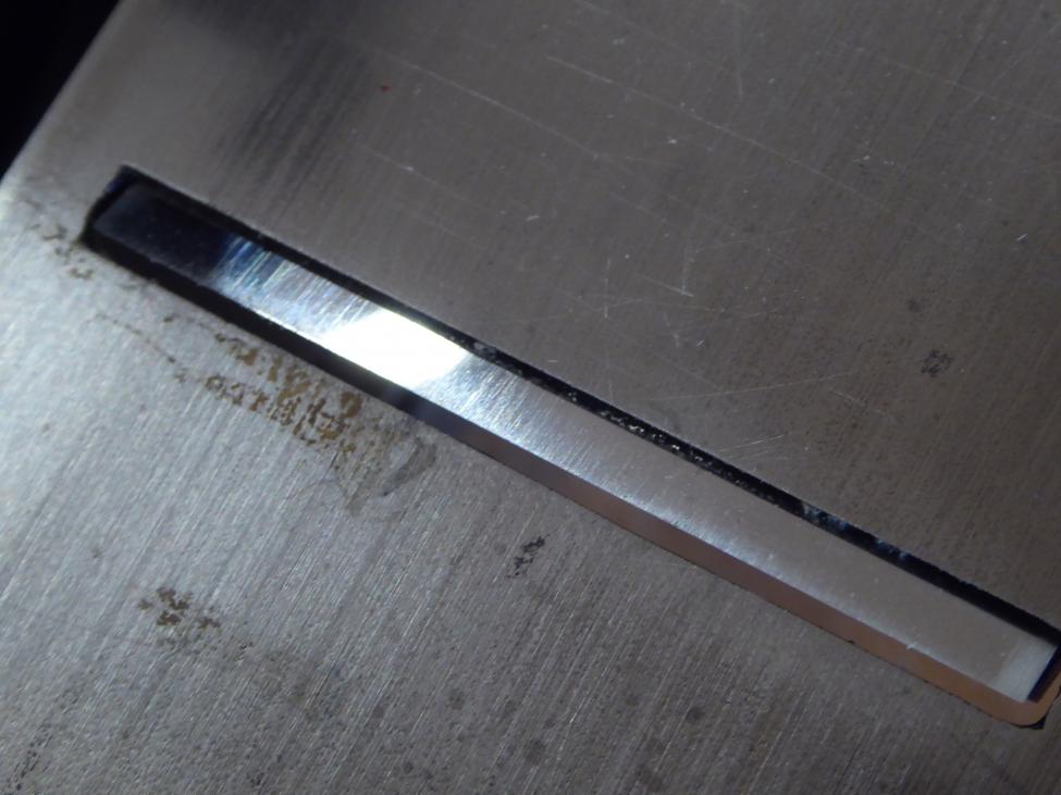

    Sluk;
    Tennene er dratt godt inn - vil ikke ødelegge eggen med en gang. Her med tanna skyvd helt ut. Slipt med 8000-grit.
    Vi har diskutert dette før, og jeg vet at det gjør vondt, men en fagmann bør kunne sette høvelen fra seg i vater eller vel så det. Det handler bare om å vite at man gjør det og hvor man gjør det. Det som bekymrer med mer, er at jeg har en uvane med å dra høvelen tilbake uten å løfte den litt. Det sliter, tror jeg, mer på tanna enn noe annet. Trener nå på å løfte den bittelitt i bakkant på retur og samtidig beholde kontrollen når den skal forover igjen. Ordtaket med å lære bikkja ser ut til å stemme.....

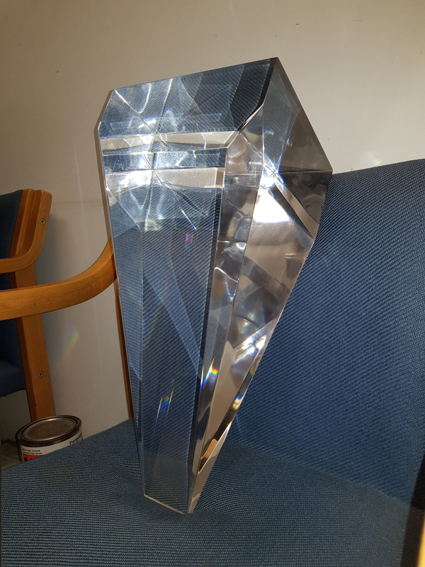

    For oss som skjønner oss litt på termoplaster og det som verre er, så har jeg gjæret absolutt alle hjørnene i disse kabinettene. Det gir en helt annen etterbehandling av hjørner enn den metoden vi lærte av Den Største Drittsekken som vi begge levde under et visst åk av til han ble dumpa.
    Bortsett fra at oppdelingen før sammenliming er enklere på måten dere gjør det, gir dette helt andre muligheter mtp etterarbeide og sluttfinish. Verdt en vurdering hos dere? Jeg har noen tanker jeg gjerne deler hvis sluttresultatet teller mer enn prodkostnadene.

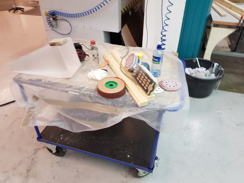

    Dett er et HiFi forum vettu BB, så det er nok stutt med interesse for kino. Og så har jeg ikke helt abdisert på akrylsiden. Her er sokkelen til en vegghengt platespillerhylle:
    Noen timers sliping må til.

    SATAN for en finish!
    SlukApprobert.

    Nydelig arbeid:) Det der ble neppe en billig platespillerhylle? Har hørt rykter fra gutta på verkstedet på jobben hva tykke PMMA emner koster.
    Selv om ikke alle her har interesse for snurrerundtlyd, har vel de fleste glede av å se et skikkelig lydrom. Hvis du holder samme standard hele veien (det tror jeg du gjør) er det definitivt noe vi vil se:)

    Ouch... Fugly!!!
    Grunngjeve spørsmål, Sclalars - jeg har en acryl platetalerken som er ute av senter. Det er enkelt nok å rette opp, men polering etterpå..
    Har du polert bare med papir og evt polercompound? Kjenner godt til flammepolering, men har liksom ikke lyst til at tallerkenen er det første jeg prøver på... :)

    Hei!
    Jeg ville ikke brukt flammepolering på akryl som er tykkere enn at man kan føre flammen over 1 gang. Er man nødt til å føre flammen over flere ganger,har det veldig lett for å bli skjoldet. Det er litt jobb å slipe, men jeg synes det gir det beste resultatet. Litt an på hvor dårlig overflaten er, så må man velge korning etter dette. Jeg bruker stort sett alle korninger suksesivt fra 120 til 1000 før jeg begynner med slipepasta på tøyrondell. Ikke press rondellen mot flata for hardt, for da får du "appelsinhud" i akrylen pga at den smelter. Dette er en vanlig feil fordi man vil "rushe" og bli fort ferdig. Det ender bare med at man må slipe på nytt.

    Teknikken med kryssliping oppover i korning er også interessant. Og høyst relevant.
    Bilder er en selvfølge.
    Ut av skapet med deg, Akrylkongen.

    Hvis dette bare var sokkelen, lurer jeg fælt på hvordan RESTEN ser ut!! :)

    En real klomp, det derre, Lars.
    Støpt akryl i flere lag og tokomponent lim?
    Hvordan har du tenkt å fortøye faenskapet til veggen?
    Du som holder på med kino nå - jeg ville kanskje ha følt meg fristet til å la bling-klompen gå igjen i lampetter og lys også hvis jeg hadde vært deg? Hvit opaque med lys bakom? Eller klart på hver side av en hvit opaque skive. Fremdeles i støpt akryl og tokomponent,
