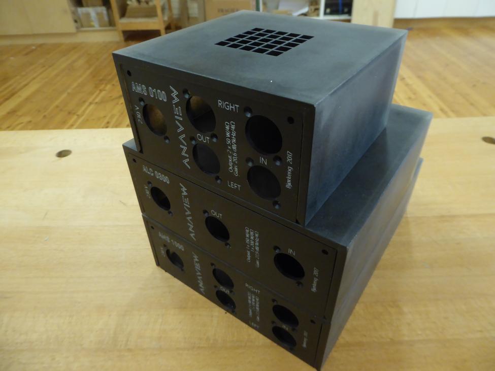

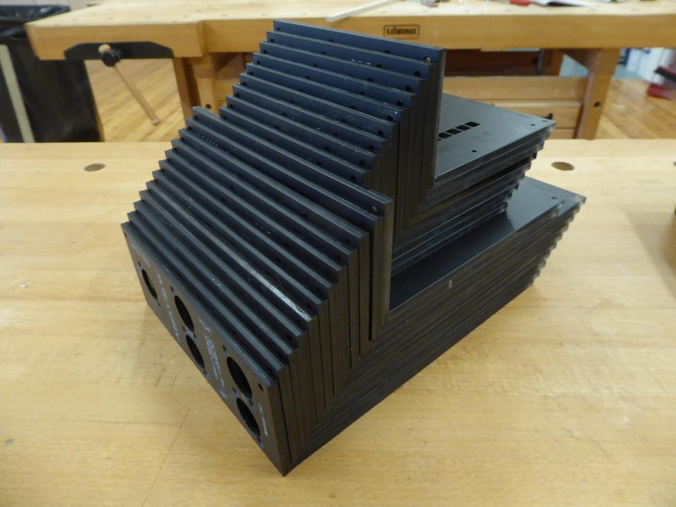

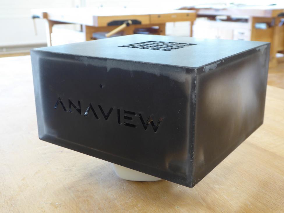

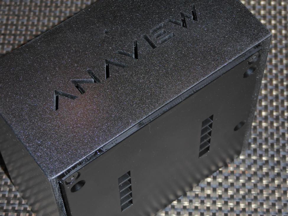

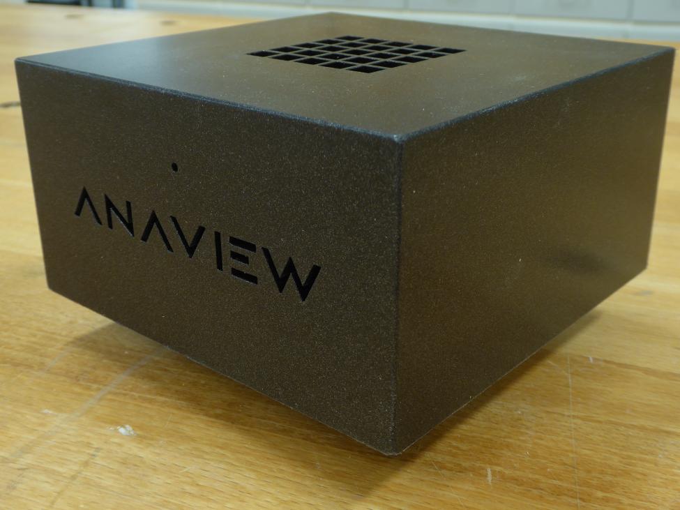

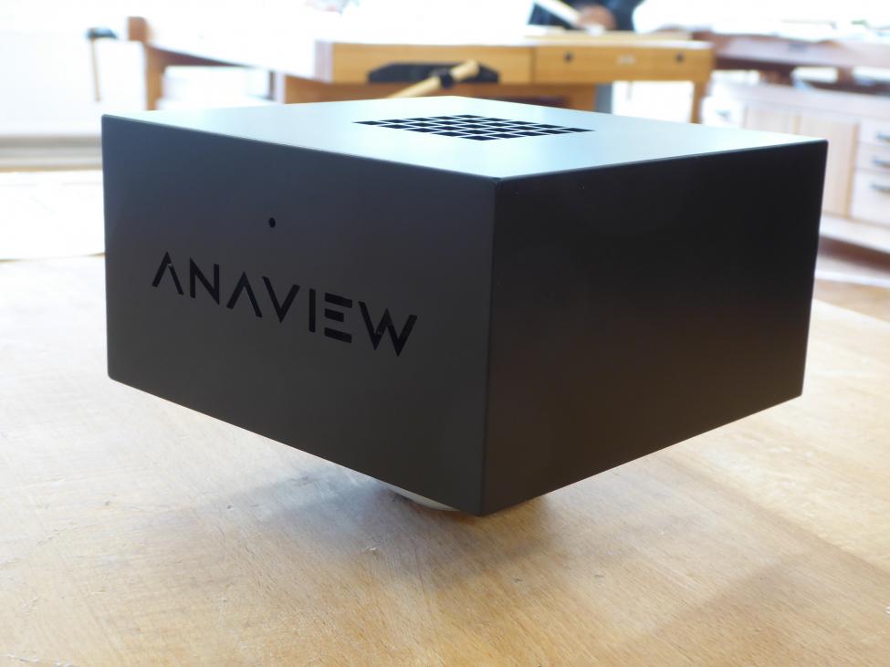

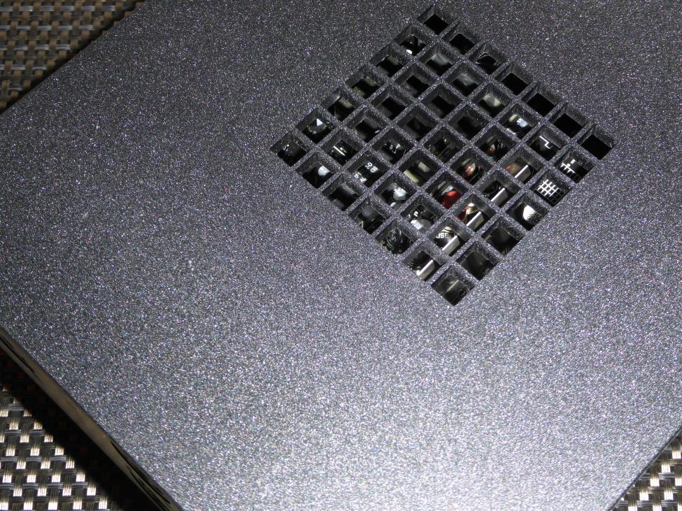

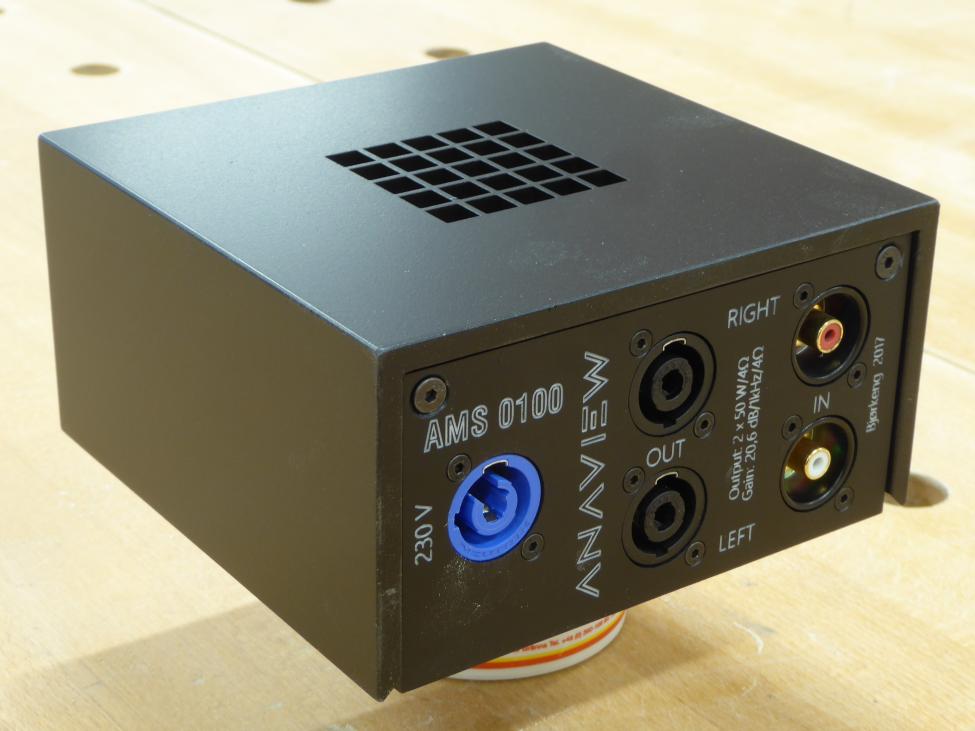

    Ja, det er den nye maskinen - på gjennomskjæringene i front og topp samt til gravering av baksidene. 100W laser. Har fått testet den ut nå og føler jeg er blitt ganske oppegående med den.
    Ser at det å beherske et eller annet DAK-program gir de største forventmingene til nøyaktighet. Fresen er nok overlegen på utvendige skjæringer mtp dette, men skjæringer av innvendige kutt med tynt restmateriale er overlegent på denne.
    Bakpanelet har jeg laget ved å bruke hvit akryl som jeg har lakkert sort for så å svi gjennom sortlakken og inn i det hvite etterpå. Funderte litt på dette i forkant men operasjonen endte opp i pluss. Gir tilnærmet uant fleksibilitet iom at lakken ikke skapte noe problem i brenneprosessen.

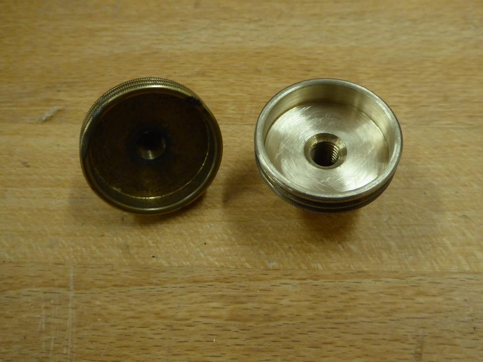

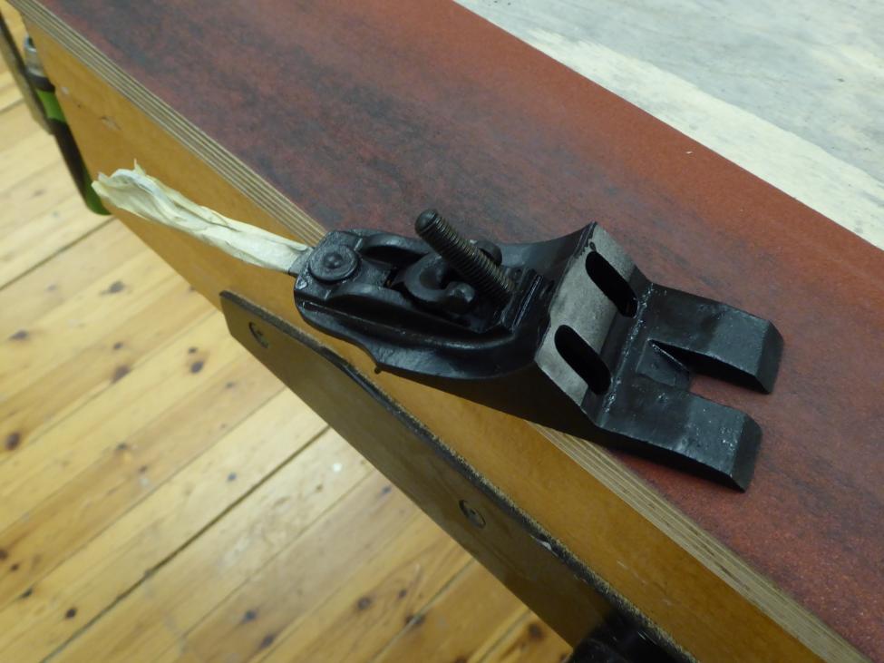

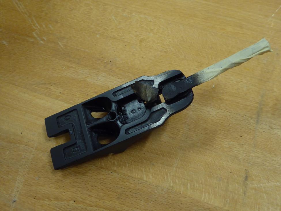

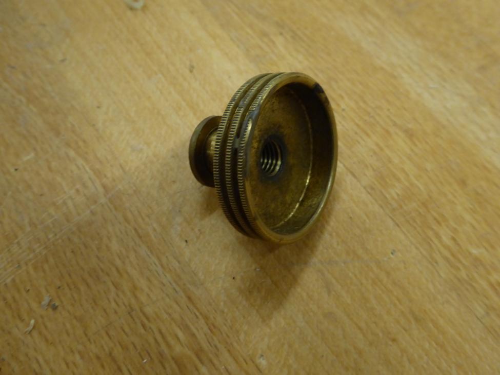

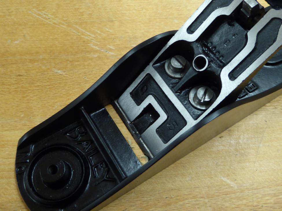

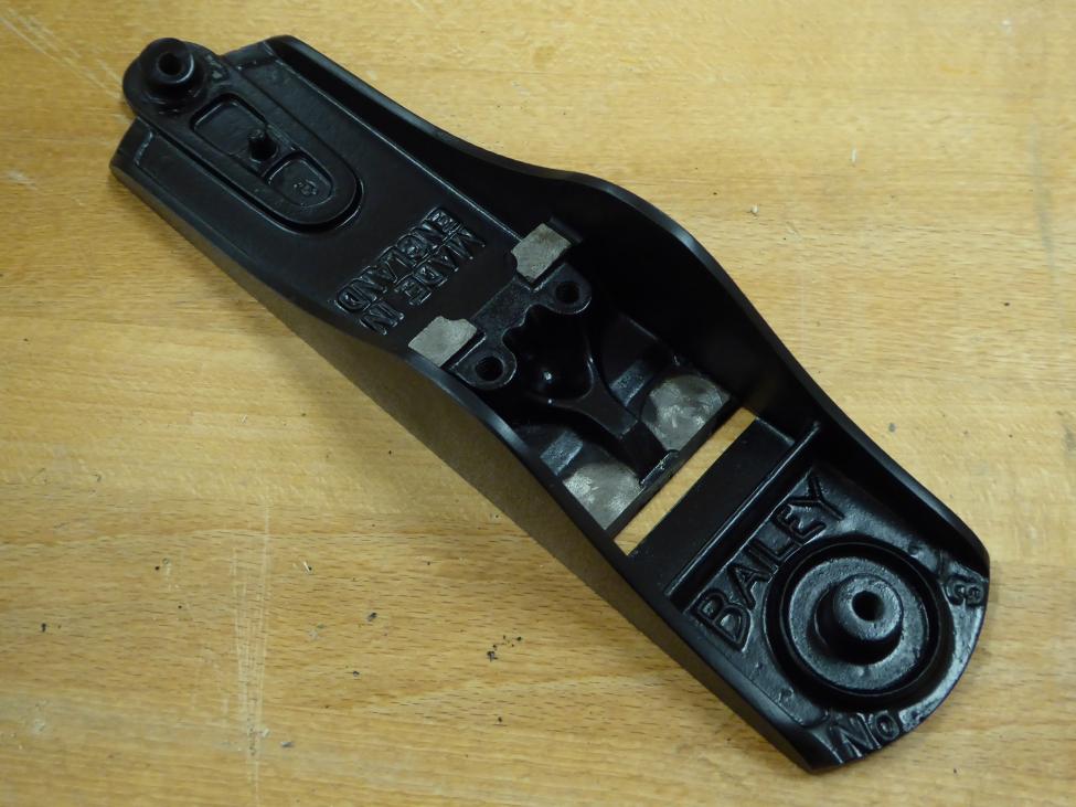

    Gjennom det siste året og vel så det, har jeg jaktet på gamle Bailey/Bedrock-høvler i forskjellige størrelser og utførelser og har endt opp med stort sett alle av disse som har kommet ut av støpen til Stanley, både fra denne siden og både fra den andre siden av Dammen. Et-par luringer har jeg holdt meg unna. No2 er en av dem – en svindyr jævel jeg foreløpig har holdt meg unna, men som sikkert kommer på veggen etterhvert.
    Slette såler og korrugerte såler – jeg har dem nesten alle. Målet har vært å pimpe disse nydelige brukskunstgjenstandene dit jeg vil ha dem. Målet har ikke vært å føre de tilbake til deres opprinnelige stand, men å lage de til høvler jeg ville finne så stor glede som mulig i å strekke meg over benken etter. En godt avstemt høvel plystrer.
    Faderen hang jeg mye sammen med på verkstedet når jeg ikke var ute og jaktet honning og jeg kan ennå huske lyden av Anchoren hans. Den plystret og laget meterlange fluevinger man kunne se tvers gjennom. Tror han, om han hadde blitt med meg ned på verkstedet og fått prøvd luringene, hadde smilt godt. Vet det. Ennå er det et lite stykke igjen før jeg er på hans nivå på tross av bla mye, mye råere slipeutstyr og høvelstål enn hva han besatt. Men jeg nærmer meg. Litt småplystring kan i disse dager høres på Skedsmo videregående skole. Og ungene har blitt stilt opp i rekker for å få kjenne på følelsen av det beste verktøyet fylkeskommunen kan oppvise for tida. Mission accomplished, so to say.
    Ikke utslitte, men relativt slitne er alle luringene og det var det som skulle være utgangspunktet for denne greia. Høvlene skulle være stort sett komplette og ikke ha skader i metallet. Tenner og klaffer dreit jeg i for de skulle skiftes ut uansett. Har nevnt tidligere i tråden at jeg gikk for franske Hock-stål fordi de kan brukes direkte inn i en Stanley uten noen som helst modifiseringer av frosken. Kryobehandlet A-2 stål synes i dag som et bra valg. Relativt lett å slipe samtidig som de har en krisphet som er fornuftig. Ikke de tykkeste, men som nevnt, akkurat så tykke at de sklir inn i Stanleyen med et svopp.
    Kroppen og frosken er blitt renset for rust og annet faenskap og er blitt dyppet i tynner før de har blitt skrubbet rene og gjort klar for halvmatt sortlakkering. Etter lakkering er delene smerglet slik at alle sider er plane, rene og fine og burde fungere bra. Prøvde meg også med polering av sålen men for meg ga det ingen positive effekter. Fint såg det ut, men høvelen sluttet å gli slik jeg ville så da var det tilbake til smergelen.
    Smøring av skrue og føring før montering.
    OB-BB
    02.05.2012
    5.709
    8.001

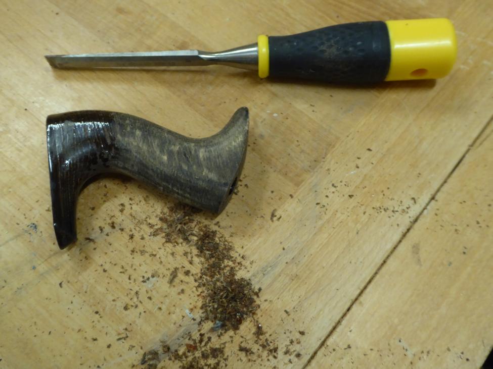

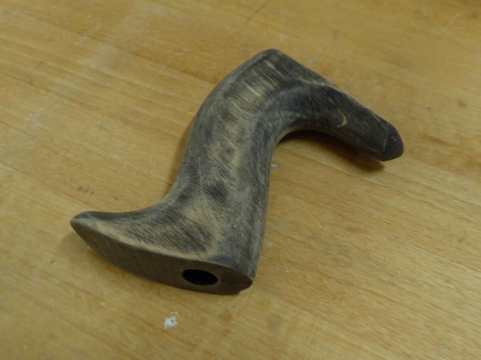

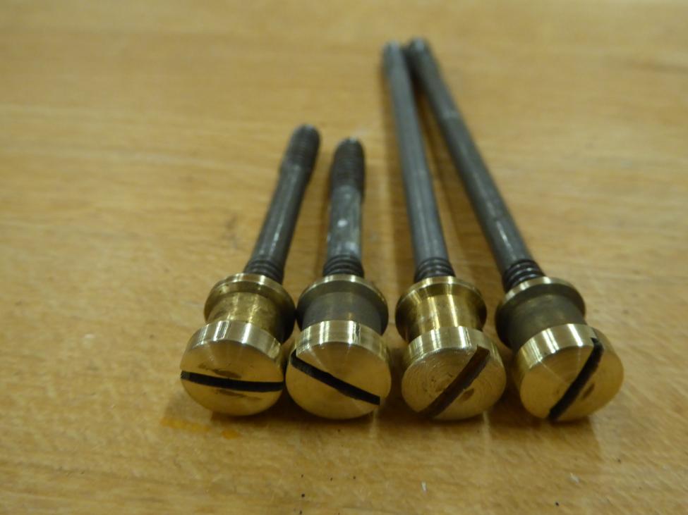

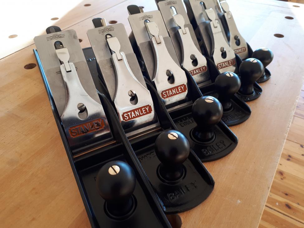

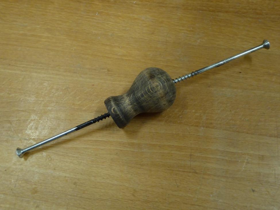

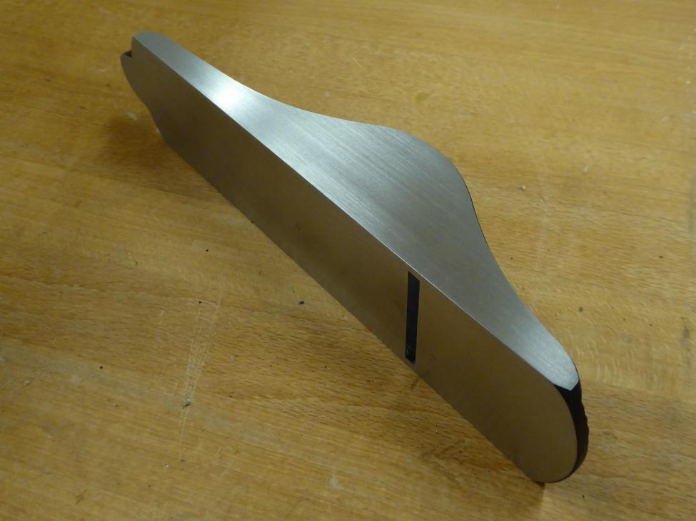

    Håndtakene på disse høvlene er laget av bøk, et treslag jeg hopper i taket av pga utseendet. Jeg kunne ha slipt vekk all lakk, beiset dem lik originalen og lakket men det gadd jeg rett og slett ikke. Gadd ikke og ville ikke. Ville heller ha et annet look. Flere løsninger ble prøvd og den nestbeste av havnet på to høvler som landet hos eldstegutten. Han skal teste ut en trøndersk plastidip som jeg ikke har helt trua på vil holde i det lange løp. Far endte på samme lakken på håndtakene som resten av høvelen. Feiga litt ut der, må jeg innrømme.
    De eldste høvlene har et celluloselakkbelegg som enkelt lar seg løse opp i tynner og som relativt lett lar seg fjerne. Et ordentlig griseri på denne måten, men treverket skades mindre av skrapinga.

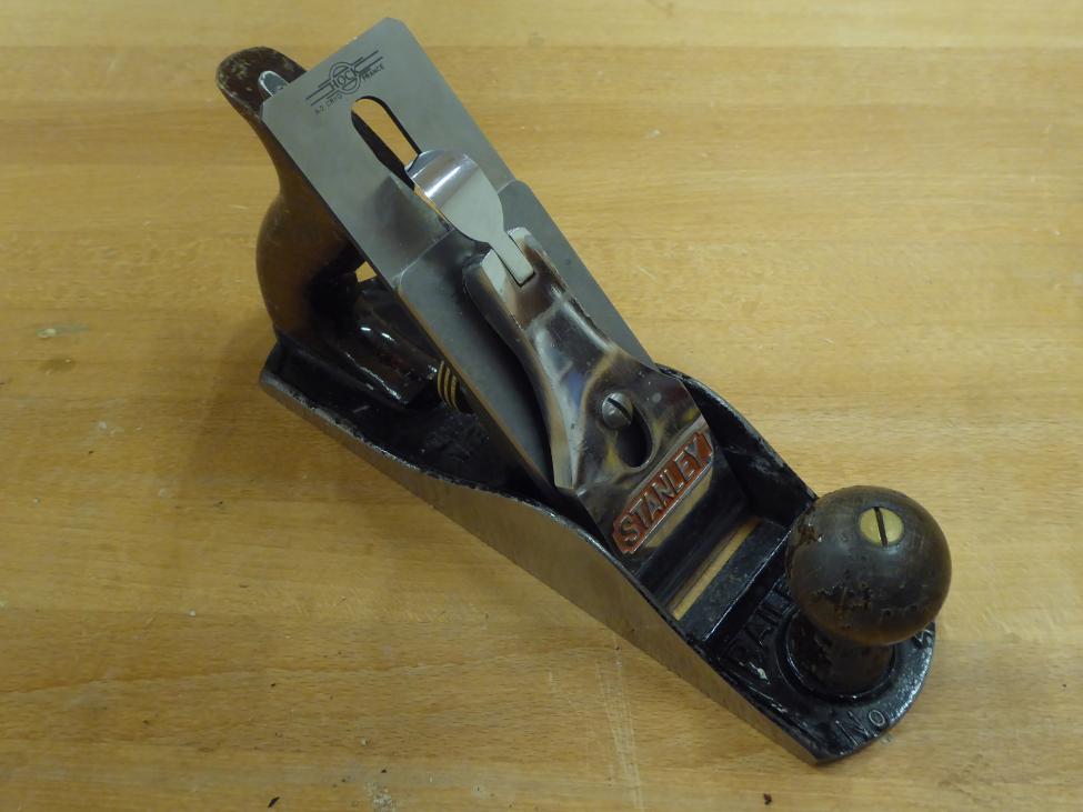

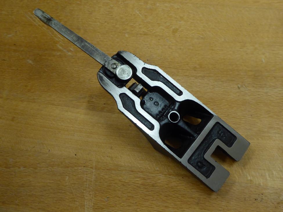

    Stanley har påkostet høvlene sine moderate mengder messing. En relativt enkel affære å fjerne oksidering og dritt. Finpussen med stålull og polish får komme på Senja i fin midnattssol.
    Hockene er som sagt fine greier. Først fullstendig retting og polering av bakside og så en runde på rettsida med korning fra 500 til 8000. Hadde jeg hatt 4000, hadde jeg antakelig endt på denne griten. 8000 virker som litt ovekill, men man tager hva man haver. Relativt skarpt blir det i alle fall. Lite hår igjen på de mest bevegelige kroppsdelene for tiden, for tiden.
    Til slutt en liten line-up av nesten halvparten av arvegodset. MkI kaller jeg dette nivået. MkII blir siste runde – en liten makeover der finish skal odles litt og høydejusteringen av tanna skal bli mye mer eksakt og responsiv. Alle størrelsene unntatt NO4 1/2 og den største brannen av dem alle, No8, er med på disse bildene.

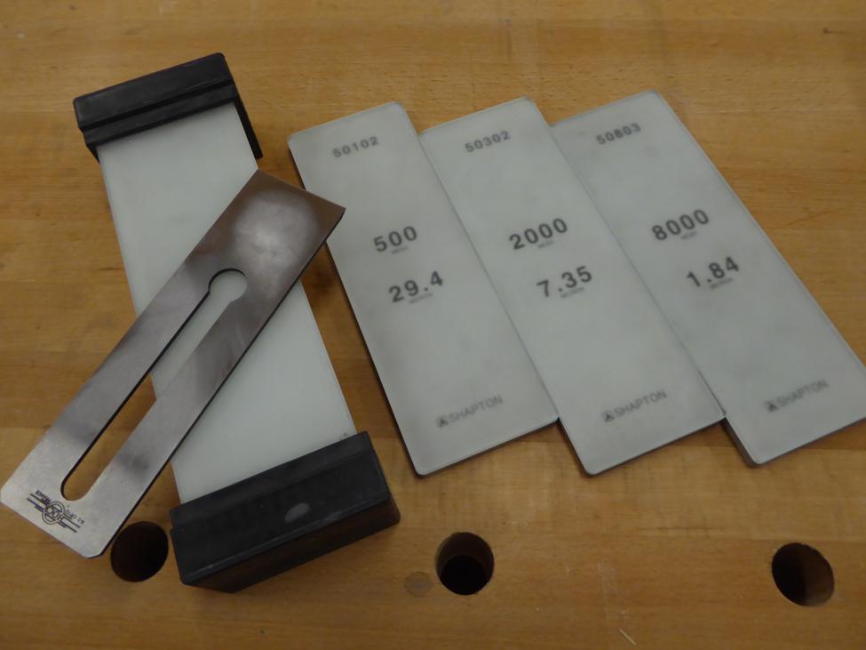

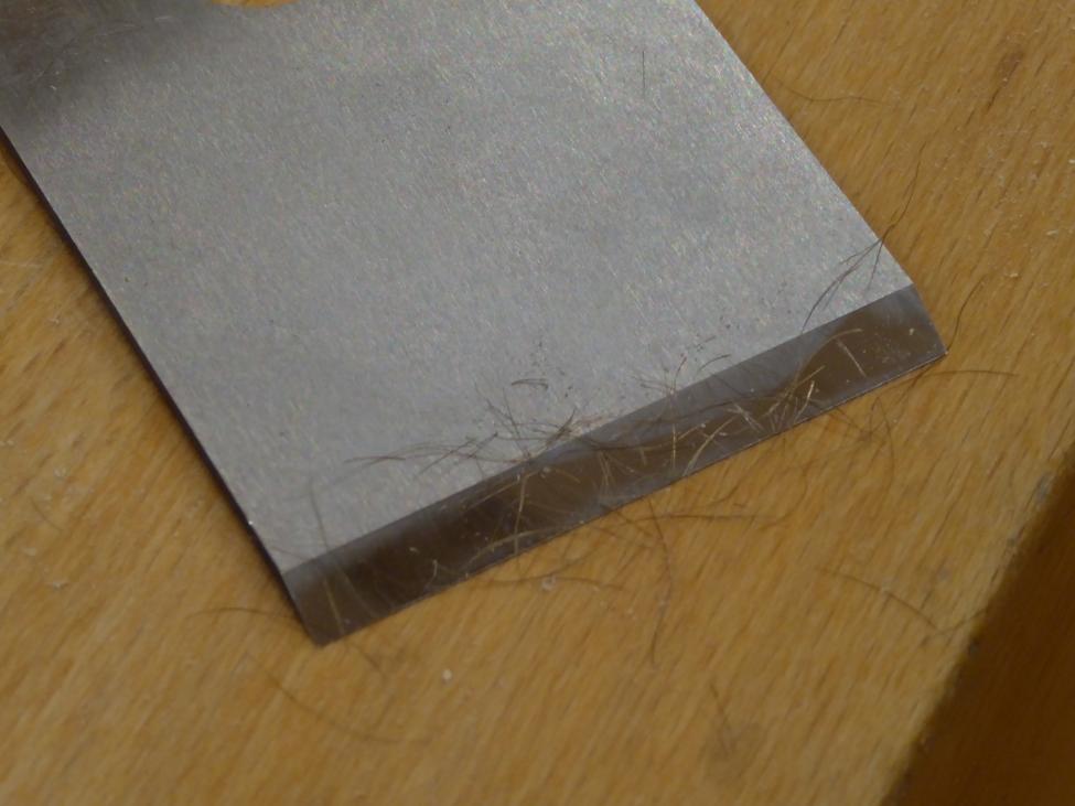

    Det ligger utrolig mange fine høvler og tærer bort. Det er egentlig ikke særlig akk og ve om man ikke har bruk for redskapen. Har men ikke bruk for det, så har men ikke det. Men om man iblant kunne trenge en venn, er det trasig å måtte bruke en som ikke vil bite. Da blir det bare pæs og irritasjon.
    Det er utrolig kjapt å ta opp en egg slik at den biter. Ei slett MDF-plate og litt smergel på er ofte nok. Pluss ei stødig hand eller to. Fest papiret til plata med litt spraylim. Eller om man har langsmergel, med to tvinger. Fukt bare pairet lett først slik at det strekker seg før du fester det slik at det blir stramt og fint.
    Har man et håpløst bryne som er blitt som ei skål, retter man dette på samme smergelen. Når dette er gjort er alt bare rett fram. Det er bare tålmodighet som kreves deretter. Avslutt alltid med å dra tanna mot deg på det fineste papiret du har. På slettsiden legger du tanna helt plant, helt nedtil med tanna i 45 graders vinkel og drar mot deg. På eggsida bruker du den vinkelen (gjerne 25 grader) eggen har. Om den blir litt avrundet, spiller dette ikke rare forskjellen til en pisse rett. Flere av guruene der ute, foretrekker faktisk dette. På tvers av tanna, langs eggen, skal den faktisk bue litt - enten over hele bredden eller bare ytterst. valget er helt og holdent ditt.
    Jeg kommer antakelig til å lage noen småvideoer i undervisningsøyemed over hvordan jeg gjør ditt og datt. Lager kanskje en liten blogg og da lover jeg å varsle her inne om noen skulle være interessert?

    Om du har en båndsliper med korning 100 til 150, er det gull i starten.
    Naboen på Lysnes hadde en No4 som ikke hasse sett slip siden midten av syttitallet. Tok omtrent fem minutter å overhale hele høvelen til bruksstand. Tanna tok jeg med sliperen. Kjør sponbryteren et-par drag på innsiden ogå. Skal være spissere enn anslutningsvinkelen slik at den ikke åpner seg når du trekker til kobllingsskruen.
