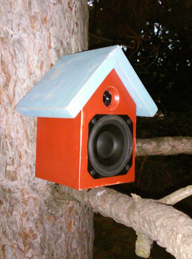

    Stilige de små høyttalerne, men synd at skolen setter begrensningen på 500kr. Et godt alternativ må vel være å bruke fulltoneelementer istedenfor en toveis? Da slipper du jo kostnader på to av elementene pluss delefilter.

    Det er jeg som setter disse grensene for disse og de andre. Er åpen for å strekke rammene om jeg må men da beveger jeg meg litt vekk fra det som var intensjonen.
    Sk. fulltoner har jeg liten tro på i så små kasser om man vil ha nogenlunde output nedover. Da er det i min bok bedre å la det gå toveis med en eller kanskje to dedikerte bassdrivere for å få god nok følsomhet, dele så pass lavt at man kommer unna med relativt enkle filter. Spredningskarakteristikk er også et tema. En bassdriver foran og en bak kan lage god moro i så måte og i tillegg så utlignes bevegelsesenergien iom at membranene går motsatt vei.
    Et godt konstruert filter er snarere en fordel for et sånt system enn en ulempe. Uansett så må alle bredbandere ha en korreksjon ift baffel for å yte optimalt.

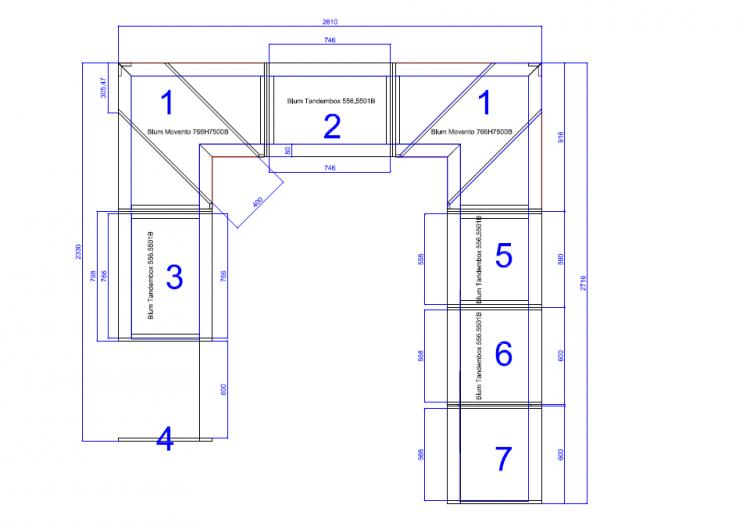

    Tar noen venteskjær mens ting skaper seg selv og konser om kjøkkenet til yndlingsdattera. Alle skapmoduler er ferdige bortsett fra to hjørneluringer som jeg nok får vridd skallen på. I går ble det oppstabling men turte ikke ikke bråke for mye pga gæmliser rundt og langt fremskreden tid.
    Skrogene er laget av hvitlakkert MDF, skuffebeslagene kommer fra Blum, frontene blir også av MDF men uten håndtak, selve skuffene er av 15 mm bjørk x-fin og benkeplatene blir laget av MDF med Beton Ciré på toppen. Underlimt vask.
    Pga lenger tilbaketrukket sokkel, har jeg fylt inn div felter i eksisterende gulv med div parkettrester. Alltid artig når ny parkett er lagt inntil gammelt kjøkken som blir fjernet. Forståelig at folk ikke demonterer kjøkkenet når nytt gulv skal legges og like spennende hver gang. Samtidig gir denne øvelsen et håp om litt kred til gamlingen som tror han briljerer hver enste gang.

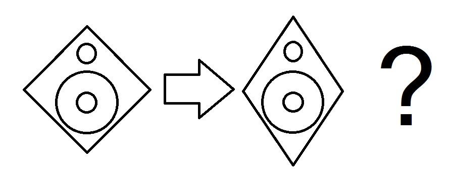

    Finnes det en quick fix på å beregne gjæringsvinkler på slike pyramider i ulike størrelser?

    Satte skolen på haue i fjor (mattelærerne) og det overrasket meg virkelig at nesten ingen forstod dette at vinklene går i mot stump jo lavere den relative høyden på pyramiden blir. To av de mest ambisiøse tok oppdraget når jeg hadde disset skolekompetansen nok. Jeg fikk en tabell der de hadde regnet ut en haug med grunnlinje- /høydeforhold. Fnt ikke denne i farta, så det ble prøve og feile 42, 41, 39 grader og ennå er jeg ikke i mål. Tror jeg lander tett på 38-tallet for denne til slutt.
    Godt iblant, å leke litt med utfordringene som ligger i odde vinkler. Fint også, etterpå, å spankulere rundt og sole seg og ikke stresse med å fortelle om omveiene.

    Du har både overtalt og skremt meg så jeg tar nok Tiltingene med meg videre men må gjøre et eller to sprell for å få de dit jeg vil aæstetisk. Har allerede en plan om tre pinnebein i messing eller noe polért, noe. Hvit lakk er jeg drit lei av - sliter noe forferdelig med sliping og småsiging. Tror det blir mye finért i zebrano og nøtt framover. Et strøk lakk etterpå og tjallabang, ferdig.
    Fikk satt meg og kost meg med blåtannoppkobling og youtubemusikk. Sjitartig og kan nesten ikke vente til ongan kommer i morgen og kan bruke dette fra fonene sine. Tok tom et bilde til dere, men hva hjelper det når aprogatifotrografatet ligger på kontoret.
    Forleøpig spiller kun basserne så langt opp de greier. Bra dynamikk fra sånne smålørver - ikke over middelsstreken men nok til at noen kom glidende når det gikk for full pupp.
