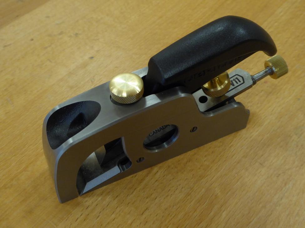

    Kanadiske Veritas er valget mitt for de spesialhøvlene jeg skal handle. Som med tappjerna, benkehøvlene, høyttalere, forsterkere osv, så synes jeg det er ryddig å gå for noe – om det ikke går ut over noe. Siden jeg kjører Stanley helt-ut på de tradisjonelle høvlene, var jeg lenge inne i samme løypa hva angikk de som skulle anskaffes også. Jeg har ila sommer dykket ganske dypt i hva som fins å få tak i til en betalelig pris og hva jeg egentlig er ute etter.
    To eksempler på to fine klassikere fra Stanley
    Ebay-handel ble etter hvert kastet som mulighet på grunn av at alle høvlene er relativt spesialiserte – ikke som planhøvlene, som er en sammensetning av deler som går om hverandre i hytt og pine. Etter hvert føltes det stressende å prøve å koble sammen et kjøp av en modell mot det faktum at en kanskje ikke fikk tak i store- eller lillebroren til den en nettopp hadde signert for. Derfor blir det modeller som i dag er i produksjon og som det er enkelt å få tak i. I tillegg så sliter en med at folk er litt kjipe på tidollaren slik at man gjerne ender opp med andrevalget i verktøystålkvalitet.
    Stanley har i det siste kommet opp med en del nytt snaskens, eller rettere sagt, låst liv i litt moderniserte klassikere fra Sweetheart-perioden mens Lie-Nielsen har produsert etter Stanleys tegninger siden de startet opp. En skikkelig kopi-katt, mao. Liker det ikke her, like lite som jeg liker andre åndsverksplagiater. Lie-Nielsen er likevel Rollsen i verktøymarkedet. Men jeg kan godt kjøre en Boble om det er det jeg har bestemt meg for.
    Veritas kommer opp som så mange ganger før. De gjør mye flott og det virker på meg som at de balanserer fint mellom kvalitetskrav og pris. De har en kontinuitet i produktene sine som er tiltalende og de har en corporate identity som er lett gjenkjennelig og likandes. De finner også opp en masse og gjør at min verden går videre.
    Veritas� Flat, Round and Concave Spokeshaves - Lee Valley Tools
    Skavknivene til Veritas er smykker. Bruken likeså – perfekt balanse og flott feel. Tre type i denne størrelsen – må ha alle.
    Veritas� Bullnose Plane - Lee Valley Tools
    Oksenesehøvelen (Bullnose), eller den minste falshøvelen, er sikkert den minste jeg noensinne kommer til å ha bruk for. Med denne kommer man helt inn i hjørner og kan bla brukes som en finishing-høvel i falser. Low-angle betyr at den har en ekstremt aggressiv skjærevinkel og derfor takler med- og motved (eg bjørk) meget godt. Skjære som alle disse høvlene meget godt i tom i krabbegir.
    Veritas� Medium Shoulder Plane - Lee Valley Tools
    Veritas� Large Shoulder Plane - Lee Valley Tools
    Den mellomste og største falshøvelen sier alt, tipper jeg – har ikke brukt noen av disse, men sikler bare ved tanken.
    Veritas� Low-Angle Smooth Plane - Lee Valley Tools
    Low-angel pusshøvel har omtrent samme høvelegenskaper som de tre ovenfor, men er en mer brukandes sak til pusshøvling av flater. Flata blir så slett og glatt at man kan legge ei tørr tunge på palnken å dra den oppover uten å kjenne den minste motstand.
    Veritas� Shooting Plane - Lee Valley Tools
    Støthøvelen deres har jeg aldri prøvd men kjenner at jeg har savnet denne siden femteklasse på folkeskolen. Må ha!
    Veritas� Iron Edge-Trimming Planes - Lee Valley Tools
    Det som foreløpig avslutter ønskelista er en av disse kanthøvlene. Et lite slik eller to langs en ferdighøvlet kant og vips, så er den i vater og vel så det. Så liten at det ikke engang føles uvennlig å presentere den som den nye guttesengeleken for Henne.
    PM-V11- stål på alle saman.

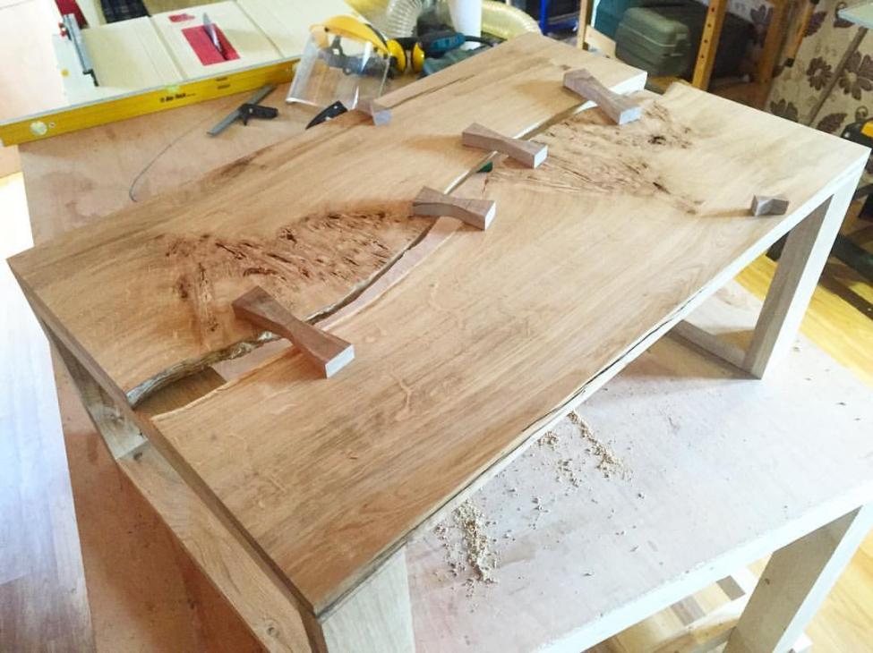

    Gode tappjern nå - og god tid, så er du i mål. Artige saker - fine detaljer.
    Jeg regner med at du holder LED og plastgugge langt, langt unna dette prakteksemplaret.
    Er det eik - vil ha nærbilde når svalehalene er nedfelt.?

    Du er jo en svartmaler så jeg lurer på om du har tenkt å mørkne eika.
    Enkleste, beste og sexieste måten:
    1) Lag deg et lite tett telt av plast og noen pinner
    2) Finn fram skjøteledning, kokeplate, et plastkar og en god dose salmiakk, eller ennå bedre, ammoniakk og sett greia med luft mellom denne og plata.
    3) Sett på strøm og sett deg ned med en god blended og se på - minuttforminutt av beste sort.
    NB! Å gjøre dette ute, er en gid idé selv om dette er helt ufarlig om enn litt irriterende for øyne og nese.
    Du får en flott brunsort farge som går godt inn i treverket - røyking, heter det - vanlig på seksti- og syttitallet - lenge før du ble født.
    Prosessen bryter du bare av når du synes fargen er passe - og kan gjenoppta den om du synes det ble for lite.
    En herdende olje eller voks oppå blir en god topping.
    Pass godt på at du ikke legger ifra deg noe av jern oppå plata hvis den er fuktig. Eik inneholder garvesyre som reagerer med jern. Da blir det en fæl flekk du aldri får bort igjen. Kjemisk beising, heter det, men det tar vi en annen gang....

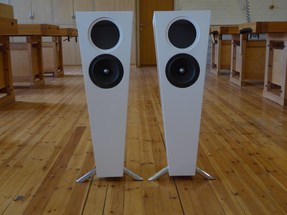

    Dæsken, det var tøffe høyttalerføtter! Passa veldig fint til kabinettformen også! Godt å se deg i fullt drev også nå, regner med du har en travel høst fremover... :)
    OB-BB
    02.05.2012
    5.709
    8.001
    Takkerogbokker.
    Dette er et første prøveutkast - håper at det er småjævlene som skal få slite med noe sånt utover høsten/vinteren.

    Satan. Dæven. Fy fan. Det designet der var bare helt deilig, BB! Håper å se at du tar det i mål og at de låter fantastisk. 8)
    OB-BB
    02.05.2012
    5.709
    8.001
    RoDa;
    Blir artig når det kommer farge på. Har ikke bestemt meg ennå for hvilken og hva slags.
    Hele løypa er lagt - Seasbass og Monacor diskant med guide foran. Delefiltergubben får disse ut til seg på tirsdag sammen med to andre storprosjekt.
    Mye go'moro på gang mao.
    I land kommer vi - etterhvert.

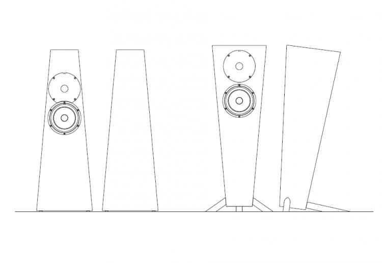

    Det artige med dette prosjektet er at det ble snudd på haue underveis - haue blei plutselig helt rævva - se her.
    Vis vedlegget 393959
    BB
    Jasså, så dette var altså tilsiktet - eller bare ble det sånn fordi tittelfeltet på tegningen stod opp ned ;-)
    "It's not the fart that kills, it is the smell" som en rallykjører kunne ha sagt (the ratt is loose !!!).
    Fin rørføring forresten.

    Dette her var meget bra BB. Potensielt kommersielt produkt, absolutt :)

    295x295 er toppflata og de raver minst 900 mmog.
    Willy;
    Du og han unggutten fra andre sida av ælva er jo relativt kjente for å gå på slakk line når det gjelder stram utforming av greiene deres - som ikke er redde for kompromissløse løsninger både mtp schwung og materialer.
    Her i huset har jeg slitt med pyramider siden i alle fall 1985. Alene i bilen, på vei til jentongen en kveld, slo det meg at jeg kunne snu pyramiden på haue. Mer skulle det ikke til for å dra humøret til den beste toppturen i høst.
    I alle fall, så er dette et prosjekt som har stort potensiale i seg i det opplæringsmessige. Mattelæreren får en skikkelig dose (utregninger av overflater, volum og ikke minst hjørnegjæringene) norsklæreren får skvise ungene skikkelig når greiene skal dokumenteres og jeg får toppingen med 3Dingen påde på skjermen og ute på Biessen (pluss alt det andre).
    Designet åpner for en god del variasjoner jeg kommer til å ta godt for meg av i tida framover og et tema med en del spin-offs utover både denne høsten så vel som min egen.

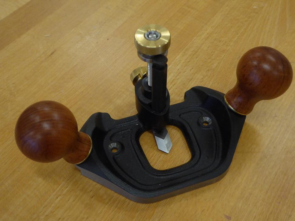

    Håper for din skyld at du ikke har satt i skjæret på de høvlene som står på flasken :mad: Men de er fine da - kjøpt alle?
    OB-BB
    02.05.2012
    5.709
    8.001
    Sluk;
    Ikke noe i mitt eie stikker ut lenger. Men det er nok litt paranoia at en høvel ikke kan stå sålen på en trehøvelbenk. Tanna skal jo tåle kontakt med tre. Det er når situasjonen går over styr og alskens rart havner under høvelen at det går galt. Hvis man prøver å være effektiv og slenger høvelen fra seg på sida, kan det også gå galt. Den "laterale" stillemekanismen kan da ugjøre seg og høvelen tar plutselig mer på venstresida enn det den gjorde nettopp.
    Men jeg har det som deg - høvelen legges alltid på sida når den ikke brukes - klarer rett og slett ikke ladevær, særing som jeg er.
    Ja, kjøpt for egen regning og risiko.
