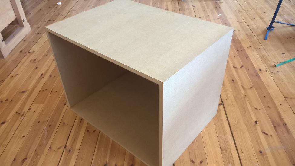

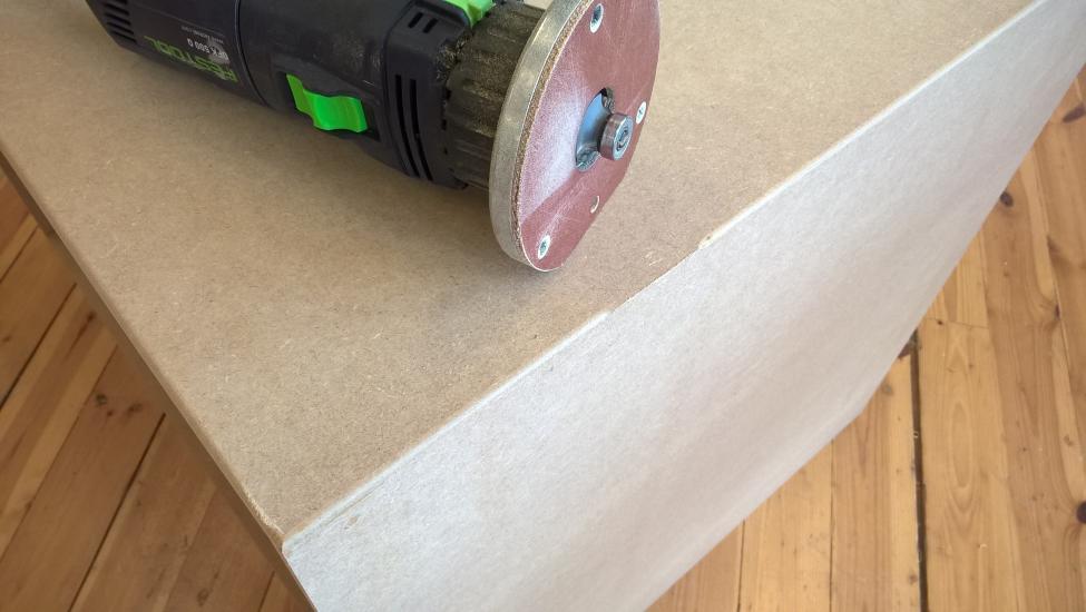

    En liten siste lille krampetrekning før ferien....
    Jentongens kjøkken og tre skuffeseksjoner til kontoret var planen i dag.
    Her noen bilder av seksjonene - etterhvert kommer det fire skuffer i hver med disse skuffeskinnene

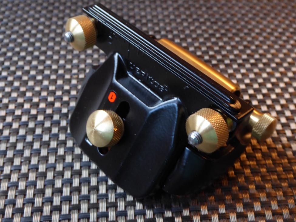

    Sper på med et-par bilder til - først Hock høveltann med sponbryter - fransk?/amerikansk kryobehandlet A2-stål og det tykkeste som går inn i en Bailey
    Stoler ikke på håndlaget,, så samtidig med at stålene ble bestilt, havnet også slipejigg fra kanadiske Veritas på lista
    En liten japansk sinkesag ble det plass til i eska også - tok ikke opp rare volumet - tynneste bladet jeg har sett til dd

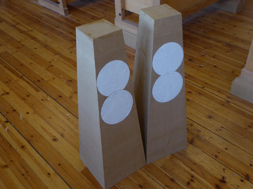

    Forberedelsene til neste skoleår er så vidt igang.
    Er blitt lovet hjelp fra oven til å smi sammen flott filter til de 16 første i denne serien - hvis skolen stiller seg bak meg her.
    Bassere er innkjøpt fra Midt-Norge og diskanter kommer om den norske representanten får ut fingeren!
    Seas mellomtonebasser i BR og Monacor tweetere og guider.
