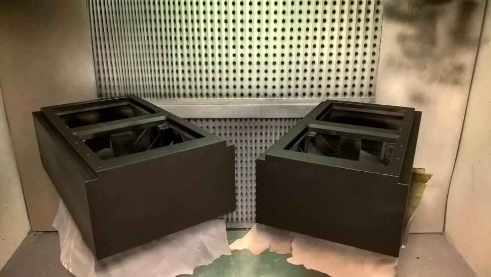

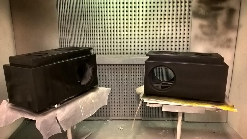

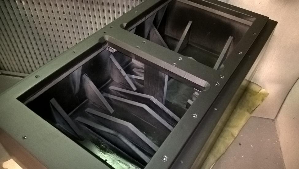

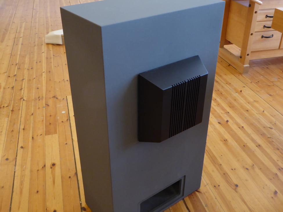

    De to siste parene er nå klare for påsprøyting av dedikert grunning og Nextel Suede. Det tredje paret har allerede fått sitt, men pga nyfrest terminalforsenkning, får de en lett runde til. Alle bøssinger er på plass. Hull fra delefilterkamre er tatt. Hull for festing til ramme likeså. Kassene har fått sine to strøk med hvit avsløringsgrunnning og det er blitt sparklet litt med tokomponent innimellom dei utsatte stroka.

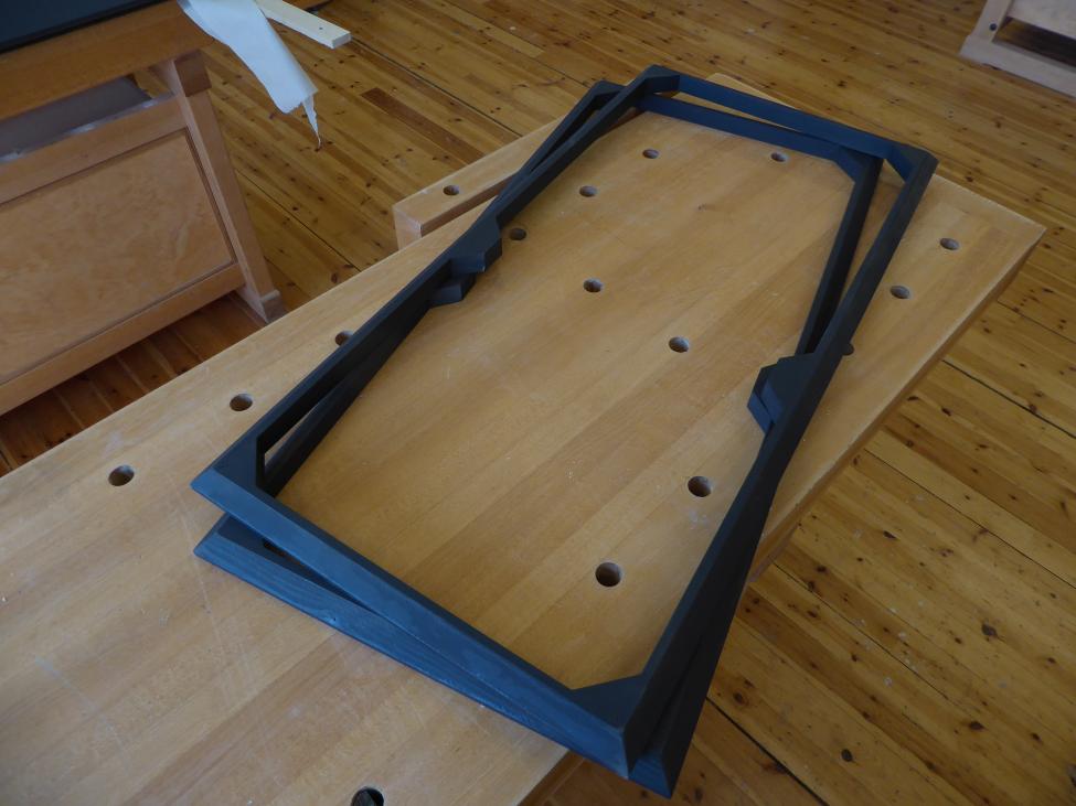

    I morgen drar jeg og henter eika som skal brukes til ramme rundt/stativ. Når jeg har skjært sammen sammenføyningene og gitt disse den siste olje, er det nesten bare å fetle sammen greiene og få inn elementene fortere enn svint.
    BB
    OB-BB
    02.05.2012
    5.707
    7.999

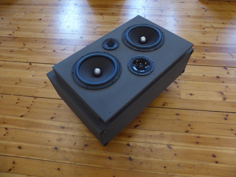

    Kassene er feidglakkert med helt greit resultat - her en liten line-up av alle kassene samlet
    - og her, under første prøvemontering av driverne. PT-baflene har bare fått et tynt isoleringsstrøk - derfor fargefrskjellen
    Helvetes mye hau- og armarbeide ligger begravd her!

    Stofftammene er klare til trekking - først målsjekking
    Designervorta på baksiden er montert - ikke helt sikker på om den overlever som sort eller om den får samme farge som kassene
    PT-baflene får sin resonansdemping. Seig gugge dette her - måtte bruke litt makt når men ikke er satt opp med rett utstyr

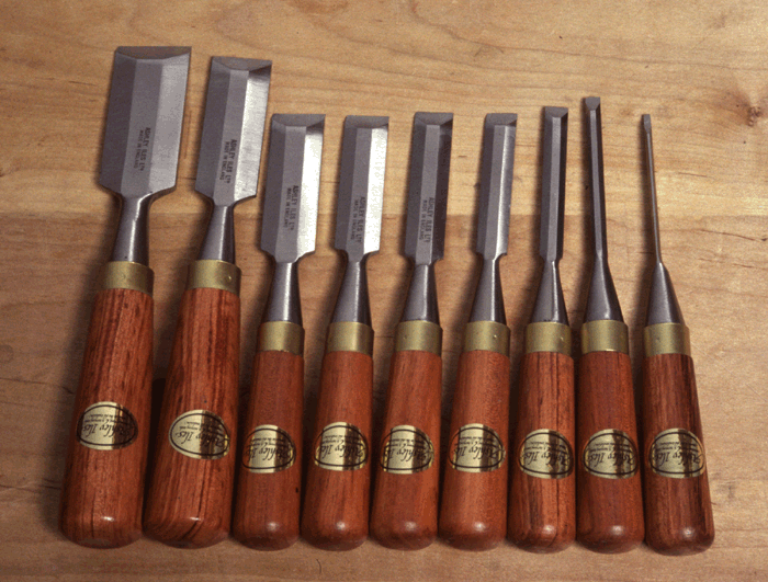

    Det ble Ashley Iles som veide tyngst til slutt. Mitt største ankepunkt i starten av evalueringen var at jeg ikke var sikker på leveringsetterretteligheten - ugrunnet, kan det tyde på. Flotte jern festet solig til ekte bubingaskaft. Har siklet en god del på kanadiske Veritas men disse blir for tunge for min del. Tror dette er noe av det beste pengene mine har råd å betale for. Håper noen av podene oppdager det sexie ved slike skikkelig verktøy. Disse er høyst private og blir nok låst ned på lærerns kontor og kun tatt fram når plikten kaller.
    Et sett med korte tappjern kommer også. Fine til å stikke tapper med og til annet pirkarbeide der balansen blir dårlig med de lange

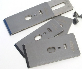

    Høveltenner. Pusser opp og pimper fem Bedrocks og da er ikke standardtennene optimale. De "mikro"-vibrerer, noe som gjør at høvelen klatrer ørlite grann. Ikke det at akkurat dette plager meg så mye, men har man sagt a så får man si be. Ron Hock - de tykkeste som går inn i Stanleyene uten ombygging.

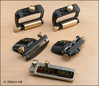

    Slipesaker. Har kjøpt Shapton tidligere i sommer og mangler guider til allslags sliping. Her er mine valg - denne gangen Veritas - tok også med en guide for skrå stikkjern

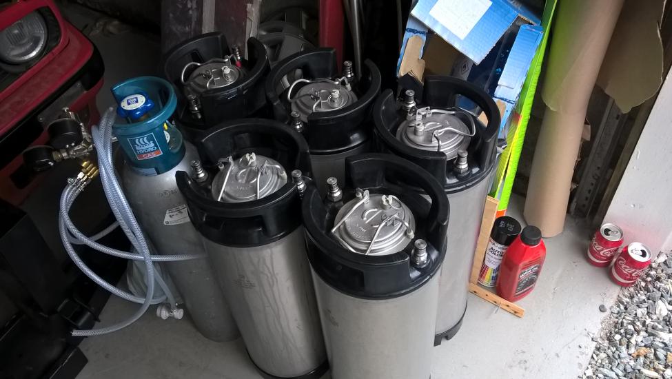

    Og der var garasjebryggeriet komplett - fikk napp på fem corneliusfat og en svær CO2-burk pluss koblinger og slanger.
    Må finne enkleste innretningen for å holde gjæringstemperaturen (e) under kontroll på - håper at noen av luringene her inne som driver med dette, kan komme med noen tips - gjerne med noen bilder.
