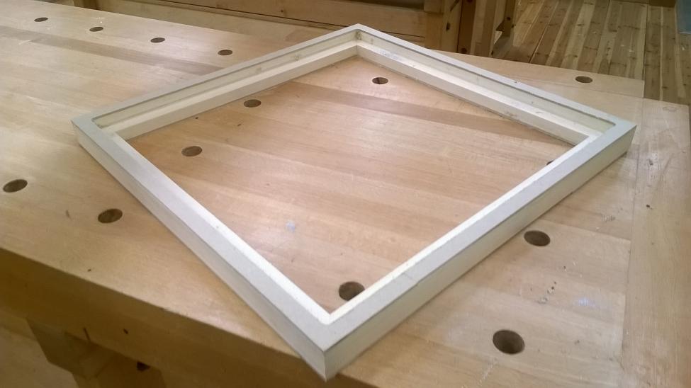

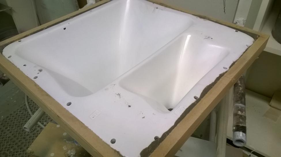

    Noen PT-guide-framdriftsbilder mens CMCD blir rodd over dammen
    Noen korrigeringer av avrundinger og ettersparkling ser ut til å gjenstå før baksiden dempes

    Ser passe krazy ut... hva sparklet du med?

    Biltemas glassfiber- og standardsparkel

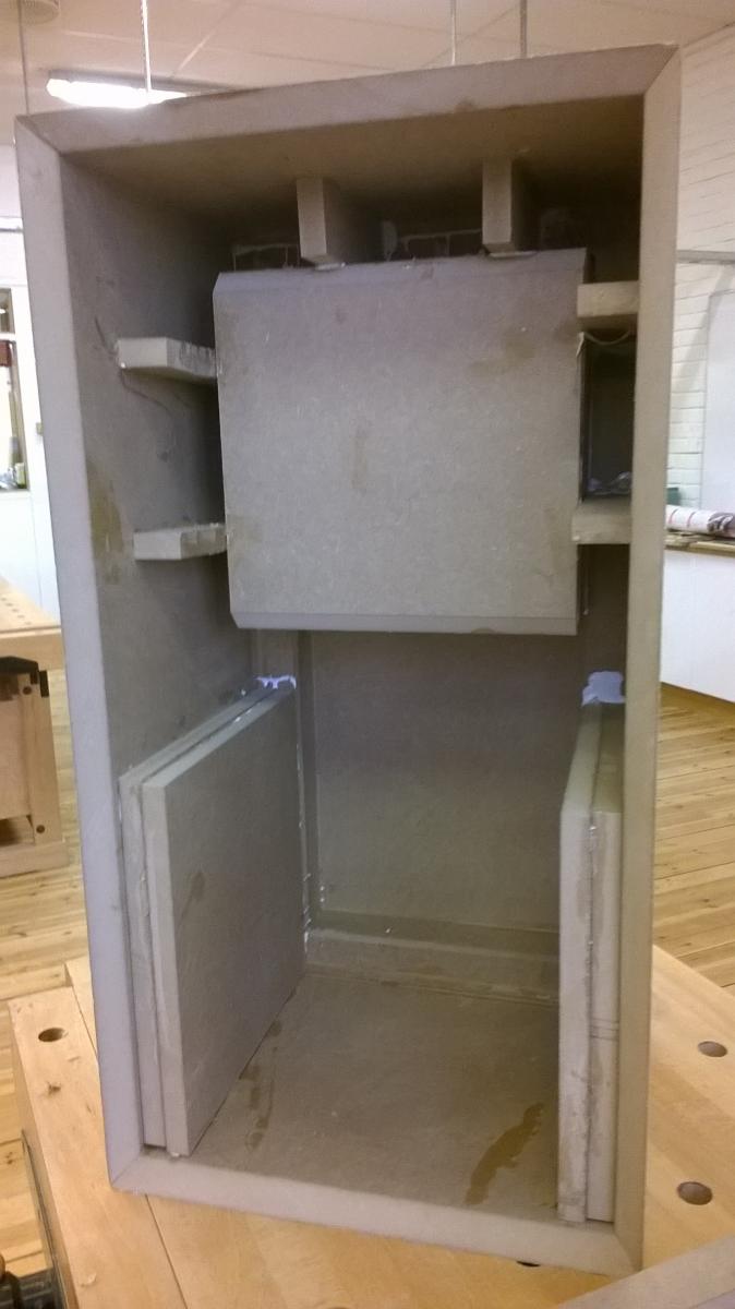

    Modulbaflene står på Loftet, klare til fyring. Basskassene lot jeg stå på skolen i tilfelle det skulle bli bruk for de på kurset.
    I helga kommer de hjem men et annet problem har oppstått - forsterkerne er sendt opp til Harstad, så nå må de erstattes.
    Dette blir et kabinett med 2xAMS1000 brokoblet til bassene, 1xAMS1000 til mellombassene og 2x AMS0100 til hhv mellomtone og diskant.
    CMCD skal inn i PT-guiden som får sin egen modulramme.
