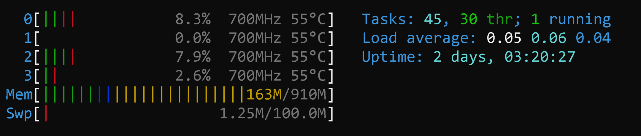

    Oppsampling til 88,2KHz på RPi3 går fortsatt CPU i idle mode og veklser mellom 600-700MHz.
    Lyden er feilfri med no-name test DAC.
    Oppsampling til 176.4KHz går fortsatt CPU i idle mode og veklser mellom 600-700MHz.
    Enkelte glitcher oppstår som jeg ikke får bort verken med alsa input buffer(-a 120:8), stream eller ut buffer (-b 4096:8192). Mistenker derfor at glitchene oppstår i DAC
    Sample rate 352,8KHz. Nå switcher CPU til 1200MHz og laster ene kjernen nær 45%.
    Glitchene oppstår oftere nå.
    Sample rate 705,6KHz (44,1x16). Laster ene kjernen nær 74% og det glitcher ille fælt med no-name DAC.
    Siden det nå ved 705,6KHz er så påfallende problem tenkte jeg dette er bra plattform til å teste buffere.
    Nytt forsøk blir gjort med alsa buffer '-a 120:8:24'. Glitchene er nå redusert betydelig. Øke til -a 240:8 skaper annen feil i signalet. Ned til 80 så opp til 100 ms. Omtrent samme, default her er '-a 40:8'. Mer virkningsfult virker det være å øke periodetelleren alene.
    Hva skjer når vi øker stream og utbuffer. Default er '-b 2048:3446'. Først dobble stream buffer. Dette gir korte pauser i signalet. -b 4096:4096 gir rimelig bra resultat, men ikke feilfritt. Men så oppdaget jeg at Squeezelite ikke starter spille når jeg bytter album. Flere forsøk senere ender vi med '-b 2560:' med fortsatt noen glitcher innimellom. På denne installasjonen får jeg ikke bytte spor eller album når jeg øker 'ut buffer'.
    SB_EXTRA_ARGS="-W -a 60:8:24 -b 2560: -r 705600 -R vLX::6.0205999132796239042747778944898"
    Trimming av buffere ser også ut til å påvirke CPU last hvor vi også ser økt bruk av annen kjerne.

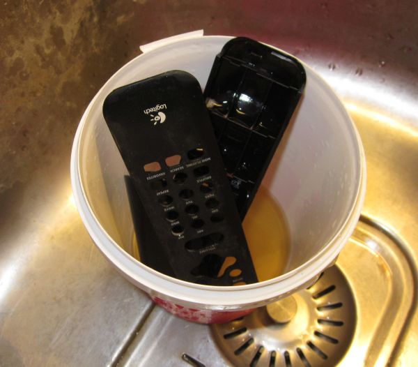

    To av min SB fjernkontroller er gummioverflaten blitt stikky. Har egentlig flere saker i huset med samme problem så jeg er begynt å velge bort produkter som har såkalt rubber surface når jeg handler nye dingser.

    De gummierte flatene på Logitech fjernkontroll osv tåler ikke rengjørings produkter. Har flere sticy'e selv.
    Knut :)
    Etter et fullt døgn med gjentatte påsprayinger av Jif Kjøkken, Zalo, eddik, IPA (Isoprop, ikke øl) og grundig skyll ble den helt grei, sammensatt og vel fungerende. Tror det var den til Transporteren; ser aldri forskjell på den og de til Touch; den mest avanserte av dem. Jepp, det var gummiert, og den klistra fælt og var direkte hæææslig. Uansett bruker jeg den aldri, her styres alt enten fra PC, mobil eller en Duet-fjernkontroll (som jeg må gjøre noe med).

    Noen fasit på hvilket middel som får bort det ekle sticky belegget?? Har det samme på en NAD fjernkontroll også, håpløse greier.... :(

    Neilelakkfjerner og malingstynner er forsøkt uten at jeg kan si det er veldig effektivt. Teknisk sprit eller antibaktriell sprit virker ikke. Dumme med SB kontrolleren er at teksten for 'secondary' funksjoner blir borte.
    Sprøytet klarlakk over en MP3 spiller jeg hadde med samme problem. Ble helt misslykket, — mest fordi jeg først hadde klint dritten utover i forsøk på vaske den.
    Denne skiten er med å forkorte levetiden på eletriske produkter så jeg tenker EU sikkert kommer med et direktiv om folk gjør dem oppmerksom på problemet. Jeg bruker kjøpe mer påkostede laptopper og heller ha dem i 6-7 år med mindre oppdateringer undervei. 3 år gammel Asus Predetor 17 er nå begynt å bli klistret på armresten under tatstaturet. Et vennlig forsøk på reklamasjon ble møtt med at det er en slitedel...

    LMS må ha minimum leserettigheter på katalogen hvor USB disken er montert.
    Hos meg er det /mnt/usb hvor jeg enkelt har gitt alle brukere alle rettigheter.
    Man kan benytte htop for å se hvilke brukere som kjører hvilke prosesser. Hos meg er det bruker 'squeezeboxserver' som laster LMS.
    cat /etc/passwd vil vise hvilke brukere som er registrert på maskinen.
    squeezeboxserver:x:109:65534:Logitech Media Server,,,:/usr/share/squeezeboxserver:/usr/sbin/nologin
    Edit: Problemet kan også være at USB disken ikke er montert med riktig filsystem. Vet du om disken benytter FAT32, NTFS eller annet? Og at /mnt/fstab har riktig setting?
    Ta å prøv med sitrusrens;
