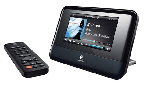

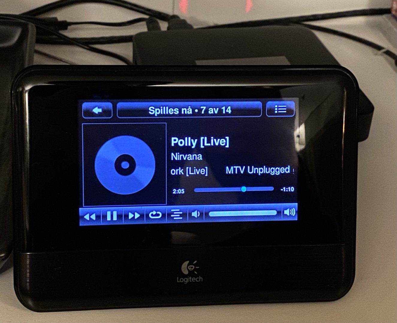

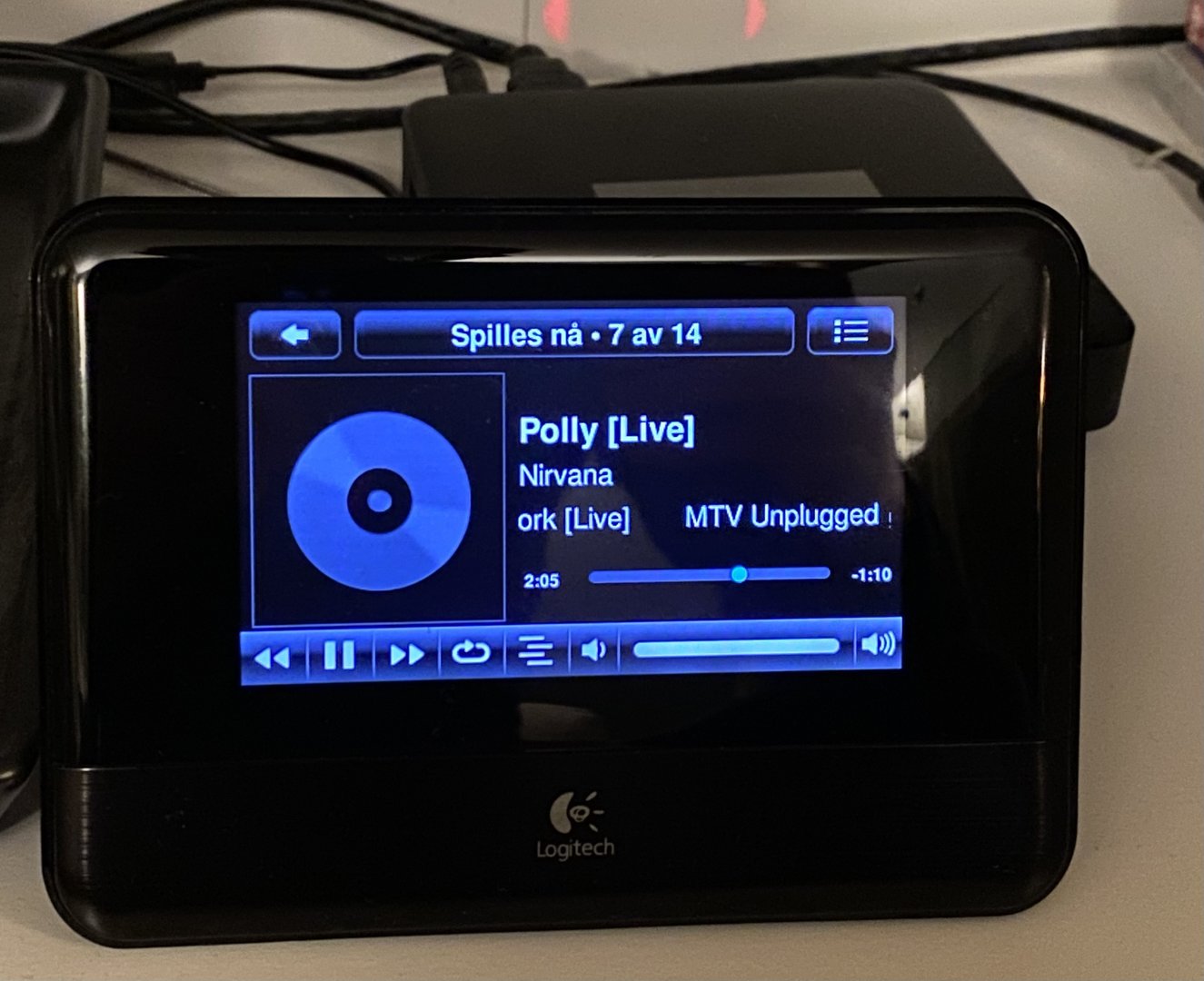

    Det er faktisk slik Logitech sine nå utgåtte enheter med display som f.eks Touch fungerer. Touch er egentlig 3 apparater i samme boks. En nettleser med berøringsskjerm til navigering, samt en connector til å håndtere datastrømmen og til slutt en DAC med audio og s/pdif utganger. (*2)

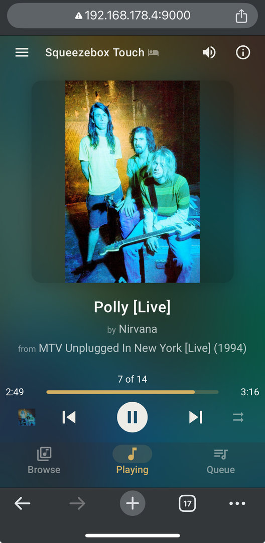

    Nå forstår man kanskje at LMS faktisk også er en web-server slik man kjenner fra å besøke Spotify på Internett. Det geniale med dette konseptet er at at man fra en kontrollflate som typisk vil være en smarttelefon eller nettbrett kan styre alle klienter uavhengig om de har egen skjerm eller ikke - dette skjer sentralt gjennom LMS. (*3)

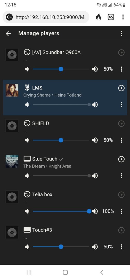

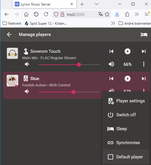

    For bedre å illustrere kontrollerer jeg til daglig en RPi klient uten skjerm plassert bak stereobenken fra en Logitech Touch som nå kun har funksjon som fjernkontroll plassert ved lytteposisjon. Fra samme Touch eller telefonen kan jeg også velge slå av en klient på soverommet om kona glemmer slå den av.

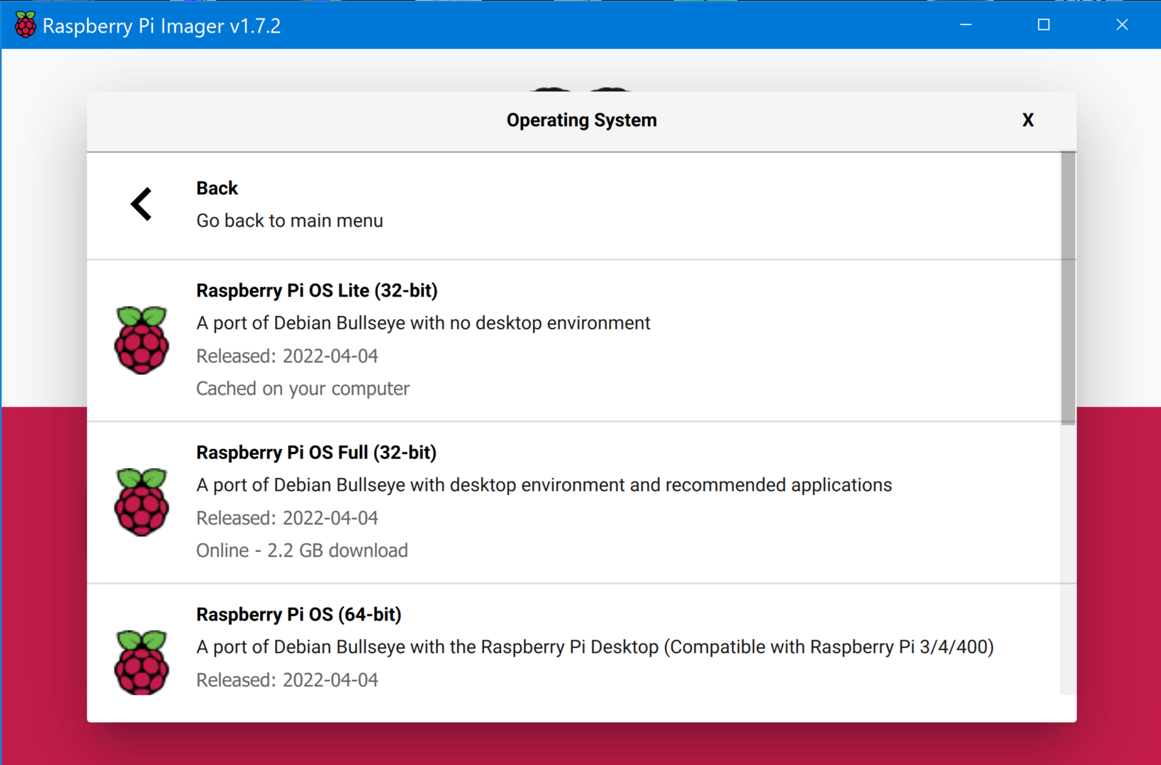

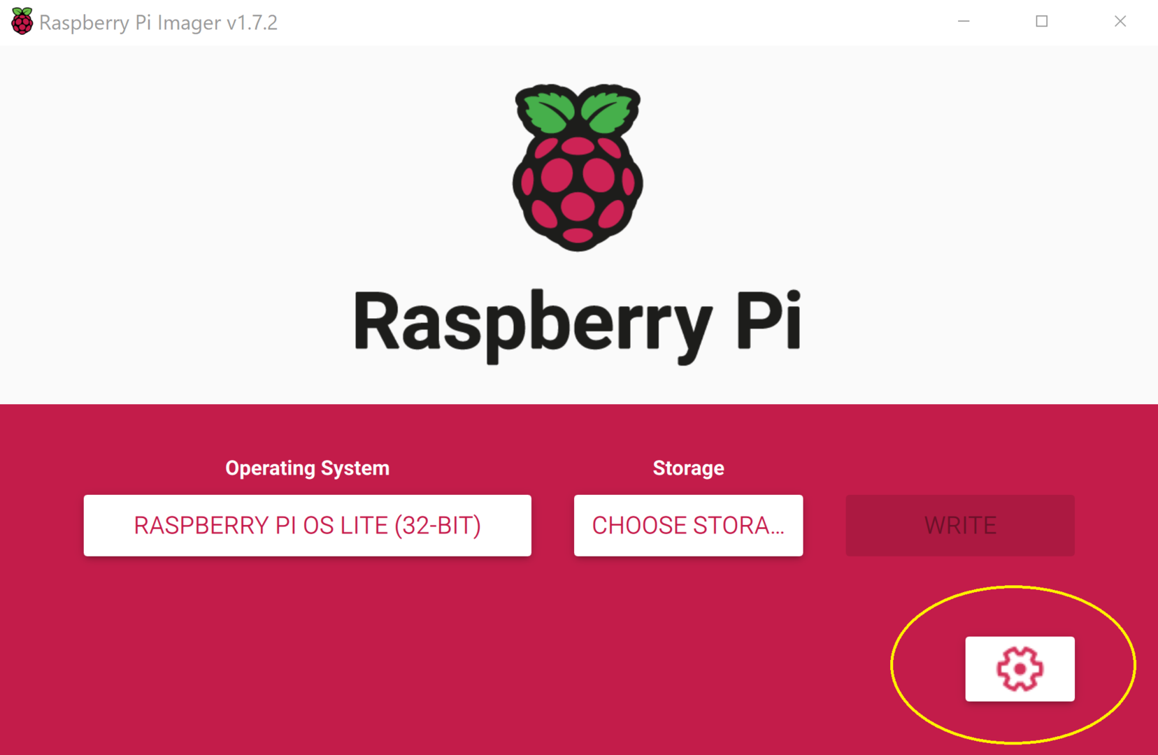

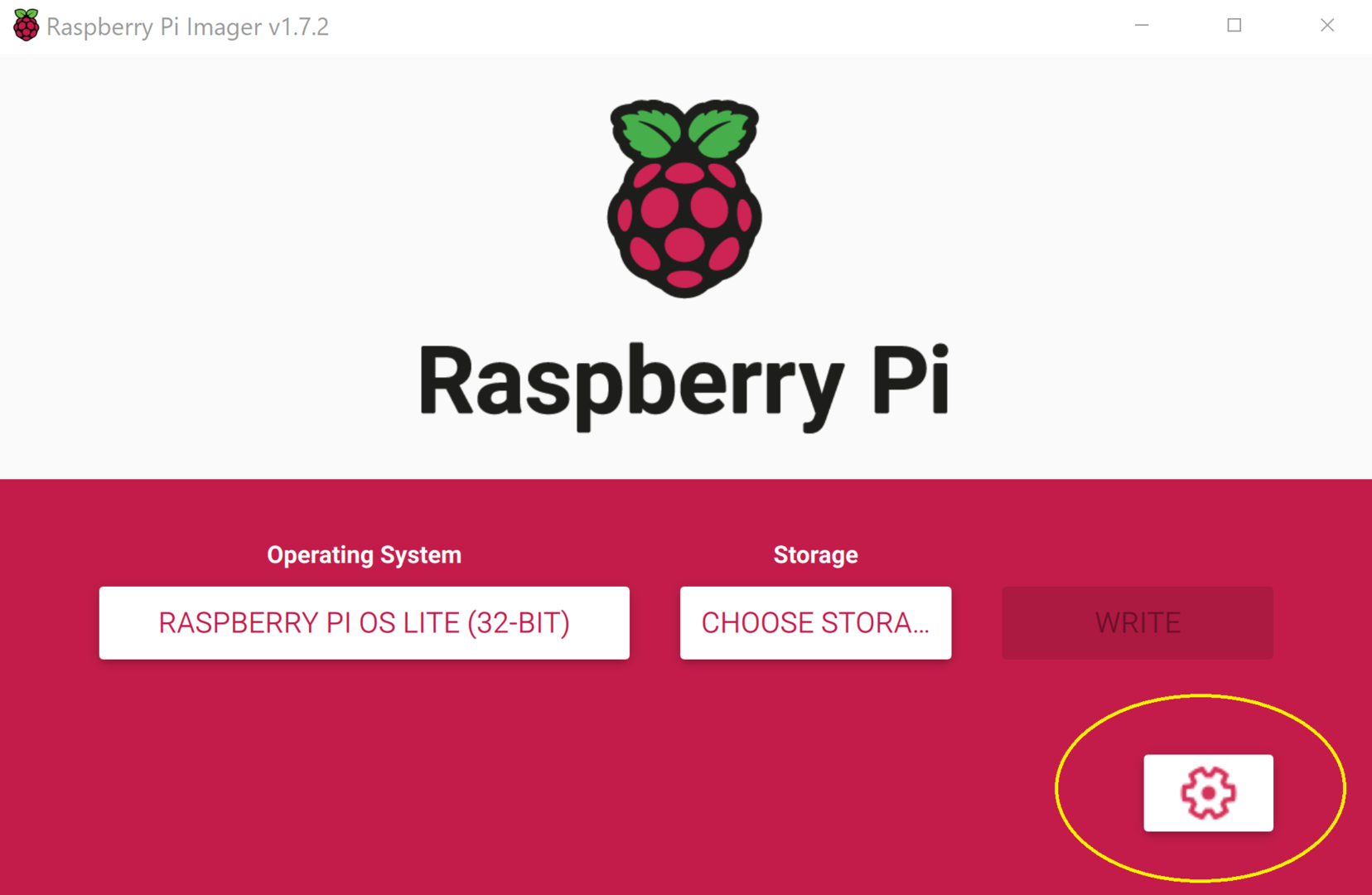

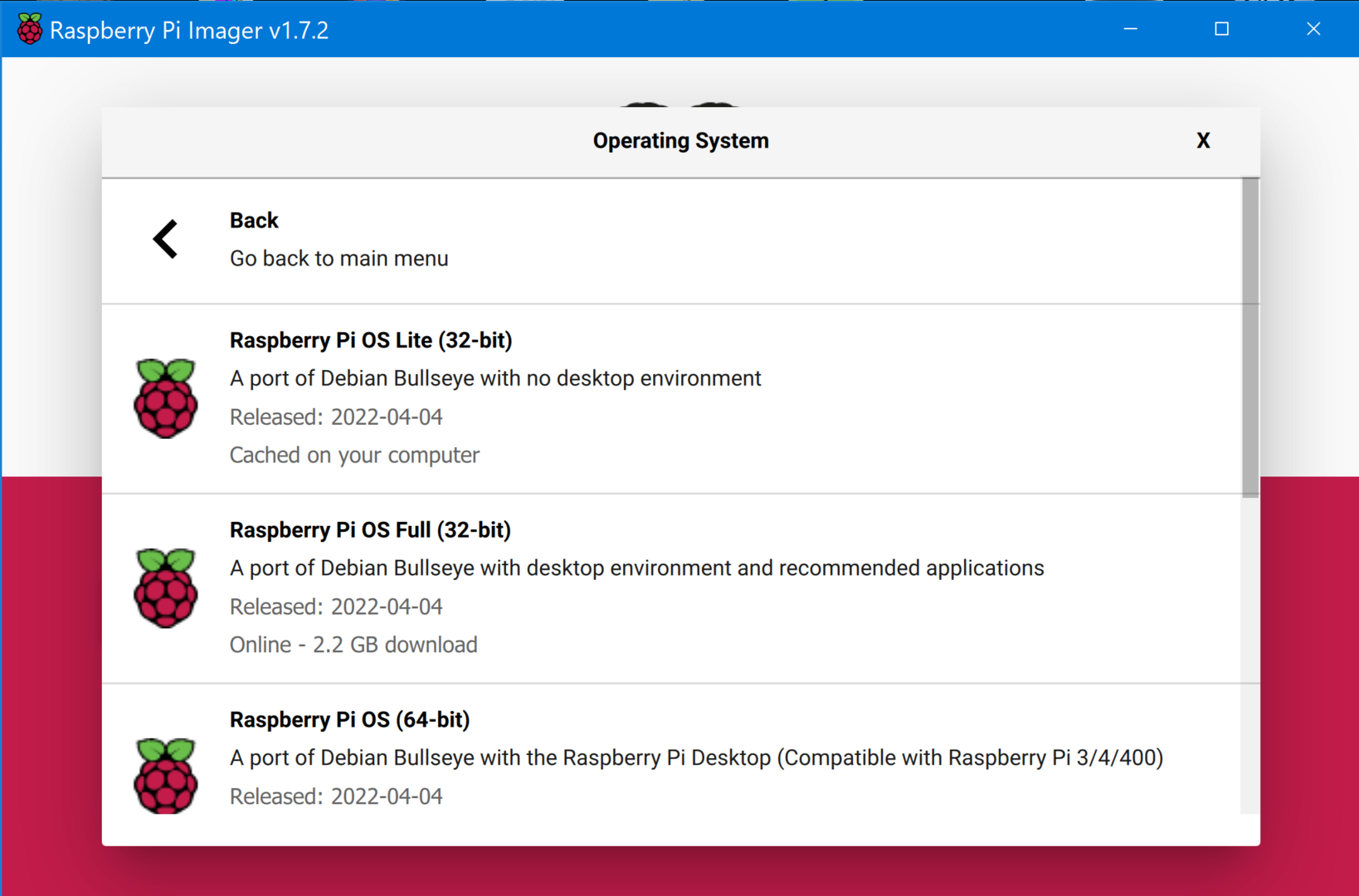

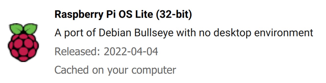

    Installere LMS og Squeezelite
    Det er i dag blitt veldig enkelt å få LMS og Squeezelite opp å gå på Raspberry Pi OS da begge deler nå finnes i Debian pakkeformat klart for installasjon på RPi.

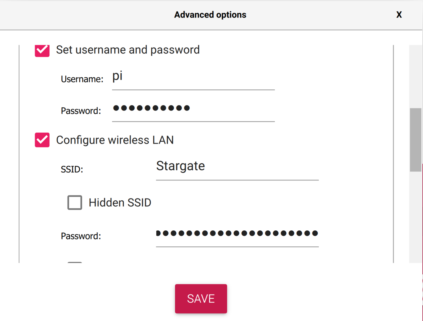

    Følg veileding på https://www.raspberrypi.com/software/ for å installere RPi OS til et microSD kort.
    Husk, ved installasjon av RPi OS å sette fast IP adresse (se post #10) og aktivere SSH ved å konfigurere filer på microSD kortet mens man enda har korter i sin datamaskin. https://www.raspberrypi.com/documen...ation.html#setting-up-a-headless-raspberry-pi
    Når man har fått RPi til å fungere som ønsket er det tid for å installere LMS og eller Squeezelite.
    Bash:
    sudo apt -f install squeezeboxserver -y
    sudo apt install squeezelite -y

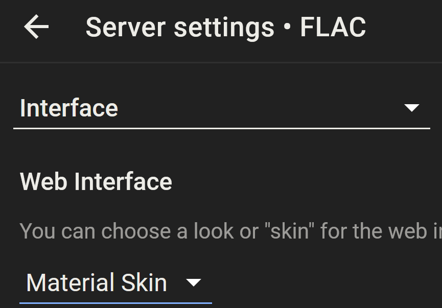

    Om man har Material Skin pluggen legger man Material til adressen

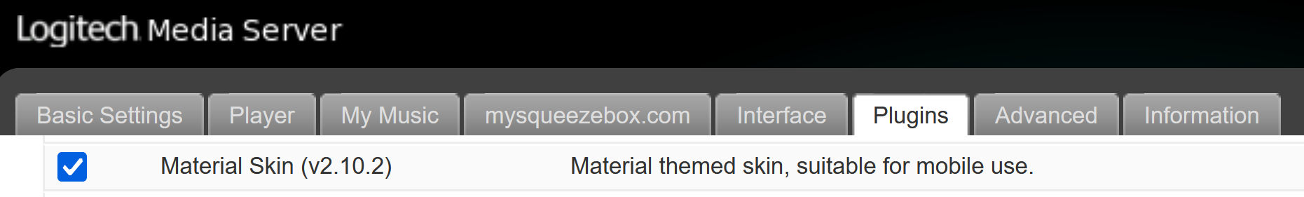

    Hvordan installere plugginnmoduler på LMS
    Med standard brukerflate til LMS som man får opp ved å skrive inn http://[IP adresse til RPi]:9000 i en nettleser får man tilgang til innstillinger ved å trykke knappen Setting helt nede i høyre hjørne. Velg deretter fanen Plugins.
    Jeg vil anbefale at man etter ha konfigurert sti til musikksamlingen sin og skanning er ferdig at man starter med å installere Material Skin som første plugg. Dette fordi den har en utmerket brukermanual til hjelp videre https://cdn.statically.io/gh/d6jg/material-documentation/master/html/GettingStarted.html
    Plugger jeg selv benytter:
    Material Skin
    Music and Artist Information
    Don't Stop The Music (merk at denne konfigureres for den enkelte player)
    Online Music Library Integration
    Save Playlist
    Spotty
    Chromecast bridge
    Radio Paradise (lossless FLAC musikk-radio - krever registrering https://radioparadise.com)
    Random Mix
    Community Firmware for Touch/Radio/Controller

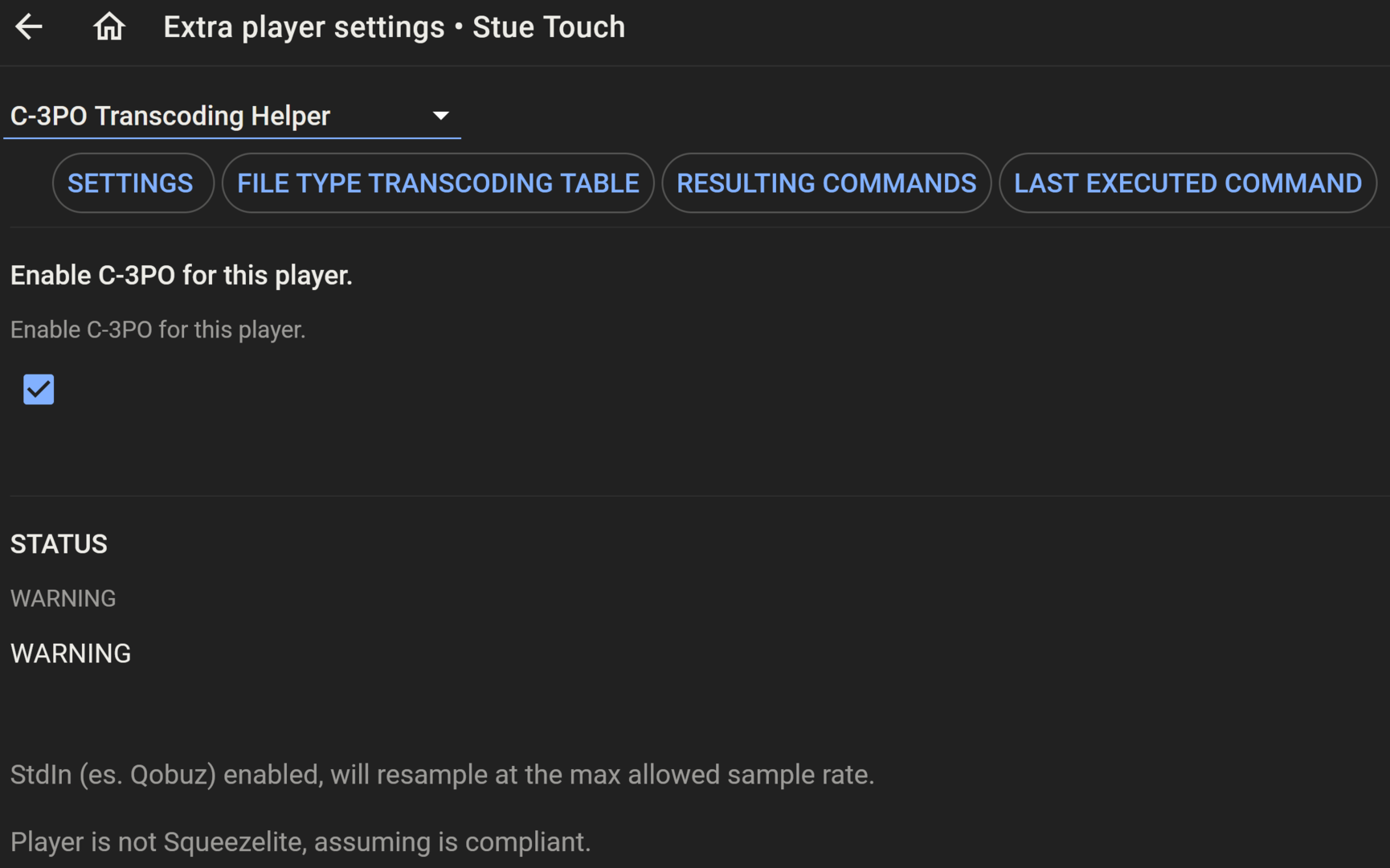

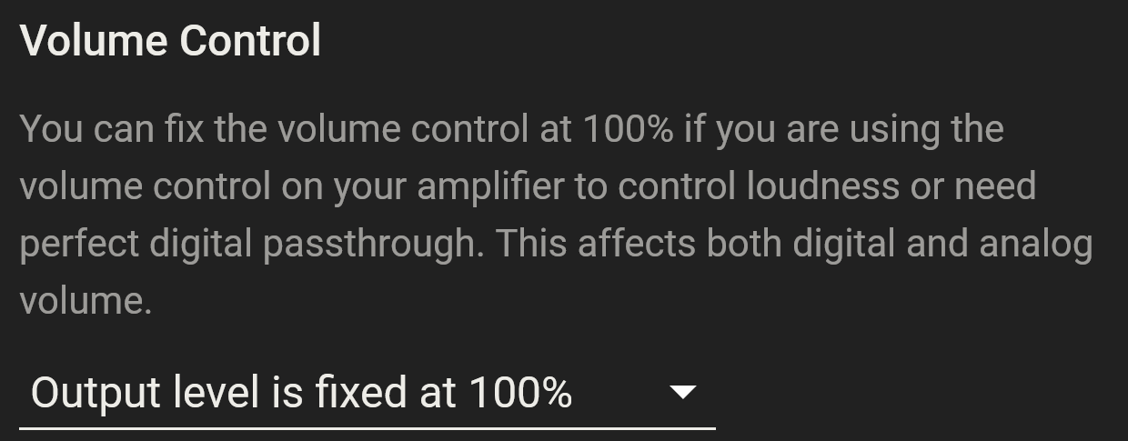

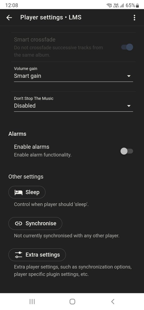

    Squeezelite vil med standardinnstilling ikke strømme bit-perfekt.
    Volumkontroll og fade inn/ut må deaktiveres. Dette gjøres for den enkelte spiller. Hos meg er den deaktivert på hovedanlegget. Men for komfort er den aktiv på spillere plassert i andre rom.

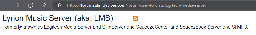

    LMS vs squeezeboxserver - Forvirret?
    Logitech Media Server is the new name for Squeezebox Server, starting with version 7.7. Before it was known as Squeezebox Server (version 7.4 to 7.6) and SlimServer (before 7.4)

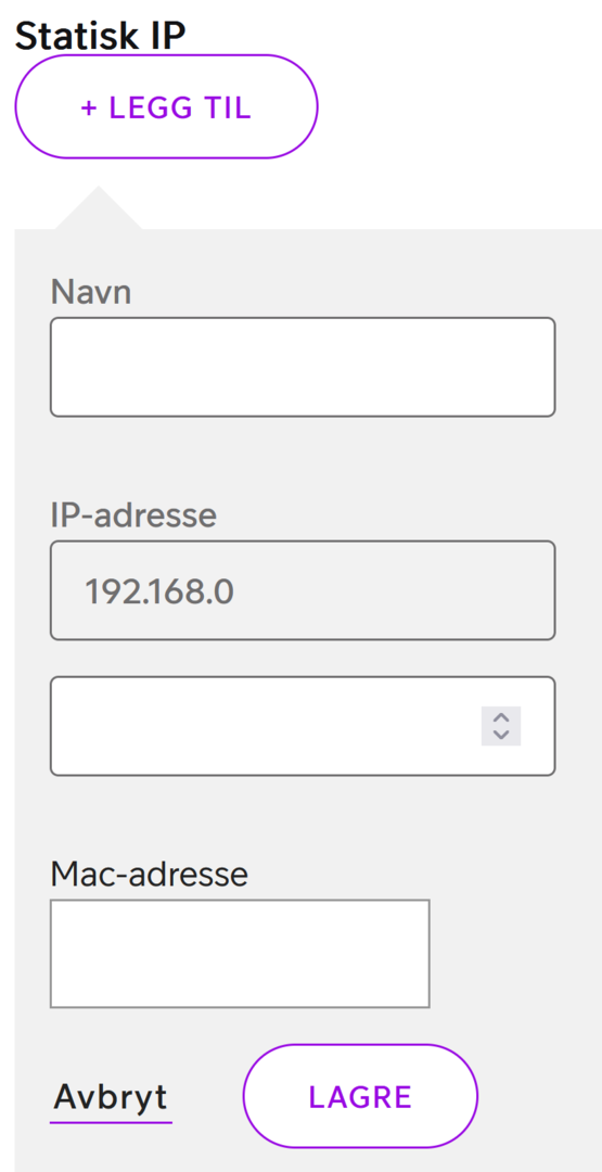

    Når man skal sette fast IP på sin nye RPi er det derfor lurt først å pinge nettverket for å se hvilke adresser som er aktive.
    Dette virker på både Windows og Linux fra et terminal/CMD vindu.
    ping 224.0.0.1 dette er en multicast adresse
    Deretter les arp tabellen med
    arp -a på linux utelat-a gjør listen enklere å lese
    I et typisk hjemmenettverk er det hjemmesentralen som deler ut IP adresser til klientene. Protokollen kalles DHCP og en bedre konfigurasjon vil segmentere adresseområdet til et begrenset adresseområde. F.eks. er standard for Telia sin hjemmesentral i 2022 at den deler ut adresser mellom 192.168.0.33 til 192.168.0.199. Det betyr at man kan velge en fast IP adresse i området 2-32 og 200-254 uten fare for at det plutselig deles ut en likedan adresse.
    Dessverre er det ikke alle rutere sin DHCP tjener som standard begrenser seg og deler gjerne ut alle adressene fra 2-254. 1 er normalt forbeholde til ruteren selv.
    Den optimale metoden er å konfigurere DHCP server til å dele ute en fast IP adresse bundet til MAC adressen på nettverkskortet på din RPi. Det forenkler konfigurasjon på RPi samt endringer man senere ønsker utføre på nettverket. Men det er ikke alle hjemmesentraler som lar brukere gjøre slike avanserte innstillinger.
    Telia sin hjemmesentral fra 2022 er en av dem som tillater dette via
    Nettverksinnstillinger -> Hjemmesentral -> Andre innstillinger
    Får man ikke sikret DHCP innstilling på sitt eget nett velg gjerne en veldig høy adresse da serveren likevel ofte praktiserer å dele ut adresser innenfor et begrenset område så lenge den har ledige adresser.

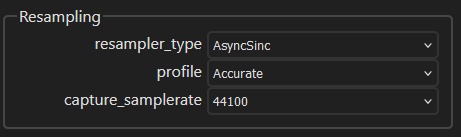

    Den største lydforbedring jeg har fått til med konfigurasjon av LMS innstillinger var ved å skanne og tagge mitt lokale flac-arkiv med loadgain https://github.com/Moonbase59/loudgain
    For deretter fra LMS aktivere Volume Adjustment/Replay Gain = Smart Gain på de enkelte spillerne på nettet.
    Diskusjonen tok plass her https://www.hifisentralen.no/forumet/threads/less-loss-med-sox-volume-kontrol-ikke-egentlig.101615/
    Dette var en av disse aha-opplevelsene hvor kona spør om gubben har gjort noe med stereoen uten at vi egenltig klarte definere hva som var anderledes annet at det oppleves ha mer ro i lydbildet/kroppen over lenger tids lytting.
    TIP: Om man av ulike årsaker mangler mulighet til å bruke Smart Gain kan lignende effekt oppnåes med å redusere det digitale signalet med -6.02 dB. Grunnen til akkurat dette tallet er at det flytter date en bit uten avrundingsfeil. Dette kan også implementere statisk på LMS. (se post #21)

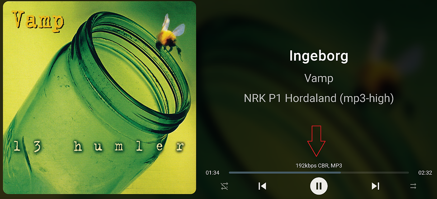

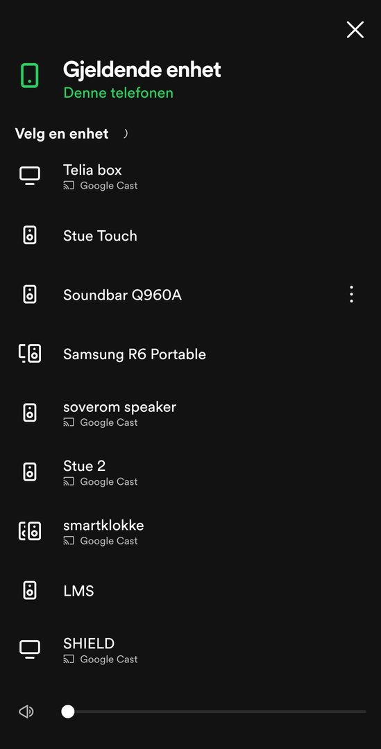

    Spottify
    Pluggen for Spottify kalles Spotti og vil for enkelte systen kreve et par støtteplugger.
    Denne pluggen er litt spesiell ved at den foruten å ta funksjon som gateway også gjør konvertering av audiodata til 16 bit PCM 44,1 KHz.
    Dette er hva Spottify selv sier de gjøre med sitt musikkbibliotek.
    Audio file formats for Spotify
    Deliver your audio files to us in FLAC or WAV format (we highly recommend FLAC).
    When we get your audio files, we do the following:
    • Check they aren’t corrupt and the format container is known
    • Transcode the file into different delivery formats for our audio quality options:
      • Ogg/Vorbis (96, 160, 320 kbps)
      • AAC (128, 256 kbps)
      • HE-AACv2 (24kbps)
    • Calculate the loudness of the whole release and individual tracks using the ITU 1770 standard
    We also encrypt the audio files before they’re delivered to the platform.
    Det siste punktet er nok årsak til at Spotty gjør resampling av audiodata da dekryptering vil kreve at Spottify sin egen connector finnes på Player siden. Basert på at vi i pluggen kan velge 96, 160, 320 kbps får vi anta at det er Ogg/Vorbis LMS henter ned

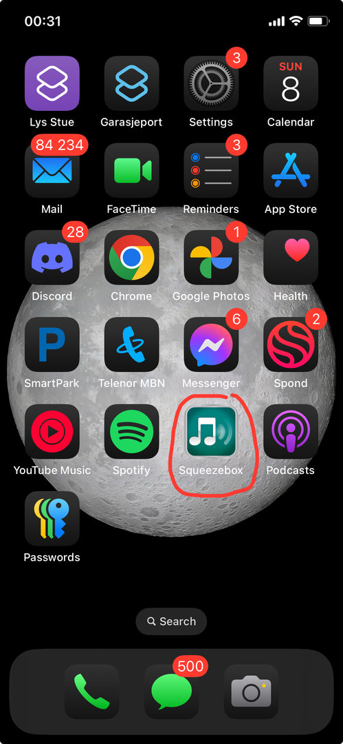

    Spotty må manuelt aktiveres for den enkelte Player. Med Material Skin ta en titt under Extra player settings
    Spottify app på Android lister følgende kompatible 'connetorer' her i hjemmet hvor flere av dem er publisert via LMS.

    Styre LMS fra smart-TV'n
    Siden styreflaten egentlig er en webside vil de fleste fjernsyn med innebygget nettleser fungere til å kontrollere LMS.
    Vårt LG TV - C1 anno 2022 ser ut til å fungere perfekt med Material Skin sin HTML5 koding.
    Om det ikke virker på ditt TV forsøk om den klarer den eldre standardsiden på port [IP]:9000/default/

    Litt av en jobb du har lagt ned her (y) (y) .
    Har testet ut Material Skin etter tips fra deg i en annen tråd og det fungerer tålelig greit.
    Bruker det på et nettbrett og det er nok litt sirup både på nettbrettet og fra pc. Men bra oppslag på artist og albuminfo.
    Bruker ellers Orange Squeeze på nettbrett til å styre LMS med eget arkiv og Qobuz fra server og piCorePlayer på en RPI.
    Fungerer raskt og er stabilt.

    Jeg har tidligere postet om sirup og det kommer en egen post i denne tråden som viser hvordan gi LMS prioritet på Linux OS.
    Jeg tror årsaken til at Orange Sq oppleves kvikkere er at den i større grad bruker CLI protokollen. Samt den forsøker ikke rekke over like mye som Material Skin.
    Reaksjoner: POB

    Raskere responsen på LMS sin web-brukerflate og bla i Music Folder
    OBS - Server Priority ser ut til å ha en bug i LMS 8.2.0 på RPi-OS hvor endring ikke tar effekt.
    Inntil fiks foreligger kan man manuelt endre prioritet
    MERK AT DENNE BLIR BORDE VED OMSTART AV LMS
    Bash:
    sudo renice -18 -u squeezeboxserver && htop
    Denne mod'n vil overleve omstart:
    Rediger oppstartsfilen logitechmediaserver.service
    Bash:
    sudo nano /lib/systemd/system/logitechmediaserver.service
    Legg til følgende to linjer.
    Kode:
    [Service]
    # Set start up parameters, essentially replicating the SysV init script.
    CPUSchedulingPolicy=fifo
    CPUSchedulingPriority=22
    systemctl må laste daemon og lms på nytt
    Bash:
    sudo systemctl daemon-reload && sudo systemctl restart logitechmediaserver && htop
    Merk at om du bruker desktopversjon vil du trolig måtte velge et lavere tall 1-99.
    Om du bruker Material Skin ser det ut som http://192.168.0.xxx:9000/Material i stedet for http://192.168.0.xxx:9000/Material/ - altså glemmer den siste skråstreken svarer server med 301 Moved Permanently før du får en redirect. For å spare disse millisekundene kan det være lurt å endre Server -> Interface til den foretrukne brukerflaten og åpne siden med
    Man kan alltid nå den gamle fra 'http://192.168.0.xxx:9000/default/'

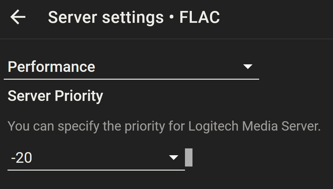

    Om web-brukerflaten oppleves å være litt treg forsøk endre prioritet for LMS servicen.
    På linux er oppgaveprioritet 0 standard. Positiv tall gir lavere prioritet og negativ verdi høyere prioritet. Lyst å lære mer les om nice
    Sett Server settings -> Performanse = -20
    Performance -> Database Memory Config

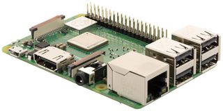

    Jeg har min RPi3+ med 1GB minne satt til Maximum 2+ GB med ideen at OS selv tar kontroll på cashe ved behov.

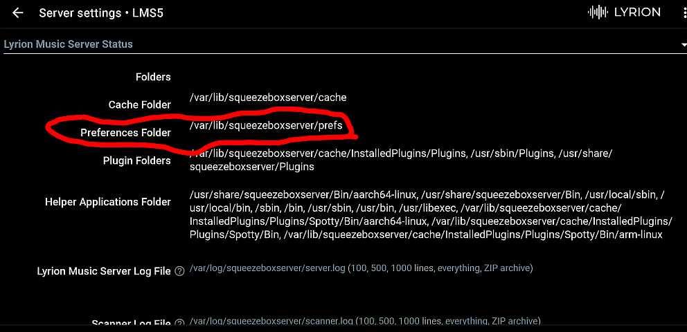

    Avansert bruk - LMS oppstart
    Vanlig musikkelskende brukere av LMS kan ignorere denne posten.
    På tidligere linux-systemer brukte LMS start/stop bli kjørt fra script /etc/init.d/logitechmediaserver. Scriptet finnes der fortsatt men er ikke lenger i bruk på RPi-OS.
    RPi-OS har man nå tatt i bruk systemd hvor oppstartsfilen er å finne i:
    logitechmediaserver.service gir en god pekepinn til hvilke filer LMS bruker til konfigurasjon

    Transcoding - Oppsampling med SoX
    Plugg'n C-3PO Transcoding Helper ser ut til å være det nærmeste man kommer enkelt på LMS om man ønsker forsøke transkode sin musikk.
    Jeg har blanded erfaring med denne pluggen, men ser nå at den er kraftig oppdatert siden jeg brukte den sist.
    Det er noen globale innstillinger for Server setting. Resten konfigureres for den enkelte spiller.
    En tanke man kan ha i hodet når man holder på med dette er at for hver transkoding en digital musikkfil gjennomgår tilføres støy i form av ditter samt avrundingsfeil om man konverterer 44,1 Khz til f.eks 192 Khz. Søk heller å konvertere til verdier som tar utgangspunkt i om mediet er 44,1 eller 48 Khz x 2, 4, 8 eller 16.
    Nå overdramatiserer jeg problemet, men man fjerner seg fra bit-perfekt for hver gang filen manipuleres. Det som kanskje bør være målet er nå å oppsample til samme som DAC'n vil gjøre internt slik at denne slipper utføre enda en trankoding.

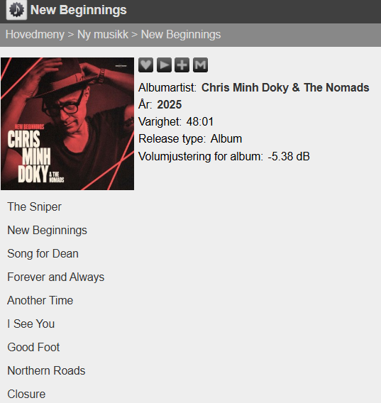

    Jeg vil samtidig foreslå at man forsøker justere ned volume til ideelt -5,14 dB for å sikre mot 'inter samples over' for musikkfiler med 0 dBFS. Eller bedre -6,02 dB for 16-bit filer som da gir heltall uten avrundingsfeil. Og samtidig deaktiverer Replay Gain om den er aktiv fordi den i de fleste tilfeller gir små 32-bit FP feil. Joda, helt minimalt, men nå forsøker vi jo optimalisere så... ;)
    Oppsampler man til 24-bit og søker utføre volumejustering vil følgende verdier sikre at man ikke behøver mer enn 24-bit (*1)
    Kode:
    dB        [FACTOR]  Bit-depth
          0     1.0000     16
    -1.1596     0.8750     19
    -1.8032     0.8125     20
    -2.4981     0.7500     18
    -3.2538     0.6875     20
    -4.0825     0.6250     19
    -4.9971     0.5625     19
    -6.0206     0.5000     16
    Resampler man til 16-bit er det kun v FACTOR 0.5 -6,0206 som gjelder om man ikke ønsker 32-bit FP avrunding.
    Om en velger utføre volumjustering som beskrevet over må Volum kontroll for den aktuelle spilleren deaktiveres om det skal ha ønsket effekt. Extra player settings -> Audio
    *1: Jeg er ikke sikker på hvor C-3PO justerer volumen. Om den gjør det er før resampling er trolig mediet ditt fortsatt 16-bit. Verd å lese seg opp på ;)

    RPi3+ med HiFi Berry DAC+ DSP tenkt innbygget i en av våre Huldra 10
    Med denne heller upresise strømmåleren peaker forbruket under oppstart på 600 mA.

    I forbindelse med at jeg nullstiller og "bygger" på nytt HiFi Berry komboen min høster jeg litt erfaring som enda ikke har rukket skli av teflonhjernen.
    💡 Oppstartsalternativer inkl WiFi innstillinger og bruker/passord må lagres FØR man man klikker WRITE.
    Etter at man gjør som meg og lagrer etter at kortet er ferdig klapper man seg på skulderen og sier bra gjort 🏆
    Første oppstart tok det 90 sekunder før den dukket opp i listen over wi-fi nettverksenheter på ruteren min som.
    Jeg har valgt å bruke RPi-OS Lite 32-bit på alle LMS enheter. Men førstegangsbrukere av Linux kommer trolig raskere i gang om de velger full versjon da man lettere kan håndterer USB disker og deling av filer med Samba. Ja, til og med LMS kan installeres via grafisk brukergrensesnitt ;)

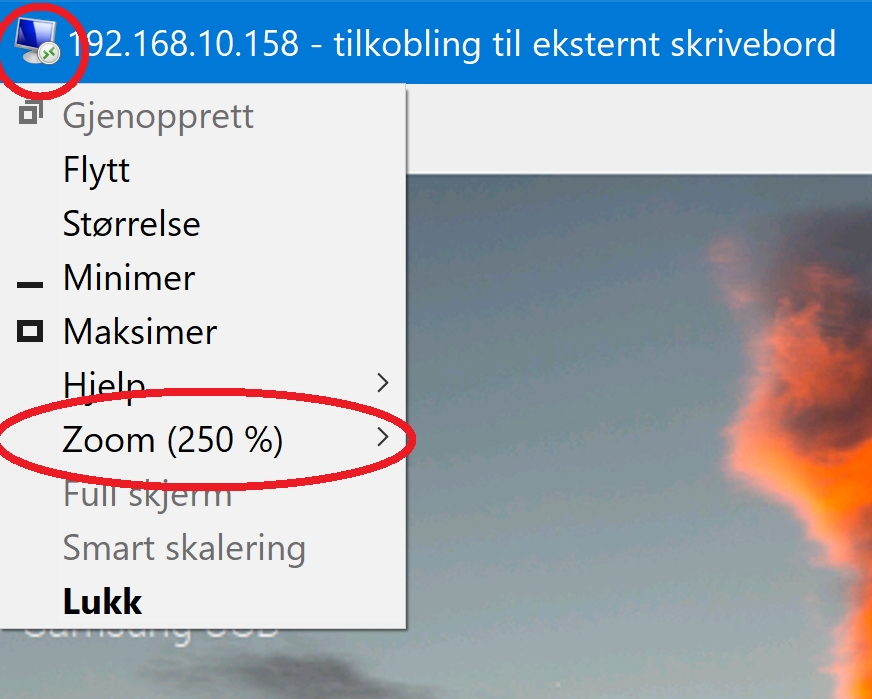

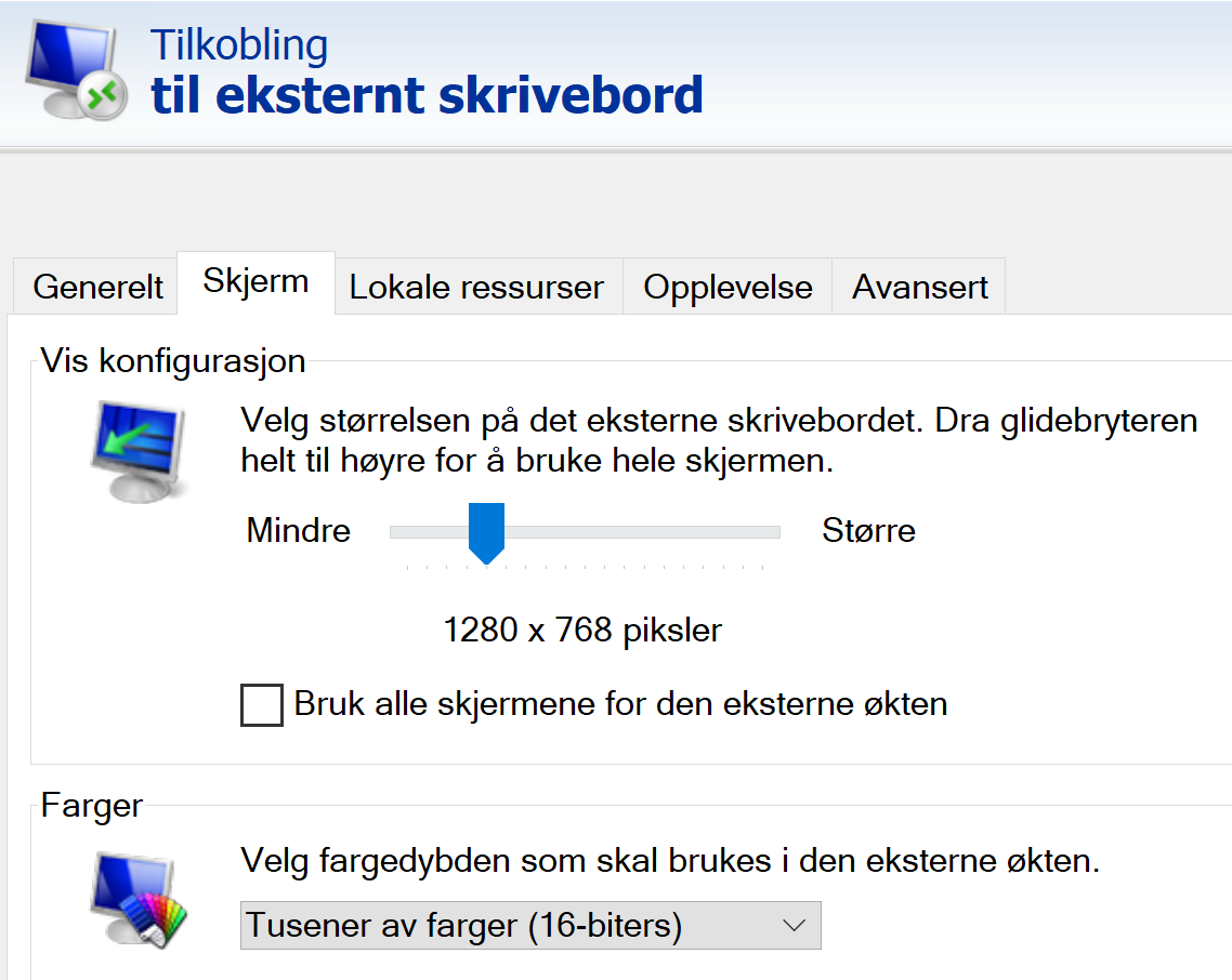

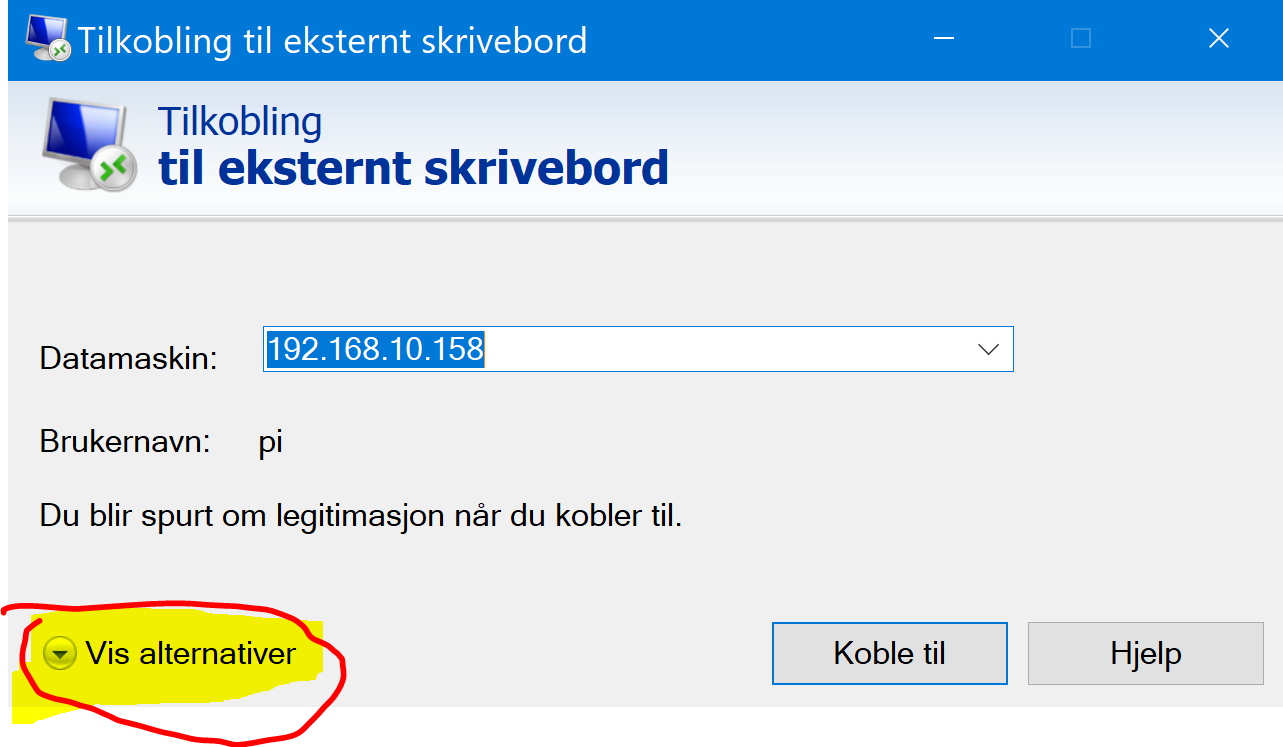

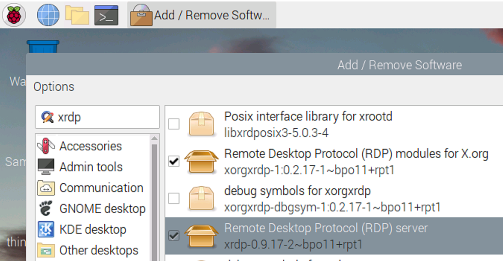

    Fjernstyre RPi-OS Full med grafisk brukerflate fra Windows
    På RPi-OS fra remote SSH terminal kjør
    Bash:
    suso apt install xrdp
    eller fra RPi-OS desktop velg pakker som avbildet
    Klikk Start -> Windows Tilbehør -> Tilkobling til eksternt skrivebord
    Bruk Vis alternativer nede i venstre hjørne og sett en skjermstørrelse som ikke kneler RPi.
    For deretter når sesjonen er aktiv bruk Zoom til å endre størrelse på vindu (klikk oppe i venstre hjørne på aktivt vindu).
    Ferdig snakka! - Lykke til!

    I forsøk på å få litt kjøtt på bena vedrørende konfigurasjon av oppsampling snurrer noe tanker i hodet.
    Designeren av C-3PO pluggen har som filosofi å gjøre cpu arbeid så lett som mulig på player. Dette slik jeg tolker det for å unngå generere støy med strømpeaker, samt sikre gjevn datastrøm hvor cpu ikke behøver gjøre annet enn å flytte data FIFO. Dette på bekostning av betydelig økning av data over nettverket.
    Mens jeg forstår tankesettet er jeg ikke så sikker på viktig dette er med USB DAC gitt musikkdata da klokkes gjennom enda to asynkrone buffere via en dataprotokoll.
    Men så fikk jeg det for meg at kanskje bør jeg teste litt hvilken reel båndbredde kan man få ut av nettverkskomponentene i mine gamle RPi3B før man bestemmer seg for oppsampling på server eller klient. Gitt nettverkskortene henger på et USB2 chipset er det et teoretisk maksverdi her på 480MHz om nettverkskortet var alene på en ideel USB2 bus, — noe som neppe er tilfelle. Samt jeg har en USB disk på samme bus.
    Først la oss se på tall for forventet datatrafikk
    Tabellen viser størrelse for PCM rådata, samt nødvendig kapasitet med estimert 2,8% overhead for TCP over IP. Om man skulle vurdere lagre ferdig oppsamplet medie viser kolonnen lengst til høyre hvor mye diskplass en sang på 3:30 minutter behøver.
    Kode:
     format       RAW     2,8%     filstørrelse
    rate/bit     kbps     Mbps     3:30 min sang
     44,1/16     1411,2   1,4508    37.044 MB
     44,1/24     2116,8   2,1761    55.566 MB
     88,2/24     4233,6   4,3522   111.132 MB
    176,4/24     8467,2   8,7043   222.264 MB
    352,8/24    16934,4  17,4086   444.528 MB
    705,6/24    33868,8  34,8172   889.056 MB
    Teste nettverkshastighet mellom LMS server og Squeezelite Player *
    Bash:
    sudo apt install iperf
    Mitt første møte med iperf viser som forventet at størrelse på pakker påvirker pakketap likt som hastighet. Mer overraskende ser det ikke ut som testen bli påvirket om LMS server samtidig strømmer flac media fra lokal USB disk ut til en Touch player :)
    Denne artikkel ble lagt til grunn for å eksprementere med -l (buffer) -w (window size) https://access.redhat.com/solutions/29455
    Jeg lærte etter vært at iperf benytter k for 1000 og K for 1024. Og internt vil den alltid tenke K. Defor man får feilelding om man skriver 352k men ok med 352K. Great feature not! 🤪
    På LMS server RPI3B med kablet LAN starter jeg iperf som service
    -u her betyr vi tester med UDP som iperf benytter til å teste pakketap.
    Bash:
    iperf -s -u -l 128K -w 352K -i 1
    På Player RPi3B 2,4GHz WiFi kjører jeg den som klient
    Bash:
    iperf -c 192.168.10.253 -u -t 60 -b 100M -i 1 -w 352
    Jeg lærer at båndbredden her først begrenset til 100Mbits i testen kommer tilbake rundt 38Mbps for min RPi3B.
    Men LMS bruker TCP til overføring av musikkdata så la oss teste ren hastighet.
    Server:
    Bash:
    iperf -s -l 128K -w 352K -i 1
    Klient: -d (dual) her testes både mottak og sending
    Bash:
    iperf -c 192.168.10.253 -d -t 6 -b 100M -i 1 -w 352K
    Båndbredde kommer inn rundt 38 Mbps med ethernett kablet server og trådløs 2.4Ghz klient i et WiFi6 mesh-nett
    Se tabellen lenger oppe for å sette dette i perspektiv. Vi ser at vi beveger oss i grenseland her om man skulle finne på forsøke 705,6/24 over WiFi.
    Bedre blir det heldigvis når man også plugger inn ethernett kabelen på Player siden
    Båndbredde med kablet nett kommer inn rundt 93,3 Mbps, samme RPi maskin brukt som over
    En observasjon som kan tale for å kjøre Squeezelite og LMS på samme maskin
    Bash:
    iperf -c 127.0.0.1 -t 6 -b 10000M -w 352K -i 1
    1,41 Gbps med TCP trafikk begge veier over lokal port. Øker til 1,9Gbps med trafikk en vei.
    UDP klarer den 590 Mbps hvor test begge veier rapporterer 'packets out of order'.
    Jeg er mest intressert i tema resampling på LMS for å nyttegjøre equalizer heller enn selve oppsamling. Men når man likevel kødder det til så er tanken å unngå ny transkoding i DAC.
    (*) NB: Test er utført med 2 stk RPi3B som server og player. Nettverkskort er forskjellig på ulike RPi modeller og blir bedre for hver modell hvor RPi4B ikke lenger deler bus med USB porten hvor man har diskene montert. Her ble jeg derfor veldig overrasket av at testen ikke ser ut til å bli påvirker om man faktisk streamer flac fra USB disk samtidig.
    Enhetene er koblet til en GS108Ev3 - 8-Port Gigabit Ethernet Smart Managed Plus Switch og WiFi6 er levert av ASUS ZenWiFi AX8

    Et lite spørsmål.. Er det en årsak til at du har valgt RPi-OS Lite i 32-bit utgaven , ikke 64-bit?
