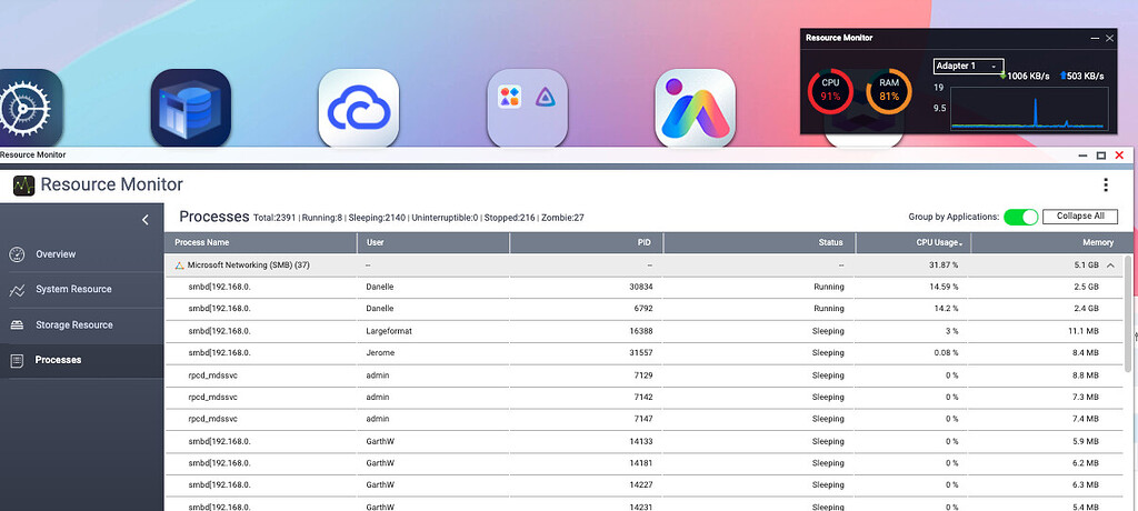

    Jeg så på NAS speedometer at CPU lå rett over 60% og RAM over 3 (av 4) GB. Uten at jeg spilte, men lms kjørte.
    Dette i kombo med røde og orange lys på nettverkskontaktene gjør at jeg, for nå, havnet tilbake på Mac.
    Vurderer sterkt å oppgradere RAM på nas iom at jeg hadde en liten homeassisstant kjørende og det gikk utmerket.
    Noen som har noen anbefalinger ift testing av nettverkskapasiteten over tid? Man har jo litt angst for ikke å bli eksponert ut mot det store nettet.. Begge kortene svarer og har trafikk (iht qnap speedo).
    edit: fant dette på internettet, men slett ikke sikkert man klarer å tolke dette til noe som gir mening

    Det er ikke smb prosessen som bruker mye da? Er jo rimelig kjent for det under diverse installasjoner og slilkt.
    tjua
    19.08.2012
    8.539
    5.382
    Takk, skal sjekke, og dersom det skulle være tilfellet hvordan unngår man det? Mer RAM er et tiltak, er det annet man kan justere på?
    Ville jo tro at en NAS er optimalisert for nettverkshåndtering av filer. Min brukes 99% av tiden til lms (den resterende 1% er for å legge inn musikk filer..)

    Tror ikke RAM er problemet. Docker (i Linux vel å merke) bruker hverken mye cpu eller ram.
    Men en NAS som idler på 60% cpu høres mye ut. Hvis det også er en veldig gammel cpu (men da skal NAS’en din være ganske gammel) kan det tenkes at det skjer noe transkoding av hirez til 96khz som er grunnen til at det hakker.

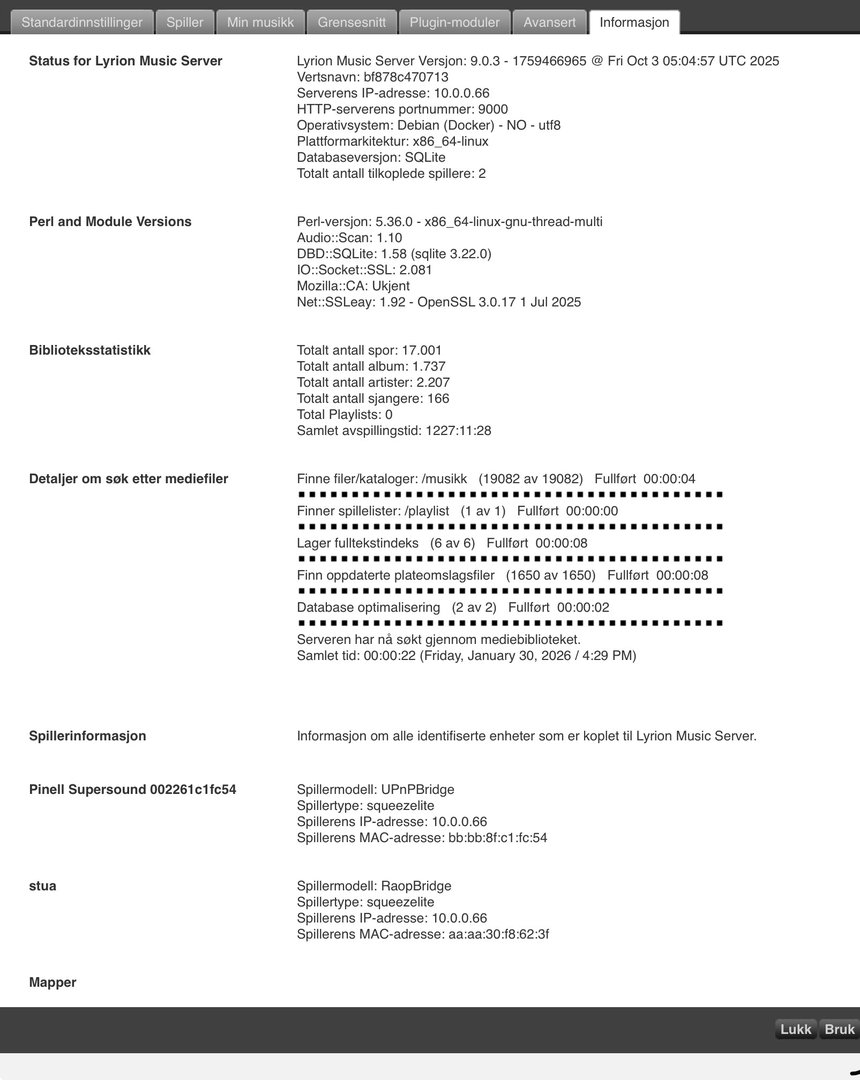

    konfigurasjon akkurat nå; miniMac med kun installert LMS (sist versjon) og squeezelite kjørende, Cary DMC-700, og NAS (ryddet ingen kjørende programvarer utenom qnaps egne apper; se oversikt over ressursbruk fra NAS eget speedo..) alle på Ethernet.
    Nettverk på LMS
    Alt ser greit ut, både på miniMac og NAS. Men ca 40% minnebruk uten noen spesielle programmer som kjører er kanskje vel høyt. QNAPs egne systemprosesser er ca 850 MB (av 4 GB).

    Spørsmål uten å ha lest de siste sider. Minimac aksesserer den Qnap? Hvilket macos? Er rapportert om høyt CPU bruk og slikt ved den kombinasjonen spesielt med Marcos tahoe.. bare et skudd i blinde
    MiniMac aksesserer filene på QNAP som delte nettverksmappe
    Monterey 12.7.6, ikke så veldig hardt belastet
    ser litt av dette i LMS server logfil:
    [26-02-05 17:47:43.0930] Plugins::UPnPBridge::Squeeze2upnp::beat (181) load failed or crashed ... restarting
    [26-02-05 17:47:47.6850] Slim Plugin::RemoteLibrary::UPnP::ControlPoint::_gotError (280) Error retrieving device description: Connect timed out: Invalid argument
    [26-02-05 17:48:13.1003] Plugins::UPnPBridge::Squeeze2upnp::beat (181) load failed or crashed ... restarting
    [26-02-05 17:48:43.1078] Plugins::UPnPBridge::Squeeze2upnp::beat (181) load failed or crashed ... restarting
    [26-02-05 17:49:27.9816] main::init (387) Starting Lyrion Music Server (v9.0.3, 1759466965, Fri Oct 3 05:04:56 UTC 2025) perl 5.034000 - darwin-thread-multi-2level
    [26-02-05 17:49:28.7150] Slim Plugin::RemoteLibrary::UPnP::ControlPoint::search (70) Warning: Failed to initialize multicast socket, disabling UPnP.
    [26-02-05 17:49:29.1574] main::init (661) Server done init:xxx.xxx.xxxx
    [26-02-05 17:49:38.6887] Slim Player::Squeezebox2::statHandler (156) Error: bb:bb:f8:1f:02:6a: Decoder does not support file format, code 0

    Så da kan kanskje en foreløpig konklusjon på mine problemer være rett og slett nettverkstrøbbel.
    Ruter, NAS og miniMac på Ethernet står i samme rom ca 1 meter fra hverandre
    Cary på Ethernet står i rommet rett under, la oss si 4 meter lavere.
    Trehus, og ingen betong i mellom eller rundt.
    Så ikke det mest kompliserte oppsettet. Og ingen forskjell om jeg kontrollerer lms direkte på miniMac eller fra iPhone iPad

    Upnp-bridgen hos deg viser en feilmelding som ser ut til å være kritisk:
    Jeg vet ikke helt hva grunnen er men det er mulig ruteren til Telenor er grunnen, eller andre prosesser på QNAP'en som blokkerer multicast.
    I tillegg har du mange innstillingsmuligheter i plugin'en.
    F.eks kan du velge å transkode alt til WAV/PCM, og da krysse av for "flow" som gjør at LMS transkoder til WAV/PCM og pakker alt i én strøm, noe som gjør at du får avspilt gapless. Dette krever noe større båndbredde og robusthet men skal ikke være noe problem for ethvert wifi, kanskje bortsett fra hvis du bruker Telenor-ruter =)

    Hvis du prøver igjen på QNAP'en så kan jeg identifisere muligens 2 feil.
    For det første så koblet jeg litt ut når det gjaldt bridge mode, litt fordi det er det som er standard på docker, men på QNAP så har dem gjort det enda mer "locked down" enn standard. For det andre, så vet vi ikke om subnettet ditt (10.0.0.x) kommer fra Telenor-ruteren, eller fra containeren. (Google sier at QNAP vil kunne bytte fra 172.x.x.x til 10.x.x.x om det blir konflikt ved å bruke 172.x.x.x) Så du må gjerne ta bilde av innstillingene når du er i ruteren's oppsett.
    1) Den enkleste løsingen er nok å legge til
    network_mode: host
    helt nederst i konfigurasjonen. Da vil containeren bruke ditt ekte subnet som du får fra telenor-ruteren, og alt vil sannsynligvis fungere fint (om problemet ikke er annetsteds)
    2) Fortsette å bruke bridge mode men legge til
    environment:
    - EXTRA_ARGS --advertiseaddr=x.x.x.x
    Hvor x.x.x.x er QNAP-nasen sin IP som den får av Telenor-ruteren.
    Du må rebuilde containeren, men dette tar noen sekunder og du mister ikke konfigurasjon.
    Tar forbehold om at det likevel kan feile, hvis det er forskjeller mellom Synology/QNAP sin implementasjon av Docker (containere).
