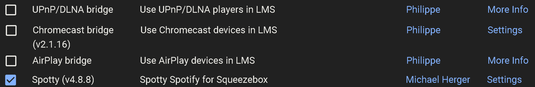

    Siden LMS har egen Spottify plugg kalt Spotty som foruten ha sin egent brukerflate til Spottify også har funksjon som connector hvor man fra Spottify app'n kan velge å "Kobler til enhet" kan man derfor spørre om hvilke enheter kan benyttes til å spille LMS.
    I praksis nær sakt alle enheter siden LMS har såkalte broer til ulike spillere som Apple TV, Google Cast enheter og enheter som støtter UPnP/DLNA som de aller fleste strømmere i dag støtter.

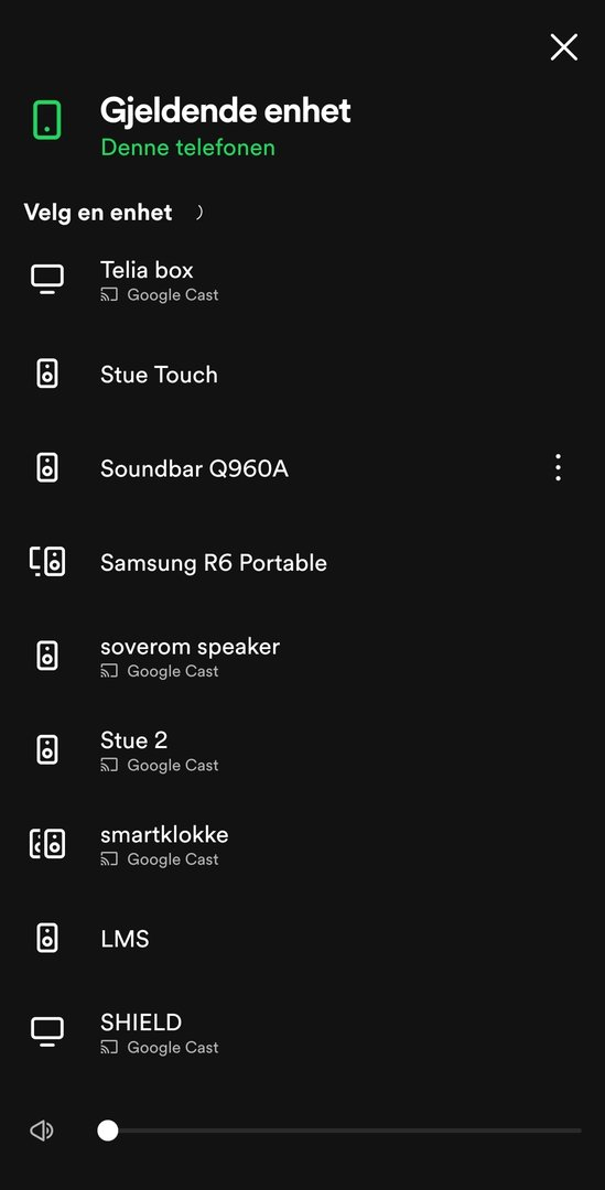

    Takker for svar, men hele poenget er å holde de totalt uinteresserte til telefonene sine vedrørende Spotify..
    Jeg antar likevel at det finnes streamere som kan ta lms og Spotify connect i disse Roon tider.
    Nå er Roon et kommersielt produkt med en verdikjede skap av betalingsvillige brukere. LMS er kun styrt av intresserte brukere hvor et lite fåtall av dem aktivt utvikler produktet. For å løse det du spør etter har LMS allerede en omvei ved før foreslåtte forslag. Hvor en streamer med støtte for UPnP/DLNA kan fungere som player (end-point) for LMS. Jeg har ikke personlig erfaing med denne, men Audio Cromecast bridge har fungert bra her.
    For å forenkle søket ditt foreslo jeg Spotty som jeg nå forstår ikke ble godt nok forklart.
    For den helt uintresserte Spottify bruker fremstår hver enkel LMS enhet på nettet som en enhet de kan koble til fra Spottfy app'n. Spottify appen vet ikke bedre om det er LMS server som publiserer spilleren eller om det er en smarthøytaler. Derfor kan jeg her hjemme ha familen til å strømme Spottify til gamle Touch enheter, Audio Cromecast og Squeezelite på en RPi sentralt styrt via LMS. Se skjermdump fra Android telefon
    Meg bekjent finnes det ingen kommeriselle produkter som direkte støtter LMS sin strøm. Eller mer korrekt, det finnes folk som i liten skala bygger streamere med RPi som base. Men gitt leveringsproblemer Rasperian Pi Fundation sliter med er denne type spillere fortsatt et stykke unna.
    Klienten alle disse streamerne benytter er SqueezeLite som igjen er avhenging av andre biblioteker. En mulig årsak kommersielle aktører sliter med å sy sammen en pakke kan være ulike lisenser som ikke tillater kommersielt salg. For LMS støtte er rett så uproblematik å implementere på en Linux plattform rent teknisk.

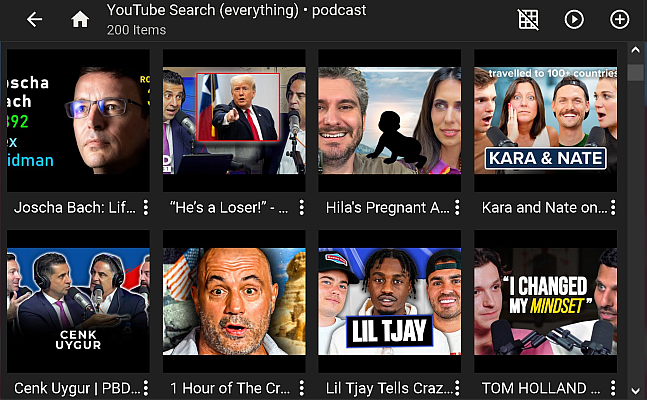

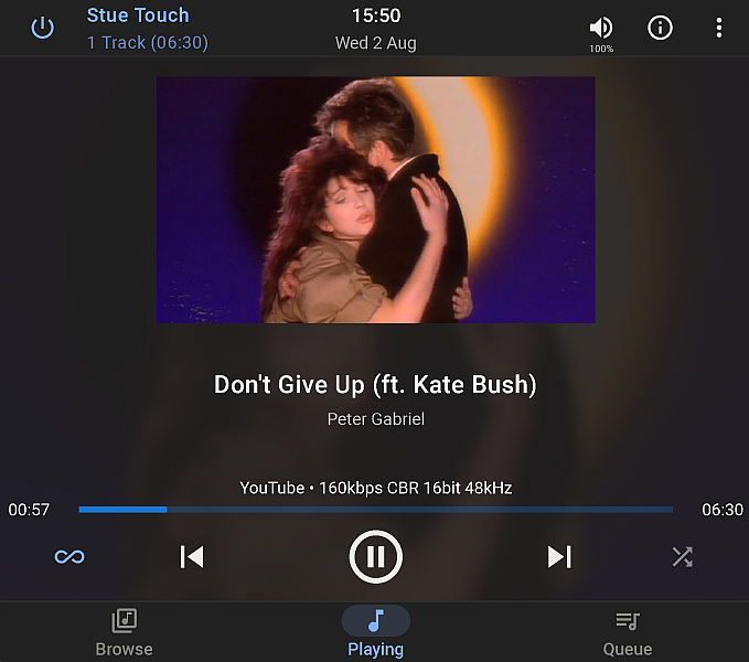

    @coolbiz har du noen videoer du spesefikt vet feiler hos deg? YouTube spiller nemlig her. Jeg bruker US som søkeland noe jeg gjetter vil gi meg problemer på mange tittler som har regionsperre.
    Edit: Ser ut som alle videoene jeg har testet med så langt gir maksimalt 160 kbps. Men pluggen har et veld av søkemuligheter så jeg ser ikke bort fra at den finner bruk her hos oss - takker @coolbiz :). F.eks. er YT en stor killde til podcaster hvor man nødvendigvis ikke behøver se utøverne:

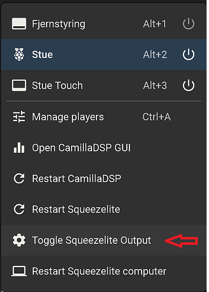

    Lage egne knapper i Material Skin
    Man kan lage egne verktøylinjer og menyer i MS som kan programeres til alt fra enkle ting som å åpne nettsider til å kjøre script både lokalt i nettleser og på server. https://github.com/CDrummond/lms-material/wiki/07-Customisation
    Jeg har kranglet litt med dette i helgen for å få den til å kjøre bash kommandoer både på LMS og andre enheter på nettet. Meningen er å renskrive en veiledning og poste på github, men tenkte jeg først kunne bruke HFS til kladden ;)
    Her er skjermdump av de nye menyene som lar meg restarte servicer og reboote RPI maskiner som kjører Squeezelite og CamillaDSP med en USB DAC. Menyene vist her for omstart av servicer og maskin er knyttet opp mot MAC adresse til den spilleren som er valgt. Altså vil menyene ikke vises om annen spiller velges hvor de da heller ikke vil virke.
    For å lage menyene rediger denne filen
    sudo nano /var/lib/squeezeboxserver/prefs/material-skin/actions.json

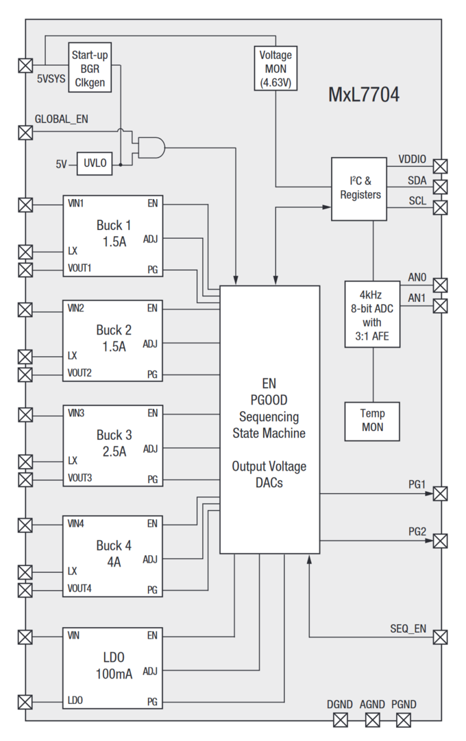

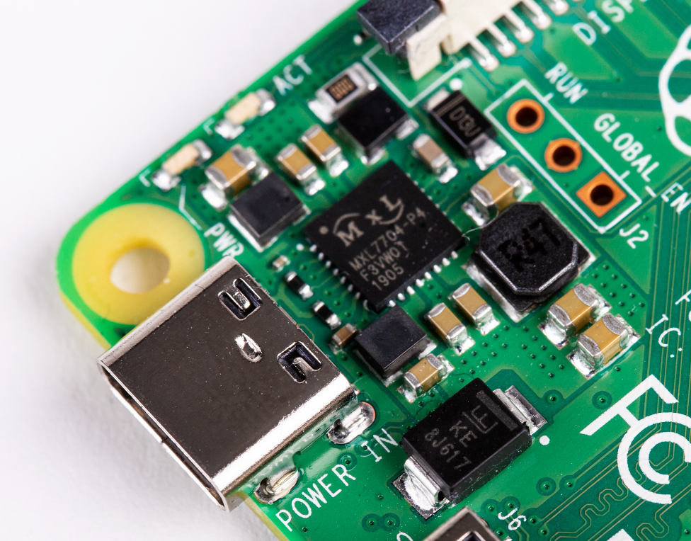

    Hvor viktig er ren strøm for RPi kredittkort datamaskiner? - Kort versjon: ganske ukritisk med forbehold om USB DAC
    Etter å ha sett på noen av produktene til Ian Canada føltes det som behov for et lettere snorkeldykk under overflaten for å se om det er noe poeng å gå den veien. Følgende ser ut til å gjelde for RPi4B og RPi3B+
    Analog/DAC og klokker i resten av stack'n man evt henger på GPIO til RPi behøver selvsagt mates med det beste man mener å finne tilgjengelig av strømforsyninger. Men RPi har i seg selv begrensinger som krever kompliserte mods for å komme forbi. Og som er helt unødvendig enn så lenge man unngår å få inn støy via jordplan fra PSU som kan forplante seg videre til audiokretser.
    RPi henter strøm til alle lokale krestser fra en lokal power management IC (PMIC) MXL7704. Som i praksis er flere buck konvertere som switcher* den rene DC strømmen RPi mates med. Og dermed lager sin egen støysignatur mye uavhenging av hvor ren strøm den mates.
    Jeg kan derfor ikke forstå at det skal være noe poeng å jage µV støygulv på DC innstrøm til RPi4 når PMIC benyttet oppgir 0.47mV RMS 10 Hz ≤ f ≤ 100 kHz, VIN = 4.3V, VOUT = 3.3V for LDO** delen. Med PSRR 56dB/1kHZ 40dB/10kHz.
    Det finnes ikke støydata for buck utgangene, men vi kan nok med sikkerhet si de er langt værre enn dette. Og blir nok ikke bedre om RPi driftes på batteri eller superkondensator Dette er jo verdier man enkelt oppnår med hyllevare LDO regulatorer og en trafo om man vil bygge/kjøpe ferdig linjær strømadapter.
    USB DAC: Dette dykket fant på nytt en kilde som bekrefter at 5V til USB kontaktene henter strøm direkte fra kilde, — altså utenom PMIC. Som i praksis betyr at om tilknyttet DAC benytter USB strøm fra RPi helt klart vil ha nytte av en bra strømforsyning til å drive RPi og dens USB utganger. Jeg kan se for meg at siden vi nå også kjenner buck konverterens frekvenspekter også kan forsøke om en ferrit kjerne for 1,5 MHz området rundt USB kabelen til DAC gjør noe forskjell. https://no.mouser.com/c/?q=ferrit cable cores
    Dataark: https://assets.maxlinear.com/web/documents/mxl7704.pdf
    RPi4 skjema: https://datasheets.raspberrypi.com/rpi4/raspberry-pi-4-reduced-schematics.pdf
    (*) dataark oppgir frekvens for oscilatorne fra 1 til 2MHz
    (**) 3V3_AUD til U5 op-amp for hodetelefonutgang på RPi4

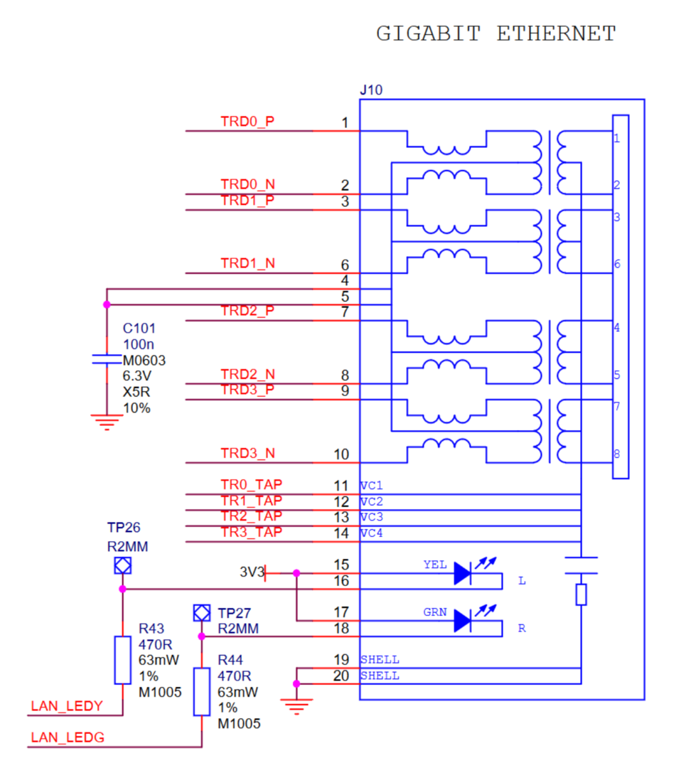

    Siden jeg var å rotet i skjema til RPi4. Dette er støydemping allerede implementert i Ethernetkontakten til RPi4

    Som noen sikkert har sett liker jeg hurtigvalg. Denne helgen fikk jeg sydd sammen skript som lar meg bytte lydkort på Squeezelite fra Material Skin. Bytte mellom loopbak for CamillDSP direkte til USB lydkortet tar ca 2 sekunder.
    Musikken fortsetter noe overraskende uten skjenerende pops. Dette selv om CDSP kjører oppsamling 88.2/32 og bytte til lydkortet da kjører uten oppsamling med 44.1/16.
    Selve menyen er gjort på samme måte som post #105. Utelater derfor koden denne gangen. Bash scriptet som foretar ombytte endrer bare en linje i konfigurasjonsfilen for Squeezelite og starter daemon på nytt. Koden har kommentarer så burde være grei å endre til eget behov. I utgangspunket kreves det kun å bytte navn på lydkort for samme funksjon som jeg laget skriptet for.
    Filen lagres på Player og jeg har kalt den 'squeezetoggle' og lagret den under '/bin' sammen med squeezelite.
    Se her hvordan gjøre skriptet til en kommando uten behov for å spesifiere sti eller bash.
    Vis vedlegget 973328

    Glimrende sak.
    Har en ren installasjon på MacOS, og ønsker å bruke samme metode for å velge USB utganger til 2 forskjellige DAC.
    Er litt utenfor komfort sonen så må bare spørre om det er noen som har gjort tilsvarende for MacOS, og er det helt lik fremgangsmåte for USB (altså 2 stk USB (av 4) som er koblet mot 2 ulike DAC)?
    (kan selvsagt ta en remote login og manuelt velge lydutgang, men helt enig med TS at hurtigtaster er mer effektivt)

    Selve toggle metoden er kun ren oppdatering av en tekstlinje i Squeezelite sin konfigurasjon. Så det er egentlig ikke relatert til USB.
    Hvor man etter å ha endred teksten og lagret filen restarter Squeezelite med nye innstillinger.
    Jeg har oppdatert disse skriptene litt siden de først ble postet
    - https://github.com/StillNotWorking/LMS-helper-script/tree/main/materialskin#readme
    - https://github.com/StillNotWorking/LMS-helper-script/blob/main/squeezetoggle.sh
    Kjører du LMS og Squeezelite på samme maskin? Spør fordi at menyene kjører under LMS, mens endrigene foregår på den maskinen som kjører Squeezelite. Derfor får man et ekstra steg om det kjører på ulike maskiner.
    Edit:
    Mac-OS har ikke 'systemctl' så vidt jeg vet. Så de linjene må endres til gjeldene versjon fra Apple. Den var en gang kalt 'launchctl'
    Resten mener jeg er ren bach syntax ;)
    Ellers er det variablene SC1 og SC2 hvor du legger inn lydkortene
