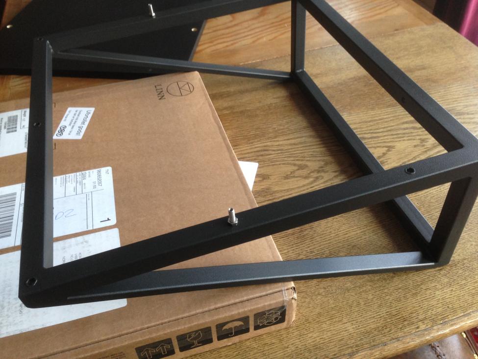

    Tiger Paw Vulkan beregnet for Trampolin 2, kostet meg NOK 3650,- pluss frakt. Selve rammeverket i metall har et forseg gjort uttrykk. Hylle platen er i tre utførelse. Forsendelsen inneholdt også en nyinnkjøpt Trampolin 2.
    Spiller eller hylle er fremdeles ikke montert da det er flere meter fra vegg der den kan stå, til forsterker. Enten må jeg akseptere lang kabel mellon riaa eller rett og slett vente å se om det naturlig gir seg endringer i innredningen.
    Jeg venter på et prisestimat, men KP sa at prisen er den samme som i UK, omregnet i NOK.
    229 pund +29 for hylle tilpasset Trampolin.
    Tiden er moden for en vegghylle for LP12 her nå. Det glemte je å nevne i den utførlige praten jeg hadde med Rune i butikken forleden. Jeg ser ikke Tiger Paw Vulkan nevnt på kontrapunkt.no, hva koster denne i butikken?

    Til dem som måtte føle for å bestille en slik.
    Min Tiger Paw Vulkan vegghylle er kjøpt fra Kontrapunkt og skal være super for Linn lp12... ifølge Naim- forumet i hvertfall.
    Hele konseptet er først og fremst beregnet for montasje på murvegg. Det har Tiger Paw bekreftet via mail i går.
    Medfølgende bolter/ ekspansjonsplugger må i så tilfelle erstattes med kraftige treskruer. Pga det store hullet inn mot veggen synes ikke jeg hyllen festes like tillitsvekkende. Jeg treffer stender med 2 skruer, og tenker å finne et type anker for de 2 øvrige. Det er i tråd med Tiger Paw`s anbefaling til alternativt feste.
    De 2 justerbare skruene på hver side er kun sikring for hylleplaten. Selve hyllen hviler på 3 eller 4 spikes. Disse har et lite hull i spissen for justering samt medfølgende låsemuttere. Hvorfor i allverden ikke lage et spike system som kan justeres fra undersiden? TP sier de vil vurdere å legge ved et tynt verktøy for ettertiden slik at en enkelt kan justere dem.
    Når alt er på plass er dette sikkert en kjempefin hylle:)
