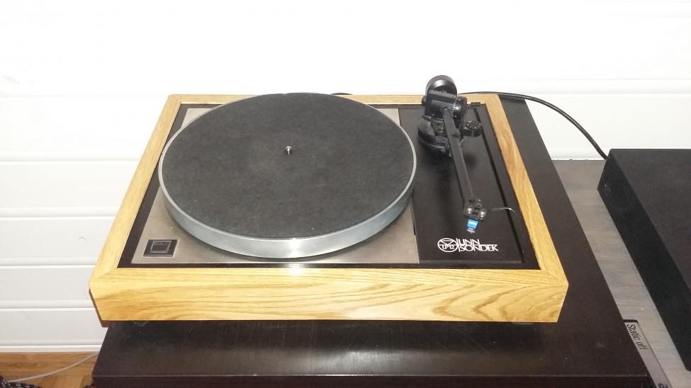

    Imponerende arbeid må jeg si;D
    Ble veldig pent! Jeg regner med det er den som lå en god stund på finn, vurderte den selv. Gratulerer med flott spiller:)

    Jeg må bare si at du har gjort en sabla pen jobb ut i fra hva jeg kan se på bildene og inspirerer til å teste om ikke fusesaga mi kan brukes til annet en å snekre hus.

    Eneste som er "feil" med spilleren er at plinthen svart. Skulle vært i valnøtt, Kanskje jeg bytter plinth etter hvert. Vis vedlegget 351811
    Utfra dette bildet og den jobben du har her har gjort, så gis det jo et inntykk av at du kan være fullt ut kapabel til å lage et nytt plinth i valnøtt selv.

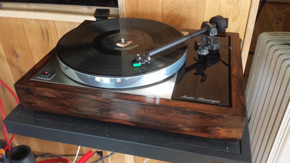

    Et alterativ er jo å gjøre en henvendelse til desygn and sound i Wien om de kan lage et plinth i "nussbaum" til deg.
    Jeg har kjøpt et par stk av dem til Thorens-spillere (ett i valnøtt - bilde på "Gunnar's greier" linken).
    Ser de lager til Linn også. Prisen blir ca 1500,- inkl. mva og frakt.
    Det de har ute på Ebay nå til LP12 er i Kirsebær
    Dette plintet er "oversized" og det er kanskje en ulempe hvis man tenker å bruke orginalt lokk/hengsler. Det kan jo tenkes at de lager ett i orginalstørrelse også.
    Ellers er jo "Ziricote" ganske fint
    Dette har jeg kjøpt fra Russ Collins "Layers of beauty" i England
