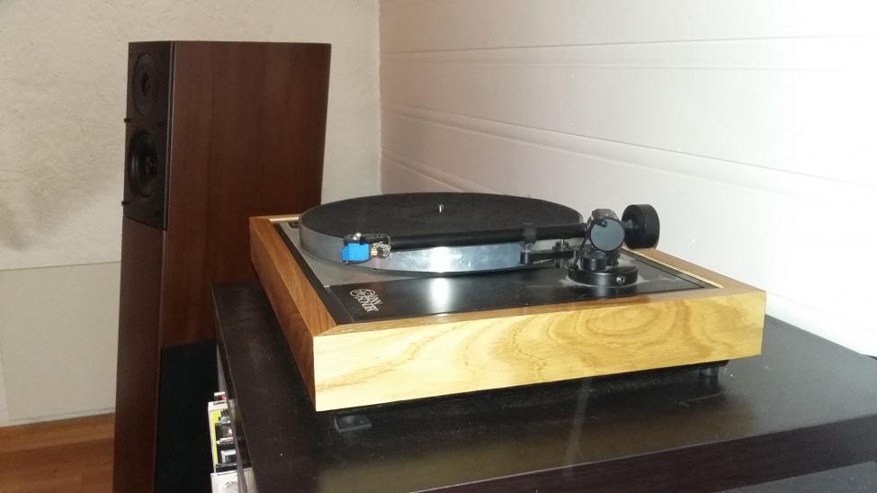

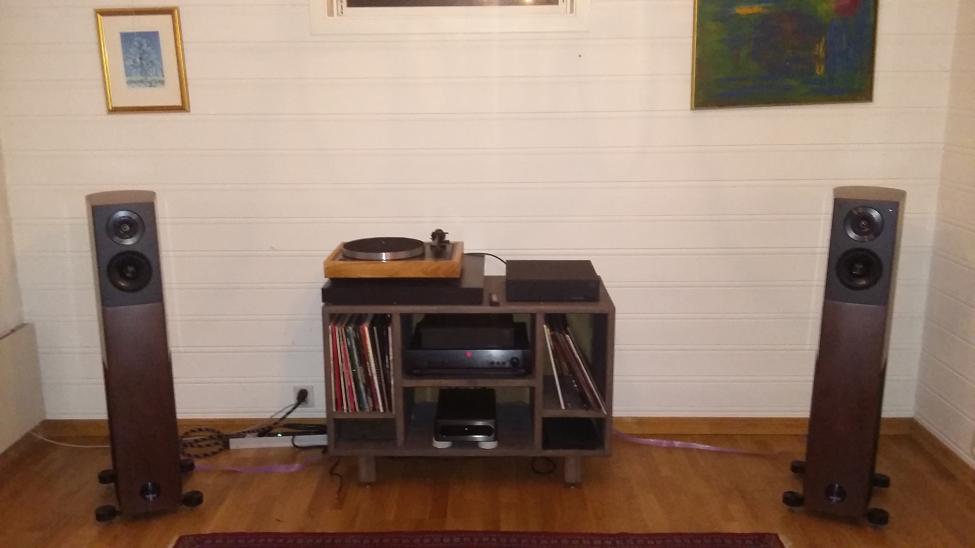

    Ivers
    01.12.2015
    Hei!
    Jeg er ny her på forumet. Jeg kjøpte meg en brukt lp12 for en ukes tid siden. Veldig lærerikt og interessant å lese i denne tråden.
    Hadde egentlig tenkt til å kjøpe en ny Linn majik, men kommer over en 11 år gammel spiller med litt oppgraderinger og måtte slå til. Spilleren er oppgradert med cirkus chassis, ekos2 arm, lingo2 og linto. En lite brukt Ortofon rohmann fulgte med. Spilleren låter helt fantastisk! Hører flere detaljer og er varmere i klangen enn med dacen som sitter i parasound p5n min.
    Eneste som er "feil" med spilleren er at plinthen svart. Skulle vært i valnøtt, Kanskje jeg bytter plinth etter hvert. Som en midlertidig løsning lagde jeg et slags coverplinth av glattkant eik. Den er 2 cm tykk, men fuset den ned til 1 cm tykkelse nesten helt gjennom, bare untatt helt på toppen. Lot den være 2 cm tykk helt i topp slik at den da hviler på plinthen til spilleren. slenger ved et par bilder. Olja treverket til slutt. Synes egentlig det ble såppas bra at det er mere enn midlertidig verdig. Ellers virker bouncen ganske bra (uten at jeg har erfaring til å mene noe om det) , til tross for at fjerene ikke har blitt justert på lang tid. Jeg skal sette den opp på vegghylle etterhvert men det blir ikke i husstanden den befinner seg i i dag. Jeg satte spilleren på en ikea bordplate, som er veldig lett og stiv. Kuttet 2 squashballer i 4 halve og la under. Har hørt at dette kan være en grei løsning. Har ellers noen noe annen erfaring med bra uderlag utenom vegghylle? (Uten trampolin og vel og merke).
