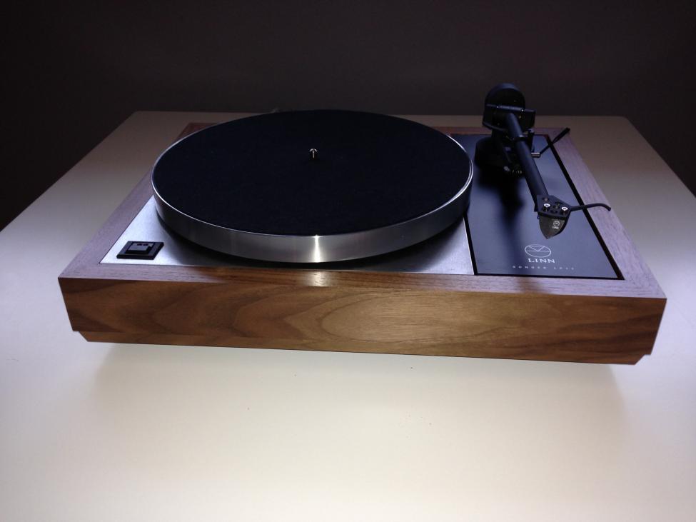

    Da fikk jeg endelig min lp12 levert på døren forrige uke :)
    Fikk tid til å sette den opp og snurre noen plater for test nå i helgen.
    Tross veldig ugunstig plassering i stuen da lytterommet er under oppussing så satt jeg med et stort smil om munnen plate etter plate :)
    Må bare beklage det dårlige mobilbildet, skal legge ut noe bedre når jeg har fått spilleren satt opp på vegghylle i lytterommet.
    Vis vedlegget 205903
    Ser at det endelige eksemplaret avviker litt fra det som fremgikk tidligere i tråden. Flott spiller!
    Takk! Er veldig fornøyd med resultatet.
    Ja, litt endringer utover hva jeg først hadde i tankene. Valgte å gå for et nytt plinth. Kjøpte også en ny Pro-Ject 9cc, men etter litt tenking gikk jeg for en Akito 2b. Fikk også en trampolin 2 til en god pris.

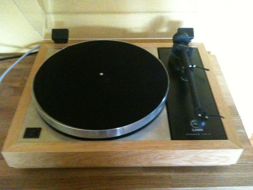

    Da har det kommet en Sondek i hus:) .
    Både spec og pris litt i overkant av hva jeg i utgangspunktet både hadde tenkt og sett for meg, men det hender det blir slik.
    Ble visst ikke allverden dette (iPhone3) bildet:(

    Sånn. Da ble det et litt bedre bilde.
    Spilleren er forøvrig et drøyt år gammel, og er satt opp med Akito 2b, Adikt, Trampoline 2 og Lingo 3.

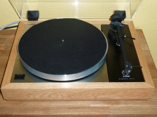

    Vis vedlegget 209762
    @scaniagutten og @Espen L - takker, ser frem til å få koblet den opp og lagt på ei plate:)
    Gratulerer med herlig spiller. Fikk endelig min opp i går etter 2mnd dvale, grunnet oppussing og flytting. Det gjorde godt. Fordømt godt, gjorde det.
    Takker. Ja denne LP12 svarer i hvertfall til mine forventinger:)
