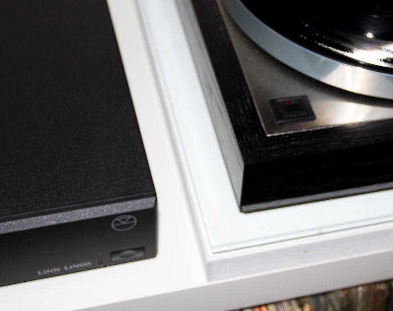

    Sånn gjorde jeg det når jeg ikke har en vegg egnet til å henge opp en platespillerhylle på. Bildet er ikke all verden, men det viser en lydplate med en glassplate oppå. Dessverre vet jeg ikke om dette fungerer, da jeg senka arma med 4 mm (!!) samtidig. Jeg fikk bass kan man si :) Klangen i lyden ble også bedre, og jeg har nå en spiller som er klart bedre enn den jeg hadde tidligere, selv med en Projectarm. Det jeg nå lurer på er hvordan i all verdens dager en forhandler av LINN i Sverige kunne vrangstille armen så til de grader? En kan jo begynne å lure på hvordan de har stilt overheng og justert selve spilleren. Det jeg ellers lurer på er hva dere synes om denne løsningen med plata? Den hjelper jo ikke mot problemet med at jeg må liste meg på tåneglene forbi spilleren slik at arma ikke skal hoppe. I denne forbindelse lurer jeg på å dempe det hele med gummipakninger mellom lydplata og glassplata. Er dette en løsning å gå for?
    Poenget er at spillern ikke skal ha direkte kontakt med benken. Dvs. at du burde prøve å fjerne den lydplata til fordel for ett par mynter i hvert hjørne. På den måten fanger spillern opp mindre av alle de resonansene som bor i benken din. Du må nok fortsatt liste deg stille på tå, men jeg tipper du vil merke en forbedring.
    Jeg bruker to glassplater med mynter i hvert hjørne oppå en tynn, men stiv sponplate som igjen står på spikes. Har ikke mulighet til vegghylle, men her funker denne løsningen utmerket.

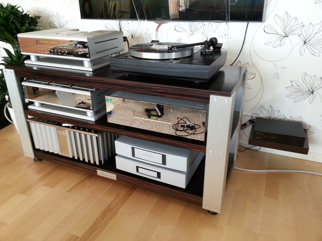

    Griffenfeldt: likte veldig godt stereobenken din. Ser ut som ekte palisander - ikke ofte en ser dette idag. Kjøpt denne eller lagt selv - en får jo halve politisk korrekte Norge på nakken med slik påkostet og nobelt ædeltre? Har gått med litt tanker rundt noe lignende i stil med dobbelt mdf og fylle mellomrom med non-resonnant masse (sand evt. blandet med "mjuk" lim) - denne ser ut som noe slikt. Den "svarte" Linn passer jo designmessig bedst til dette! For meg var den brune med riller likevel "Linn Sondek"...;-) - sorry for at være gammel!
    Griffenfeldt
    31.12.2008
    7.998
    4.186
    I en blokk
    Som skrevet under bildet så er dette den nye spilleren til EspenL. Jeg har bare tatt bildet.
    Ser ut som Burmester rack .
    Nydelige bilder av ett vakkert anlegg :)
    Espen L
    03.03.2010
    4.254
    12.696
    Skien
    Hei
    Ja det stemmer, dette er et Burmester rack (maccasa finish) :)
    Mvh: Espen
    Hei Griffenfeldt
    Litt artig når samboeren kom hjem, hun sa det var en veldig flott spiller men lurte på hvorfor ikke strømrenseren heller stod nederst i racket :) så hun var tydeligvis enig med deg å Simen så nå er det flyttet om igjen:)
    Mvh: Espen L
