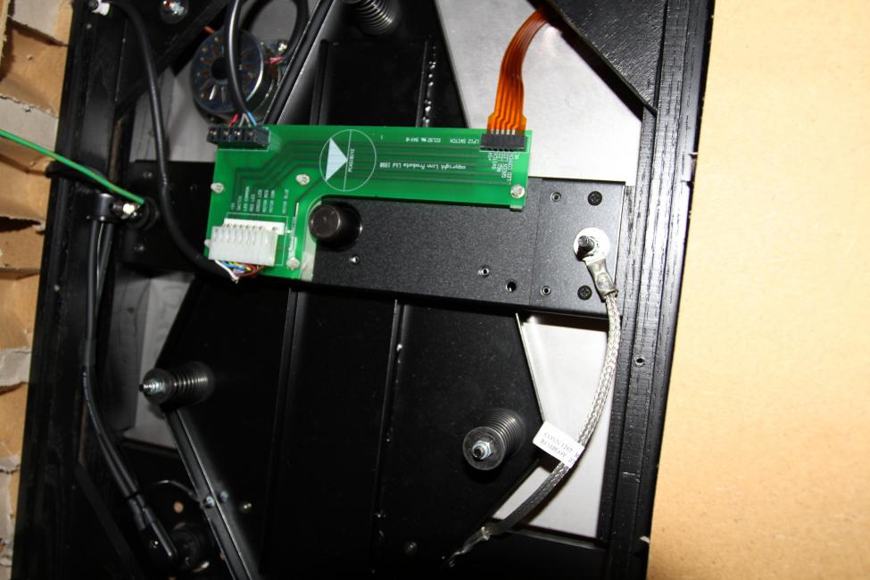

    Da er bunnplata av. Jeg kan ikke se at boltene er skjeve på noe vis. Det jeg legger merke til er at fjærene er likt stilt.

    Ser jo brukbart ut dette. Har du et stødig bord å sette IKEA bordet på blir det nok lettere å jobbe med spilleren. Da kan du sitte ved bordet og justere spilleren uten å flytte deg hele tiden.
    Pass på at ingen ledninger kommer borti plinthet. Når du tar av armkabelen skal ikke subchassiet flytte seg sideveis og bouncen skal ikke påvirkes. Hvis den gjør det er den feil montert.
