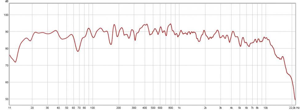

    Når det gjelder bass fra LXmini, her er en måling fra stuen min.
    Her er det god hjelp ved 20 Hz og de små tassene varter opp med en imponerende bass.

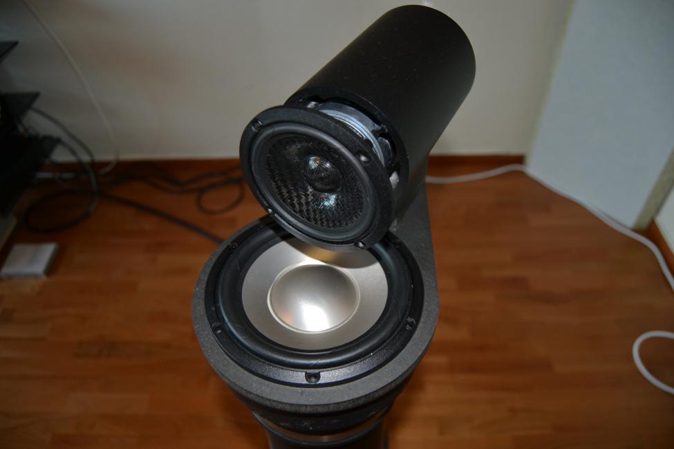

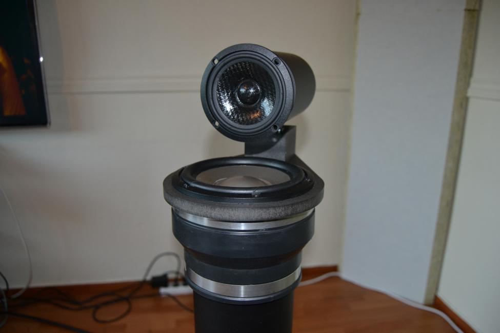

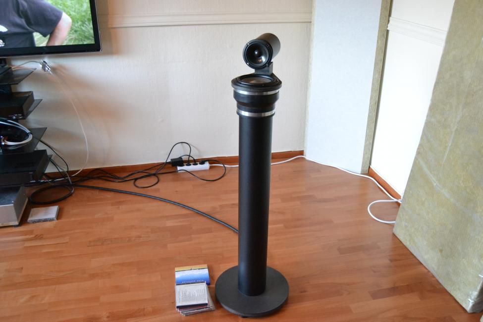

    Her er bilder av mine LXmini.
    Jeg kjøpte byggesett fra magiclx.com, utrolig enkelt bygg, og det ser bra ut.
    hvis jeg ikke hadde vært nødt til å vente til limet var tørt hadde de vært bygget på en kveld.

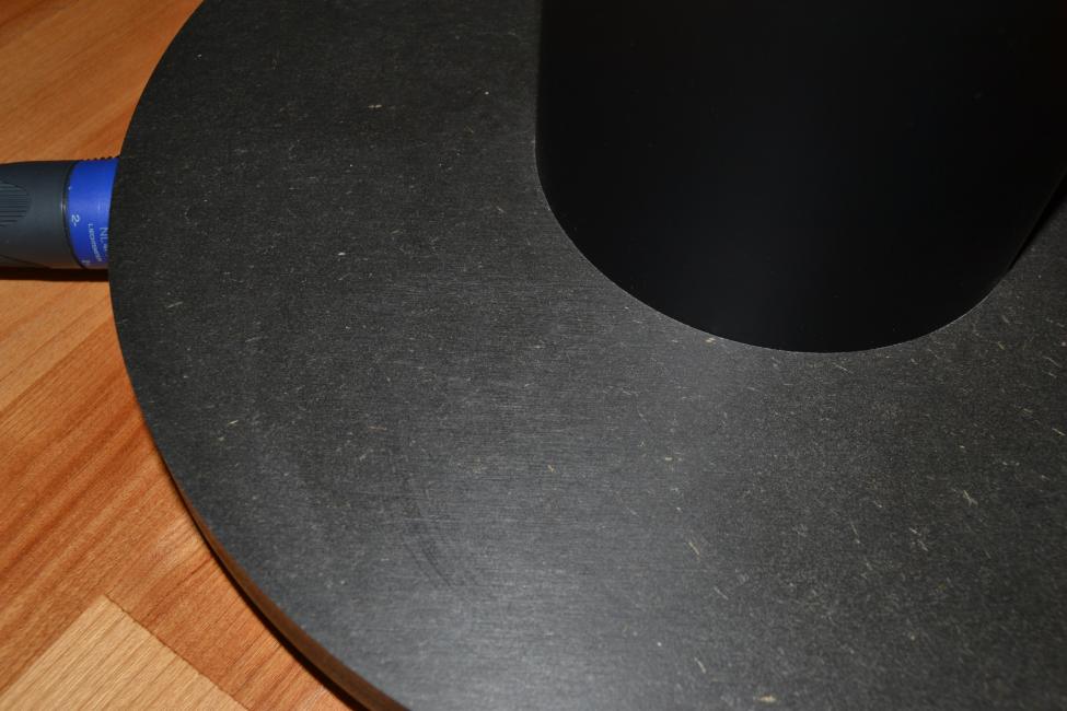

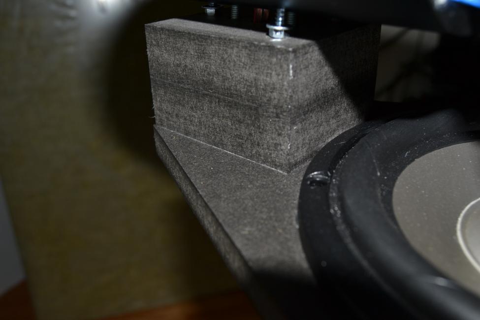

    De sorte rørene har en veldig fin finish synes jeg, men treplatene er ikke like fine nei.
    De kan sikkert lakkes, oljes eller males til den finishen en vil ha, men jeg smørte bare på noe voks.
    De er heller grå enn sorte og det er lyse flekker her og der, endene er heller ikke særlig flotte.
    Jeg synes egentlig det funker greit sammen med det noe industrielle utseendet ellers, så jeg lot det bare være slik.

    Målingen er tatt med mikrofonen på stativ i godstolen, sånn cirka der jeg har hodet når jeg lytter.
    Enkelt 1M sweep med begge kanaler drevet, 12 dB glatting.
    For ordens skyld kan jeg nevne at jeg har dratt ned nivået på fulltonen omtrent 1,5 dB.
    Jeg bruker for tiden forsterkere med litt forskjellig gain, så det måtte uansett justeres, jeg bruker Audiolab 8000P til bass, og hjemmelaget chipamp til fulltonen.
    Seks Hypex UcD180 moduler er bestilt, og jeg håper på enda bedre resultat med identiske forsterkere.
    Det skal også bli godt å få erstattet minidsp 2x4 med Hypex dlcp, jeg synes 2x4en suser for mye, og er skeptisk til ytelsen ellers.

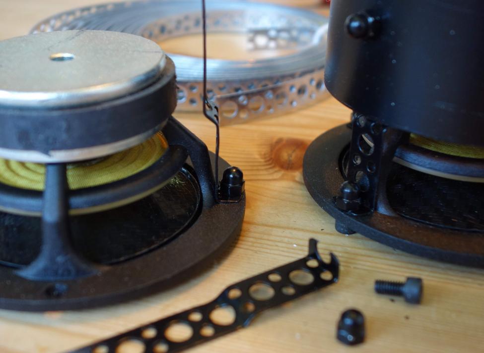

    Har startet med prosjektet.
    Har valgt å feste diskanten med patentbånd fra Biltema. Synes det ble enklere å få elementet i posisjon og det ble veldig robust.
    Som rør bruker jeg 90 mm vannledningsrør som har tykkere vegg enn avløpsrør.
    Skal bruke fire små gummibiter mellom magneten og røret med tanke på å gjøre det hele mer dødt i forhold til vibrasjoner.
    Bruker 160 mm avløpsrør, det er en smaksak men jeg synes det tar seg bedre ut. Må lage en skillevegg med tanke på riktig volum.
    Nå er det ikke LXmini vi snakker om lenger, men det blir det mye ledig volum nederst i et 160 mm rør ... hva skjer om en monterer et lite (sub) element i bunnen av røret og hever det hele litt opp fra gulvet? Deling blir selvfølgelig et prosjekt for seg selv.
    Dette har jeg ikke greie på - er jeg helt ute å kjører eller :)

    I tilfelle noen fikk et dårlig inntrykk av minienes evner til å reprodusere høyfrekvent lyd,
    tenkte jeg å legge inn et bilde av nyere måling med hypex boksen.
    Den røde målingen er gjort i mai den blå er gjort nå.
    De fleste uoverenstemmelsene her skyldes nok akustiske forskjeller men det er tydelig å se at hypex boksen går nesten en oktav lenger opp enn forrige oppsett.
    Jeg setter mine penger på at det skyldes minidsp2x4.
    Ved første lytt trodde jeg den økte diskanten skyldtes at jeg ikke hadde dempet fulltonen noe ekstra, men det er nok bare halve forklaringen ser det ut til.
    Den økte diskanten la man greit merke til men foreløpig har jeg ikke noe inntrykk av et kjempeløft i lyden, hypexen suser mindre da, det er jo greit.
