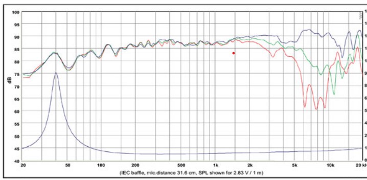

    Selv bruker jeg scan speak sin 7" 8545 i en test høyttaler. Dipol MTM med bånd delt på ca 700hz. Spiller utrolig bra de scan speak elementene. Vært moro å dradd disse litt lengre 😃

    Tror Geir sine ble delt rundt 200-250hz pluss minus kanskje..
    Jeg har den versjonen som heter W18 8545K00 som er den utgåtte, den er ertstatet av K01. Kunne tenkt meg å pröve med flere scan speak og flere bånd :)

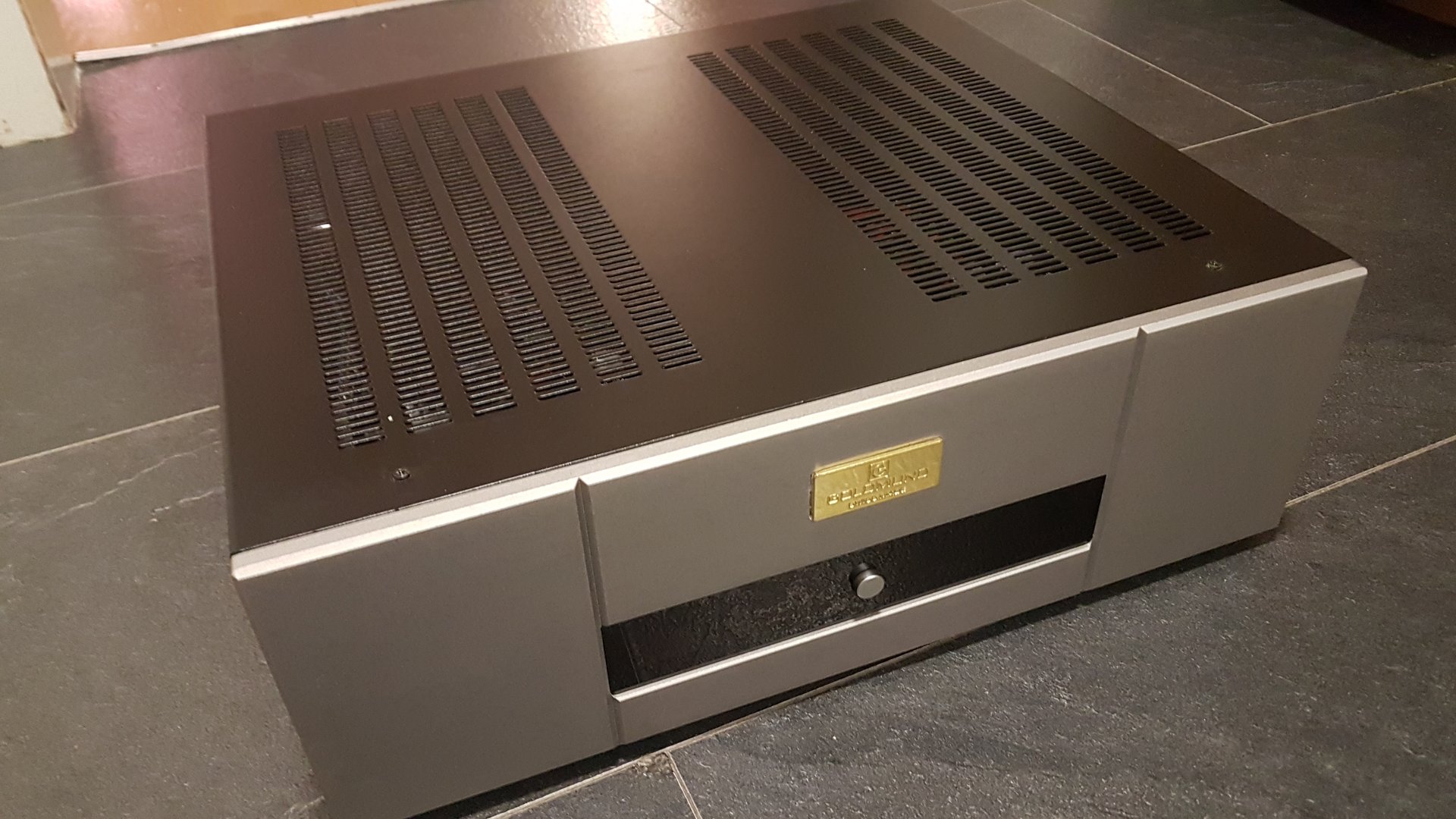

    Jeg oppdaterer like godt her, så blir alt på samme sted. Etter litt om og men falt valget på maling av front, bak og topp, det blir treimitasjon-folie på sider. Terminalplate blir byttet ut for innfelt alu-plate og jeg har en ide om kombinert fot/feste for hver Hypex FA122.
    Foreløpig fremgang.
    Maling av topp blir det neste, deretter folie, noe småfiks på frontbaffel og den sorte bunnplata før jeg sier meg fornøyd.
    Terminalplate blir 4mm plexiglass med nedfelt aluminiumsplate, terminaler blir de samme.
    Fargeinspirasjon hentet fra bendit's.

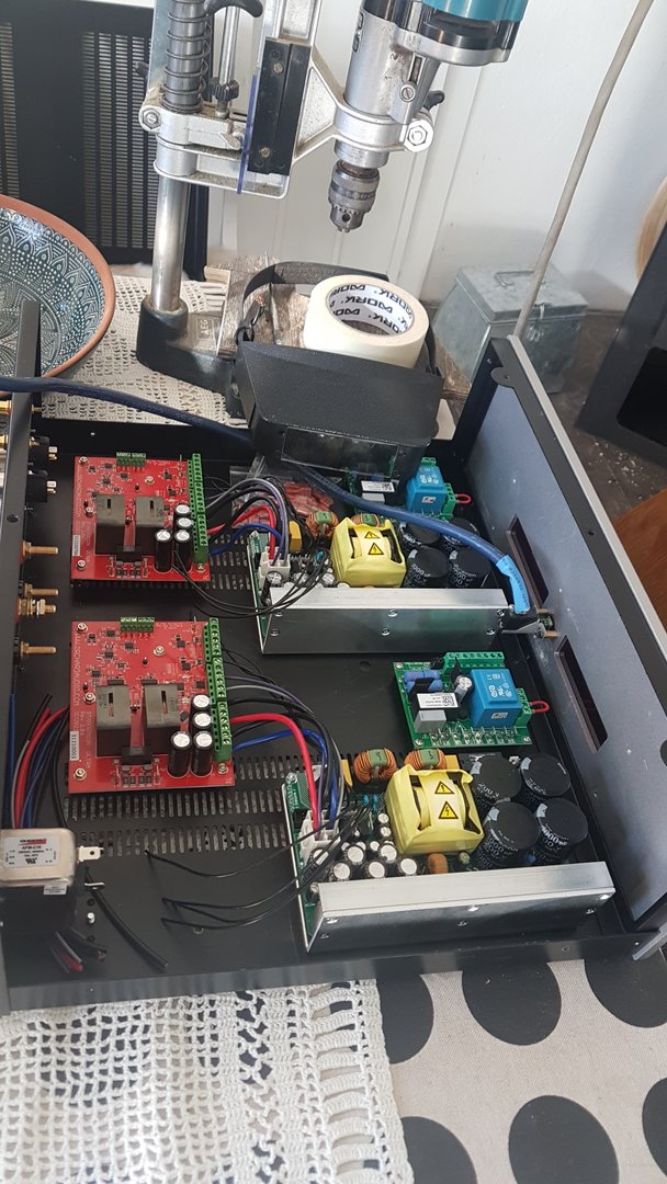

    Ble litt sent i dag gitt, kanskje ikke det lureste å begynne med dette etter kveldsvakt, men jeg ble i alle fall ferdig. :)
    To timers jobb med foliering av to sider og litt "finkutting" ved baffelen så ble det slik som det her.
    Hypex FA122 og terminalplater hentes på posten i morgen, så jeg får begynt med tilpassing av den ny terminalplate løsningen, 4mm plexiglass er blitt kjøpt inn for anledningen.
    Alt i alt så tror jeg at jeg traff ganske bra på fargen på frontbaffelen, toppen og bak ift husken av hvor mørk gråfarge det er på bendit's, husker ikke hvor mørke sidene på de var, men det er vel Mahogny-farge på de, den folien her har ikke noen fargebeskrivelse så vidt jeg veit annet enn rødbrun. Foten må males svart igjen, men jeg burde ha silkematt maling til den jobben og det har jeg ikke.

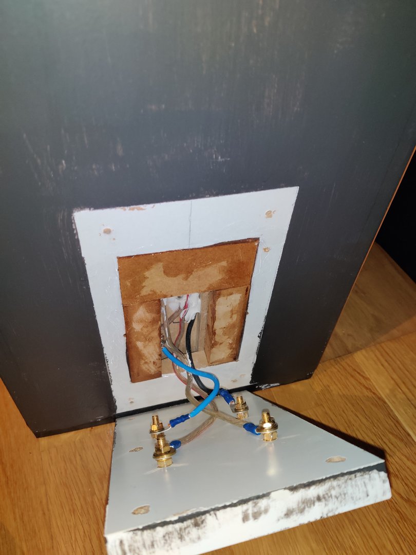

    Har ikke fått gjort så alt for mye, etter at jeg hentet amper og nye terminalplater så fikk jeg jo endelig målene på terminalplatene, som jo var noe for små .... Det endte med at jeg måtte ta noe gammel 22mm mdf jeg hadde liggende og tilpasse det der det var skjært ut bakpå høyttalerne. Kappe og pusse mdf'en til riktig tjukkelse for så å lime med blank tec7, har nå malt over et par strøk med grå-maling. Terminaler er montert på platene, crossover-innstillinger lasta opp til ampa også lurte jeg på om jeg skulle begynne å skissere en boks til ampa .... Blir nok eksterne bokser, har noe 12mm kryssfiner-rester, om jeg ikke bruker furu ....
    Terminaler kappa/forkorta (ble grusomt lange når terminalplata er såpass tynn)
    Usikker på om det blir noe særlig skruing i morra, men sannsynligheten for lyd i løpet av helga er stor. :)

    Det ble da lyd i de sene nattetimer i dag, men disse FA122 måtte opp på full guffe før det ble noe som helst lyd i de .... Virker som litt bomskudd mtp forsterker det her, står på litt pluss på receiveren også .... Kanksje FA252 hadde vært bedre 🤔
    En eller annen gain instilling som ikke stemmer?

    Har endret litt på det nå, men hovedvolum står på 0 og under kurvene ligger diskant på +5db og fulltoner på +2db .... Må huske på at det er tolv porta 18" bak lerretet mitt med 900w per kanal hver, justert opp 2-3db per høyttaler i receiver nå. Hovedvolum på pluss-siden gir hørbar støy i høyttalerne, er stille på 0 virker det som.

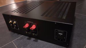

    De endte med å bli slik som dette her .... terminalplate osv er "midlertidig", grunnen til at det ser litt shabby ut er fordi jeg bare malte over tec7en og terminalplatene endte med 4mm plexiglass fordi terminalene ikke hadde plast (som de burde hatt mot "chassi"), mulig jeg pusser ned og fyller/maler over senere, plexiglass-plata skulle også vært grå, "fotplata" skal males sort etter hvert .... bokser til amper må også lages.
    Hypex-ampa står med volum på "0", diskant +5dB, fulltoner +3dB, satt opp som venstre og høyre amp. Highpass på 150hz (planlegger å legge det noe lavere på preset 2), deler på 200hz mot de åtte PA460 nå. De skal plasseres tettere vegg/pipe etterhvert. ;)

    Hvorfor byttet du terminalplata i utgangspunktet?
