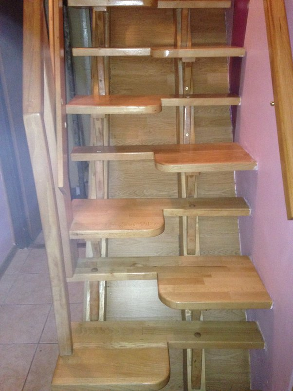

    Nesten en sannhet det bilde, men har bygget om trappa som er der.
    Skråd av trinnene så det blir bedre plass til føttene.
    Det kalles en sambatrapp.
    Litt vakrere en det bilde der😀
    Osten er stadig på jakt etter ting som kan forbedres på den fronten.

    Sambatrapp – herlig.

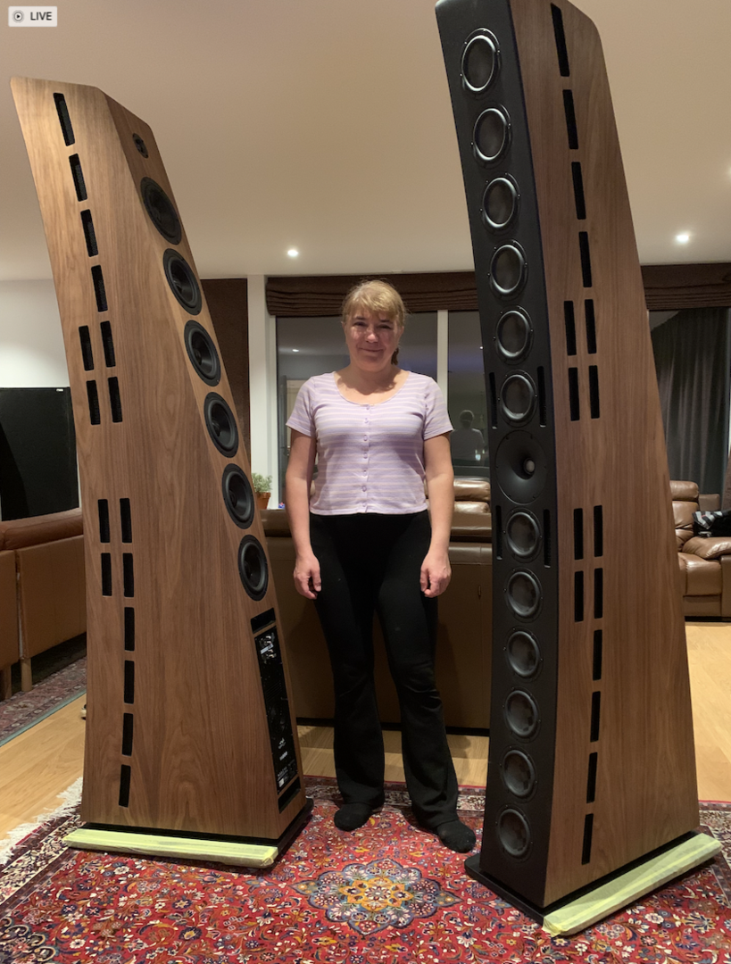

    Moelva møter Tårnåsen! Jeg har ikke ord... de er ENDA finere i virkeligheten. Reneste kunstverk! Nå skal de etter hvert opp på loftet men de er så nydelige at jeg lar dem stå som skulpturer noen timer... Senere i dag skal de opp på loftet. Så starter så smått litt amatørtuning av meg før @Snickers-is tar en tur og hjelper til med finpussen (eller kanskje han synes det blir som å starte med grovpussen, vi får se hehe) :cool:
    Tusen takk @inselwind og @W.Sand for at dere var gale nok til å lage disse og at jeg fikk adoptere dem!! De får et meget godt hjem det kan jeg love ;-)
    Og takk for bærehjelpen du sterke og flinke @inselwind!!
    Erik

    Etter litt diskusjon med @inselwind og @Snickers-is er planen for delefilter å starte med 1.ordens 3kHz og 2.ordens et sted mellom 80-120Hz. Vil forsøke å få mest ut av alle de deilige mellomtonene... Vi får se hva som duger.. Bassen vil i tillegg få drahjelp av subber under 40Hz (4.ordens aktiv deling).

    Det tok bare snaue 2 timer til jeg stod parkert på Tårnåsen og hvor jeg ble tatt imot av en kjempehyggelig kar som vinket til meg fra terrassen😊😃. ERK hadde et like stort engasjement nå som han har vist under hele byggeprosessen, og var tydelig glad over og få disse hjertebarna hjem❤.
    Både han og sønnen hjalp til med å geleide dem opp ei trapp og inn i stua, hvor de kunne bli plassert for almenn beskuelse før neste etappe opp til "filmrommet"📽🎬🎶🎵..
    Dette var en veldig positiv overraskelse 🤩. De låter faktisk enda større enn de ser ut og musikken bare opptrer i rommet. Stooor scene og dybde , mens høyttalerene bare forsvinner helt. Og de tyske basskassene med "kraft ohne Ende " har stålkontroll 💪..og det uten at de knappt beveger seg. Kult!
    Skjønner godt at du trives med dette🎵🎶.
    Tusen takk for en spennende handel og hyggelig overlevering 😊. - Gleder meg til fortsettelsen

    Ja de fleste blir litt sjokka over hvor stor og mektig en enkelt stemme eller saksofon kan låte fra et par Westminsters! Og som du sier, at de digre høyttalerne faktisk forsvinner helt og musikken bare spiller midt i rommet:) Men jeg har virkelig trua på at Moelva skal få til noe av det samme men med litt andre kvaliteter og om mulig ENDA mer deilig smekk i mellomtonen. Dette blir uansett bare dødsfett!!!

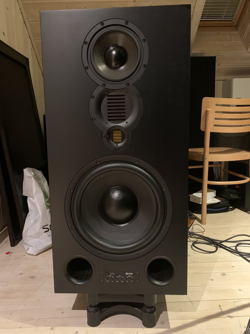

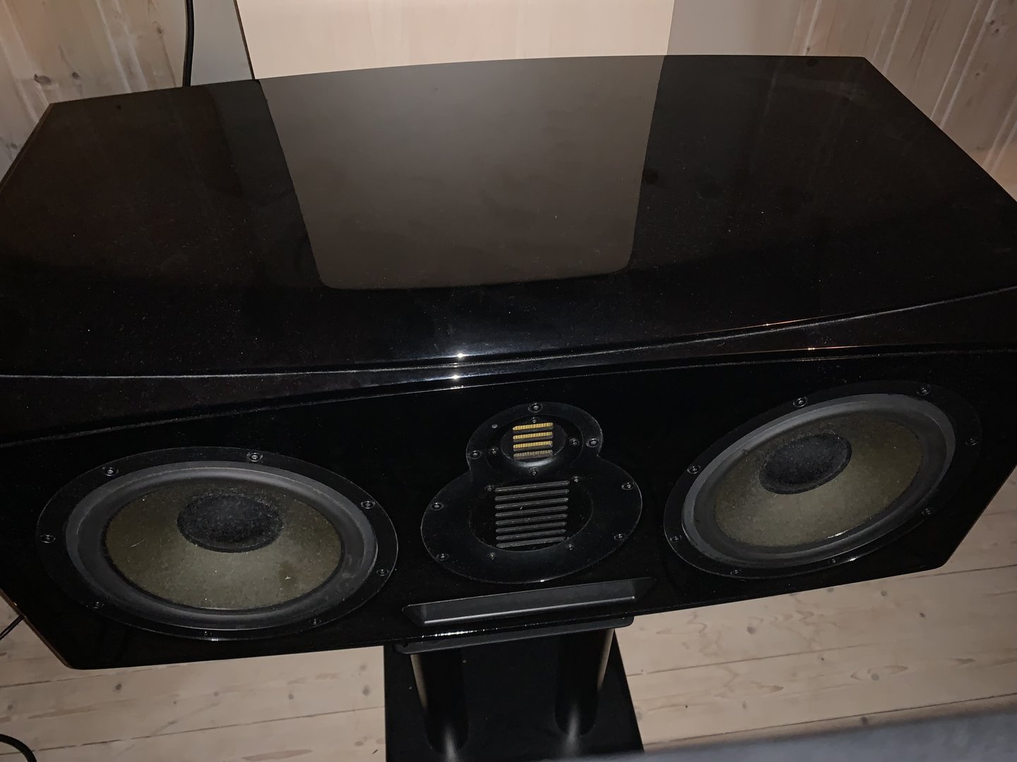

    Er ikke dette side eller bak- høyttalerene?
    Nei bakhøyttalerne blir foreløpig 2 slike (rear left og rear right):
    og en slik som "rear center" med 2x9 basser:
    Aktive Adams alt sammen, inkludert noe litt mindre på sidene og i taket. Auro3D i 8+4+4 kanaler. Nei nå er det vel mer enn nok skryt fra meg i kveld.... men jeg blir jo helt satt ut av glede! :)

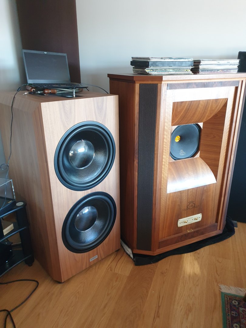

    Gratulerer vakre kreasjoner. Skal du samstille disse med Tannoy for å se på forskjeller og likheter ? :)

    Det var en opprinnelig tanke men nei det blir nok ikke til det.
    De skal få lov til å få sin egen personlighet i et annet rom hvor de kan briljere på sin egen måte :)
    Høres ut som en veldig fornuftig plan og la de få utfolde seg på hvert sitt rom. Spennende med to forskjellige typer oppsett
    Er også ganske sikker på at jeg tar kontakt med deg om ikke så alt for lenge for en aften med flere gode lytteopplevelser. Har lenge hatt lyst til å høre de som står litt i bakgrunnen der og som i dag har spilt andrefiolin.
