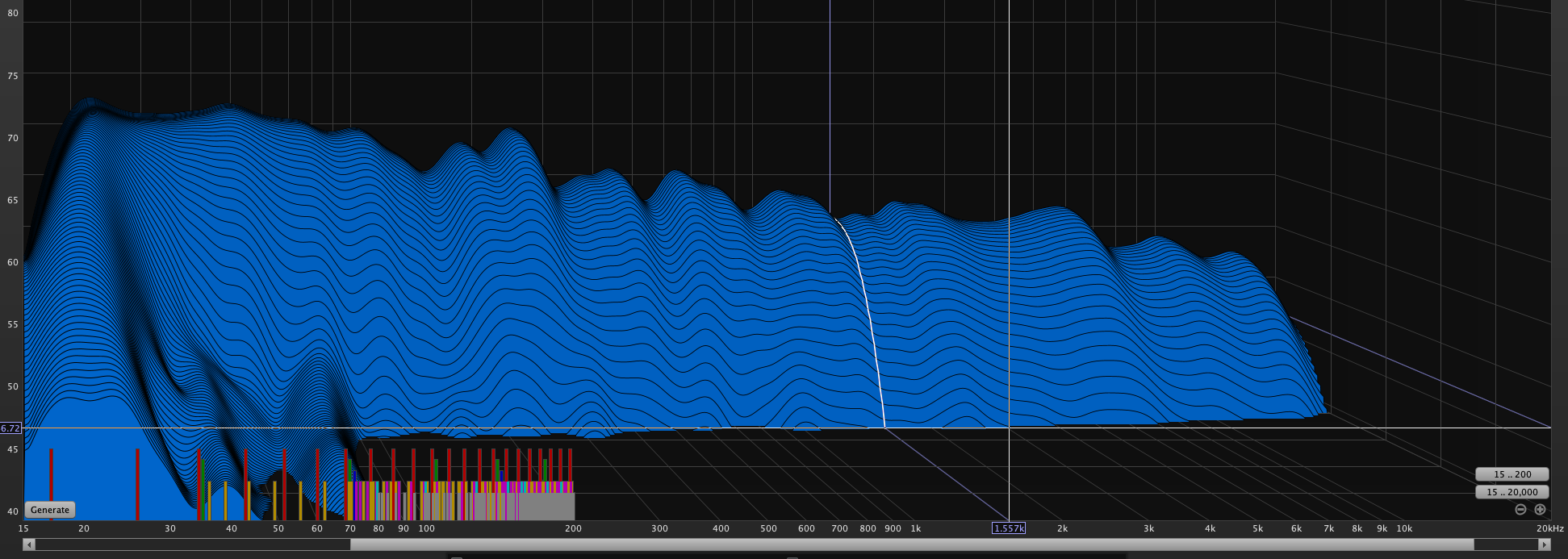

    Tenkte jeg skulle holde litt lav profil fra nå og holde foreløpige observasjoner og målinger litt internt til alt er på plass og oppretter egen tråd men jeg klarer ikke å la være, jeg må dele litt mer glede!
    Etter gårsdagens vellykkede dempeøkt sammen med @inselwind fikk jeg i tillegg rettet opp en (romrelatert) dipp mellom 300-400Hz som jeg målte i Moelva samt centerkanal (refleksjon fra bakvegg tipper jeg). Og med en liten "kosetilt" som blir til omtrent 8dB totalt . Da måler det slik fra MLP:
    Er fornøyd med dette selv om dypbassen tar sin tid. Sånn er det bare i det rommet... Det shaker bra i rumpa ved 22Hz ja... Men ganske pent fra 40-50Hz og oppover hvor Moelva tar over showet.
    Vis vedlegget 872079
    Er fornøyd med dette selv om dypbassen tar sin tid. Sånn er det bare i det rommet... Men ganske pent fra 40-50Hz og oppover hvor Moelva tar over showet.

    Har du en wavelet også far? Det vannfallet skjuler en del under overflaten. Hva med å ikke være så kreativ, holde seg til hfs standarden på 105-45 og pumpe opp volum 10-15db når du først skal skryte?😂
    Ja jeg håpet på en kommentar fra deg ja :) Jaja selvsagt dette skal dokumenteres i senk etter hvert, i egen tråd. Dette var det jeg hadde tilgjengelig og nå hører jeg på anlegget framfor å måle. Må opp i nivå selvsagt men jeg vet det rommet har fin decay fra 50-60Hz og ned til støygulvet på ca 35dB. Og litt mer rot nedover. Men det kommer, jeg lover! Men det er klart når jeg ser kurvene til deg og @The Shy så har jeg lang vei å gå, jeg må spesielt få ned decay under 40Hz! For noe sheit...faktisk ikke sikker på om det er mulig med romdimensjonene..

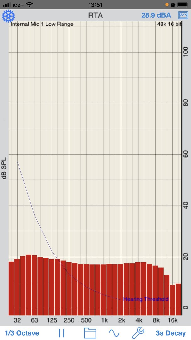

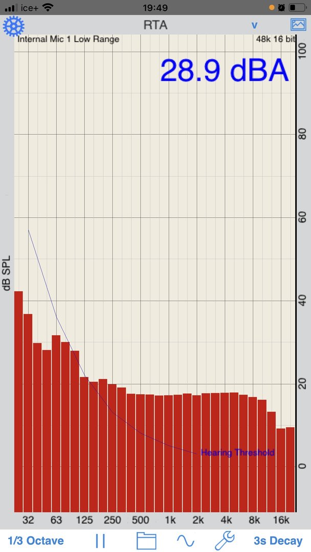

    Decay og thd under 30-50hz bør man gjerne ta med en klype salt da målinger kan bli betydelig påvirket av ventilasjon og vindstøy som ikke er hørbar. Se mine uhøytidelige iPhone målinger fra hytta og stua hjemme.

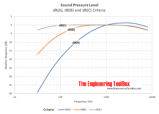

    Hvorfor måler du dBA? :unsure:
    Ikke jeg, bare automatisk på iPhonene min - så ikke spesielt viktig for min del. Dog er det ikke helt ulogisk i forhold til å måle bakgrunnsstøyen da dBA tross alt reflekterer circa det vi opplever som lydtrykk. Litt tilfeldig kommer målingene på hytta og i musikkstua likt ut i dBA, selv om støy under ca 70hz er vesentlig høyere hjemme på grunn av ventilasjonsanlegget. Dette slår også tilsvarende ut på thd målinger i samme rom. Hører jeg det? - nei.
    edit: og for ordens skyld så har nok også iphonen en begrensning et sted mellom 20 og 30 dB.
    Det har ingen ting å si med mindre ting faktisk er kalibrert. Ellers vil jeg vel si at uvektet summert lydtrykk over hele spekteret gir så hinsides mye mer dB enn en dBA-måling at jeg er usikker på hvorfor vi er interessert i det ene eller det andre med mindre vi skal matche det opp mot en standard.
    Som nevnt, hensikten med iphone målingene er bare å få et inntrykk av bakgrunnsstøyen. Riktig er det selvsagt ikke, men når man bruker samme telefon i flere rom så får man et klart inntrykk av hvilke forskjeller det er fra rom til rom. - og som målingene fra det ene rommet viser, så kan ventilasjon påvirke målingene nedover i frekvens og også slå ut på mer presise målinger med Umik/rew. Greit å vite før man stoler blindt på målinger av anlegget.

    Vektingen skal ikke påvirke de røde søylene, kun det tallet der summen av dem beregnes.
    Flageborg
    04.02.2005
    7.685
    4.100
    Dog er det ikke helt ulogisk i forhold til å måle bakgrunnsstøyen da dBA tross alt reflekterer circa det vi opplever som lydtrykk...

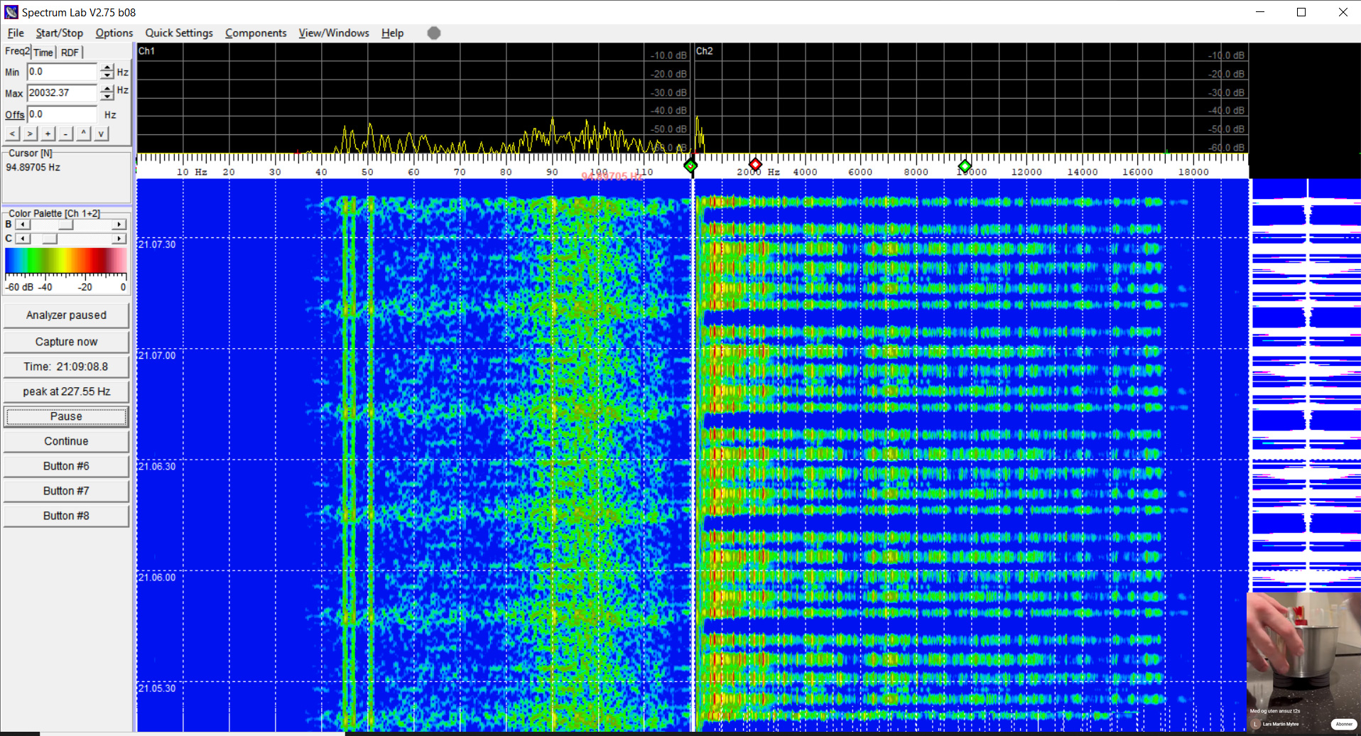

    Hmmm......nå har vi nettopp sett støyen som fortsetter å herje i et rom der det er investert millioner av kroner i tiltak mot støy rundt nettfrekvensen..... :unsure:
    ....og da er det vel mindre egnet å forholde seg til dBA? :unsure:
    Edit: beklager at dette kom i denne tråden. Trodde et øyeblikk jeg var i REW tråden…
    Eksempel med og uten ventilasjon 5-8dB forskjell under 63hz. Ikke veldig vitenskapelig, men fort gjort å miste nattesøvnen av feil grunn hvis man er for nevrotisk.
