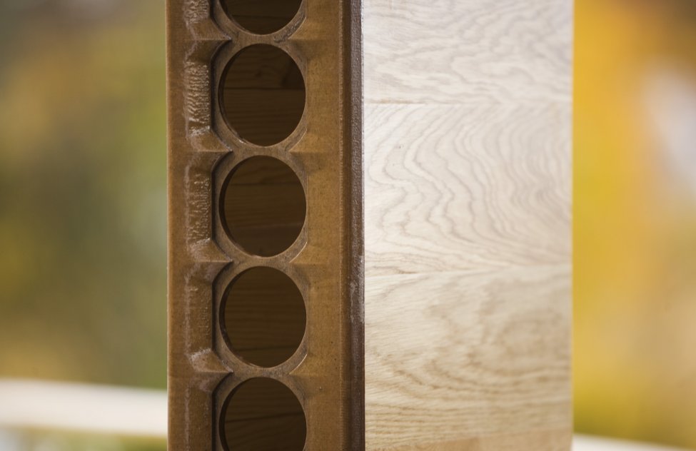

    To strøk ser da slik ut - uten sliping. Det som gjenstår er da sliping, grunning, slipping, ..., grunning, sliping - og til slutt forhåpentligvis lakkering :rolleyes:
    Foreløpig lar jeg hele denne prosessen ligge da frontene vil bli håndtert litt fremover ifbm bygging av kabinett/støping så eventuelle småskader kan tas forut for den endelige ferdiggjøringen :)
    Litt hver dag... i morgen blir det etter planen kapping av sideveggene da jeg handlet inn sirkelsag i dag :)

    Topplokkene til kabinettene er ferdig frest med flens slik at sideveggenes hardtresjikt møter samme sjikt for "topplokket".
    Fremdeles uavklart hva jeg skal ha som overflate på baksiden så en 4mm endeflens er lagt inn i tilfelle det blir parkett der også.
    15min per stk, med en presisjon jeg ikke klarer å matche med øvrig tilgjengelig utstyr...
    Bakplaten blir uansett avtakbar da primærfunksjonen er å skjule internkablingen, sik at det er mulig å utføre endringer på et senere tidspunkt.

    Spørsmål:
    Jeg krangler litt med meg selv vedrørende selve kabinettet og kobling mot de forskjellige sidene og EG-kjernen.
    Alternativ:
    1. Lime alt sammen "hardt" med enten trelim eller epoxy (element limes inn med elastisk masse uansett)
    2. Mekanisk skille mellom alle flater ved å lime et 1mm sjikt med elastisk masse mellom alle kontaktflater. Dvs at det i alle fuger blir 1mm myk masse, inkludert flater mot EG-massen
    3. Kombinasjon, sidevegg/topplokk/indre bakvegg limes "hardt" til EG-kjerne, mens frontbaffle får et 1mm tykt elastisk sjikt. (Element limes inn med elastisk masse uansett)
    Den utålmodige meg heller mot alt.1 men i og med dette er et ambisiøst prosjekt så er den stategiske meg mest keen på alt.2 - men blir det overkill? "Overkill" er kanskje en tråd som jeg burde være tro mot O0
    Tanker og produktforslag mottas med STOOOOR takk :)

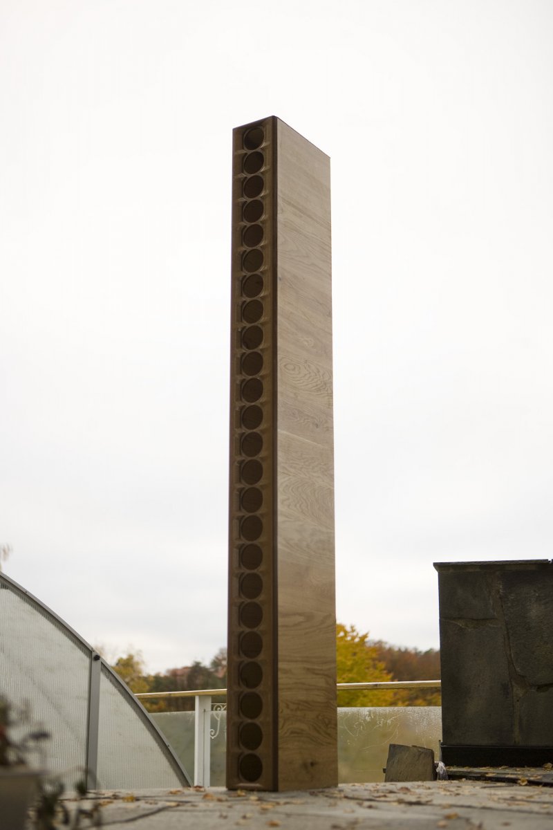

    Veide nettopp konstruksjonstrevirket og ender på 24kg bare der per søyle.
    Pluss elementer og 45-50kg EG så snakker vi fort et sted mellom 75-80kg netto + evt sokkel.
    Voksent.
    Det gir et masseforhold, på et minimum, mellom bevegelig/død masse = 1:1300
    Elementareal = ca 870cm^2 som tilsvarer en stor 15"
    Og med en elementvekt pr driver = 2.4g så skal bassen være "sånn passe" under kontroll ;)
    Ifht slagvolum er 15" større naturligvis da Vifa TC09-18-08 har en xmax = 2,5mm sånn ca - men ikke la deg lure... :rolleyes:
    Jeg gleder meg som en unge, men vet også at der et stykke igjen før målet er nådd.
    Selve kapping og fresing av konstruksjonstrevirket er den enkle jobben ;)

    Det ble alt.1 : Hard liming :p
    Mens man utålmodig venter på at lim skal tørke....limte ene siden i går kveld og tok motsatt side nå i morges, det ser så "smått og nett ut " der det ligger :rolleyes: De to innvendige platene er kun for støtte nå ila herdeprosessen.
    Av lim så brukte jeg lamineringsepoxy fra Biltema, iblandet "Microballons" for å gi det volum. Blandet i nok slik at det hadde konsistens ca som vaffelrøre. Hadde også en dæsj svart spraylakk oppi for å bryte av den hvite fargen epoxyen får av Microballons.
