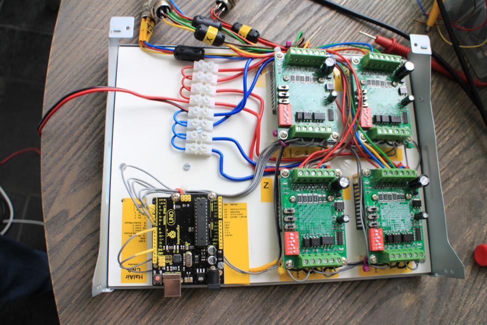

    Har håp om en v2 etterhvert fra mitt hold, har operativ CNC som jeg skal bruke til blant annet frontplate og indre komponenter både i tre og eventuelt aluminium. Fresen er åpen foran/bak slik at lange emner kan spennes opp :)

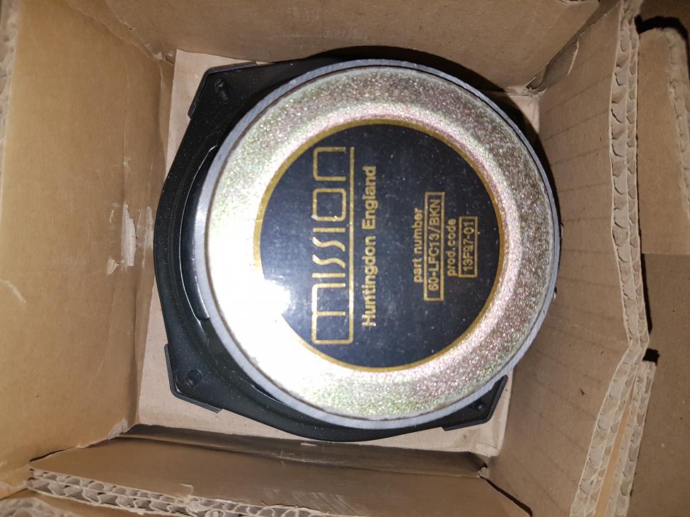

    Jeg hat en bøtte med slike drivere liggende.
    Kan det være noe å bygge linjekilde av?

    Prøvde å søke de opp,ser ut til å være en bass mellomtone sak ja.
    Ser ut til å sitte i 760i.

    Det er helt sant att disse har sittet i 760i ja. Jeg har ett sted mellom 20 og 40 sånne elementer. Helt nye, og jeg tror (uten å ha målt dem) att dette er en 3,5 eller 4 tommer.

    Hvor har du fått den fresen fra? Og hva koster den?
    Hjemmesnekk, som jeg har forbedret over de siste 2 årene slik at den faktisk:)
    Kost....realistisk...minimum 10k om man skal handle inn nye kurante komponenter som tillater presisjon, nøyaktighet og ok fresehastighet (fresevolum).

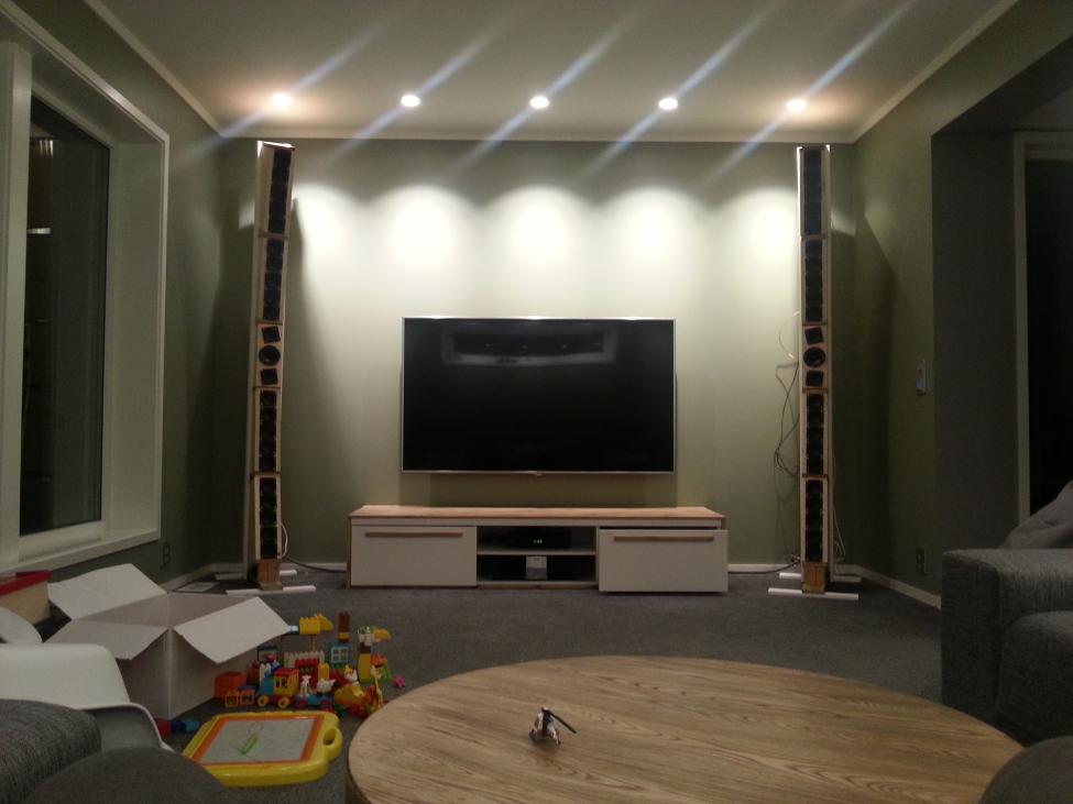

    Litt endring i planene, konkav linje er en opplevelse, men gir relativt snever sweetspot. Jeg trenger mer fleksibilitet - kan en avart av adyton imagic 1.6 være noe? Vi prøver. Mange tommeltotter og enkel maskinpark gir jo dertil resultater, men vi får se hva det blir ut av det...
    Tilbake til start. Testkabinetter selges for en symbolsk sum. 12cm brede så bytt baffel for videre testing, bare...

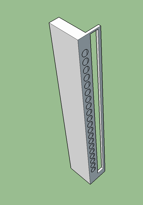

    Kjapt spørsmål: Høyttaler med LA bass og diskantbånd, bør diskanten eller bass plasseres mot senter?
    Sagt på en annen måte: Er dette høyre eller venstre høyttaler?

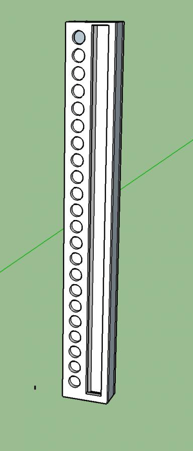

    Døgnet har for få timer! Mellom jobb, familie og alle mulige andre prosjekter, har jeg nå kikket litt på høyttalerprosjektet mitt igjen. Hvordan ville dette fungert med åpen baffel for båndene? Vet jo at disse har vært brukt med hell i åpne løsninger tidligere, men da må de plasseres lang fra bakvegg. Hvordan hadde dette blitt nå de kun blir brukt som diskanter?

    Akkurat båret inn så jeg aner ikke :)
    Finish ble ok, jeg er en utolmodig type så nå måtte de i hus! Hadde gleden av å ta et ekte par i øyesyn på OHS så en visuell sammenligning gjør at disse så klart faller gjennom.
    Lagt litt jobb i demping, alt er loddet, sandfylt kammer i bunn osv. så jeg føler alt ligger til rette for å hente ut potensialet til elementene. Dårlig med bilder underveis - med to smårollinger og lite tid så blir fokus veldig på effektivitet.
    Neste nå blir å se på bassløsning. Har noen LROY som skal testes.
    Har også tilgang på JBL gti 10". Dette er fantastiske bil-subbere, men kan de ha noe for seg i min setup? Cluet er små kabinetter - vi må bevare husfreden...

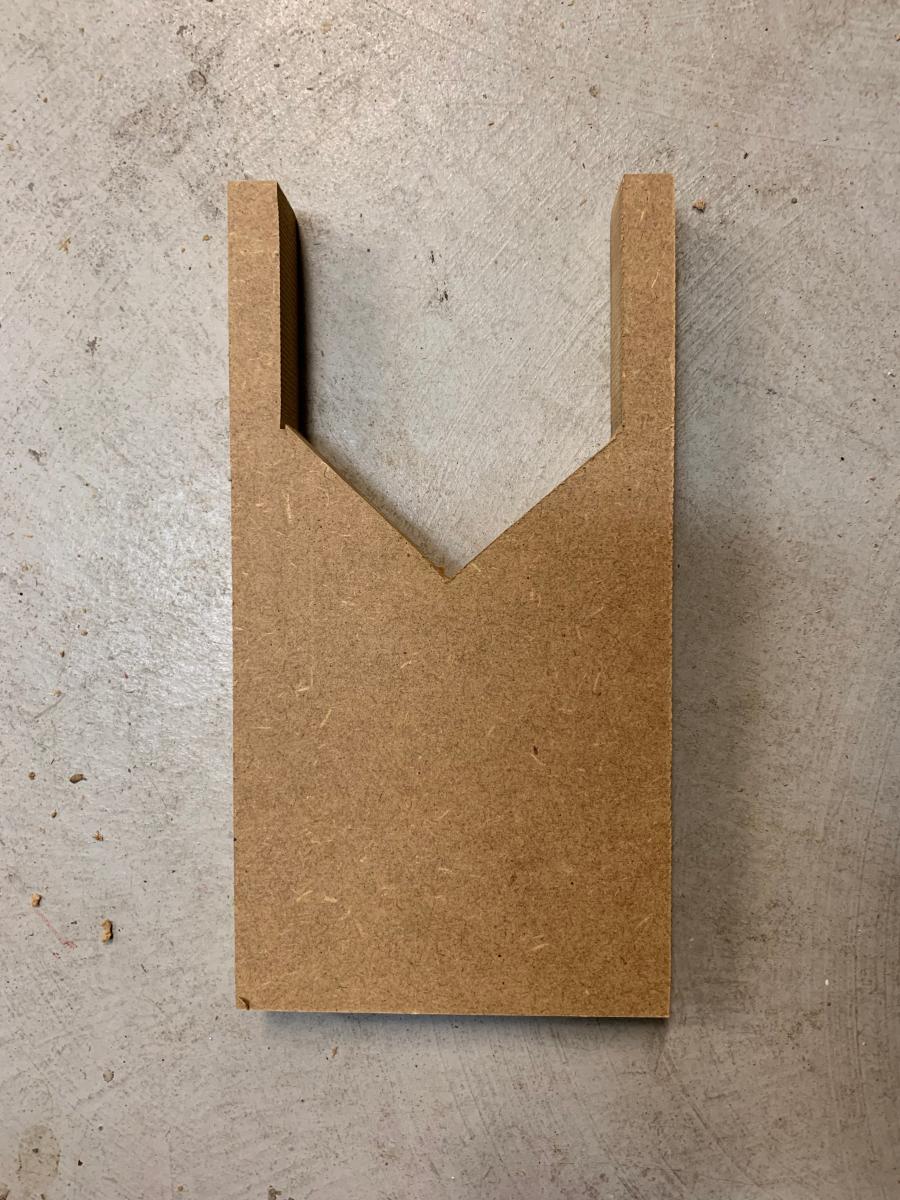

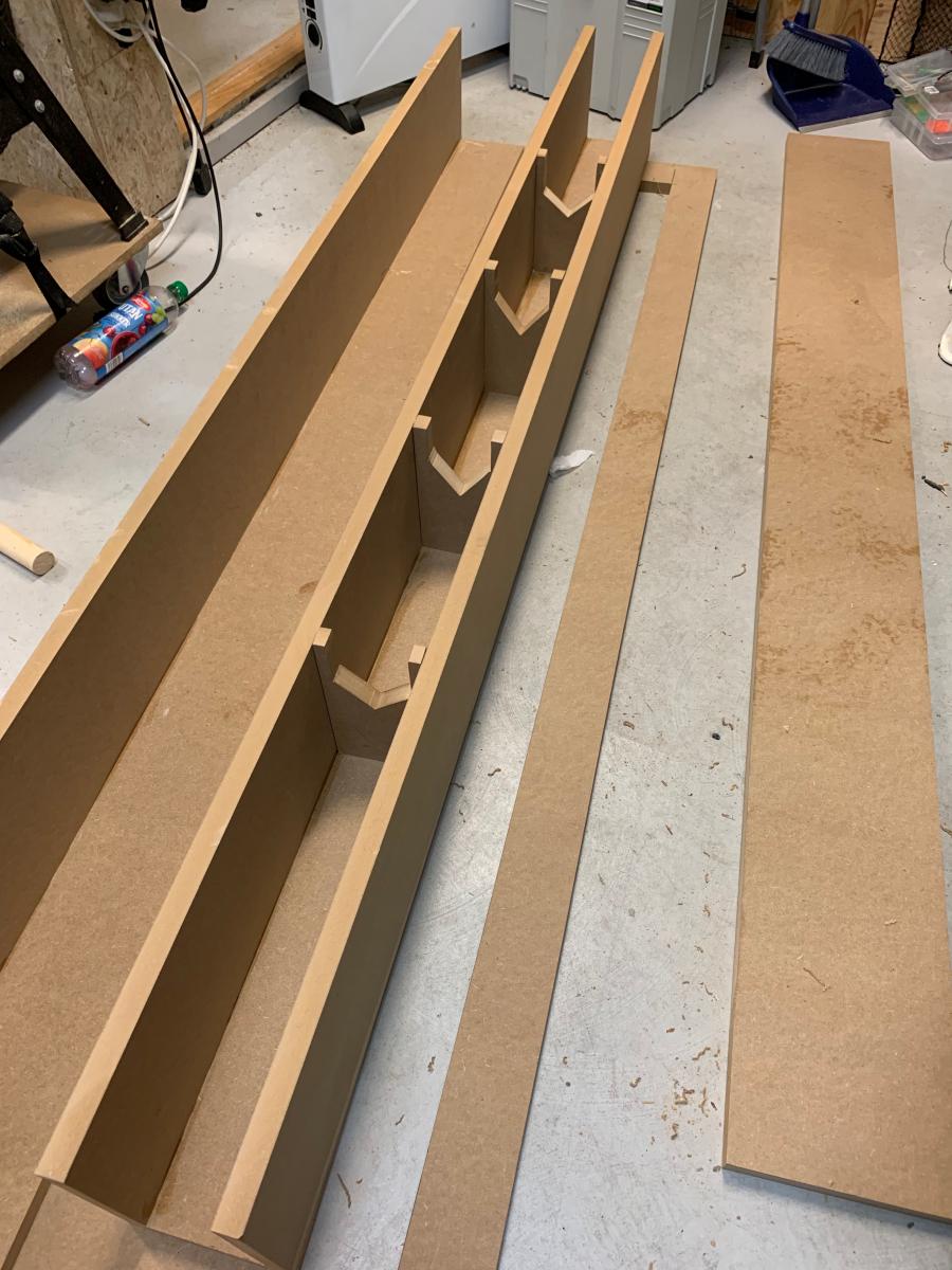

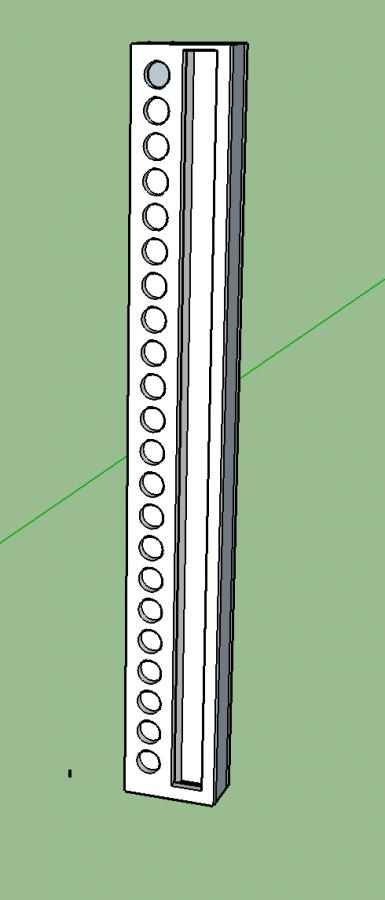

    Har begynt med kassene. Vil gjerne ha litt tilbakemelding på avstivere. Fikk tidligere råd om å lukke kassene i individuelle kammer. Både stivt og fordelene med å unngå stående bølger i kassen. Dette må jeg dropp både pga omfanget (40 individuelle kammer), men også praktisk da det er svært kort avstand mellom elementer og en slik lukking derfor ville kreve for stor presisjon for meg. I tillegg har jeg nå litt volum i topp og bunn slik at totalvolumet i kassen blir riktig uten behovet for å lage kassene så dype.
    Har kuttet ut avstivere og laget et lite spor for å unngå at noe skulle komme i konflikt med elementene. Tenkte også å runde av kanten inn i kassen med et fresestål da dette kanskje har noe teoretisk effekt.
    Tanken var nå at med nåværende løsning ville jeg dele av deler av kassen i høyderetningen og jeg tenkte at dette kanskje var positivt. Er det noen som har noen tanker om eventuellt andre tiltak i disse avstiverne? Bør jeg ha flere? Gjennomhullles?

    For å gjøre avstivningen bedre hadde jeg brukt en tynnere plate så det hadde hvert plass mellom elementene.
    Den mister en del stivhet ved å gjøre slik.
    Jeg har mellom hvert 4 element hos meg, så lage jeg hull i de med en hullssag.

    Jeg bruker hyller av 6mm rehab-gips mellom hvert element i siste konstruksjon. Hyllene limes i nedfreste spor. Ved siden av avstivere er blygummi og filt på sidene god latin. Dempemengden ( gram akustilux eller ull) finner du ved å lytte på noen elementer i et dummy- kammer med fordkjellig mengde. Her er det forskjeller.
    Det er sant og dette har jeg tenkt på. Problemet er bare at mellom elementene må det da freses 19 spor for disse tynnere platene. Det vil også kun være noen mm å gå på dersom jeg feks bruker 12mm MDF, så det sier seg selv at det blir i overkant ambisiøst. Feilmarginen i det jeg driver med bør være større enn det, samtidig som at tid er en viktig faktor..
    Dette er jo også mellom hvert 4. element. Tenker du på at stivheten forsvinner fordi avstiverne ikke ligger langs hele frontbaffelen?

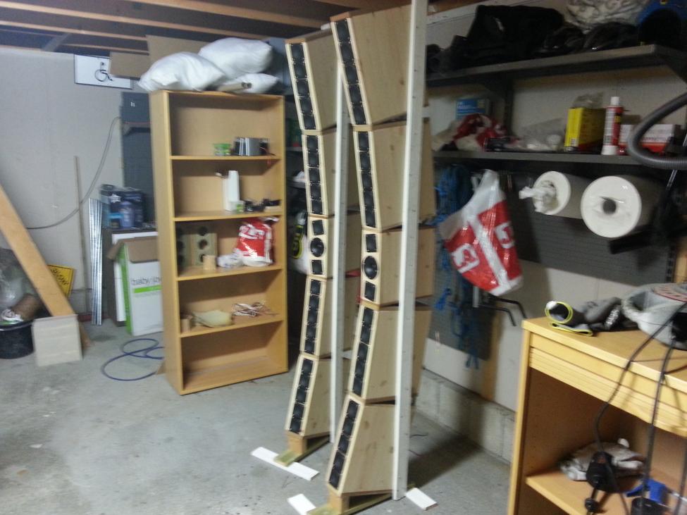

    Jeg bygde jo disse konkave prototypene nevnt tidligere, og det låt mektig! Jeg testet aldri disse i en rett linje og hvilke endringer det eventuelt ville medført, og hovedårsaken er enkelt og greit at de blir for voldsomme tatt i betraktning at dette er familierommet (samt at konkav linje ga en veldig liten, men utpreget sweetspot - ikke veldig fleksibelt) og kona skal få mene litt om estetikk, hun også. Derfor valgte jeg å skalere ned litt, og i all beskjedenhet - dette ser bra ut!
    Jeg har bare gjort et grunnoppsett så det måler noenlunde lineært, delt på 180/3,5k. Blir spennende å få lekt seg litt med minidsp'ene og hentet ut potensialet, men det spiller allerede bra, så det har ikke vært prioritert...

    Det beste er å bruke bjørklaminat som avstivere med hull i midten, og asymetrisk avstivning har jeg blitt fortalt.
