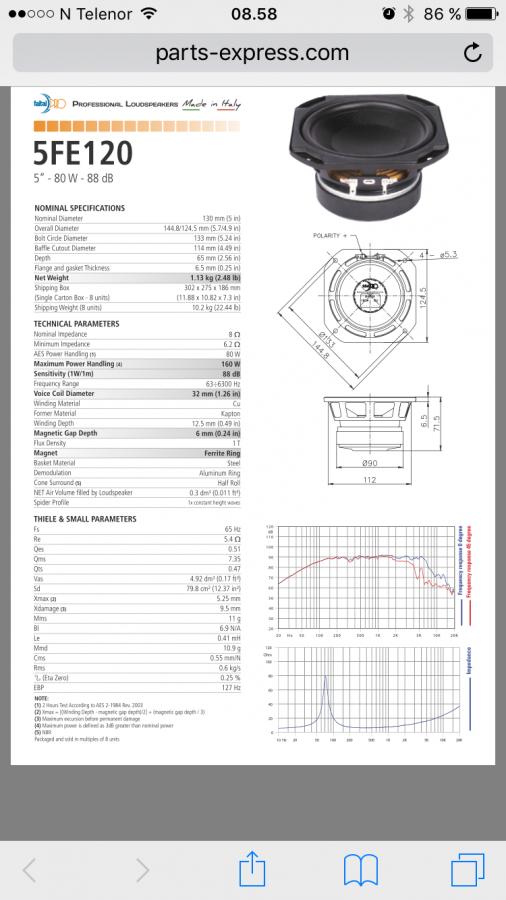

    Jeg så også på denne Faital Pro elementet. Det har jevnere frekvensgang enn Seas elementet, men bør nok også rulles av ved 2-3khz. I tillegg krever det en god del kassevolum for å gi riktig frekvensgang. Jeg deler både Adyton og mine egne LA omkring 120-130hz og synes at det fungerer meget bra. Det forutsetter dog at man bruker et bass system som trives oppover i frekvens.

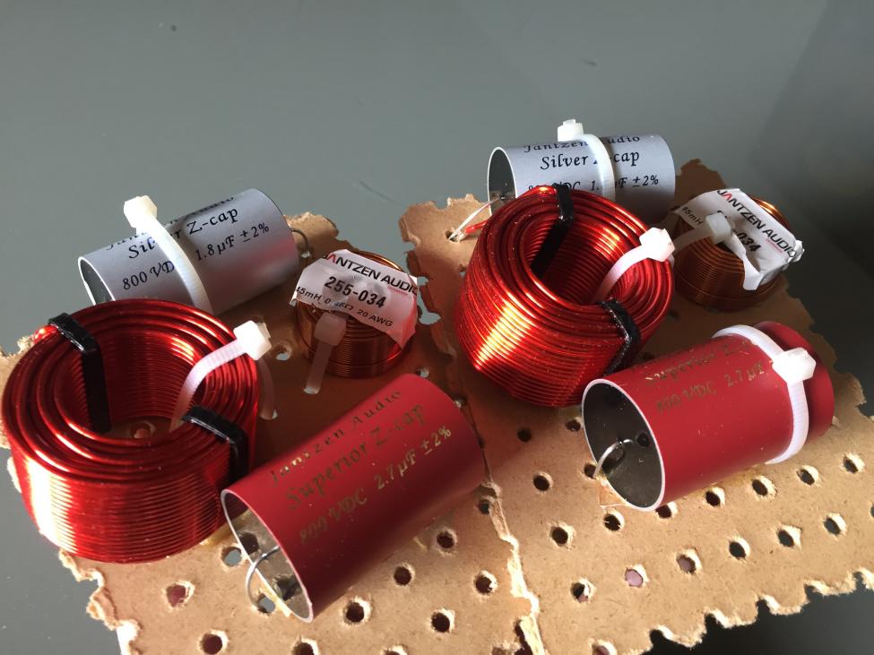

    Litt forberedende arbeid kan man alltid gjør mens man tar en kopp kaffe og spiller litt musikk. 2 delefilter er forberedt for lodding.
    Komponentene er stripset og limt. Det blir et 2 ordens LR filter som deler ved circa 5,5kHz og i tillegg får attenuator på diskanten.

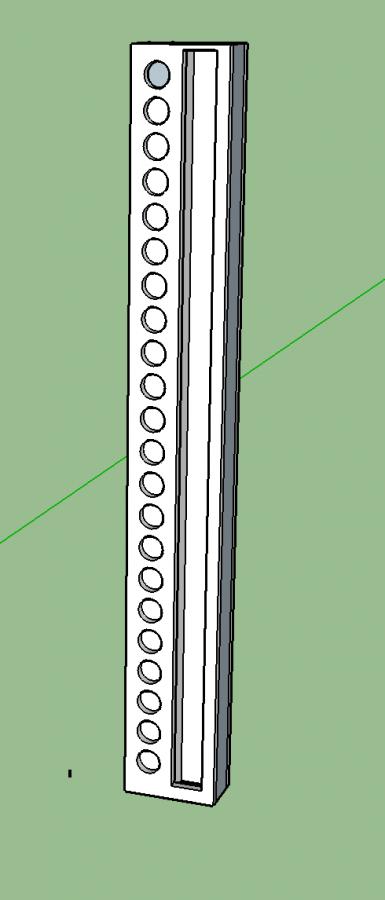

    Jeg skal sette sammen kassenene til mitt prosjekt, men som alltid er det en del praktiske utfordringer og avveininger. Hadde egentlig lyst til å lage separate kasser for alle 20 driverne. Dette dropper jeg pga utfres rundt hullene som vil gjøre det svært omfattende i tillegg til at totalvolum er beregne med noe ekstra volum i topp og bunn. Kassene måtte derfor beregnes på nytt og dette frister lite. Hadde egentlig tenkt å lage en matrix-løsning for å stive av kassen. Legger ved bilder som beskriver dette litt enklere.
    Hva sier dere: Bør jeg legge betydelig mer jobb i dette for å få separate kasser, eller er en felles godt avstivet kasse "godt nok"?

    Det kommer vel også litt an på hvor langt ned de skal gå?
    Er dette fullrange, eller får de ekstern hjelp i bassen?
    Skal du ha bass ved siden, ville jeg sjanset på å droppe avstivninger.

    Hvis du ikke deler av så får du kanskje problemer med kvartbølgeresonans i den lange kassen?
    Innvendig matrix har kanskje en innvirkning på denne men jeg vet ikke om du kan fjerne effekten av den med dette.

    Jepp, problemet er jo selvfølgelig at man må bestemme seg før man får testet det i praksis...
    Løsningen skal integreres med separate basser og diskantbånd. Aktiv deling og DPS så mange justeringsmuligheter etter at dette er montert.

    Jeg driver å lager nøyaktig samme opplegg som deg. Samme bånd, men med SEAS W15CY-001 mellomtone.
    Jeg hadde tenkt å bruke 22mm MDF, men kan gå opp til 44mm hvis nødvendig. Hva bruker du?
    Her er en snitttegning ovenifra: Gult er 2x8" og en 2x4" på høyre side og en 2x8" på venstre.
    Jeg har tenkt at mellomtonene får såpass mye støtte bakover fra kassen til båndet på venstre side og fra veggen på høyre side at det ikke er noe poeng å gå opp til 44mm.
    Kassen til båndet bygges og limes på baffelen før denne skrus på veggen.
    Mine kasser blir 2 meter høye innvendig og kvartbølgefrekvensen blir 172Hz. Jeg har tenkt å fylle opp volumet innvendig med ganske mye dempemateriale og har tenkt at man da unngår resonanser. Men dette har jeg ikke noen erfaring med. Innspill mottas gjerne.
    Siden baffelen skal skrus uten å limes har jeg muligheten til å ta av igjen baffelen og gjøre endringer hvis jeg skulle få problemer.

    Du får plass til en hel bølge på 172Hz inni der, kvartbølgeresonans på 43Hz, eller er det jeg som roter nå?
    Du får vel dempet resonansen med dempemateriale men borte blir den ikke.

    Hvis man tenker litt enkelt, så kan dette være en guide: bygg kasser/kabinetter slik at resonansene ligger utenfor frekvensbåndet som elementet skal gjengi. Har du feks et bass-system som skal spille opp til 130-150hz, så kan det være nyttig av konstruere og avstive kabinettet slik at resonansene ligger godt over dette båndet. Osv, osv.

    De stående bølgene er jo teoretisk enkle å regne ut, 344 delt på lengden(eller en annen dimensjon) i meter så får du frekvens ved den bølgelengden.
    Kvartbølgeresonans oppstår da på en fjerdedel av denne bølgelengden, altså for en kasse på to meter som her må man regne en bølgelengde på 8 meter for å finne kvartbølgeresonans.
    Resonanser i kabinettets plater er noe helt annet, der har jeg ingenting å tilføre, annet enn at de bør minimeres.

    Ang kvartbølgeresonans - det bør ikke være et problem i høyden på en linjekilde, dvs når hele linjen/kvartbølgelengden drives i fase (samme trykk i hele lengden) > resonansen har ingen sjanse til å bygge seg opp.

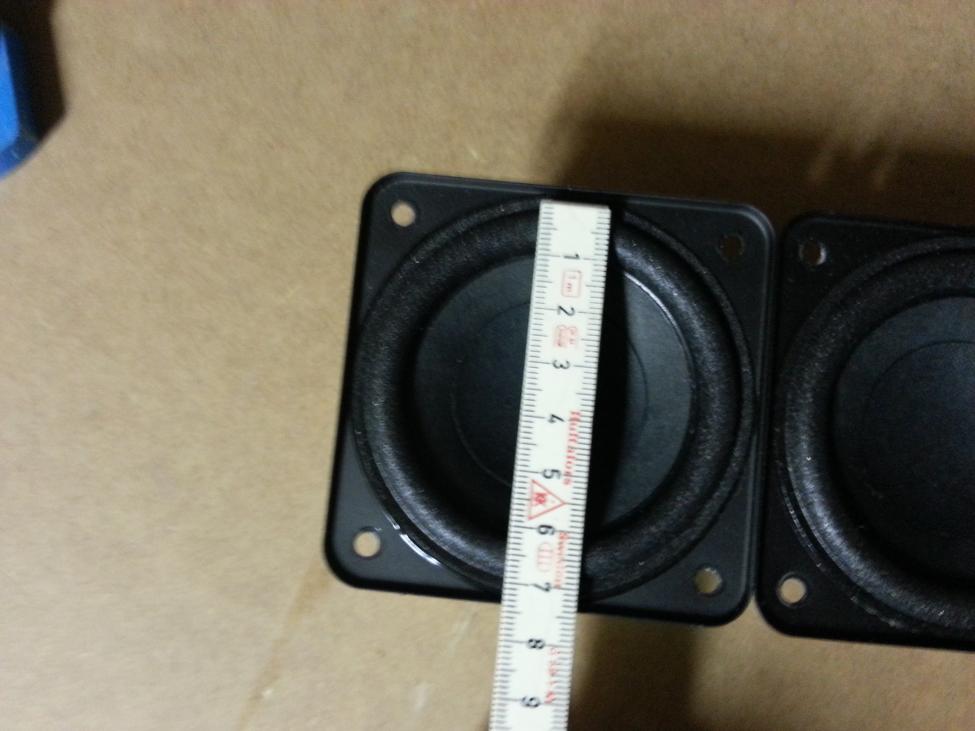

    Dette er jo en spennende tråd for en som så smått har påbegynt et lite DIY.
    sitter på noenogførti peerless 2,5" (omtrent) elementer, noen diskantalternativer og litt plank.
    Tanken er å bygge en liten prototype 3 veis linjekilde med en d'appolito i senter og 20 stk øvrige i hver høyttaler.
    dette skal drives av en rotel 6 kanaler og 2xminidsp som filter og EQ.
    jeg er glad amatør med lite erfaring så dette er litt prøv og feil.
    hver side blir 5 separate "kasser" på 120mm bredde og 400mm høyde (senterkassa blir noe lavere). grunnen til oppdelingen er muligheten til enkelt å jobbe med form, enten det er rett, konkav eller konveks formasjon. estetisk blir det nok ikke konveks uansett hva man måtte mene om lyden...
    kassene blir i første omgang laget av prekapp biltema furuhyller, fordi jeg ikke gidder å kappe så mye til dette.
    noen bilder må til! siste bildet viser et par andre høyttalere jeg har spikka og som står i stua - de ytterste skal for øvrig selges!

    Lykke til :)
    Med mange elementer, mange kanaler og digital EQ så kan man komme langt med litt egeninnsats :)

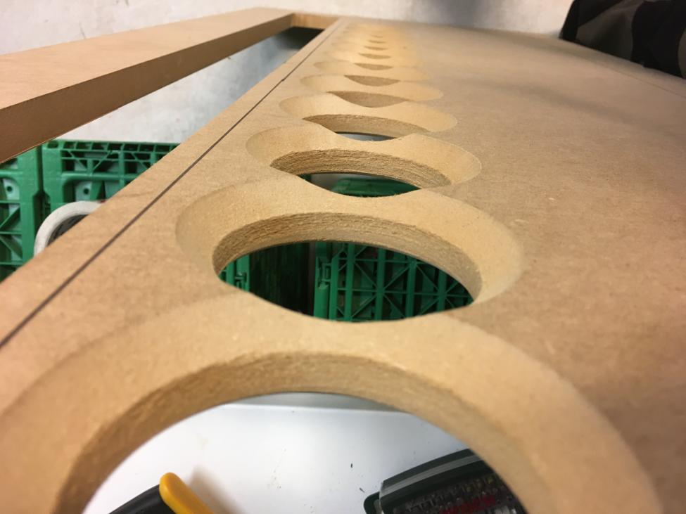

    Ålreit, her er det mye å peke på, men skitt au - prototype er prototype og dette er spikket sammen på enkleste vis...MEN - det står da i hvert fall to "komplette" utkast i garasjen! Et par små hindre, bl.a. at det ene kabinettet er dødt etter montasje, så mulig det har løsnet en kabel og ikke minst at kona ikke kjenner til omfanget utover bildene av diverse Adyton produkter. hun har nok ikke tatt inn over seg den faktiske størrelsen (som i dette tilfellet er 225cm på strømpelesten).
    mellomtoner er montert skeivt i nye hull fordi platene sprakk uten forborring (lenge leve latskapen) og det er ikke akkurat lagt sjela i jobbinga med hullkoppen :D
    kommer til å teste som en 3-veis først og fremst, men det blir vel først morro som en 2-veis og bunndelen fra en av de andre høyttalerne på bildet over. det kommer ikke så godt frem på bildet, men de er montert konkave basert på ca. 3m lytteavstand. dette kan relativt enkelt tilpasses så vi begynner der og jobber oss utover (rommet er 3,4 x 5,4m).
    Og forresten - bildet er tatt med en VELDIG gammel telefon...
    W.Sand
    02.05.2012
    3.503
    5.773
    moelv
    Når du lager de endelige kabinettene, pass på at du grader godt av på baksiden av baffelhullene til elementene, ellers blir hele greia bortkastet og er bedre egnet som blokk for en haug med stær (stair-case). :)
    chamfering driver holes
    Godt arrangert demping og avstiving gir også avkast i godlyd. Hvilke elementer bruker du ?
    Lykke til med prosjektet!

    Takk for innspill! I en eventuell endelig utgave vil de bli bakmontert i baffel med en minimal "hornladning" i hullet. elementene er litt klønete utformet så det må tas ut et spor for å få inn elementet i hullet pga. Terminaler og dette sporet må så grades så ikke kabler tar i skjerming på magnet.
    Hvordan vil en slik bakmontert løsning teoretisk påvirke lyden?
    Elementene er peerless ettellerannet.
    Jeg heller nok mot en adyton 1.5 variant om dette skal foredles - både for å få en komplett 3-veis og med et marginalt mindre voldsomt ytre/oppsett :) må tenke litt WAF!

    Du kan også bruke 6mm alu i fronten for å slippe dette som W.Sand sier.

    Har forstått at det er en god og overraskende rimelig løsning! Men om noen vil synse litt rundt bakmonterte elementer så gjerne :)

    Er det noen som driver med vannskjæring i nærheten av deg?
    Så få de til å gjøre hullene til skruene også, klare for gjenging.
