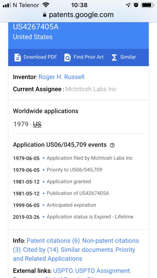

    Jeg er interessert i et annet patent det ble søkt om i 1999, og innvilget i 2002. Patenter står man selvfølgelig fritt til å bruke, så lenge man ikke gjør det kommersielt.
    IDS-25 er interessant på den måten at Russel forenklet konseptet veldig ift hva han drev med hos McIntosh, og hevdet at resultatet ble bedre. EQen er selvfølgelig litt gammeldags.

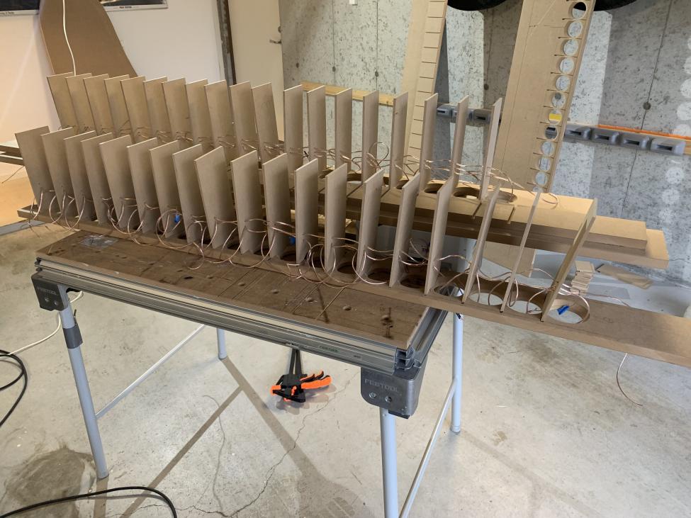

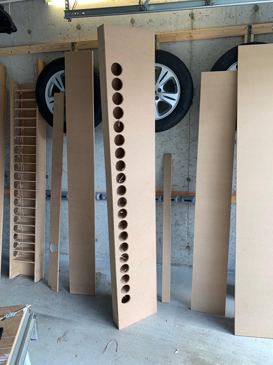

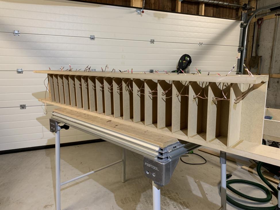

    Mitt prosjekt har kommet litt videre. Er svært mye jobb selv når alle platene er ferdig kuttet.

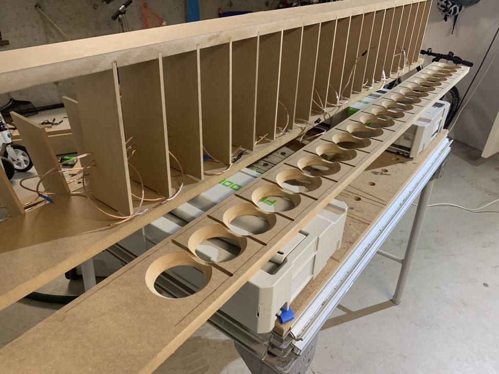

    Begynte med avstiverne som også deler kassen inn i separate kammer. La først internkabling, deretter limte jeg dem i bakplaten for å ha et rett utgangspunkt (alltid vanskelig når man skal tilpasse mange sider og helst samtidig...).
    Deretter snudde jeg installasjonen og plantet platene ned i fronplaten. Tenk hvordan det er å hekte på en dør der 2 hengsler skal tilpasses... Se for deg å tilpasse 20 plater før limet tørker...
    Limte deretter på den ene sideplaten.

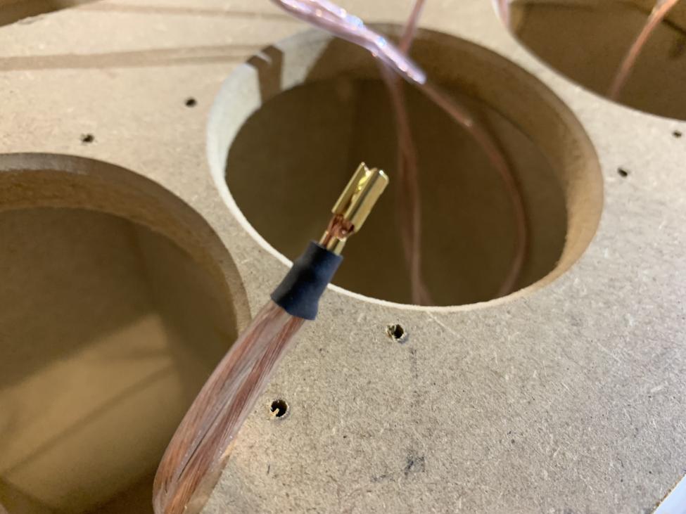

    Mye rot med kabelsalat. Vanskelig å holde tungen rett i munnen, men tror det gikk bra.
    3 timer senere så det adskillig penere ut med ferdigterminerte kabelsko.
    Tror alt ble riktig, men er ikke helt trygg før det spiller... Det er nå lagt opp til 5 paralellkoblede grupper med 4 seriekoblede elementer.

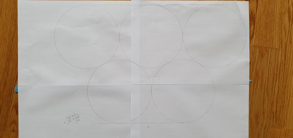

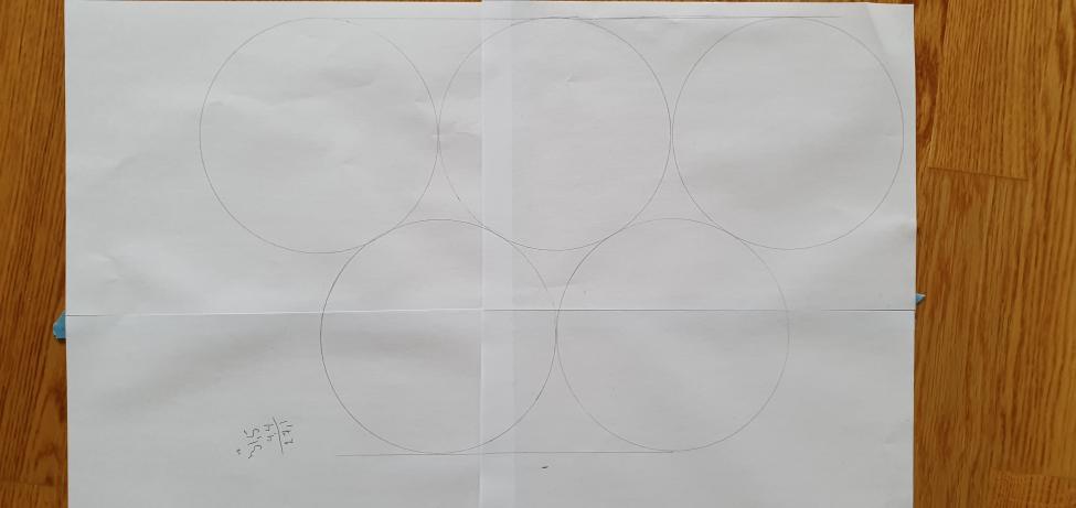

    Tanken var å sette 24 stk 5" på,denne måten.
    Da blir de så smale som mulig. Ca 32 cm brede 220cm høye og 30 til 40 cm dype.
    Her vil teorifolket trolig hevde lobingproblemer, mens jeg er like spent som deg selv på om dette vil gå.
    Også, om de var montert side om side, således trenger de heller ikke å starte helt nede ved gulvteppenivå.
    Kan jeg spørre deg, hvorfor du tenker 5-tommere?
    Mer "fylde" nederst (før basselassene dine tar over, enda lenger nedi bassen)?

    Etter hva jeg har regnet på skal jeg kunne fint dele ved 4000hz uten att det skal bli problemer med det.
    Da har jeg tatt utgangspunkt i 1/4 bølgelengde.
    Handler også mye om mye vil ha mer og fanden flere:=)
    Areal handler det vel mye om, dette vil tilsvare ca 4 stk 12"
    Ja mulig jeg da vil dele enda litt lengre ned.
    Elementene vil bygge ca 200 cm i høyden, så det blir ca 15 cm fra gulv og tak.
    Det samme fra gulv som det er idag.
    Men snakker jo her om elementer som er i en helt annen klasse en det jeg har idag. Tang Band W5-1611SAF 5"

    Elementene blir stående så tett som overhode mulig ved å gjøre det slik.
    Som du påpeker er jo dette pga problemene du tenker på.
    Høyden blir bare 8 cm mer ved å legge de slik.

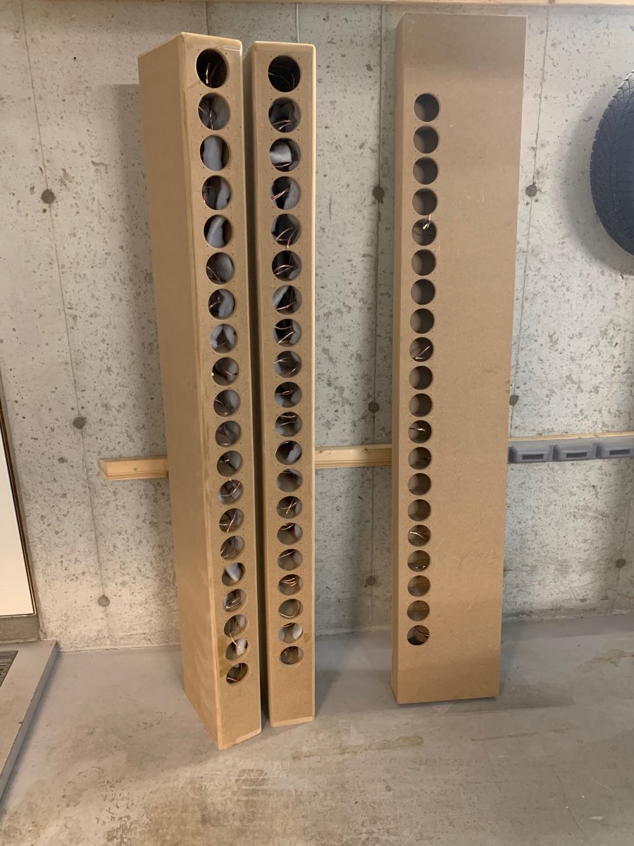

    Litt oppdatering fra mitt prosjekt

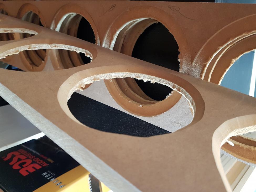

    Dette tar laaaang tid. Mange små utfordringer gjør at det hele tiden blir mer jobb enn beregnet... I tillegg tar det litt tid når jeg trenger 3 stk. Her er senterhøyttaleren ferdig. Likt kassevolum, men annen form. Må være slankere siden den skal stå bak lerretet. Heller ikke lagd med separate kammer, men med svært mye avstivning. Kassen ble veldig solid.
    Her er hovedhøyttalerene ferdig på den ene siden. Fylt med dempematerlåale og klar for montering av sidevegg.
    Det blir aldri nok tvinger. Skulle gjerne hatt en stor presse når man driver slike prosjekter som dette.
    Og her ser man en av grunnen til ekstraarbeidet. Jeg tenkte ikke på problemet som bredden av utfresingen ville gi når jeg valgte tykkelsen på sideveggene. Hadde jeg valgt 4 mm tykkere ville ikke dette blitt noe problem.
    Men da måtte jeg altså kjøpe flere plater. Valgte 6mm plater da dette først og fremst er av estetiske grunner. Klargjort for liming av en ekstra plate.
    Ny omgang med tvinger.
    Etter dette er tørt, blir det ny omgang med fres og pussemaskin. Deretter bør alt være klart for maling og montering. Når alt er ferdig blir hele høyttaleren usynlig bak en baffelvegg, så man kan jo lure på hvorfor jeg legger så mye arbeid i det. Kassene opplevdes faktisk svært mye mer solid og dødere etter at de fikk et ekstra lag sideplater.

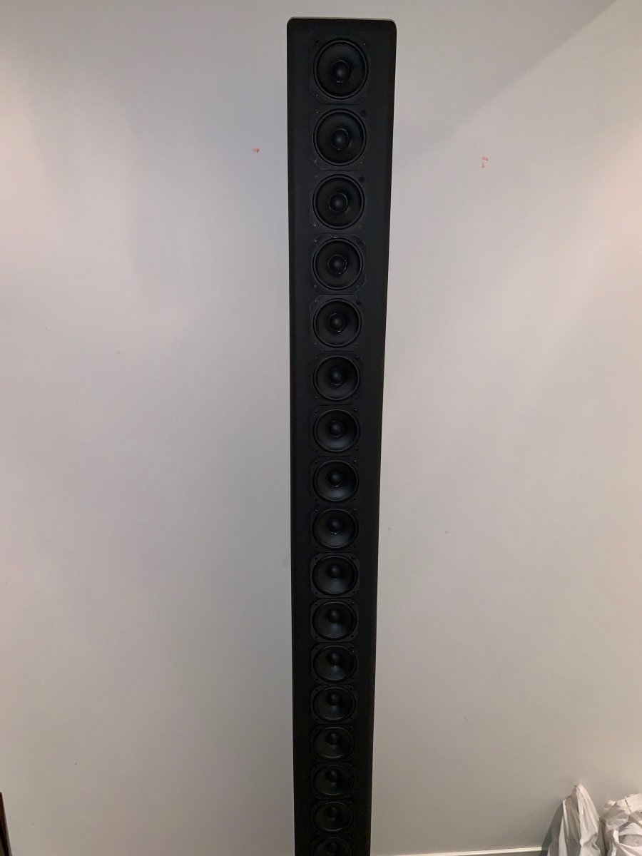

    Etter en real sluttspurt siste uke, er nå høyttalerne ferdig!
    Slik så kassene ut når jeg var ferdig med pussejobben.
    Første strøk. Tydelig at det trengs flere strøk... Etter to strøk dekket malingen bra. De som har erfaring med å male ting i matt sort, vet at dette dekker over de fleste unøyaktigheter. Det er faktisk slik at man nesten ikke legger merke til forskjellen på mine avrundede og pussede kasser og senterhøyttaleren som jeg ikke har gjort noen ting med. Limte kasser som også har noen ytre avvik, men dette synes nesten ikke når kassene ble malt. Jeg kunne altså spart meg en del jobb - spesielt når alle kassene skal bak en baffelvegg... Det gir uansett en god følelse å vite at man har gjort noe skikkelig.
    Fikk kassene innendørs. Fornøyd med finishen.
    Koblet opp og funksjonstestet før jeg festet alle skruene.. Alt var korrekt koblet på første forsøk! Ble faktisk litt imponert over planleggingen min..
    Nesten umulig å ta fine bilder av sorte høyttalere i et hvitt rom. Man får uansett et inntrykk.
    Alle elementene er på linje. Jeg lagde denne frontbaffelene for sikkert 2-3 år siden. Husket det nesten ikke, men jeg var tydeligvis nøyaktig.
    Eneste bildet i helfigur som ser greit ut. Dessverre fikk jeg med alle tomflaskene også...
    Umulig å ta bilder av sorte høyttalere i dårlig belyst rom. Dette er i tillegg en gang, så det er ikke optimalt hverken for lytting eller bilder... Skal flytte dem til kinoen/musikkrommet etter at morgendagens Champions League arrangement er over. Det tar nok allikevel vinter og vår før de er i daglig bruk. De inngår nemlig i en plan for ombygging av baffelveggen i kinoen og det skjer ikke før til høsten (usikkert hvilket år..).
    Jeg har fått lyd på de, men som sagt er plasseringen heller tvilsom. Står i en gang og jeg sitter i trappen 1m fra for å forsøke å få inntrykk av dem. Koblet opp med en Rotel ICE effektforsterker og en Sonos Connect. Jeg synes umiddelbart at dette spiller svært høyt. Kassene er veldig solide og virker helt døde. Synes diskanten virker åpen og fin. Mellomtonen er stram, men noe innestengt foreløpig. Også imponerende bass, men dette fordrer både loudness og noe basspådrag via Sonosen. De spilte rett og slett svært tamt uten. Er det også erfaringen til andre at man må bruke litt EQ? Uansett skal jeg senere bruke en effektforsterker med DSP og kombinere med basstår med 3x 15" pr side, så det vil nok uansett bli et solid fundament.
    Det blir spennende se hvordan dette utvikler seg når elementen blir noe innspilt og jeg får plassert dem i et rom med akustikktiltak. Jeg er foreløpig svært optimistisk!

    Litt på siden av trådemnet, men jeg skal lage en lillebror til mine peerless mini-LA med da 9x3" peerless per side og diskant.
    kabinette blir bygget veldig lite - tanken er at det skal plasseres et basstårn med sidemonterte subbere i bakkant med samme kabinettbredde.
    men til spørsmålet. HT blir 12*12cm utvendig, det blir et pittelite kabinett, men håper på en relativt bratt avrulling i nedre frekvens slik at disse ikke må deles nedover. for å bygge et optimalt kabinett hvor ikke bakvegg er parallell med baffel - har det noe for seg å lage en liten trekant med spiss mot baffel slik at bakveggen får la oss si 30 grader vinkel fra midt for å bryte bølgene bakover?

    Da har jeg fått plassert høyttalerne i det rommet de skal spille i. De spilte en del bedre når de får spille i dette rommet, vs plassert i kjelletrappen. ;)
    Jeg er rett og slett svært fornøyd. Synes dette spiller imponerende stort. Det spiller dynamisk og kan spille høyt om man vil. Gleder meg til å skru litt på DSP etterhvert, men det gjenstår dessverre mye arbeid. Min nåværende baffelvegg skal fjernes og bygge opp ny bakvegg. Deretter lage stativ til diskantene. Så koble opp og ratte DSP. Deretter forhåpentligvis få ut det endelige potensialet. ;)
