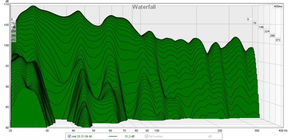

    en liten ting det kan være verdt å lese seg litt opp på - hvis du ikke har gjort det allerede MML: Schroeder frequency
    Kort fortalt virker et rom som resonator under denne frekvensen, mens det virker som reflektor/diffusor over denne frekvensen. For mitt rom ligger Schroeder frekvensen omkring 120-130hz. Det er også der jeg deler mellom basstårn og linjekilder. Basstårnene er plassert bak i hjørnene slik at mest mulig energi reflekteres noenlunde i fase fra bak og sidevegg. Deretter dempes de verste resonansene med RoomPerfekt. Over Schroeder frekvensen spiller linjekildene, og de er plassert ut fra hensyn om å få litt luft rundt seg, men samtidig opprettholde riktig lyttevinkel for å få en god romgjengivelse.
    schroeder frekvensen demonstreres også til en hvis grad i dette waterfall diagrammet (fra en litt tidligere oppstilling i samme rom). Langt mer uryddig under ca 120-130hz, mens vannfallet blir langt mer homogent over den frekvensen.

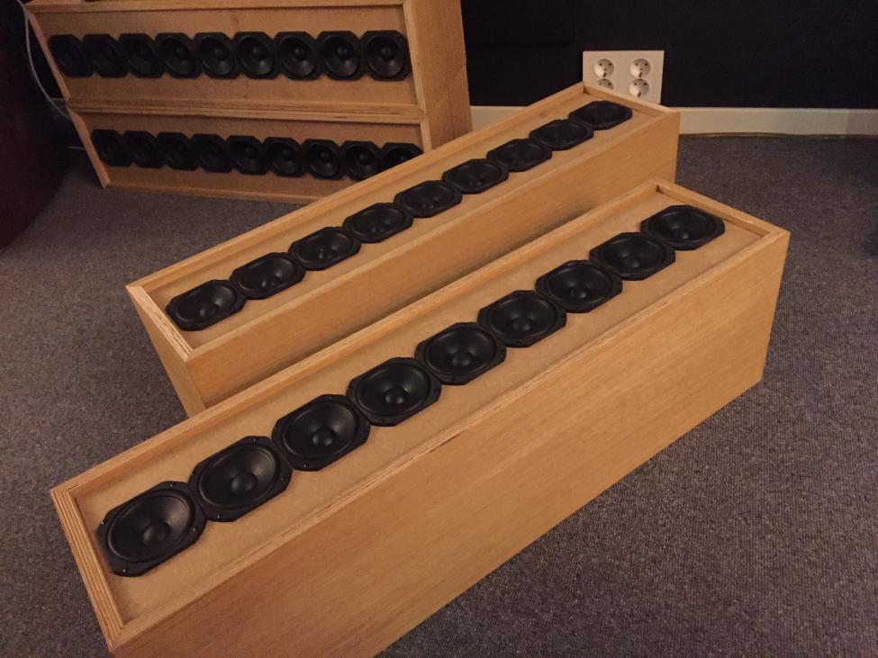

    Det går jo fremover dette her og har et par spørsmål:
    Det ble tidligere anbefalt å lage separate kasser for hvert 4. element. Dette blir evt en del ekstrajobb pga utfresingen i hullene (se bilde). I tillegg er det så tett mellom elementene at jeg lurte på å lage avstivere som bare går ca halve kasselengden. Hva tror dere???
    Separate kasser (nb: tegningen viser 22 elementer - jeg bygger med 20)
    Avstivere
    Hvilken form for demping vil dere anbefale?
    Jeg trenger en hel del kabelsko. Hvor bestiller jeg dette?

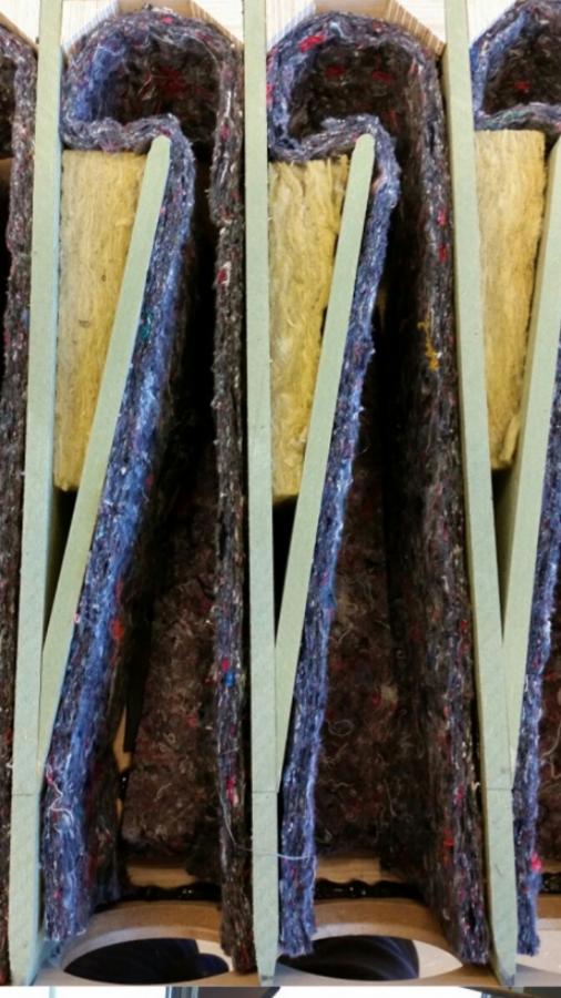

    Har en del dempemateriale fra da jeg bygde liggende fra da jeg bygde.
    Ta med ei flaske vin så er restene ditt. Tror det er jeg har holder.
    Steinar.
    W.Sand
    02.05.2012
    3.519
    5.834
    moelv
    Platene for skillevegg behøver ikke å være tykke. De kan limes på uten fresespor. Demping: Blygummi og filt på veggene. Deretter ull eller putefyll ( Akustilux) jevnt fordelt. Ikke for tett fyll. Ha gjerne en ekstra kloss for avstiving mellom front og bakplate.

    Jeg var på et svært hyggelig besøk hos Kalle Klovn i går. Han hadde et utrolig flott anlegg. Lytterommet var stort og flott, med god akustikk og førsteklasses håndtverk og materialkvalitet. Akustisk vellbehandlet uten at rommet på noen måte så ut som et lydstudio.
    Jeg skal være bra fornøyd dersom mine LA presenterer noe i nærheten av hans system. Det er jo lov å håpe for systemene vil ha noe av samme oppbygning (LA, basstårn og DSP). Har virkelig fått inspirasjon til noen timers snekring i verkstedet i helgen. Fortsettelse følger!
    Vis vedlegget 408674
    Wow! Det var lav Schroeder:eek: kjenner jeg blir misunnelig på romstørrelsen her.

    Schroeder frekvensen er i mine ører ganske interessant da man litt forenklet kan designe eller sette opp systemet med tanke om at hoved høyttalerne arbeider over Schroeder (mer eller mindre uten dsp) og med aktiv bassløsning under frekvensen med dsp.
    thohaug
    02.02.2014
    2.986
    1.843
    Fetsund
    Ja, smart det. Men de aller færreste rom har Schroeder så lavt som deg. Vanligvis ligger den ca på 200 et sted pga taket, og man blir avhengig av å plassere basstårn veldig nær hovedhøyttaler og da får man ikke nødvendigvis like store fordeler som hos deg. Uansett en fin måte å gå frem på :)

    W.Sand: Har del dempeull liggende som jeg sikkert kan bruke. Er det slike plater du tenker på? Dempepapp, bitumen - Lyddemping Dempepapp, bitumen - Biltema
    Og noe slik filt? Lydisoleringsfilt - Lyddemping - Biltema
    Har litt problem med å forstå hvordan du mener at alt dette skal plasseres inne i kassen?
    Her er et bilde som viser at dette uansett ikke blir separate kasser (om jeg ikke legger mye jobb i det da selvfølgelig..) Jeg forsto det slik at du mente at seperate kasser var en fordel, selv om jeg ser at mange andre har bygd med felles kasse.
    Her ser man at det blir svært trangt mellom elementene dersom jeg skal bygge det på denne måten.
    Dersom jeg legger avstivere som vist her, gjør det konstruksjonen en del enklere. Jeg vil allikevel tro at dette vil være tilstrekkelig for å gjøre kassen stiv.
    Uansett - dersom tilstrekkelig mange mener at det er viktig å lage separate kammer, så gjør jeg det.
    Steinost: Takk for tilbud, men er nok i feil landsdel. (Om det gjelder deg eller meg skal være usagt..)

    Skilleveggene i Dtp var mdf 9mm , om jeg ikke husker feil. Ble også faset kant (som en knivsegg) slik at elementene fikk puste bra. Les Dtp-tråden og kopier gjerne.
    W.Sand
    02.05.2012
    3.519
    5.834
    moelv
    Dempingen du henviser til vil fungere fint.
    Ser hva du mener mht trange passasjer. Et sagspor for 9 mm plate m/"knivsegg" som Inselvind beskriver fungerer. Greia er at du gir elementene likt arbeidsforhold da du unngår trykkfenomen pga søylereflekjson/resonans. Du får også en stivere konstruksjon på kjøpet. Dette er ren fysikk så du behøver ikke å vente på et "meningskor".

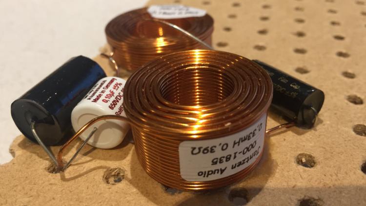

    Takker igjen for en hyggelig gjennomgang av lytterommet ditt! Er nå endelig ferdig med mitt tak og lagde en egen tråd her: http://www.hifisentralen.no/forumet/akustikk-og-rom/91096-akustikkhimling.html#post2670695
    Går sakte fremover med mine LA. Både forsterker og 170 elementer ligger på boden. Planene går fortsatt fremover, men det er vanskelig å rekke alt!

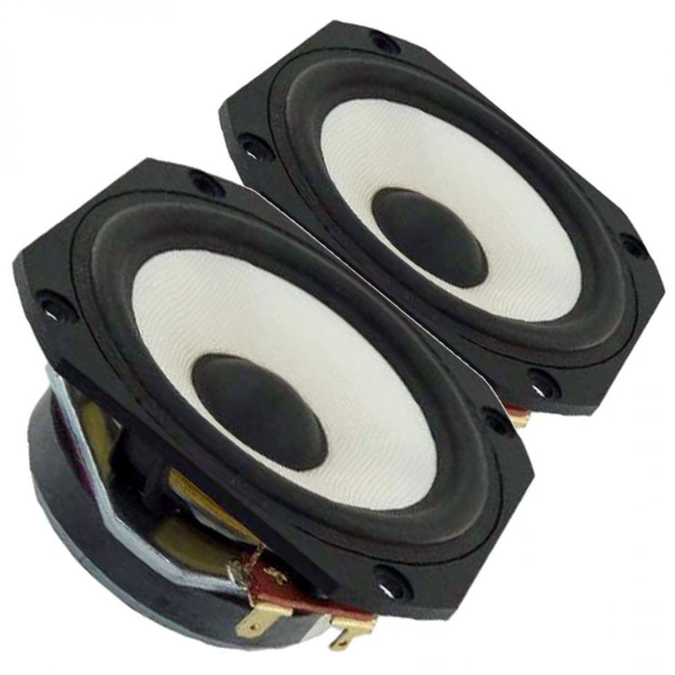

    Apropos rykk og napp. Nå er kinoen ferdig for denne gang, men jeg har dratt på meg et nytt prosjekt.
    Det nye line array prosjektet blir med 20 stk peerless/vifa TG9FD10-04 og en stk Aurum Cantus G3 Ribbon Tweeter per kanal. Delt på 5500hz med 12dB/okt LR filter. I tillegg blir det en Fostex attenuator til diskantene. 4ohms utgavene av de små vifaene behøver mer kassevolum enn 8 ohms elementene, så det blir trolig omkring 3 liter per element. Fulltonene kobles slik at det blir 4 paralelle kretser med 5 elementer i serie. Følsomheten blir da noen knepp ned fra 100dB og effekttåleligheten er nok 250w pluss.
    Det store spørsmålet er likevel hvordan jeg skal utforme kassene, og tar gjerne imot gode råd. De forrige line arrayene jeg bygde var litt mer tenkt som et akustisk eksperiment for å se hvordan de ble i forhold til Adytonene som står i hovedanlegget. Nå som jeg har prøvd meg litt fram der, så kan jeg legge lista litt høyere rent design messig. ... men så er det jo slik at jeg er ingeniør og ikke møbelsnekker da.
    Er det noen gode råd der ute for å sikre et godt design/god overflatefinish? I jtgangspunktet er sort/eik/sort farget eik de finishene som jeg har høyest på lista.

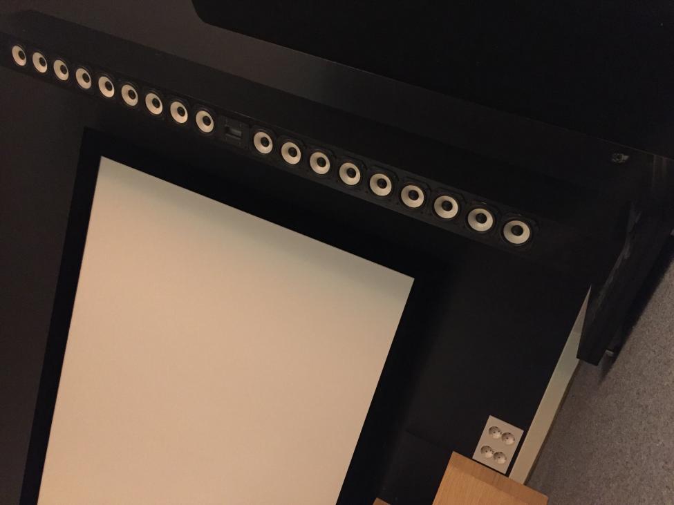

    Hvis du ser på bak høyttalerne til kinoen så er de bygger med 9 stk TC9 elementer og har impedanse på 8 ohm. Tanken er at jeg enten kan utvide dem i toppen ved å sette på en bullet tweeter med volumkontroll, eller eventuelt sette to stk oppå hverandre og med en diskant i midten. Det gir samlet sett en del muligheter til å prøve seg fra for å finne løsninger som funker.

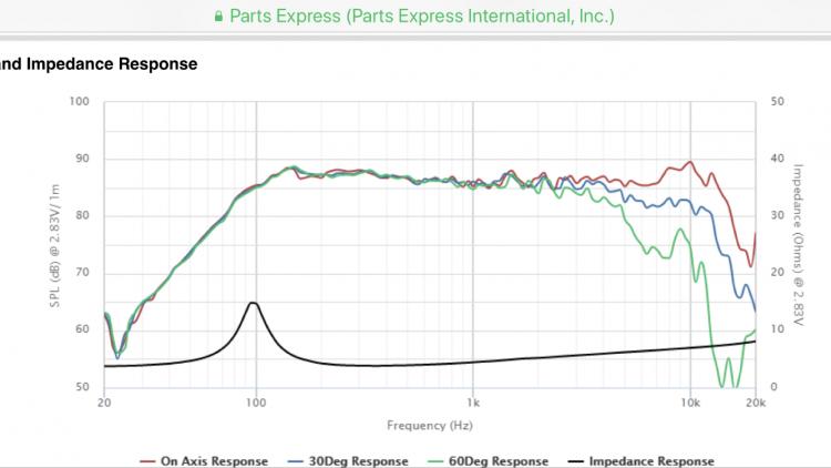

    Det er interessante ting å leke litt med da hørselen ikke alltid forteller nøyaktig det samme om målinger. Nå får jeg tre forholdsvis like par men med noe forskjellige løsninger. Da går det an å sammenligne på en ganske effektiv måte. Her er for lvrig frekvensplottet til TG9FD10-04:

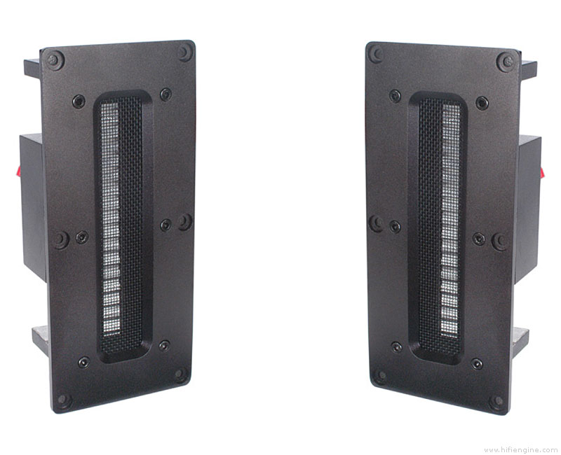

    Og her er kurvene for bånd-elementet. Det har for øvrig likt nivå for on axis og 30 grader mellom 5 og 10khz, mens 30 grader faller litt av både over og under dette båndet.
    Og når det er sagt, så er den positive effekten med power tapering enda større hvis man har et system hvor fulltonene først rulles av veldig høyt. Tiden vil vise hvordan det blir...
    Edit: og dermed også altså motsatt: desto lavere man deler til diskanten, dess mindre blir behovet eller nytten av power tapering. Ulempen med power tapering er for øvrig at det blir høyere belastning på enkelte elementer og dermed større membranvandring, høyere forvrengning og mindre effekttålelighet for systemet.

    Jeg har nå bestemt meg for å bygge kassen i to lag. Først en avstivet indre kasse i 16mm mdf som skrus og limes, og ytterst 4mm kryssfiner av bjørk i møbelkvalitet som bare limes utenpå. Da kan jeg skjære ut til elementene i kryssfineren slik at de blir forsenket. Så får jeg se hvilken finish det blir - muligens sort panellakk, med klarlakk over.
