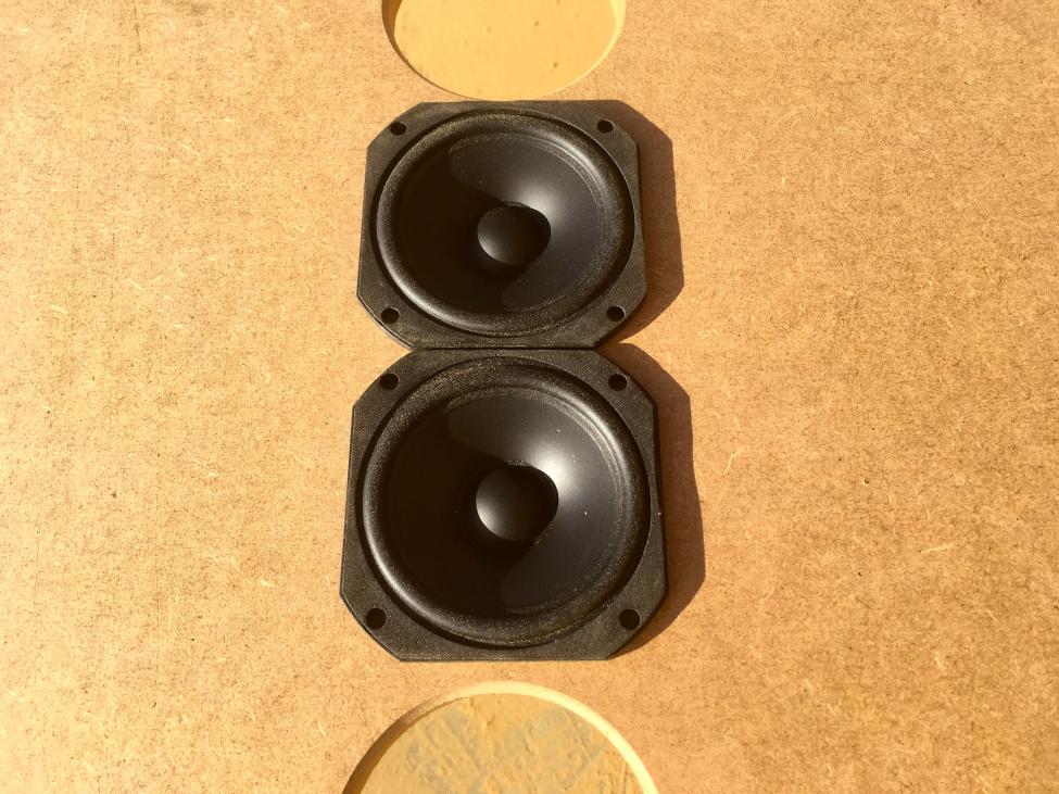

    Jeg er i gang med mitt prosjekt og trenger noen innspill. Gikk for samme element som Halair (Vifa TC9), men lurer litt på hvordan jeg skal koble dette. Jeg skal lage et 3-veis system, der denne linjekilden vil være mellomtone og spille fra ca 100-800Hz. Diskanten er BG RD-75 for de som kjenner dette og forsterkeren er Crown DCi 8/600N med full DSP.
    Ved bruk av 22 elementer vil høyden av linjekilden bli lik høyden av diskantbåndet, men hvordan koble dette? Er det bedre å gå for 20 elementer som Halair (5 paralelle grupper på 4 seriekoblede elementer) og øke avstanden litt mellom elementene, eller øke til for eksempel 24 elementer?

    Jeg ville koblet 20 stk på samme måte som Halair, og ville montert dem så tett som mulig og med samme senterhøyde som BG elementet. Dersom du deler lavt så betyr ikke senteravstanden mellom TC9 elementene så mye, men desto lengre opp i frekvens du lar dem jobbe desto viktigere blir det med kort senteravstand. Dette er også bakgrunnen for at basketen er laget med kvadratisk ramme.

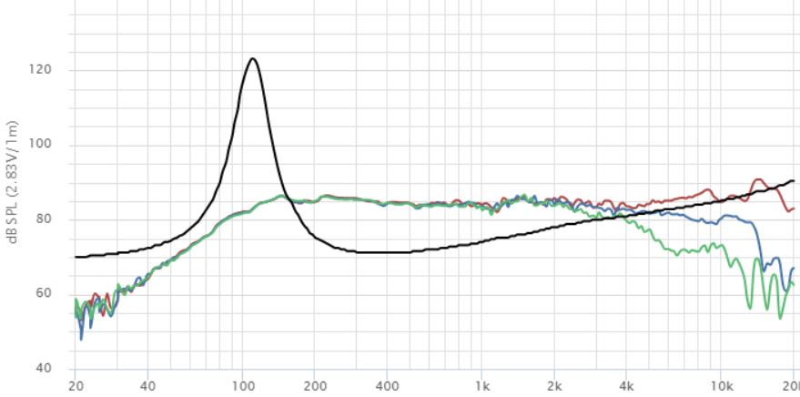

    Det står da vitterlig i spec sheet "frequency response sealed enclosure 1m with notch filter 150-18500Hz"?

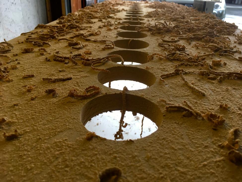

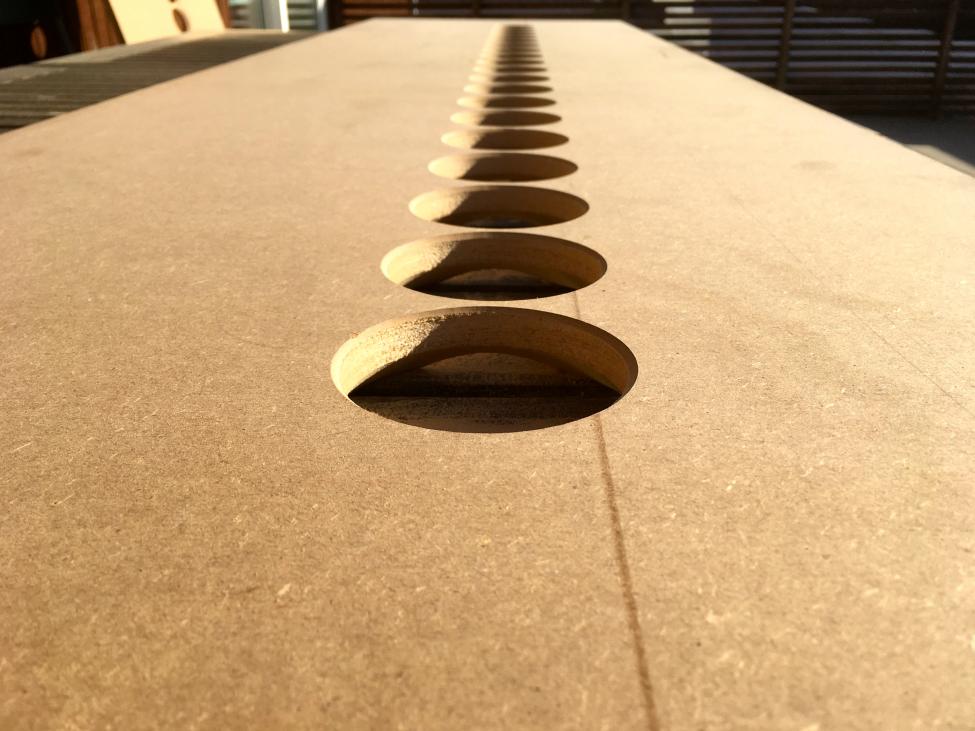

    Har frest ut hull i frontbaffelen. Kjøpte ny hullsag til arbeidet, en type multipurpose som fungerte som en slags fres. Har ikke sett slike før, men den kunne helt klart forsvare veil pris på nærmere 1000 kr.... Arbeidet svært raskt og det var lett å få nøyaktig. Jeg gikk for 20 elementer, men har markert av for et element ekstra i hver ende og har veldig lyst på 22 elementer. Er det noen som kan skrive ned formelen for å beregne totalresistansen i et slik system med forskjellige serie og paralellkoblede elementer?

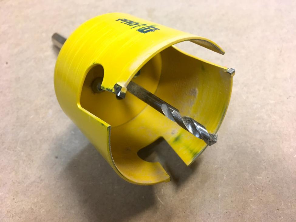

    interessant - hvordan ser denne hullsagen ut?
    Dette var virkelig kvalitetsverktøy. Kan brukes i de fleste materialer - freste seg gjennom 22mm MDF på et par sekunder.

    Hullene mått utvides ørlite grann. Disse hullsagene kom i 76 og 80mm. 80 var for stort og 76 en tanke for lite, men nå passer de perfekt.
    Baksiden har fått en omgang med 45-graders stål.
