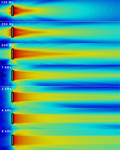

    Nei på ingen måte! Personlig ser jeg ingen logikk i "speilingen i gulv og tak" som NOEN bruker som markedsføring av line-array. (For øvrig mener jeg ikke å være sint eller sur - selv om teksten kanskje kan leses slik. Jeg er kun entusiastisk og energisk!:) ) Hvis du ser hvordan aktører til Proffmarkedet markedsfører line array (Meyer sound, som lager konsertanlegg mm) så fokuserer de på hvordan lydstrålingen blir som en rett bølgefront ut foran høyden an arrayen, men hvor relativt lite går "opp eller ned" så lenge man holder seg innenfor en hvis avstand i forhold til arrayens høyde. Dermed vil en godt konstruert array sende lite lyd mot tak og gulv. En array på feks 1,5 meter netto (bare elementene) vil da kunne fungere tilnærmet optimalt på avstander mellom kanskje 2 og 5 meter, eller der omkring.
    Demping i rommet er på generell basis et tiltak som ofte er fornuftig for å sikre en moderat etterklangstid. Man kan imidlertid gjerne si at med en god line array så er det viktigere å ha noe demping på vegger enn på tak og gulv.
    og for lvrig, den kontrollerte spredningen av lyden er bakgrunnen for at lydtrykket faller saktere når man beveger seg bort fra ht enn feks ved en punktkilde. For øvrig så reduseres denne effekten ved økte avstander, og når man er langt nok borte så vil arrayen har stråling mer likt en punktkilde.
    Ved 2 meter vil en linjekilde på 1,5m være i nærfelt (oppføre seg som en linje kilde med fall på 3dB per dobling av distanse) ned til ca 600 Hz. Ved 5 meter ned til ca 1200 Hz. Kilde: Jim Griffins paper på line arrays, side 8, figur 5:
    http://www.audioroundtable.com/misc/nflawp.pdf
    Det er nettopp derfor det er en fordel å dra nytte av reflekterende gulv og tak for å virtuelt forlenge lengden på linjen. Det finnes lite dokumentasjon på hvor godt dette virker i praksis, men det finnes mange anekdoter, og er konsensus i bransjen. Den beste dokumentasjonen er kanskje å se på hvor god effekt speiling fra gulvet har på Don Keeles CBT arrays. Ironisk nok utelukker han denne effekten på rette arrayer når han gjør sammenligning. Jeg skulle gjerne sett en lignende simulering eller måling av en full høyde linjekilde med reflekterende gulv og tak. Jeg har lenge hatt planer om å gjøre eksperimenter på dette selv, men rehabilitering av hus og familieliv har dessverre tatt for mye fokus.

    Gode presiseringer der Jeno. Ditt første punkt vises også grafisk på bildet jeg har lånt fra Meyer Sound - der ser du at lydtrykket ved økte avstander er mer intakt ved høyere frekvenser enn ved lavere frekvenser. Det samme observerer jeg med mine Adyton Imagic, dvs at ved lengre avstander så blir det litt mindre vekt i nedre mellomtone og øvre bass i forhold til de litt høyere frekvensene.
    når det gjelder speilingen så er jeg bla litt skeptisk til denne effekten både fordi arrayen normalt stråler lite lyd oppover og nedover og da de fleste vegg og tak konstruksjoner har forskjellige absorpsjonseffekter ved forskjellige frekvenser slik at det reflekterte lydbildet får en ufrivilling frekvenskorreksjon. Dette er dog noe jeg ikke har forsøkt å måle, så skepsisen kan gjerne bare sitte i mitt hode.

    Det med en uendelig linjekilde er et teoretisk ideal (det er det liten vits i å diskutere), om dette teoretisk ideal er interesant å prøve å oppnå er en annen ting. Har man en 1,5 m. lang linje, så prøver man ikke å oppnå det. Har man linjekilder til proffbruk prøver man heller ikke å oppnå det (de prukes jo ofte henngede, med lang avstand til vegger/tak etc. og har full fokus på spredning og direktelyd.
    Men jeg mener nå at om man bygger en full høyde (ca. 240 cm) linjekilde så ville det være totalt feil å gå mot gjeldene teoretisk ideal og dempe tak og gulv fordi man har en mavefølelse av at det teoretiske ideal ikke er riktig. Da ville jeg ihvertfall prøvd begge deler før jeg tok en avgjørelse.
    Ps. Det du /dere sier om at nærfelt har med frekvens å gjøre er jo hele grunnen til at man ønsker en så lang linjekilde som mulig (altså speiling). Da vil man jo trekke 3 desibel fallet lenger ned i frekvenser. Og du vil slippe (eller minimere) droppet i nedre mellomtone/øvre bass når du beveger deg bakover. (igjen teori, og du har selvfølgelig rett i dette med effektiviteten av speilingene, men å dempe vil jo helt klart speile minst mulig).
    Nå er jo linjekilder designet for mye forskjellig bruk. De proffe systemene du henviser til er designet på en helt annen måte en din Imagic, som jo er laget for at man skal finne sin plass å lytte, og der skal du bli sittende.

    En homogen linje vil pga sin utstrekning kun falle av med -3dB/m, dette er en del av grunnen til at lyden er påfallende homogen når en beveger seg opp/nedover og ellers i rommet. 20 elementer som formidler samme signal, med samme betingelser vil gi et fint "gjennomsnitt" av hva et element kan levere for seg selv. Hvert individuelle elements "feil" vil bli filtrert vekk pga avvikende bevegelse vil oppføre seg som point source og falle av med -6dB konta linjens, tiltenkte bevegelse er felles og kun faller av -3dB. Samtidig vil de felles elementene gi en økt effektivitet.

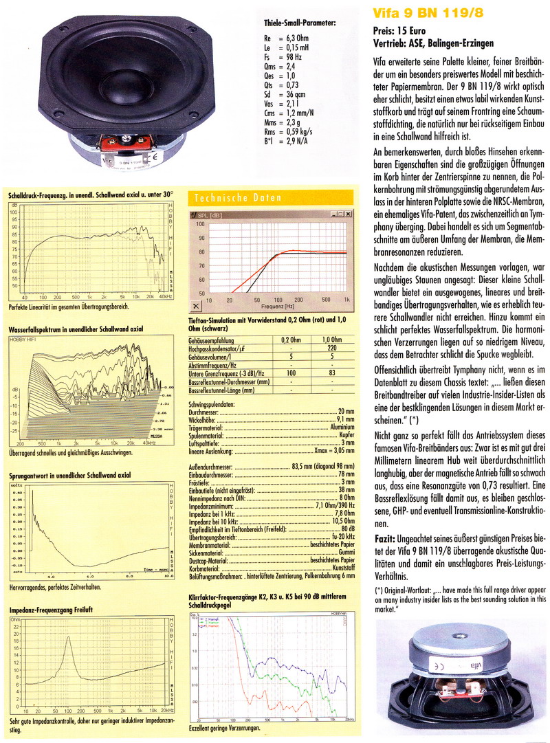

    Vifa TC9 har alene 83dB/1W v/8ohm mens 20stk i linje vil i teorien ha omkring 95dB + impedansforskjell.
