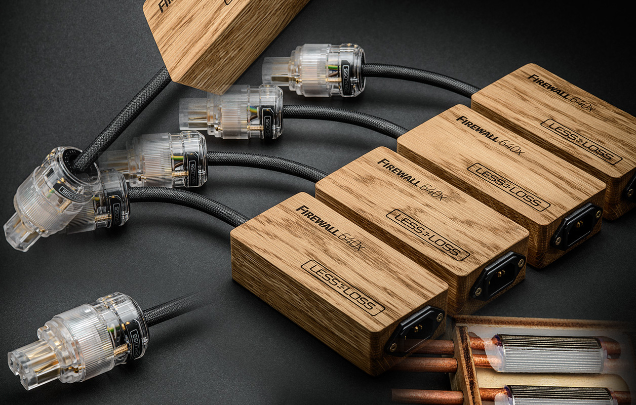

    Så du vil koble treboksen inn i hifikomponenten?
    C14 mot en C14 går dårlig.
    Dette er bildet av Firewall 640X, med C14 i trekassa og C13 på kabelen
    Vis vedlegget 1045689
    Ser du bedre hvilke deler som forblir strømførende ved eventuelle loddefeil nå?

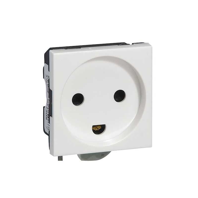

    Dette er dansk standard strømstik med jord:
    Problemet er, at det er langt ifra i alle bygg du finner disse:
    Mange steder har folk selv montert Schuko (ikke lovligt, og en elektriker vil aldrig gjøre det), og da har
    du ikke kontroll på O-leder og fase.
    Ofte ser man, at folk gjør det nemmeste, bare brekker av jordbenet i støpslet, om du ikke har jordhullet
    i veggen.

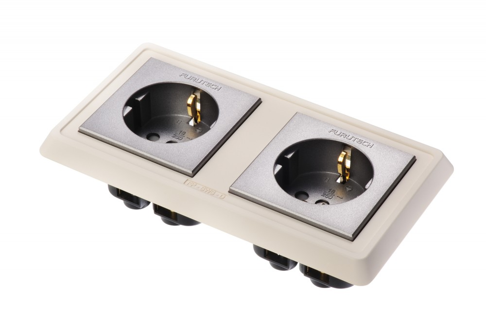

    Med virkning fra november 2011 er det blevet tilladt at installere sidejord som er Schuko i Danmark.
    Jeg har fået monteret mine 10 dobbelte Furutech vægkontakter af en elektriker. Så alt er i orden.
    Blev han sendt ud af en autoriseret elektriker? 😉

    Careful assembly techniques need be established because any maladjusted move results in immediate compromise to this delicate solution. These techniques require special tooling custom manufactured for LessLoss to enable a rational assembly method and to keep costs down.
    Morsom siste setning da...
    Tenk om dem hadde tatt seg tid og gjort skikkelig arbeid, tenk dere da hvor dyrt det hadde blitt da.... :ROFLMAO: :ROFLMAO:
    LessLoss Beito Edition...... det og ha treverk rundt strømførende kabler er noe jeg ALDRI i verden ville hatt
    Så hellere plastic som kan smelte ved varmeudvikling? Nej jeg tror altså mere på sikkerheden i Egetræ. ( EIK) Vist på Norsk?
