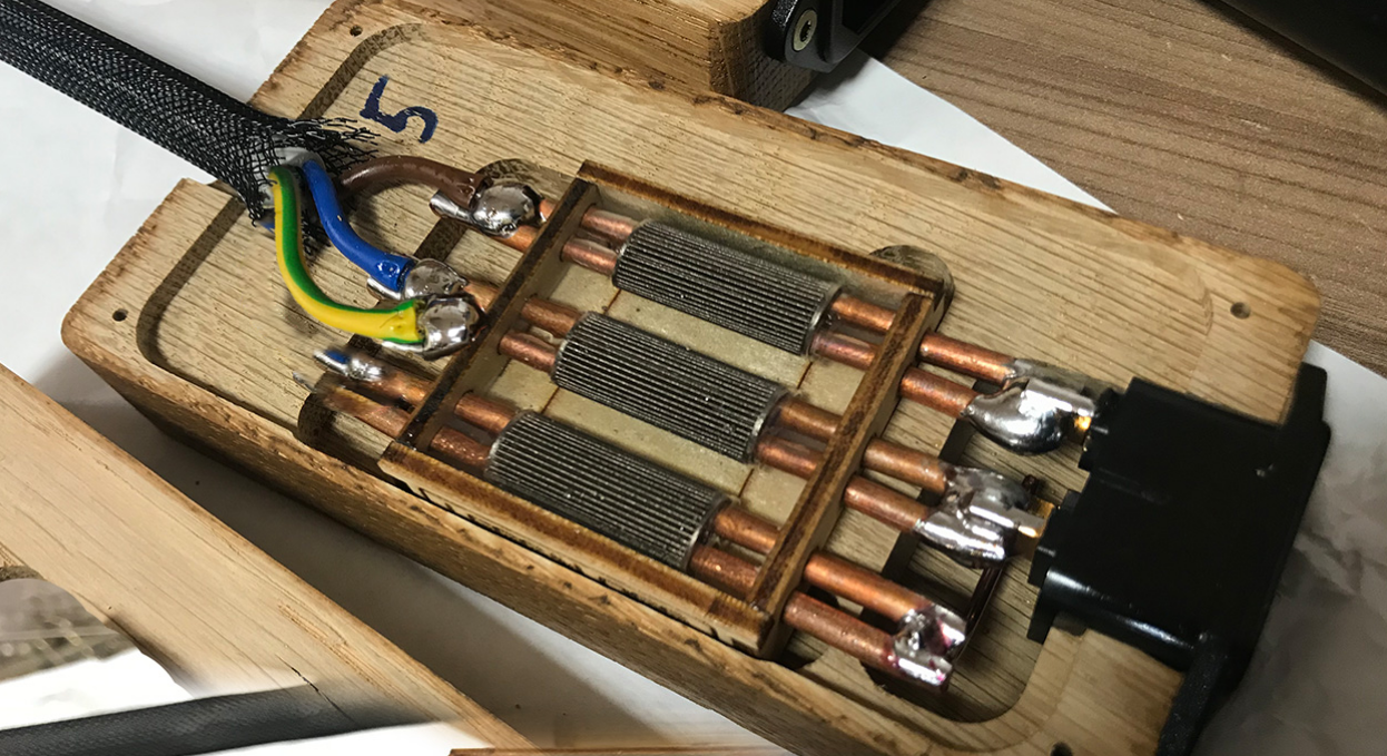

    Har du noen bilder av p-p rotereir koblingee i denne du viser bildet fra?
    Regner med de har utstyrt denne med smeltesikringer på nett ingangen (typisk dimensjonert i forhold til effekt behovet i forsterkeren), som ikke er like stor som 10A-16A sikringer på kursen som den er tilsluttet.
    Brukes det f.eks live 230V AC kobberledere isolert med kryssfiner som i LessLoss i denne rørforsterkeren.?
    Det er klart at slike DIY prosjekter kan være brannfarlige hvis den som bygger ikke ser hvor eventuelle problemer kan oppstå.
    Forskjellen på slike og LessLoss strømkabler er vel at slike forsterkere ofte ikke står med spenning på 24/7 365, men starter og varmes opp og brukes når man er våken og tilstede for å lytte.

    Som et hypotetisk tenkt tilfelle med tanke på hva hvis noe skulle skje med loddepunktet for jordleder...
    Vil lokket som virker som lastavlaster også hindre et slikt senario ? (nettspenning kommer inn via C14 kontakten dede til høyre)
    Vis vedlegget 1045535
    Ser det nå at jord imot apperatuset er koblet imot en fase. Og jord imot støpsel ender ingensteds. To slike bokser i et bygg med den ene stikkontakten snudd vil jo faktisk føre til at begge faser kortsluttes i jord direkte i apperatet om man kobler med xlr eller rca imot et annet apperat så vil fasen ende opp der eller om man tar på de to apperatene samtidig så vil du selv bli motstanden imellom. RCA og XLRer ledningene er heller ikke speccet til 230V.
    Ikke akkurat slik sikkerhetsjord skal brukes.. Tvert imot.

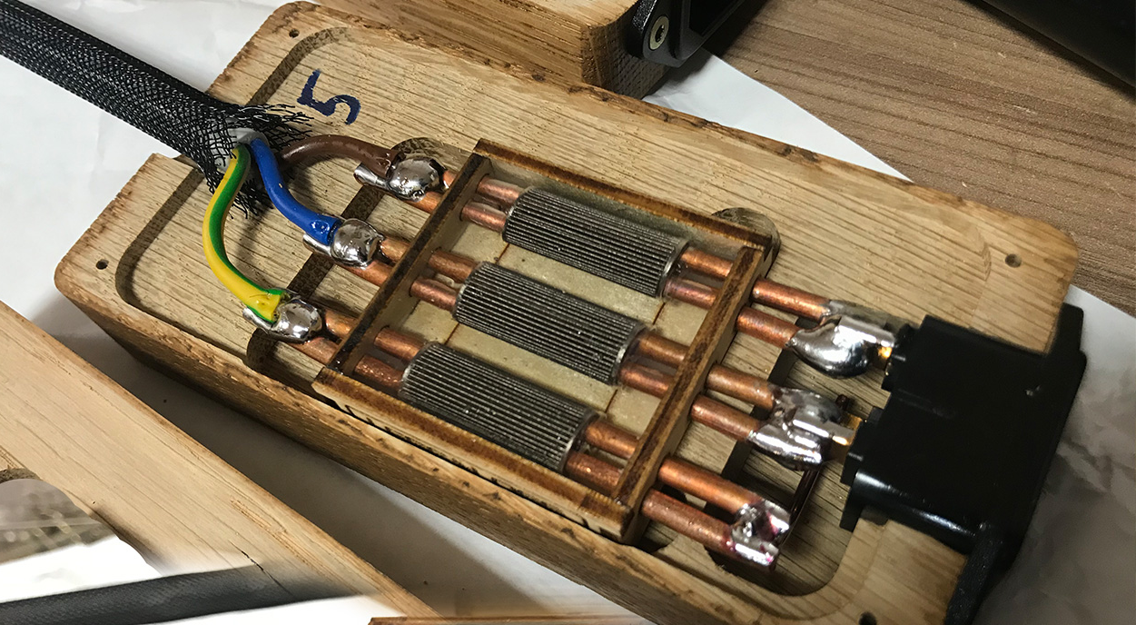

    Så du vil koble treboksen inn i hifikomponenten?
    C14 mot en C14 går dårlig.
    Dette er bildet av Firewall 640X, med C14 i trekassa og C13 på kabelen
    Ser du bedre hvilke deler som forblir strømførende ved eventuelle loddefeil nå?
    Vis vedlegget 1045689
    Det trenger ikke å være loddefeil engang på det produktet der, det er livsfarlig når de har loddet slik de gjør uansett. Man får en fase inn på jord i chassiet, om de da har koblet jorden i kontakten igjen da.. En jordet enhet er ihvertfall ikke korrekt jordet ved å bruke en slik boks lengre.

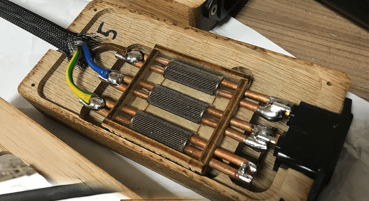

    Tror du misforstår,
    Dette er bildet av slik Lessloss har gjort det kobblet alt riktig
    Dette er hva som hypotetisk kunne skje hvis jord blir kaldloddet, løsner og legger seg intil nabo lederen.
    Da ville man i beste fall fått i et TN nett 0-eder ut på Chassis på tilkoblet utstyr, eller 230v alt etter som, og alltid spenningen mellom en av fasene og jord i et IT nett.

    Tror du misforstår,
    Vis vedlegget 1045692
    Dette er hva som hypotetisk kunne skje hvis jord blir kaldloddet, løsner og plegger seg intil nabo lederen.
    Vis vedlegget 1045693
    Ok, da er utgangspunktet bare stygge amatørmessige loddinger med alt for mye loddetinn, som ofte kan medføre kaldlodding. Ingen fagperson ville ha sagt seg fornøyd eller vært stolt av den jobben der. Når de ikke kan å lodde, så hadde det vært bedre om de skrur det fast istedet.
    Fysisk skille imellom lederne er derimot alt for vanskelig å få til med treverk og en overfres..
