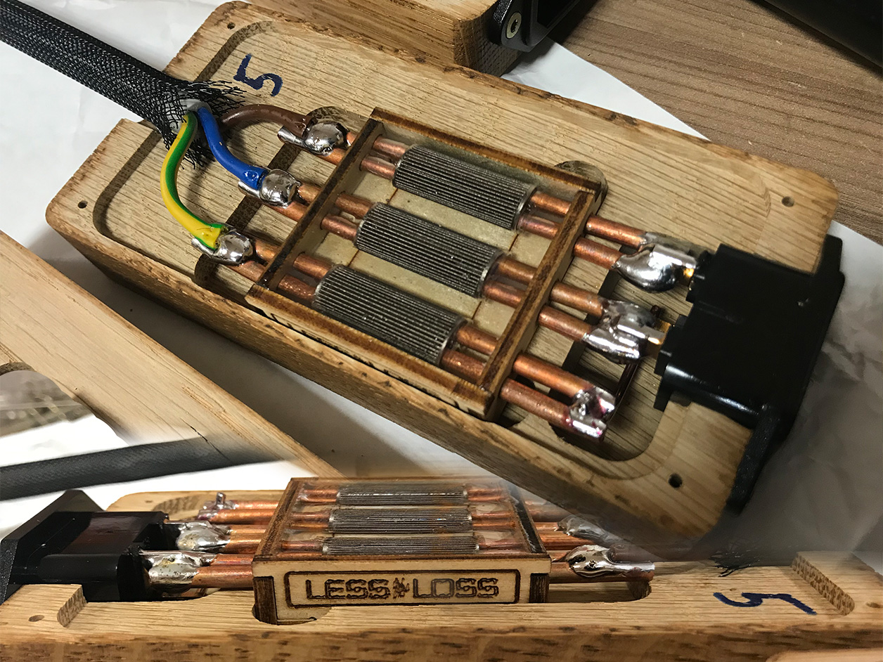

    Trevirke ligger helst på over 40 prosent luftfuktighet, blir den tørrere så sprekker den gjerne også blir den mer lettantennelig.
    Den ru overflaten kommer gjerne av oksidering av kobberet, da det gjerne har litt dårlig kvalitet og gjør det ikke egnet til elektro.
    Selve treverket ligger neppe mye over 8% samme som parkett. Konstruksjons virke skal ikke ligge over 12 til 15% i hylla hos byggevare.Uten at det isolert sett gjør denne skjøteledningen noe særlig bedre enn hvilken som helst skjøteledning
    na_X
    04.09.2013
    6.050
    5.689
    Klart, var tidlig på morgenen her. Luftfuktigheten tørker ut trevirket om det går under 40%, derfor brukes det gjerne luftfuktere om man har gitarer etc. Så trevirket ikke skal sprekke, gjelder også andre ting i tre av møbler etc.
    En liten eske med dårlig kobber med motstand lager også strålingsvarme som tørker ut den lille tre esken. Ordentlig tørr ved tar fyr veldig mye kjappere enn våt ved.

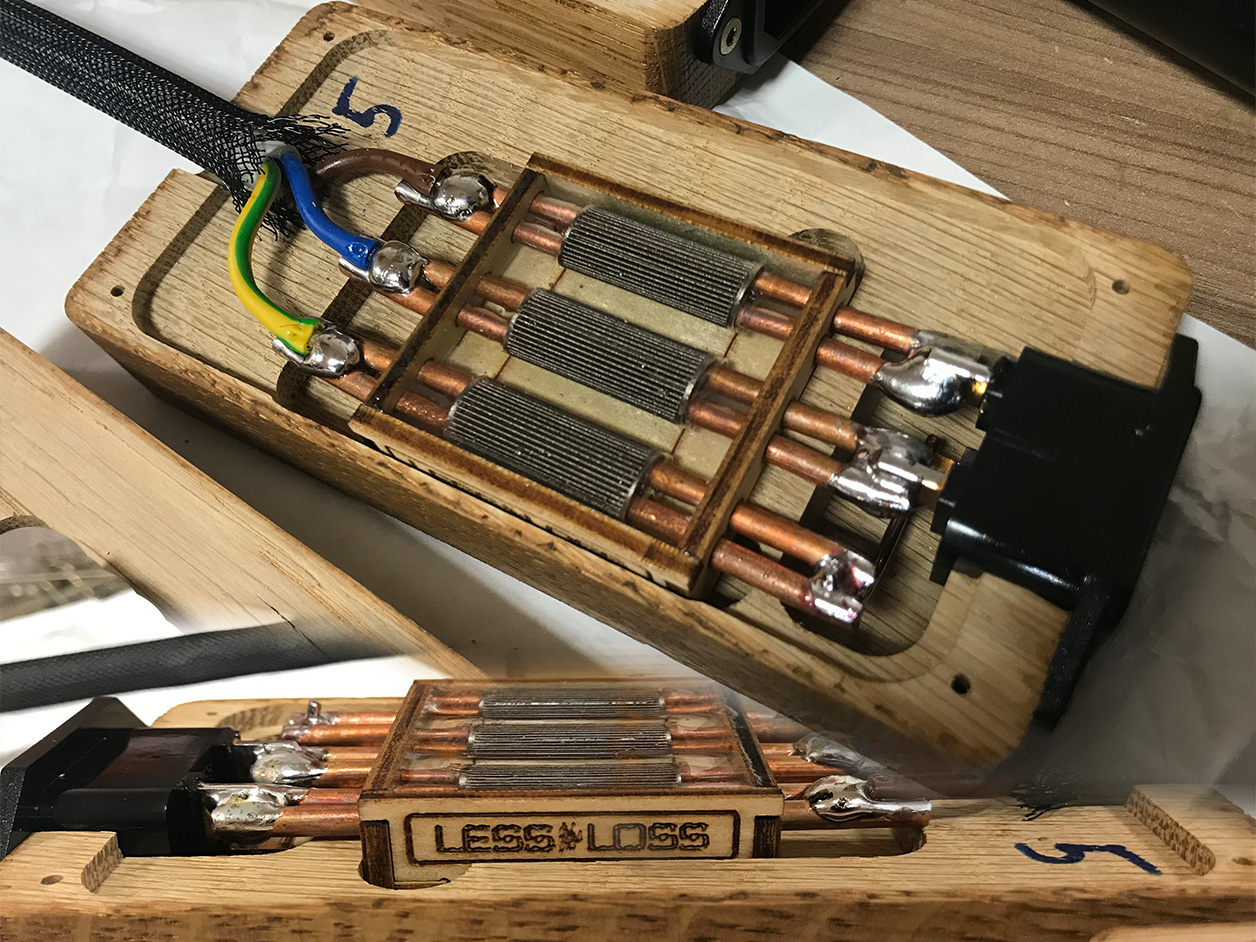

    Skal si denne lurerisaken engasjerer!
    Lurte på en ting til her, og det er mulig at det allerede er besvart. Bildet viser tre kabler som går inn i treboksen. Ser man nøye etter, så er ikke jordingskabel tilnyttet i andre enden der kontakten sitter. Disse kobbergreiene som er påloddet ender bare i løse lufta. Hvorfor har de gjot det slik? Hvorfor bry seg med å koble til kobberet og dette andre rare i midten, når det alikevel ikke brukes? Hvorfor bruke jordet kabling i det hele tatt? Nå mangler jo en ordentlig strekkavlaster også, og det er så myeelle annet man kan si om disse magiske boksene. Så det er jo mulig at dette også er helt feil...eller helt rett, om man bruker ujordet kontakt...
    Vis vedlegget 1045310
    Jord er faktisk tilkoblet, se den tynnere uisolerte ledningen som går under den loddingen i midten.
