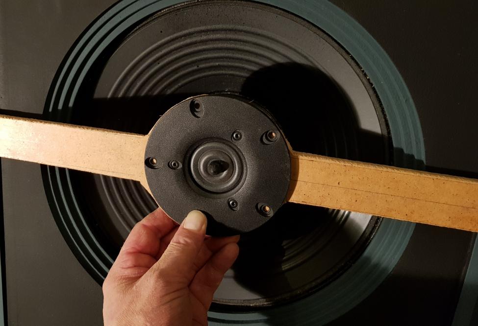

    Leikis, hvor svære er de bånddiskantene du har på hånda?
    Mulig det blir for svært i en coax DIY.
    Jeg har tukla litt kjelleren i kveld.
    Lagde disse coax mockup dingsene
    på under halvtimen.
    Disse diskantene er 105 mm i diameter, og noe særlig større enn dette tror jeg ikke blir bra på en 12"
    Jeg har ingen diskanter av høy kvalitet, men låter dette lovende, så kanskje jeg går til innkjøp av noe hvassere med høyere følsomhet.
    Har lekt litt med sånt her i kjelleren tidligere, og av alle tullete sprell jeg har holdt med her er disse coax mockupene det som har hatt størst potensiale.
    Muligens fordi det er trangt her, og jeg sitter å lytter i nærfelt.

    Har du forresten DSP med tidskorrigering?
    For at dette skal låte bra tror jeg det er nødvendig.
    Innbyrdes tidsforsinkelse mellom drivere ved en slik løsning jeg har over her, er ganske så stor.
    Jeg har Den Driverack PA som jeg kan justere litt med.
    på under halvtimen.
    Vis vedlegget 529344
    Vis vedlegget 529345
    på under halvtimen.
    Har du overvejet og fjerne fronten på diskanten når nu du alligevel laver det på en så rar "baffel"? Så får du bedre bassens øverste oktaver med.
    Kanskje....
    12" har jevn respons opp til 3 khz uten diskant foran.
    Med diskant, får jeg en dip på 6-8 dB ved 1,8 khz.
    Skal forsøke å montere diskant litt lenger ut og se om det blir litt bedre.
    Vil ikke kutte av på disse diskanter da de skal gis bort til en annen HFS medlem.
