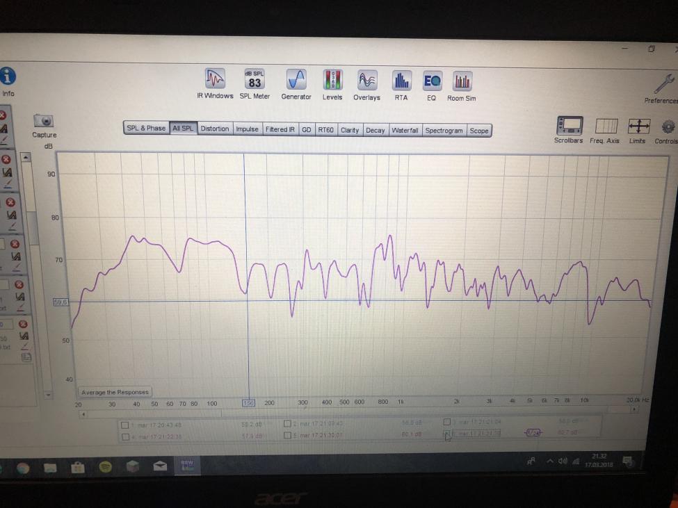

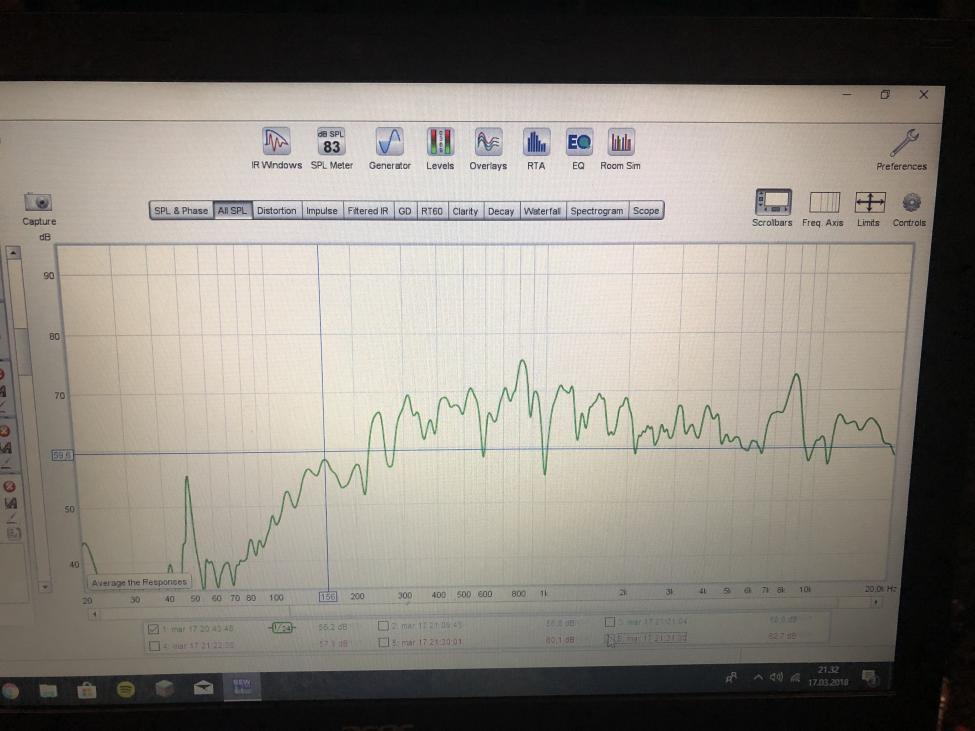

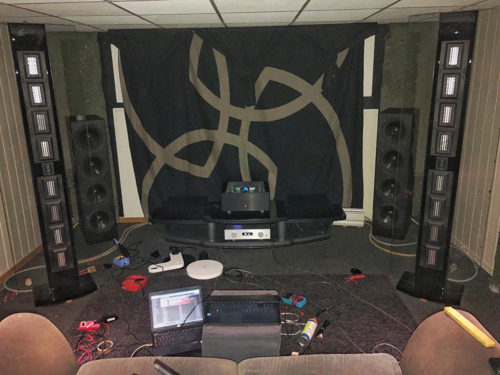

    Du kan prøve å lytte til den røde der :)
    Litt høyt rundt 800 men...
    Du ser sikkert nå at det skjer litt merkelige ting utenfor der du prøver å dele.
    Det er litt av morroa med passivt.... :)
    God tilgang på deler hjelper, sammen med prøve seg frem og se trender.
    Dann deg et bilde av det du har gjort frem til nå, så kan du prøve de to du har komt frem til når bassene er oppe og går.

    Ja jeg ser det skjer litt av hvert med forskjelige verdier på kondis og spoler. Det ser ut for att vi har funnet to favoritter som jeg kan jobbe med mot bassene. Jeg har fått DBX, men siden jeg måtte bruke bass ampene til Emim tårna nå så må jeg få fyrt opp klasse A ampen før jeg får bass ampene til bassdrift. Håper jeg får litt tid i løpet av helgen til å prøve med bass.
    Takker så meget for tips å innput så langt !!

    Bare hyggelig :)
    Håper da det låter noenlunde så du har et utgangspunkt.
    Deling mot diskant er og en sport for seg selv.... :)

    My måling med 47uF og 3,5 mH
    Jeg ble anbefalt av min yppersteprest å kjøre 12db filter av sikkerhetsmessige årsaker. Så jeg satser på det. Sammen med vente bassene spiller det slett ikke værst :) Morosamt :)

    Om noen har lyst på de vente bassene mine kan keg selge eller bytte i noen 18" elementer. Eller renedypbass subber.
    Ventebassene deles nå på ca 280hz.

    Dette ser jo veldig bra ut! :)
    Bra du har fått råd om deling av bånda og hva de tåler!
    Du har i hvertfall skjønt greia med 1.ordens og 2.ordens med litt prøving og feiling!

    Har har mye de dagene jeg har holtpå, taket være god hjelp fra deg også :)
    Tenker jeg landet ca dette filteret. Mulig jeg øker spole til 3.9mH og kondis litt til. Tror jeg kan dele liiiit lavere. :)

    Kjekt å hjelpe litt :)
    Bare å prøve litt frem og tilbake.
    Du kan kanskje prøve deg på 3.ordens filter også men blir fort litt avansert. Jeg har bare så vidt prøvd 3.ordens på diskant, fikk det ikke til og ga opp.
    Du skal kanskje til med diskant deling? Hvor lavt kan du dele diskanten?
    På bånda ser det ut som et eller annet foregår rundt 8k pga peak?
    Kanskje dele under ved 6k eller noe?
    Bare innspill :)

    Holder meg til 2 ordens tror jeg :) Jeg har det filteret som var til diskanten før, noe Geir F bygde. Tenkte å prøve det, mulig det må drmpes litt. Var noe høyt nivå mins jeg å huske :)
    Men har sabla lyst til å få på plass bassene og fort som f.... Må få lagn non baffler til 12stk 10" :)

    Da er det sikkert bare legge inn det filteret, kontrollere med målinger og se om det går bra.
    Måle diskant for seg, Emim for seg, til slutt summering.
    L-Pad monterer du mellom filter og driver.
    Bass kan jeg ikke si så mye... men OB bør det vel være i denne settingen.
    Du tenker todelt på en måte som du har hatt tidligere? 18" i bunn og 10"ere mellom?

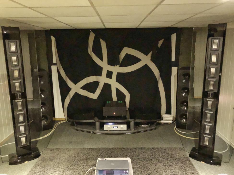

    Ja tanken er 6 stk 10" på hver side i åpen baffel og noe med litt areal i bunn. 10" fra 280-300 ned til ca 50hz og 2 stk 18" på hver side eller noe for å ta bunn. Gjerne dipol der også. De jeg hadde tidligere funket bra, men de va litt sultne på effekt. Prøve noe som er litt lettere å drive :) Men her må jeg ta tiden til hjelp, lite hifikroner.
    Merket godt etter noen timer i sweetspot i går att dette er på rett vei. Infinity golyden er tilbake :) Jeg tror også denne AVM preampen er meget god, inntrykket er at den er åpen og luftig uten noe dempet slør som fra Lyngdrof. Dette kan nokk stamme fra romkorr fra Lyngdorf da. Jeg har også før merket at romkorr på Emim bånda ikke har vært heldig. Det drepes noe i lyden som jeg vil beholde. Tror passiv deling på de funker knall :) Spørsmålet er om det trengs foliespoler og sølvkondiser for å sove godt eller om det er bare innbilte nevroser som må slukkes. :) Satser på en middelvei tror jeg, eksotisek kondiser på 47uF koster aaaaalt for mye.
    Tenker jeg tar en test med å flytte de ventebassene på siden av Emim også, tidligere god erfaring me å få de frem når deling skjer så høyt som over 150-200 iverfall. Rene subber kan stå der bak :)

    Ikke kast vekk en eneste krone på bling komponenter før du evt. har alt på stell.
    Selv har jeg ikke den nevrosen i det hele tatt, mitt filter er en mix av alt mulig rart, eneste krav er at det er audiokomponenter. :)
    Angående 18" ville jeg prøvd noe lage noe som kan levere oppover i frekvens også.
    3-4stk i 1m bred fjøl eller noe, så høy som må bli.
    Da har du mulighet til å prøve direkte opp mot Emim om ikke annet :)
    Fryktelig vanskelig å anbefale drivere.....har bare erfaring med eget..
    Kanskje....
    Sigma Pro 18A-2
    Speaker Detail | Eminence Speaker
    Ikke så dyre i hvertfall. Kanskje andre kan anbefale noe?

    Subbene helt bak i hjørne for rom hjelp og spille så langt som opp til Emim har jeg ikke trua på. Det som skal spille mot Emim bør stå på siden av Emim, og da blir en stabel 18" i bred baffel litt for svært.
    Jeg kommer nok til å satse på noe billig pa stæsj til de 18" eller større. To 21-22" på hver side hadde også vært morro å prøvd.
    Jeg har ikke peiling på hvordan de Infinity polypropylen bassene vil spille i dipol baffler. Men vet de brukes delt opp over 1000hz ivertfall, så tror de er i komfortområdet sitt.
