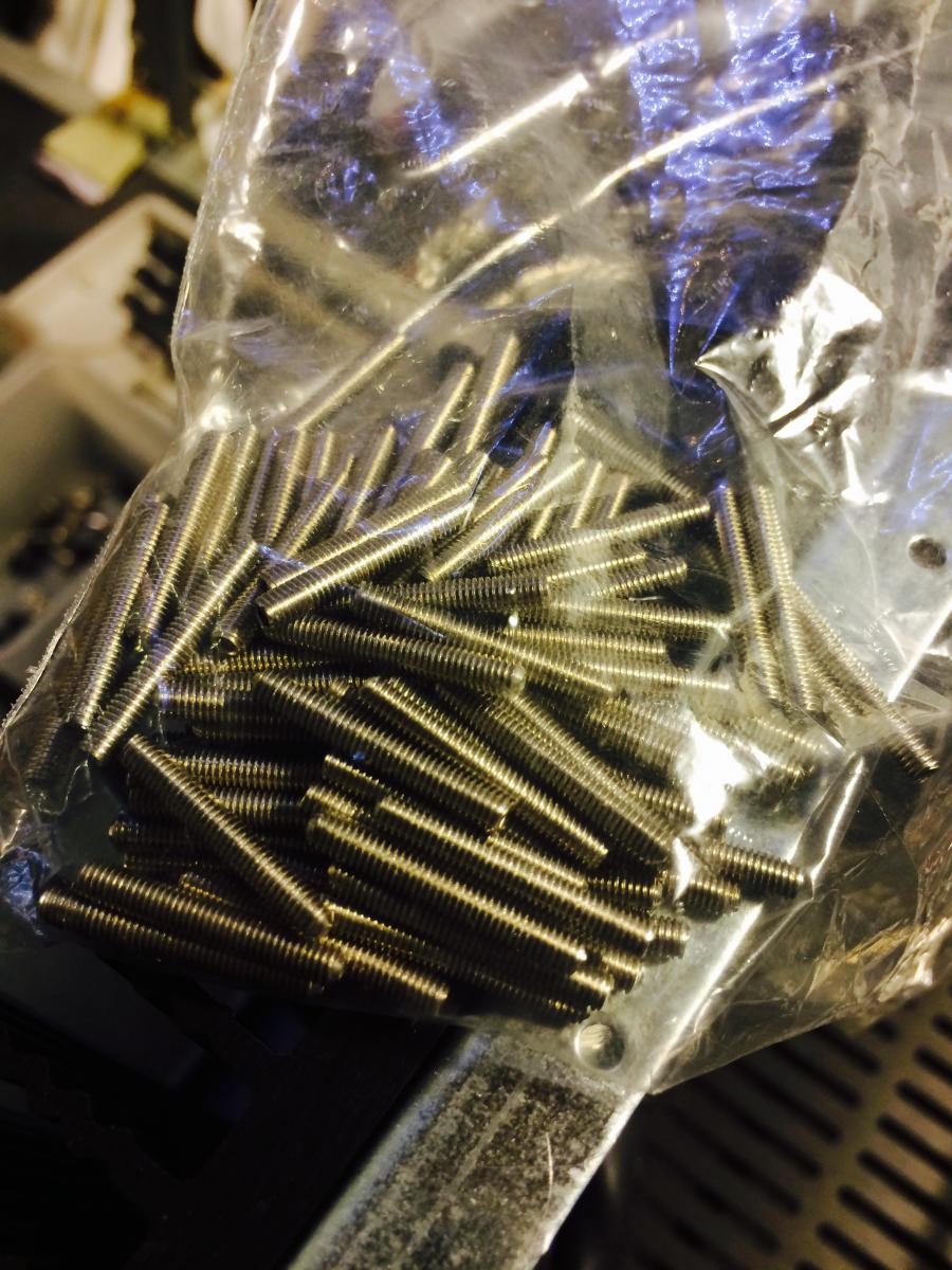

    Jeg har også så smått begynt med kondisbanken til 800L forsterkeren som jeg skal bygge til meg selv.
    Her er jeg tidligere arrestert litt av smeltelim politiet og lettere innspirert av Halair. Så jeg har laget meg plater av plexiglass og borret hull til kondisene. Det blir totalt 48 stk 2200uF 100 volt Nichicon KW til hver kanal, dette gir 105600uF til hver kanal.
    To trafoer på 1500VA 2x60volt og to 100VA 2x70volt, alle blir fra Noratel.
