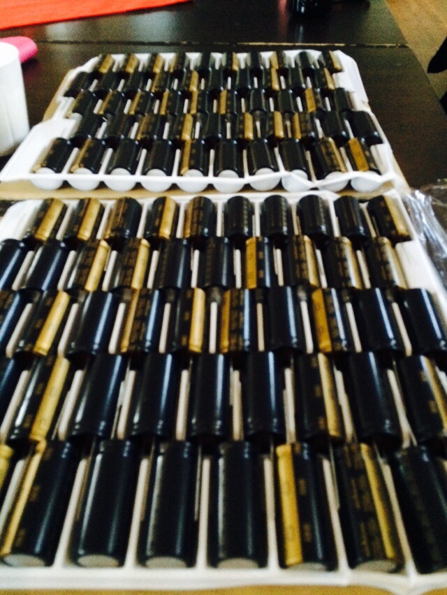

    No bli ny kondisbank i Holton 500L monoblokkern :rolleyes:
    Ser dyrt ut. Hvilket mærke er det?
    UKW2A332MRD Nichicon | 493-10685-ND | DigiKey
    Det er Nichicon KW 2200uF 100V 100 stk.
    Får se an plassen litt men tenker å bruke 48 stk til hvar kanal.
    Oj det er mange penge .
    De er litt billigere til Mouser, men det er uansett viktig med mange små kontra færre store !
    Leikis Lyd
    18.05.2006
    5.491
    2.258
    Kyrksæterøra
    Har laget en plate som jeg skal ha avstands skruer på slik at hele kondisbanken kan skrues ut og inn.
    Fåreløpig er det 36 stk til hver kanal, som gir 79200uF pr kanal.
    Det burde vel holde, tror dere ikke det ?

    Det så jo veldig ryddig ut da. Synes det ser bra ut selv om jeg nok ville valgt en annen løsning enn lim for å feste kondisene.
    Leikis Lyd
    18.05.2006
    5.491
    2.258
    Kyrksæterøra
    Jeg er absolutt åpen for forslag npr det kommer til festing av kondisene !! Kan jeg få laget print eller lignende til kondisbanken kom med forslag !!
    Jeg tåler konstruktiv kritikk :)

    Beklager, men jeg har vel ikke noe godt forslag til deg på stående fot. Print kan du jo evt lage selv.
    Ellers ser jeg kanskje for meg en metallbøyle over kondisene. Må være nøyaktig da. Ikke for stram og ikke for løs.
    Ok, så det er kun for å holde de på plass ? De stikker jo ikke av når de er loddet fast i alle ender. Men mulig det vil se bedre ut.

    Inntrisert er jeg :)
    Men da vil jeg også trenge forslag til hvordan jeg løser lay out løsningen med mange små kondiser, uten å fylle heeele gulvet i forsterkeren :)
    Holton har kort med mange små, men ikke mange nokk, mulig vi kan bare bygge på løsningen hans.

    Det betyr vel ikke så mye praktisk sett om de er limt eller ikke. :)
    Kanskje noen kan lage et print om du ikke har syrebadet klart?
    Har du noen god forklaring på hvorfor mange små i stedenfor få store kondiser?
    For mekanisk stabilitet og feel-good følelse. Det holder sikkert slik det er, men selv ville jeg ikke følt meg tilfreds med løsningen. Det ser jo så flott ut ellers. :)

    Ser ut som du har plass til å "reise opp" kondensatorene. Kortet kan lages slik at kondensatorene står like tett som de er nå.
    Limt funker som bare det, men det ser kanskje litt mere himelaga ut :)
    Slik jeg har blitt fortalt så er fordelen med mange små kondiser et strømmen får extremt lav seriel motstand og god filtrering av strømmen. Lynhurtig levering av ren strøm føles godt ;-)
    Kanskje noen har en bedre teknisk forklaring, jeg er bedre på det praktiske :)
