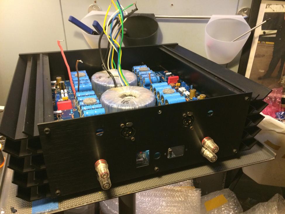

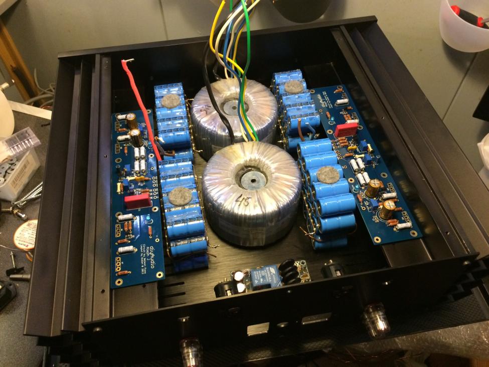

    Da var det bestilt trafoer til Aleph J korta, 400 VA 2x18V med limt kjerne osv. En til hver kanal selvfølgelig. fFrstwatt kabinett er på plass så nå er det opp til meg :)
    Fått en bestilling på to Holton 500 monoblokker også, bilder kommer etterhvert som ting kommer på plass.

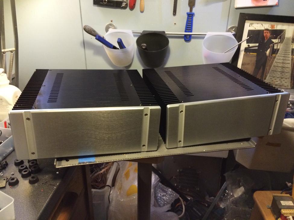

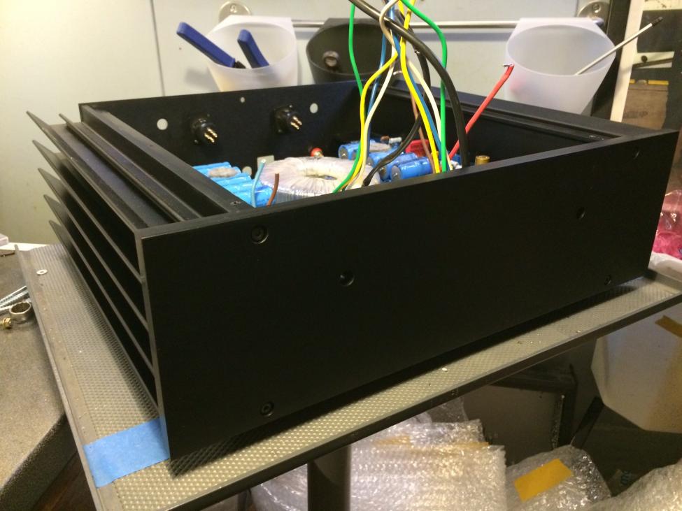

    Litt layout tenking på Aleph J, digger dette kabinettet :) Men litt trangt, håper bare de trafoene jeg har bestilt ikke er større en de jeg har i nå.
    Leikis Lyd
    18.05.2006
    5.491
    2.258
    Kyrksæterøra
    Jepp fra Thailand, på Ebay som det meste :) Det kom seg på litt over 2000kr, noe som er en grei pris på et så bra kabinett.

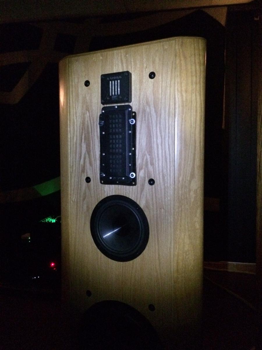

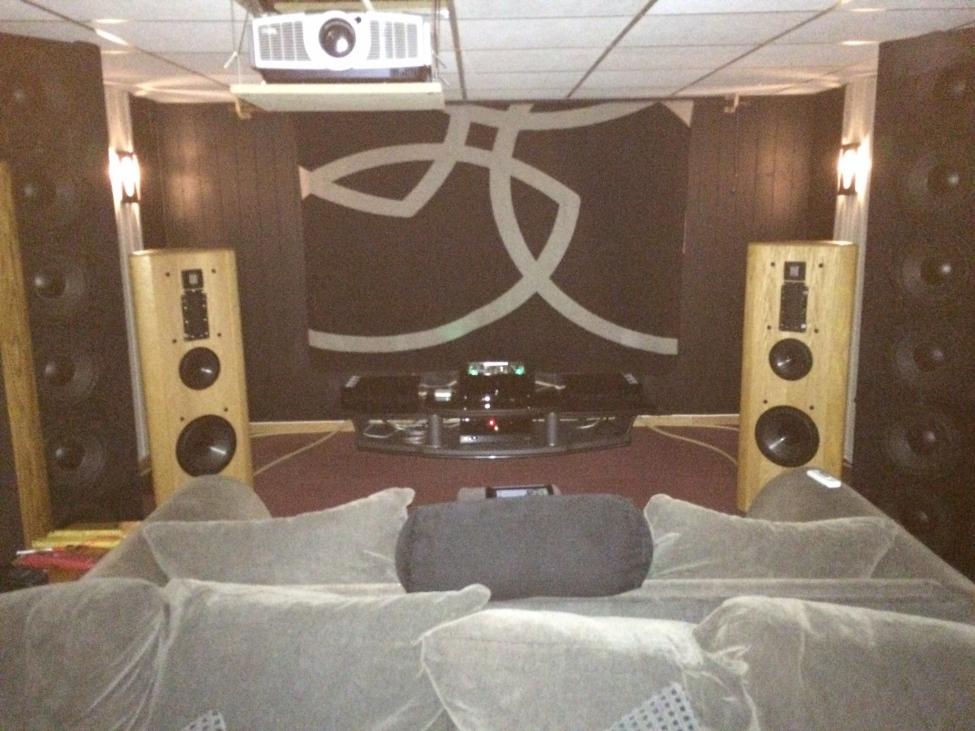

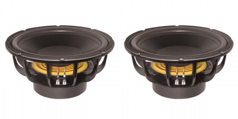

    Disse XLS elementene dine i åpen baffel ser spennende ut. Hvordan fungerer XLS i OB, og hvor dypt går de?
    Regner med at output er ganske bra med 12 stk?
    Leikis Lyd
    18.05.2006
    5.491
    2.258
    Kyrksæterøra
    De går ikke dypt nokk etter jeg var til LMC :) usikke på hvor dypt, men dipoler går ikke dypt nokk, derfor jeg skal bygge horn for å hjelpe de i bunn.
