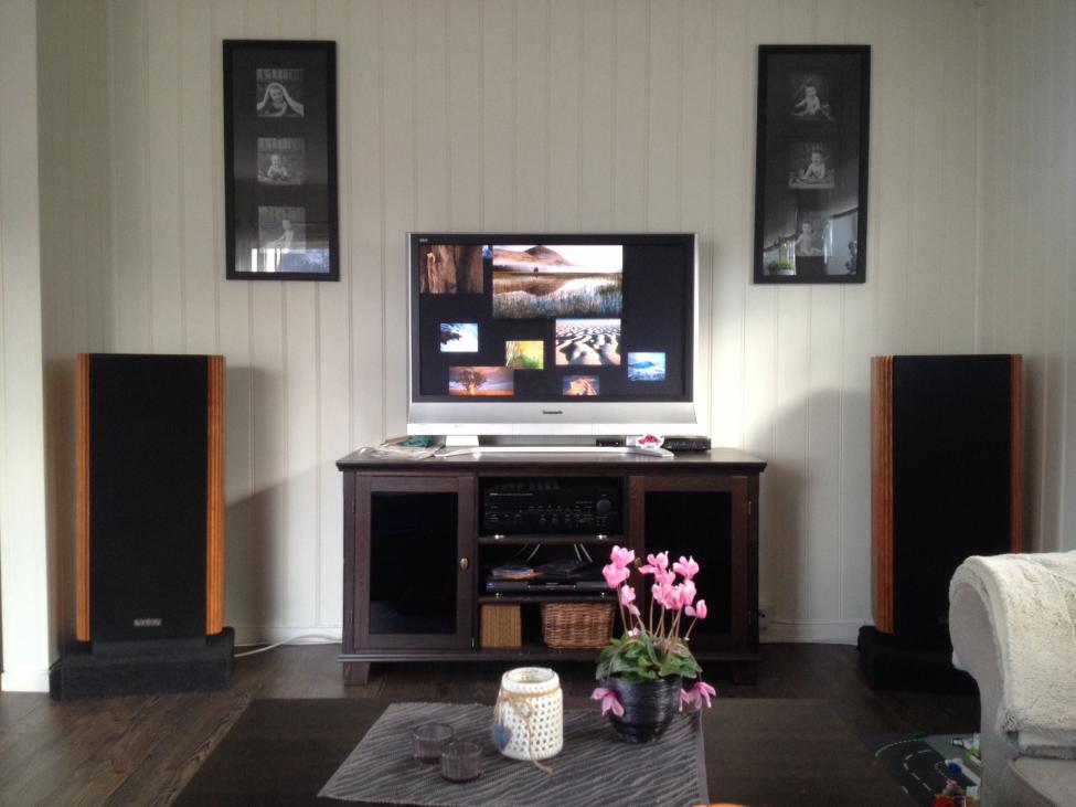

LEIKIS LYD sitt svarte anlegg.
  • Hornlyd
    Musikkglad
    01.04.2005
    20.543
    12.291
    Vakkert. Har likt Infinity siden jeg var 18 :)
    26.397
    32.287
    Fine bukser... :cool:.. Samme racket som da du hadde kora du jo ... Og du kjører fortsatt rett bil , regner jeg med ? :)
    Hvor ble det av "femmer'n" ?
    Leikis Lyd
    18.05.2006
    5.491
    2.258
    Kyrksæterøra
    Det er kose buksene mine :)

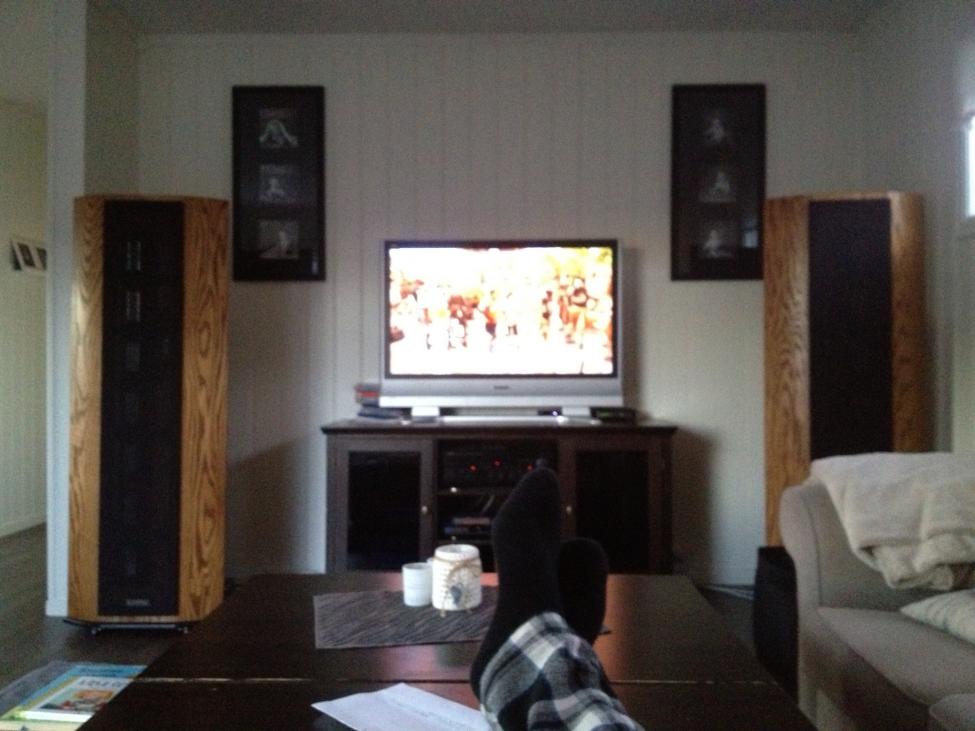

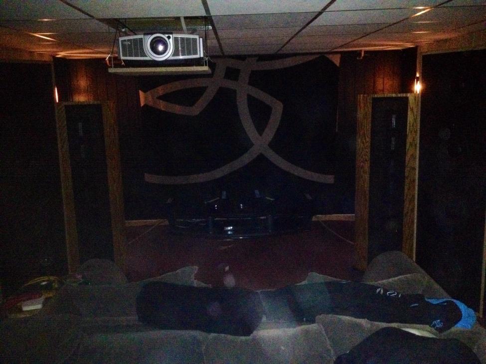

    Ja dette er på stua, anlegget står neddi kjellern vuttu. Infinityene er bare flytett opp for testing før levering.
    Kjører rett bil ja seff, E38 730IL.
    Husker jaggu ikke hvor det ble av Jeff 5'ern, har handtakene liggende i kjellern et sted.
    Infinityene tror jeg jaggu passert bedre i en stuen med moderat demping enn nede i kjellern med masse demping. Dipolene som er nede trives helt klart med dempingen som er der nede.
    Veldig spent på hvordan Burnt Island opplever disse hjemme i sin stue :)
    De er bare på utlån i første omgang, men regner med de blir solgt etterhvert.

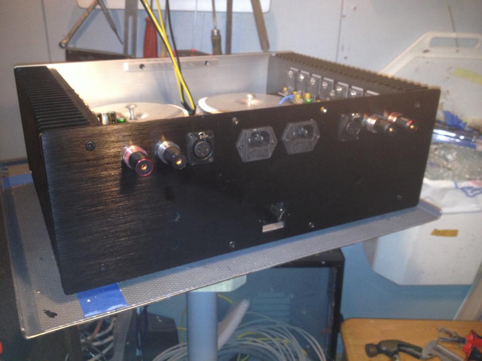

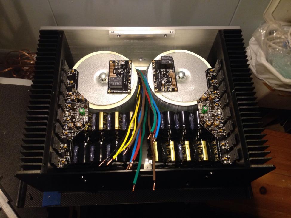

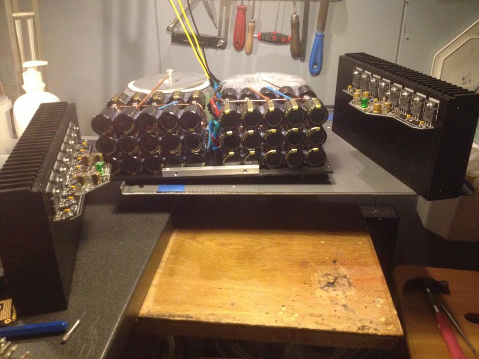

    Da var jeg igang med en ny Holton, denne gangen er det stereo forsterker. Er mest vant til å bygge monoblokker, så her blir det trangt :)
    2 stk 1000VA 2 x 55 volt.
    2 stk NXV-500R2
    2 stk kondisbank på 30 stk Roe 2200uF 100 volt i hver. 66000uF til hver kanal.
    2 stk Holton soft start.
    Vurderer om jeg skal bruke egen iec kontakt for hver kanal, mulig dette bare ser tøfft ut og ingen annen gevinst :)
    mega1
    17.10.2008
    453
    189
    haugesund område
    Dette ser jo dønn solid ut, og ja du bør gå for en fullblods dual mono konstruksjon med 2 nettbrønner:)
    Leikis Lyd
    18.05.2006
    5.491
    2.258
    Kyrksæterøra
    Jeg får vel gjøre det da sikkert :) 2 x nettbrønn it is.
    Det blir veldig trangt neddi der så er spent om den blir helt stille.
    Flere bilder etterhvert som prosjektet skrider fremover, denne forsterkeren er til meg selv !
    Leikis Lyd
    18.05.2006
    5.491
    2.258
    Kyrksæterøra

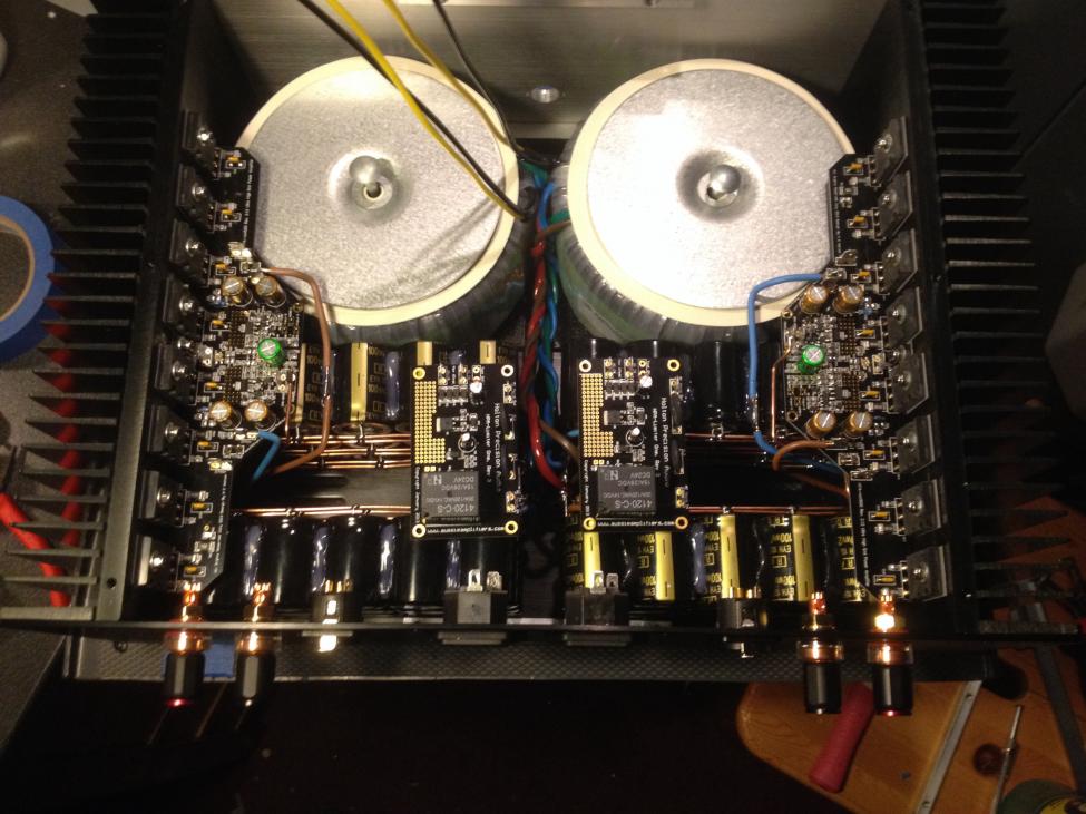

    Det skrider fremover, korta festet til kjøleribbene. Dog noe høyt oppe i forhold til det jeg synes er fornuftig, men det er for trangt til beste plassering :)

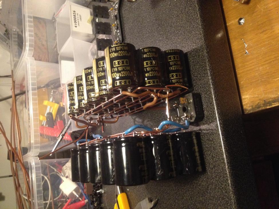

    Kondis bankene er ferdig tilkoblet.
    Huller i bakplate, softstart og div tilkoblinger som står igjen før oppstart og bias justering :)
    Leikis Lyd
    18.05.2006
    5.491
    2.258
    Kyrksæterøra
    Liten runde i dag også.
    Koblet til strømmen til kortene, og laget hullene til alle pluggene på bakplaten.

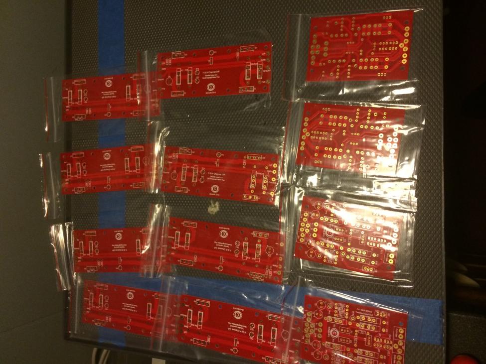

    Blitt veldig nysjerig på Klasse A etter en lite test av dette og en Holton vs Plinius klasse A test. Så dobbelt sett med F5 Turbo kort er bestilt, sånn i tilfelle :) Så får vi se hva som skjer, Holton har en Klasse A amp på trappene også :)
