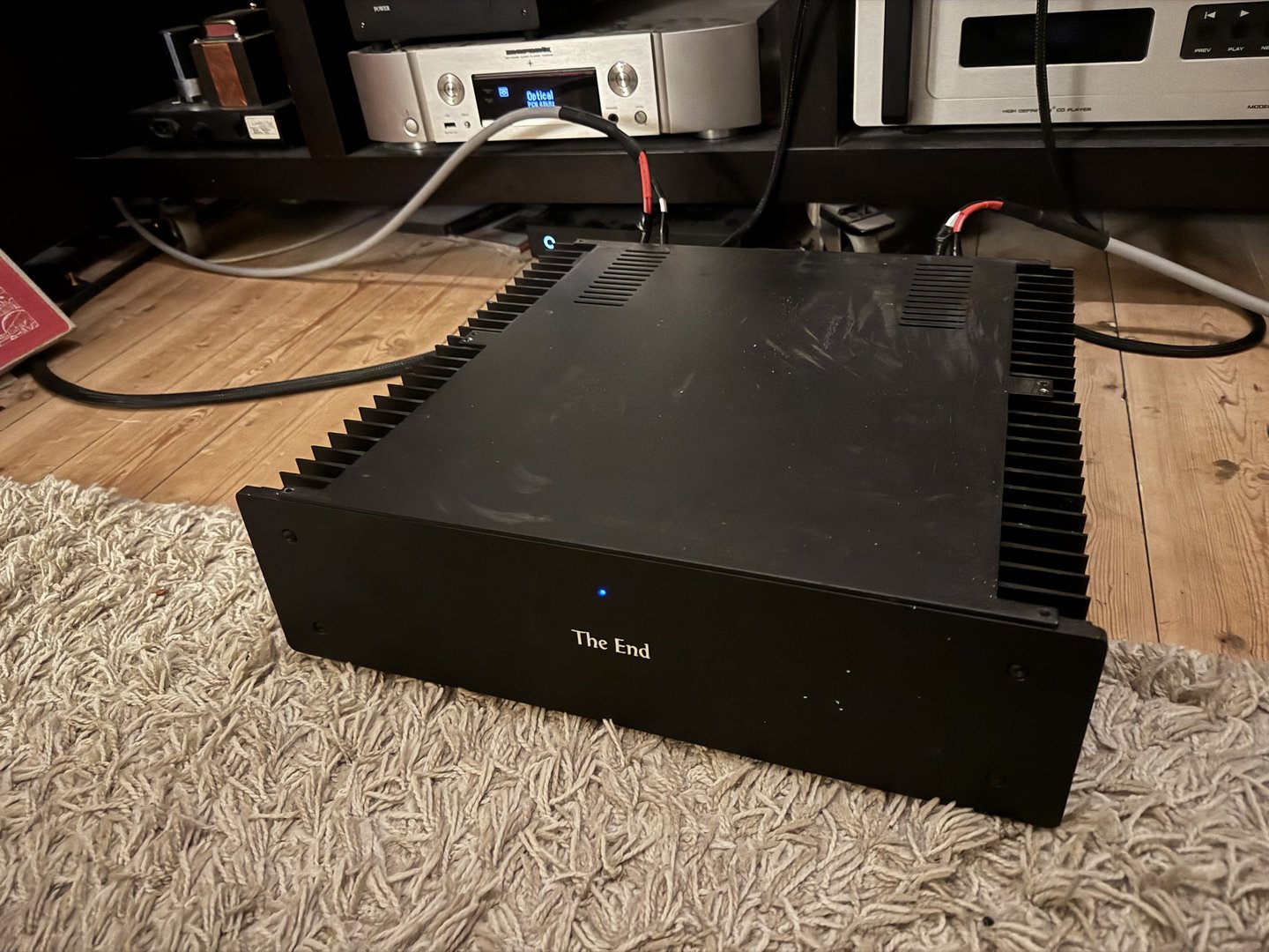

    Jeg ER rørmann. Vil nok aldri gi meg på det område. Men, en transistorforsterker liker jeg svært godt. Og den er gammel, egentlig tilsidesatt. Men trigger meg veldig med sine Sanken transistorer og enorme strømforsyning. The End fra LC audio, tidlig 90-tall. Oppløst og med deilig dynamikk. Trenger et par timer på oppvarming så er vi der. Herlig!

    Mener å huske at LC "The End" var notorisk ustabile, men her må du gjerne korrigere meg. Evt. ikke korrigere meg etter at kåken har brent ned.
    He, he.. Denne forsterkeren har allerede brent ned en gang. Håper det ikke blir en andre gang. Jeg klarte nå en gang for noen år siden å fikse den. Den spiller faktisk veldig bra 🎶😊 Har også en større variant her med 42w klasse A. Typ steke egg på. Denne AB 120w spiller bedre. Rørklang som selvfølgelig er feil å si. Men her er luftighet, fyldig mellomtone, transistorbass og flotte overtoner. Hva kan man ellers glede seg over med en forsterker til 0 kroner 😊

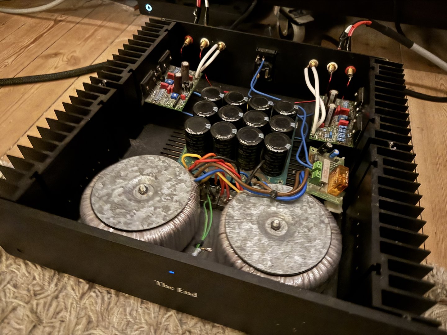

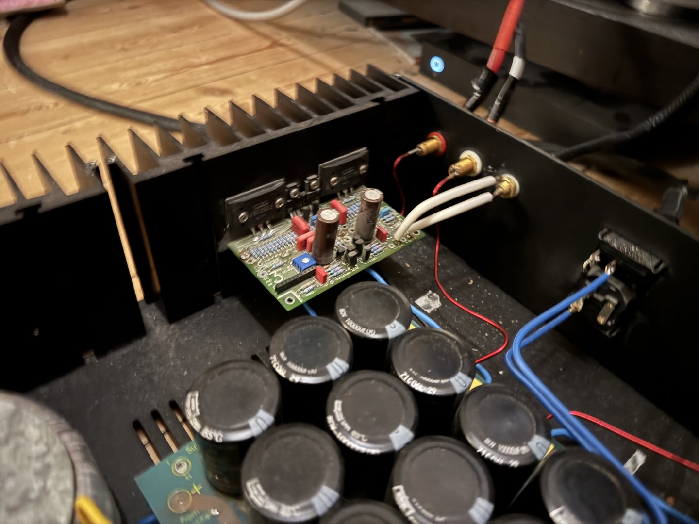

    Sannhet,,,,,,, med modifikasjoner.
    "The End" og "The End Mk II" var (delvis) notorisk ustabile..... MEN.... Det skyldtes til dels, at dette var DIY, og at mange
    ikke fulgte oppskriften til "punkt og prikke", som t.eks korte ledninger, massiv stjernestel og nesten det
    viktigste....... Veldig mange byggde disse UTEN Zobel filter på utgangene = stensikker oppskrift på havari med
    komplekse delefiltre/flettede høyttalerkabler. Uansett kunne "konstruksjonen" være gjort bedre.
    "The End Mk 3" og "The End Millennium XP" gjort ordentligt var/er like stabile som fedigkjøpte produkter.
    IMO er "The End Mk 3" den, som låter best av alle "The End´s", men Millennium XP med DC-servo den sikreste. ;)
    Har 42w klasse A bygget profesjonelt. Den kan jeg steke egg på. MEN, The End spiller bedre, mye bedre. Strømforsyningen er vesentlig større og det er med det enkle. Har en tendens til å være mer ørevennlig. Kort signalvei osv.. 😊

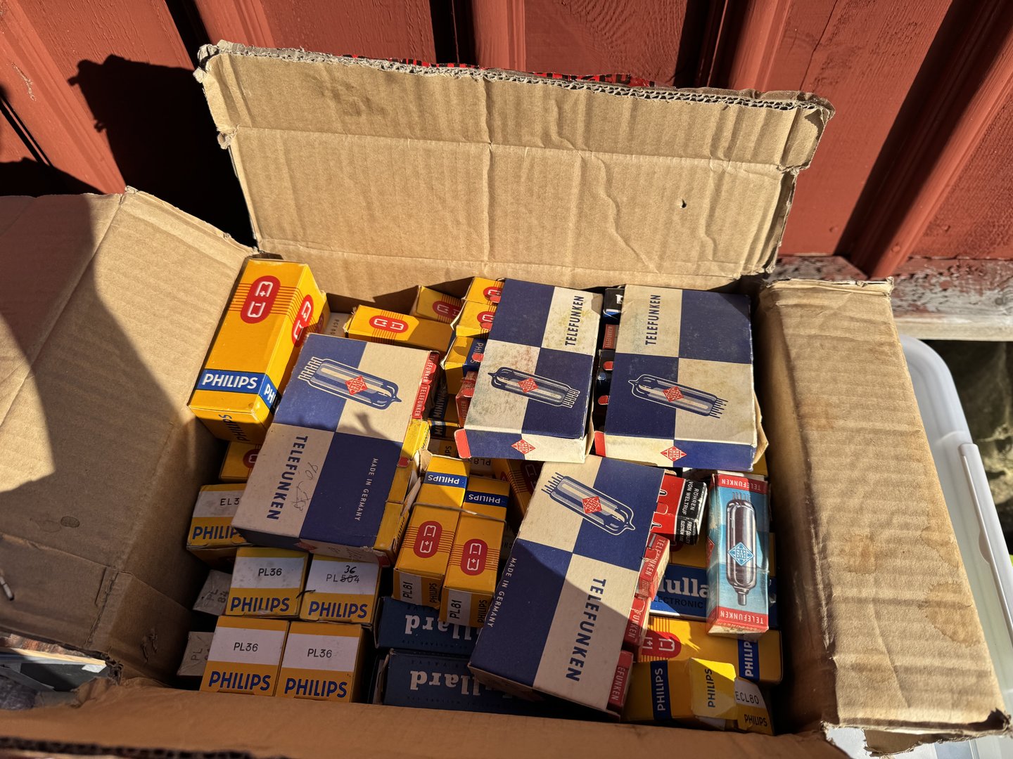

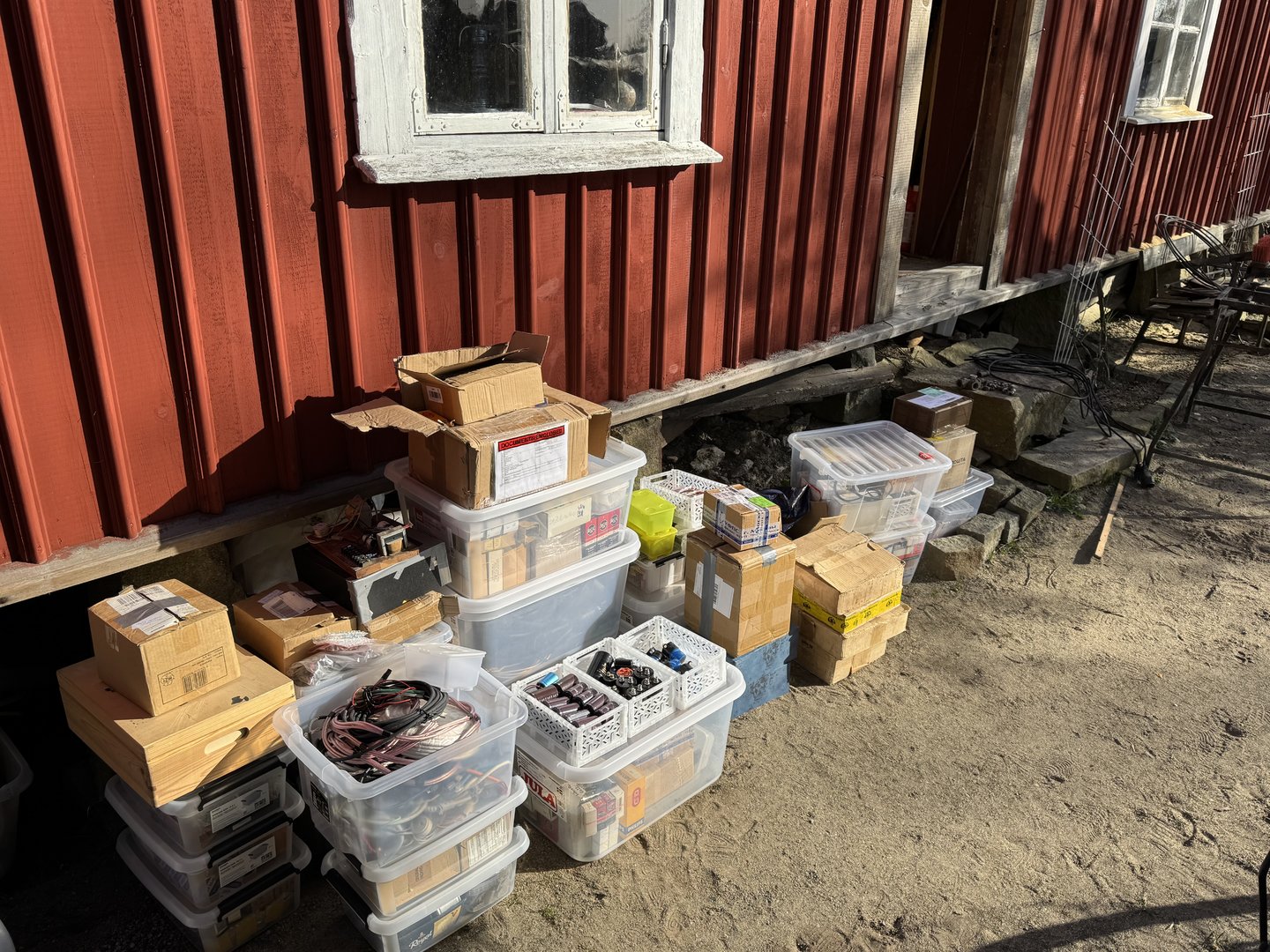

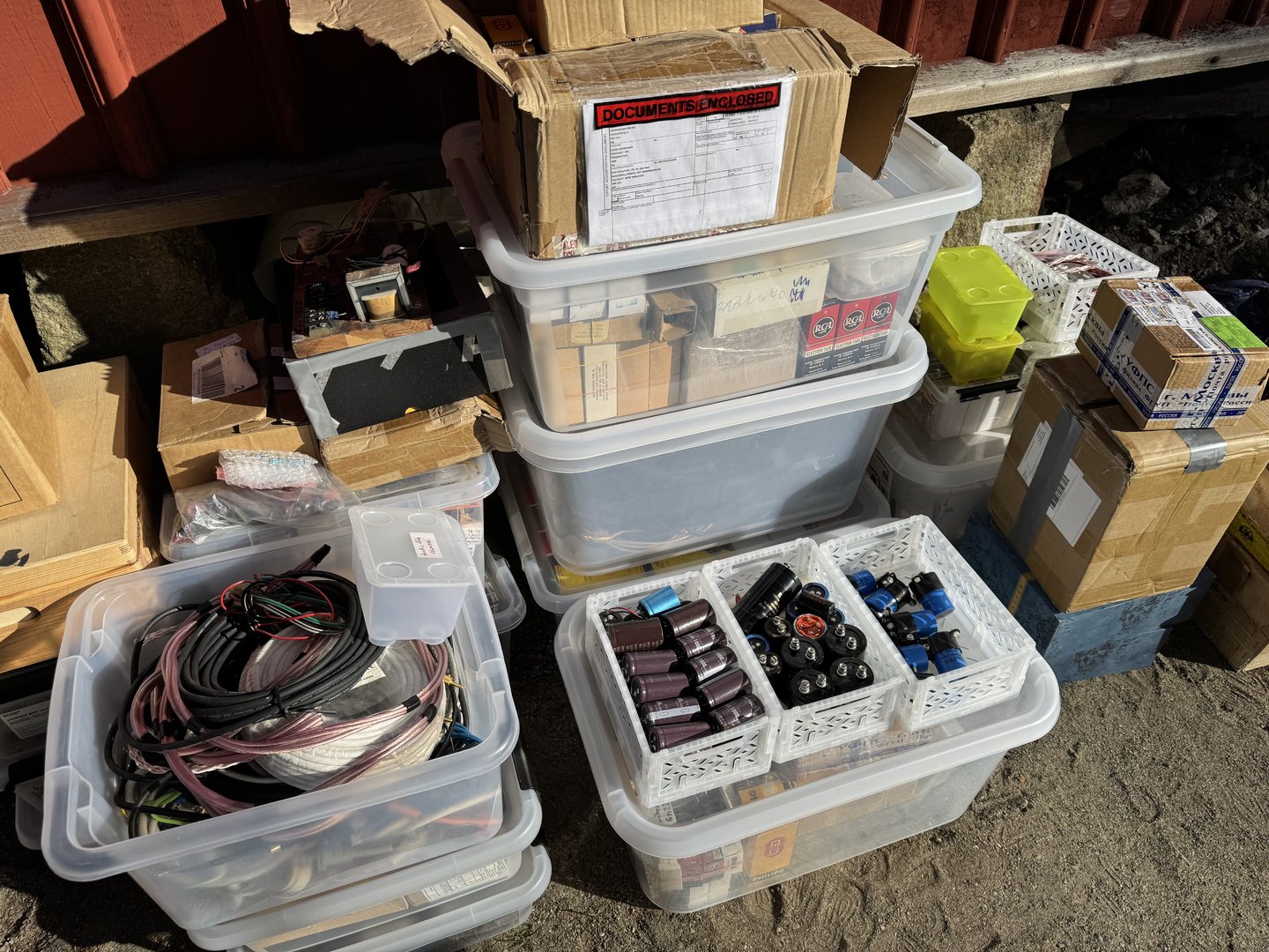

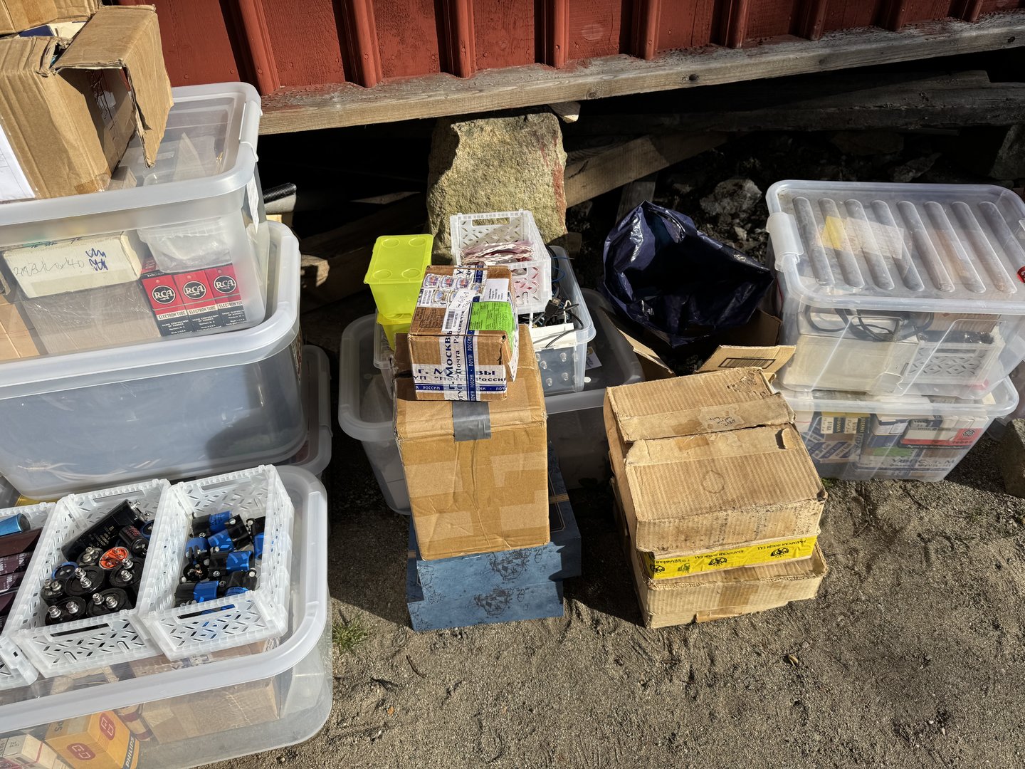

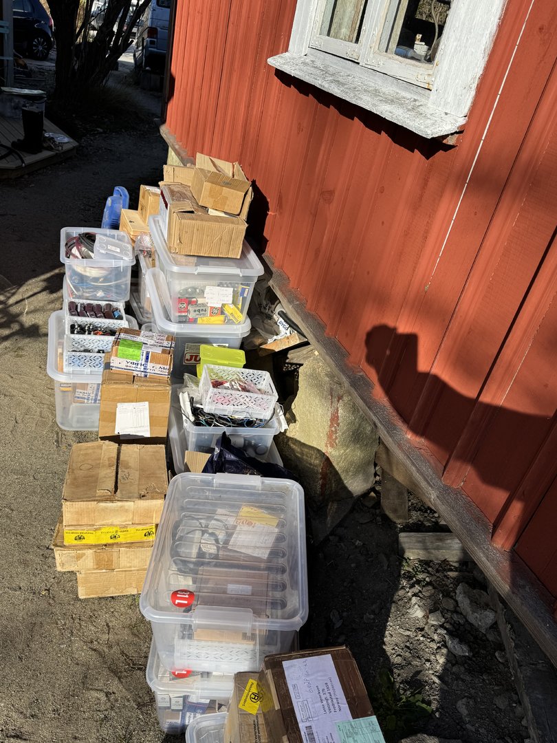

    Herregud, nå har jeg ryddet fra loft og kjeller og bod. Ikke visste jeg at jeg satt på et slik lager av deler og rør. Jeg trenger ikke bekymre for for de neste 200 årene. Det har blitt mye rot og rør de siste 15 årene og mange løse musetrykk på pc. Rødvin og eBay er en livsfarlig kombinasjon. MEN, nå er det opprettet et system så jeg i alle fall ikke trenger å bestille fordi jeg ikke finner 😎
    God lørdag!
    mvh lassemann
    oal
    30.11.2007
    960
    2.178
    God lørdag!
    mvh lassemann Vis vedlegget 1113504 Vis vedlegget 1113505 Vis vedlegget 1113506 Vis vedlegget 1113507 Vis vedlegget 1113508
    Herlig!!😊
    Rene godtebutikken det der jo!!

    Wow! Der var det mye greier 😁👍

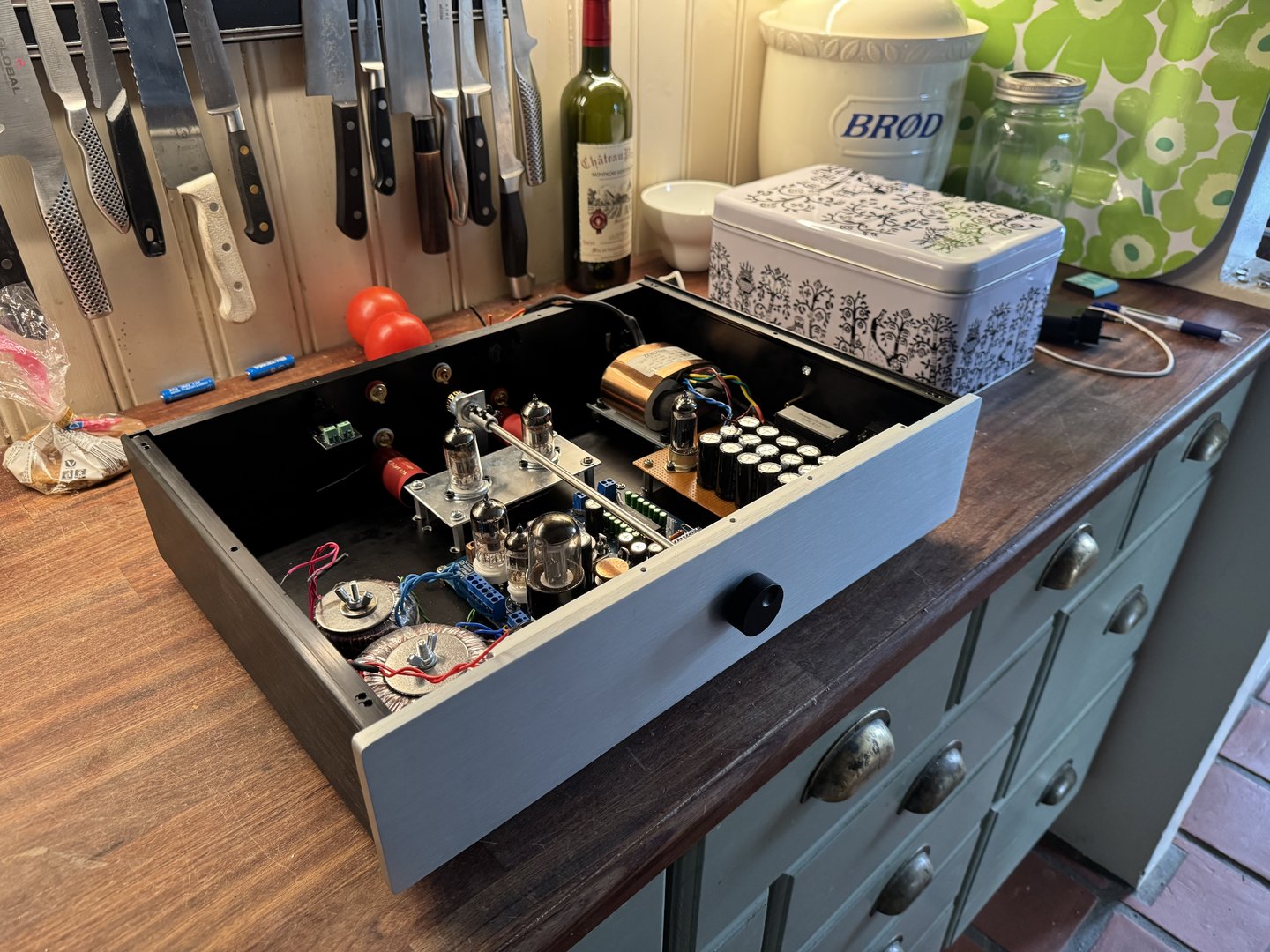

    Satte sammen et rør utgangstrinn i kveld. Tanken var å gjøre det så enkelt som overhode mulig. Skjema fikk jeg her på sentralen av Hassebasse. Laget av Herr Lukas Fikus for en del år siden for uttak fra Philips 1541A DAC chip, nettopp hva jeg skal bruke den til. Vi får se, men enkelt ble det iaf. Får håpe at jo enklere jo bedre. Røra blir 6n2p
    mvh lassemann

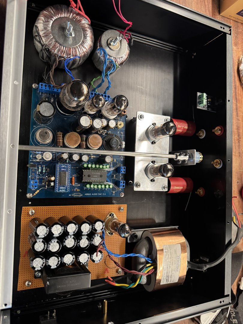

    Hei! Liten aktivitet i tråden, men ganske mye i stua. Er nå i gang med DAC nr 2 fra Abbas 2.4 med den legendariske Phillips TDA 1541 chip. Den har i dag sine begrensninger, men lydmessig innenfor sine data holder den fortsatt meget godt lydmessig opp mot dagens teknologi. Hadde ikke trodd at en slik gammel chip skulle fremkalle en slik lyd. Et voldsomt rom, kraftfull dynamikk. Kanskje det beste er hvordan den gjengir piano og strykere. Helt rått i mine ører dette her. Tenker kit 2 blir like bra og at min kompis blir fornøyd med dette. Utgangstrinnet er meget enkelt med 6n2p som rør. Kun 4 motstandere (Audio Note tantalium) og 2.2 uF utgangskondensatorer. Det enkle er ofte det beste 😊🎶
    mvh lassemann
    +1.
    Utroligt bra, det man får fra kombinasjonen 6N2P-EV (SRPP)/TDA1541 🥰

    En stund siden sist, men ble endelig tid for et besøk hos Lassemann. Har fått med meg at Lasse var ferdig med sitt DAC prosjekt.
    Mye snadder som stod å spilte ved ankomst.
    Må bare si at den "nye" DACen spilte helt fabelaktig. Spesielt i kombinasjon med de monsterøse DPA 211 rør monoblokkene. Kun 45W, men med krefter, og dynamikk i overflod.
    Jeg gjentar meg selv, etter hvert besøk, men det spiller naturstridig flott hos Lassemann. Disse hjemmelagde ProAc 2.5 clonene slutter aldri å imponere.
    Gratulerer med fantastisk "NOS" DAC. Vet du har enda noen forbedringer i boka.
    Takk for gjestfriheten, og ikke minst takk for test av rør.
    /Ruby🙂
    /Ruby🙂
    Hei Ruby!
    Takk for hyggelig ord og for et hyggelig besøk av dere i går. Det blir for lite spilling i heimen for tiden, i allefall slik at utstyret kan stå på så lenge at den virkelige gode klangen kommer. Det skjedde i går. Gløding i 4-5 timer gjør anlegget veldig responsivt. Det blir oppløst med kraftfull dynamikk og deilig dyp, pustende bass. Nesten så jeg har glemt hvor bra det kan spille. Uansett er det en bakdel med rørutstyr at det trenger lang tid før godlyden virkelig kommer. Store trafoer med stor masse skal bli varme. DPA blokkene veier 50 kg +- og får en utrolig kraft. Må sies at GE 211 fra 1942 bidrar sterkt i dette oppsettet. I sum var at vi gledet oss alle tre i går. Må få til mer av dette 😊
