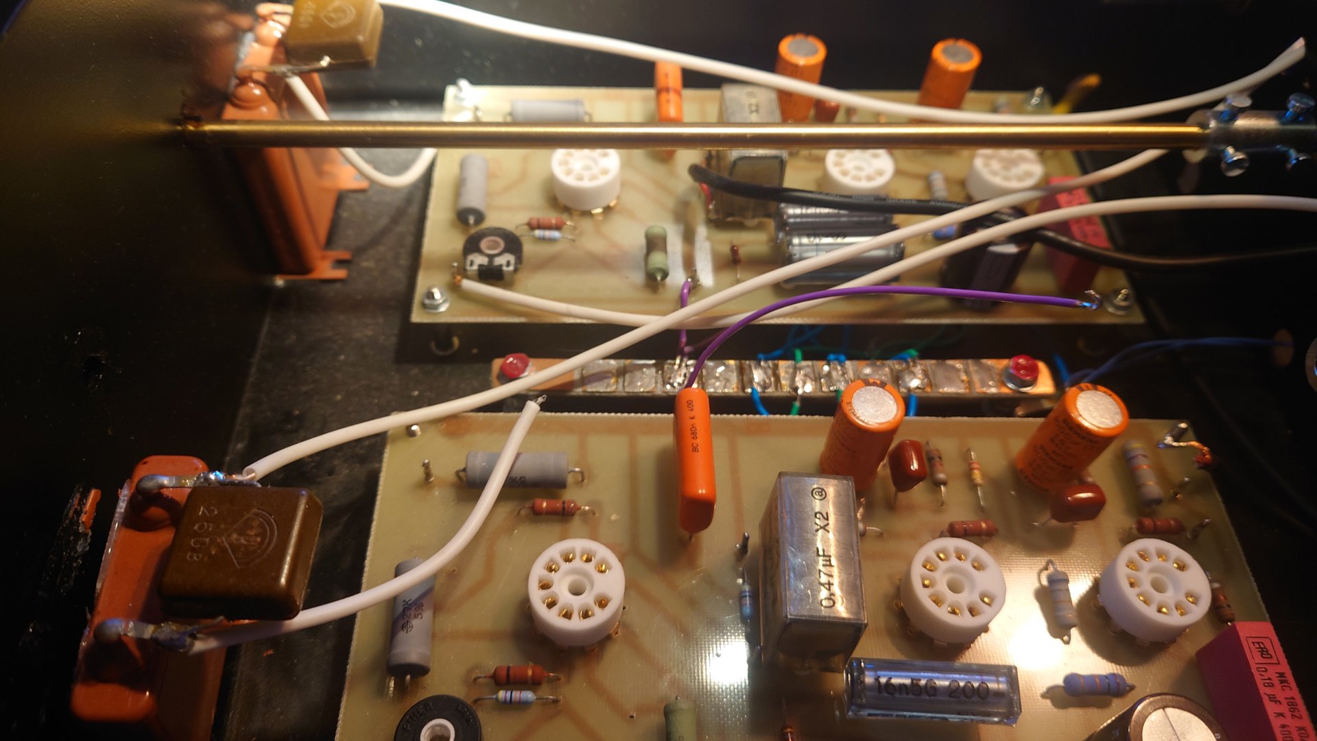

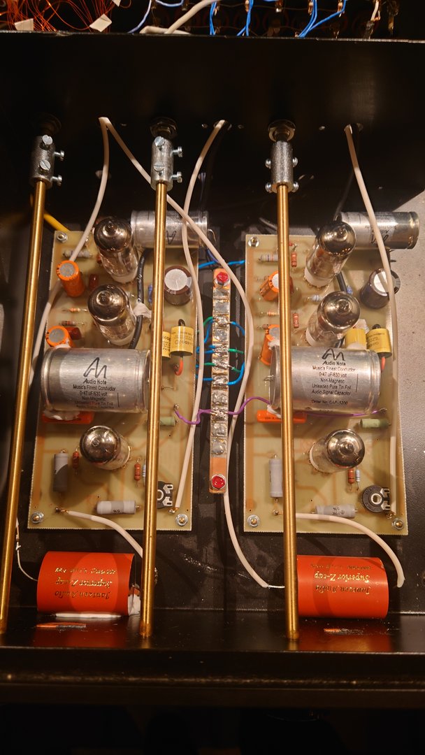

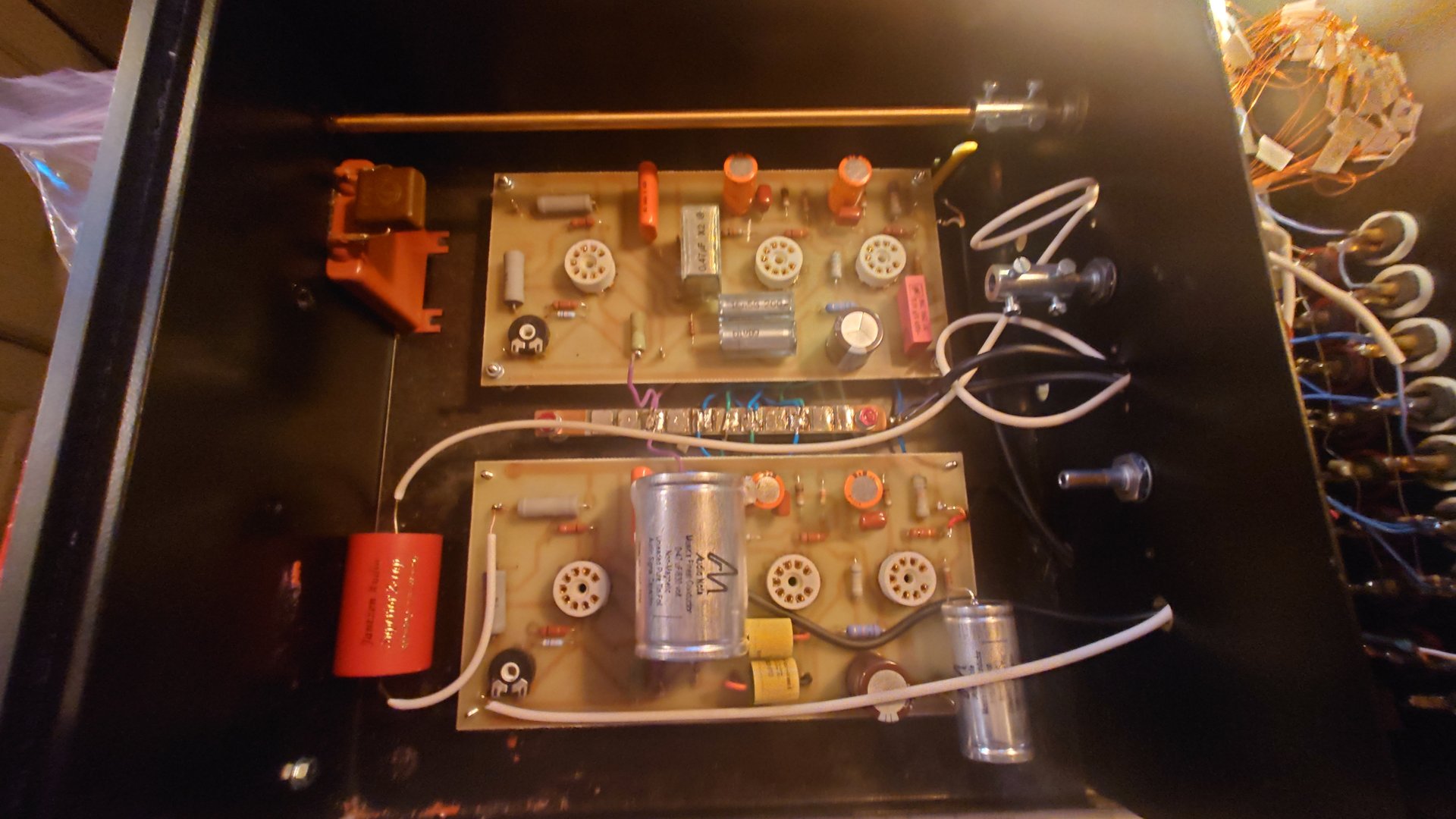

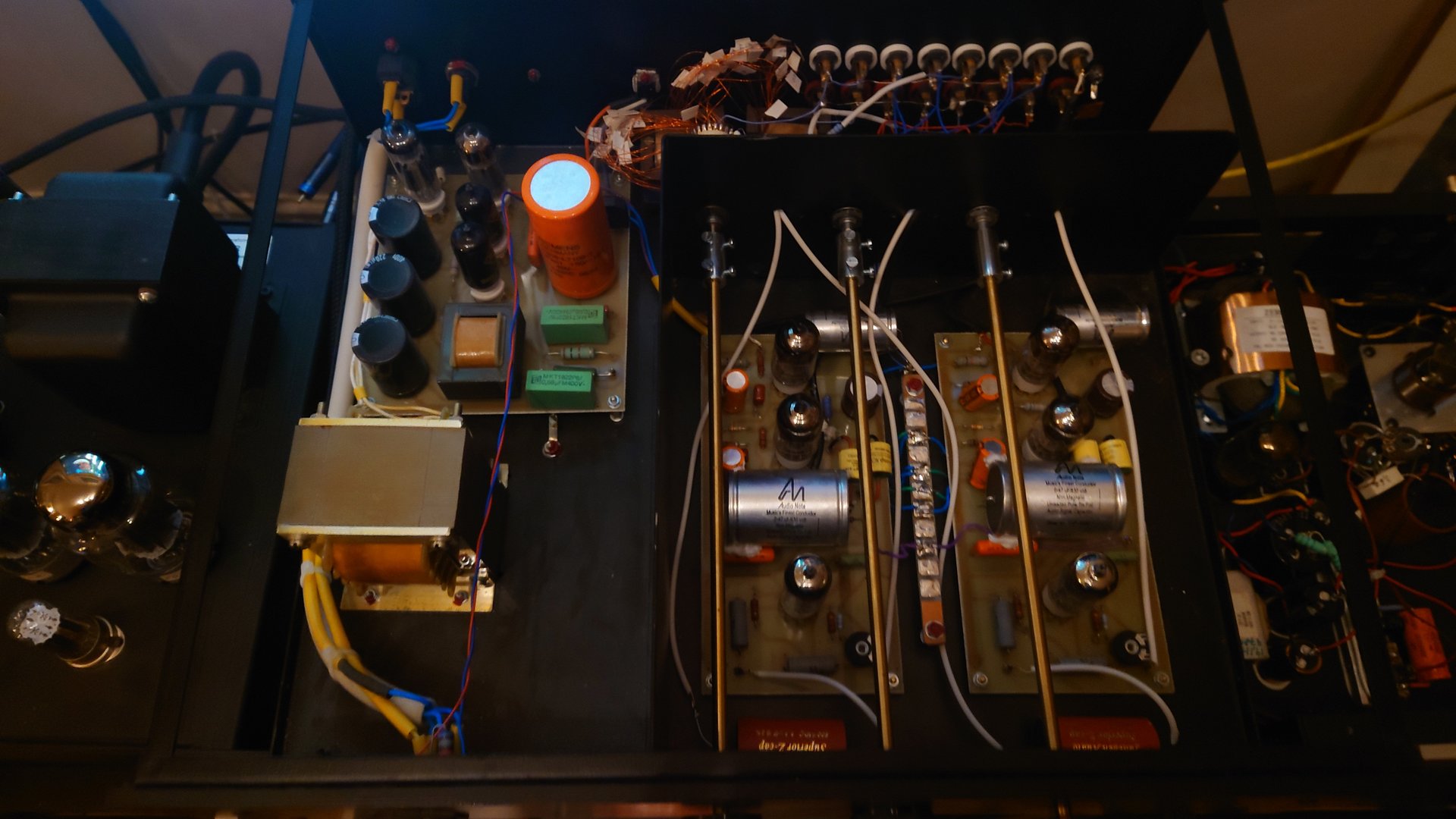

    Vi fortsatte litt i dag med modifikasjoner av en eldre DPA A3 preamp. Kan røpe at resultatet ble formidabelt!
    Utgangspunktet:
    Vis vedlegget 978948
    Den spiller ganske uinteressant og mørkt, udefinert og manglende dynamikk. Konstruksjonen er bra, men valget av bl.a kopplingskondensatorer er heller semert. Også her valgte jeg Audio Note tinnfolie på de kritiske stedene.. Må si de nå er mine personlige favoritter.. 😊
    Vis vedlegget 978950
    Pga at AN tinnfolie stopper på rundt 2,7 uF måtte jeg sette inn JantzenZ som utgangskondensator i linjetrinnet. Verdien er er 3.3 uF. Den fungerer gull! Resultatet ble slik:
    Vis vedlegget 978951
    Vis vedlegget 978960
    I tillegg har jeg satt inn nye rør i riaa og byttet kondensatorer i riaakorreksjonen. Resultatet ble helt konge. Sammen med DPA 211 SE over her spiller det over all forventning. Nå er alt her som manglet før modifikasjon på plass.. Kraft, dynamikk, 3D, dypbass og varme, kjøtt og kropp.. Herlig!

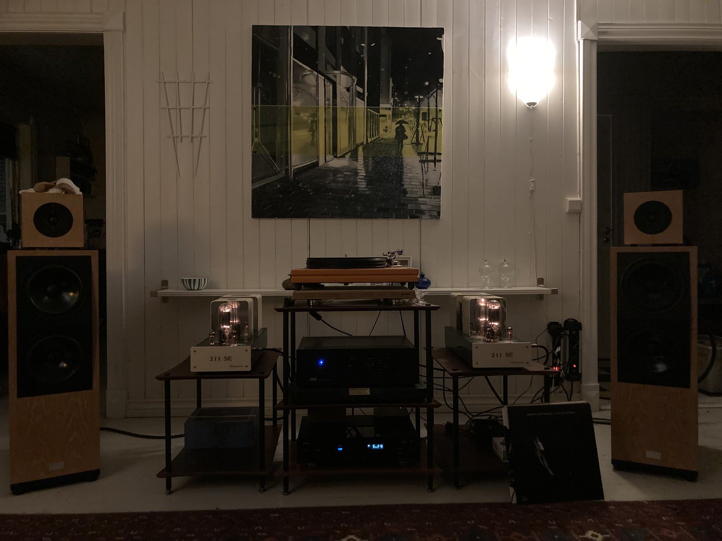

    For noen mnd siden dukket det opp ett par 211 monoblokker fra Tubeguru(DPA) på brukten!
    Jeg fant en DPA preamp også, og tenkte at dette kanskje var min sjanse!
    Jeg kontaktet Lasse, og han sa at han kunne hjelpe meg med modifisering av både preamp og blokker!😊
    Jeg slo til, og var plutselig en lykkelig eier av et DPA sett!
    Syns egentlig det spilte ganske greit, men settet reiste ganske fort til Fredrikstad for modding!😊
    For det første, så var det utrolig hyggelig å treffe og bli kjent med Lasse! En mer sympatisk,trivelig, og entusiastisk person, skal en lete lenge etter!!
    Og for det andre så er han en trollmann med rørprodukter!!
    Jeg fikk tilbake settet i går, og kan knapt tro hva jeg hører!!
    Det har liksom ALT!!!
    Fylde, trøkk, detaljer, luftighet,
    osv osv osv osv!!!
    Heeelt fantastisk!!
    Jeg kan knapt tro at jeg har et så
    vilt bra forsterkersett i stua!!😊
    Tusentusen takk Lasse!!😀☀
    LYKKELIG er bare fornavnet her i hønefossen!!😀
    Ha en strålende fin jul, og et fabelaktig nytt år!!
    osv osv osv osv!!!
    Heeelt fantastisk!!

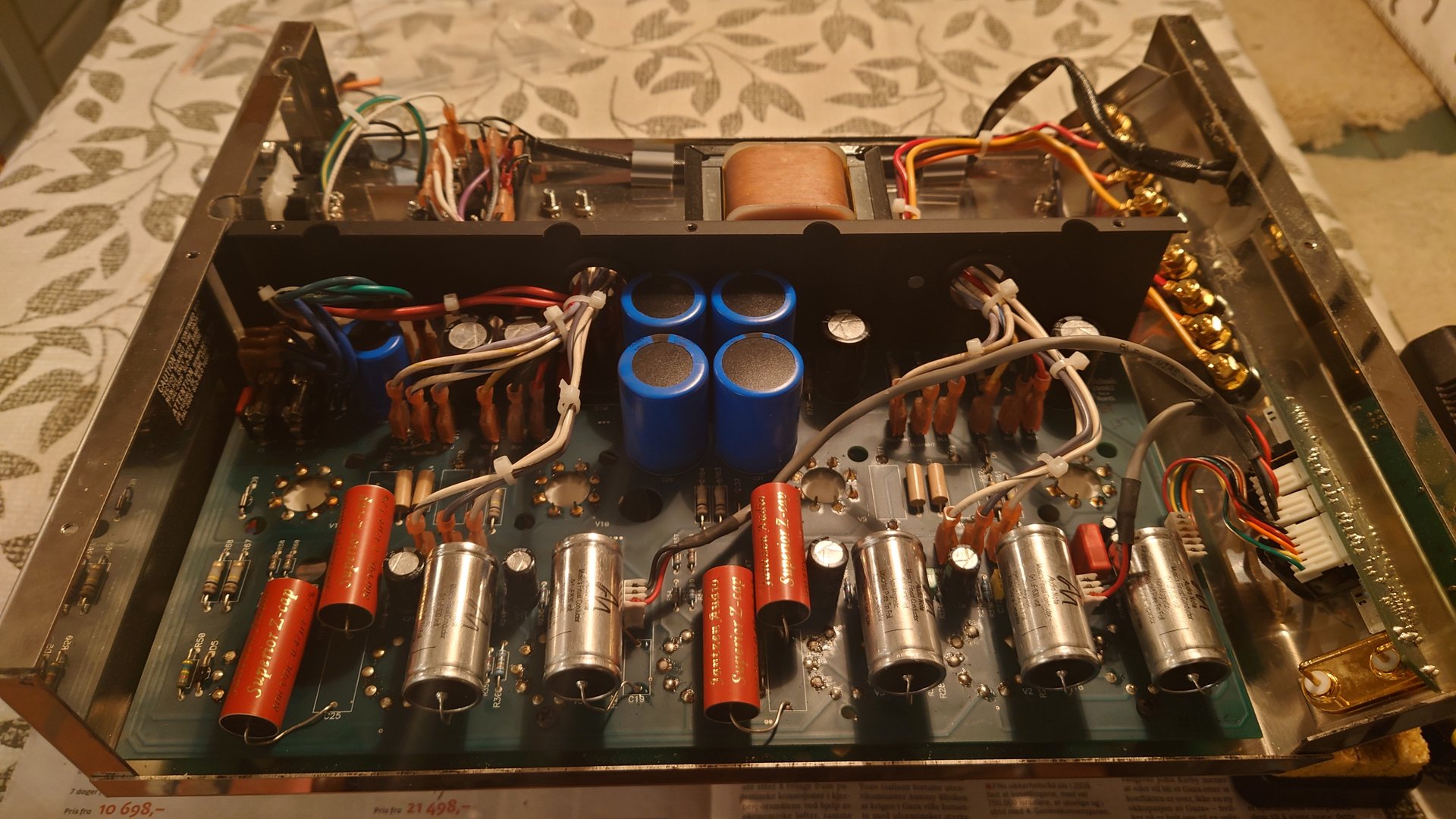

    Hei igjen! Lenge siden sist nå, men har ikke ligget på latsiden av den grunn. Det er to prosjekter som har vært gjennomført de siste par tre månedene. Tenker jeg skal se litt på ett av dem som jeg synes ble svært vellykket.
    Utgangspunktet var en helt plain McIntosh MC275 versjon 5, i utgangspunktet et svært godt sluttrinn..
    Utgangspunktet fra eieren var å se på muligheten om det kunne gjøres bedre. Da må vi skru opp å se..
    Når jeg som ufaglært, men med 30 års erfaring og interesse for lyd, har jeg utviklet en del basiskunskap om hva som er kritiske flaskehalser i signalveien. Det jeg ser her og som jeg umiddelbart tenker er forbedring, er alle de røde kopplingskondensatorer og de hvite katode motstanderne. Samtidig ser jeg at det har vært en reparasjon i autobias løpet. En blanding av nytt og gammelt her. 4 små kondensatorer. Disse vil jeg også bytte for å forebygge..
    I dette tilfelle finner jeg også en gammel fabrikasjonsfeil. Den ene katodemotstanden var ikke loddet fast. Ser greit ut, men er jo ikke greit.
    Nye katodemotstandere på vei inn.. Ny type er 12watt Mills. Veldig god erfaring med de..
    Her er vi i sluttfasen. Av kondensatorer har jeg benyttet Jantzen Z (de røde) og De aldeles flotte Audio Note Tinnfolie (elsker disse!)
    Forsterkeren står nå til innspilling og den har forbedret seg stort i mellomregisteret og topp. Når det gjelder bass er denne forsterkeren i en helt egen liga.. Virkelig utrolig hva McIntosh har fått til her med kun 4 stk KT88. Har også oppdaget at den spiller best her hos meg som helbalansert.
    mvh lassemann

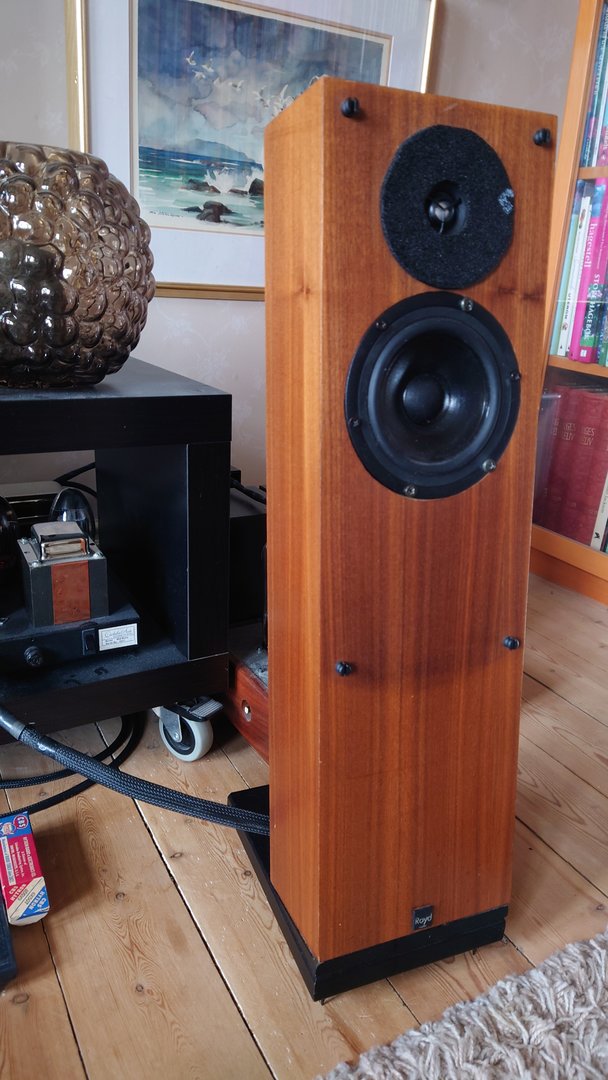

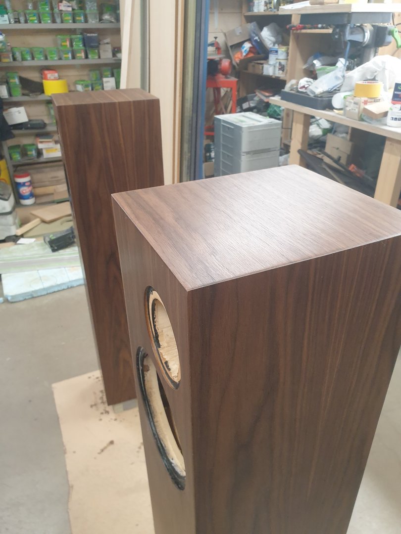

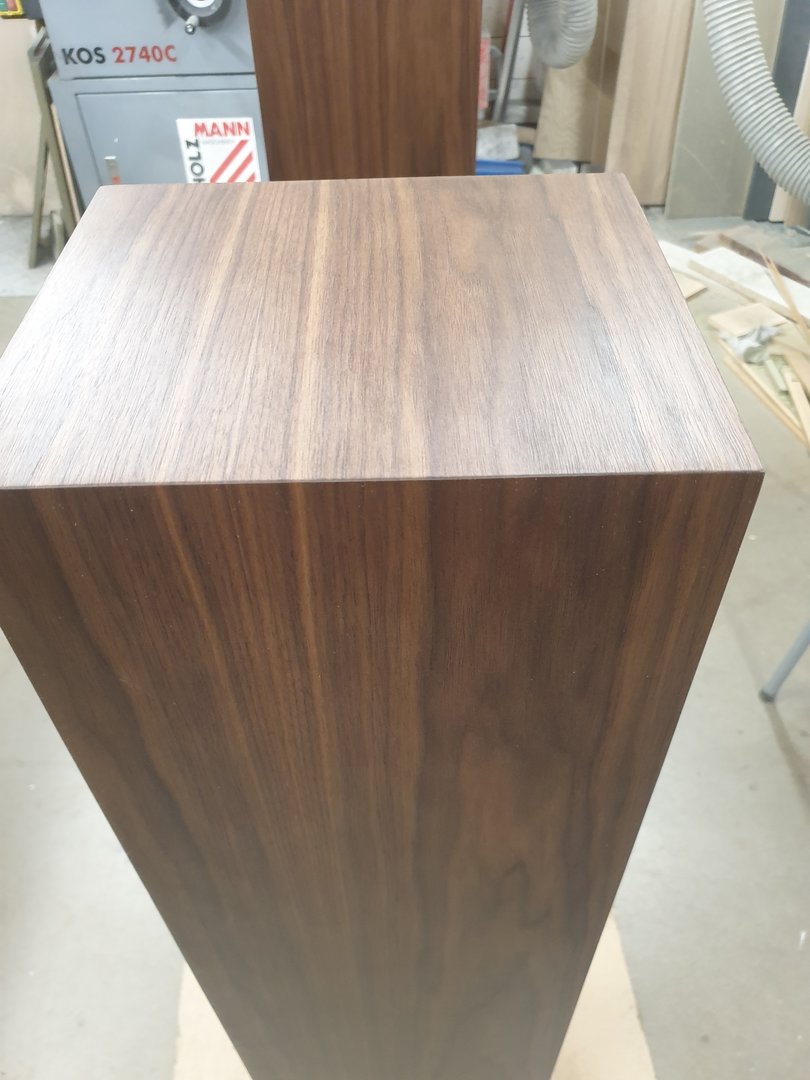

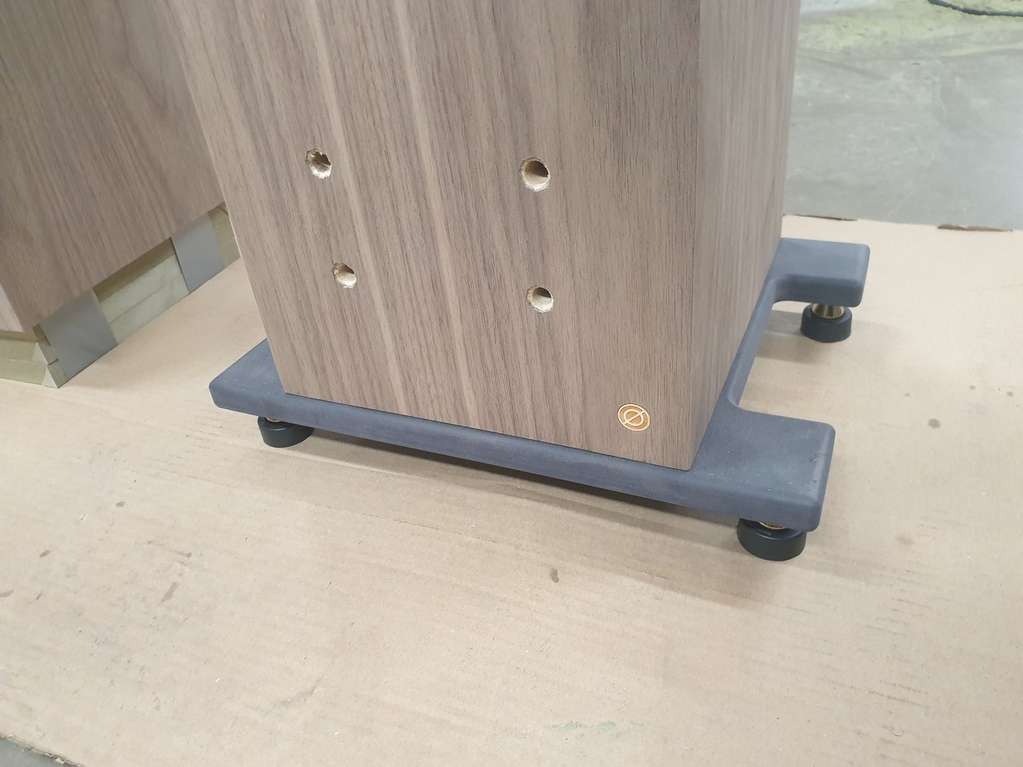

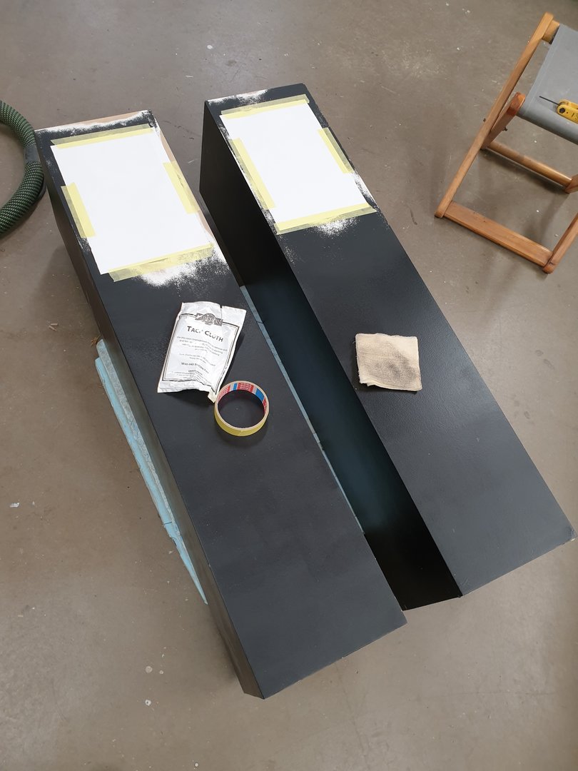

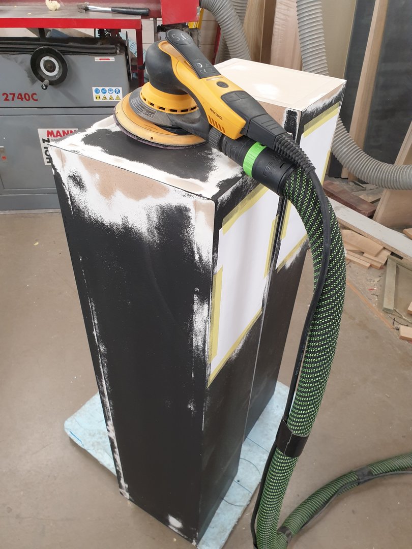

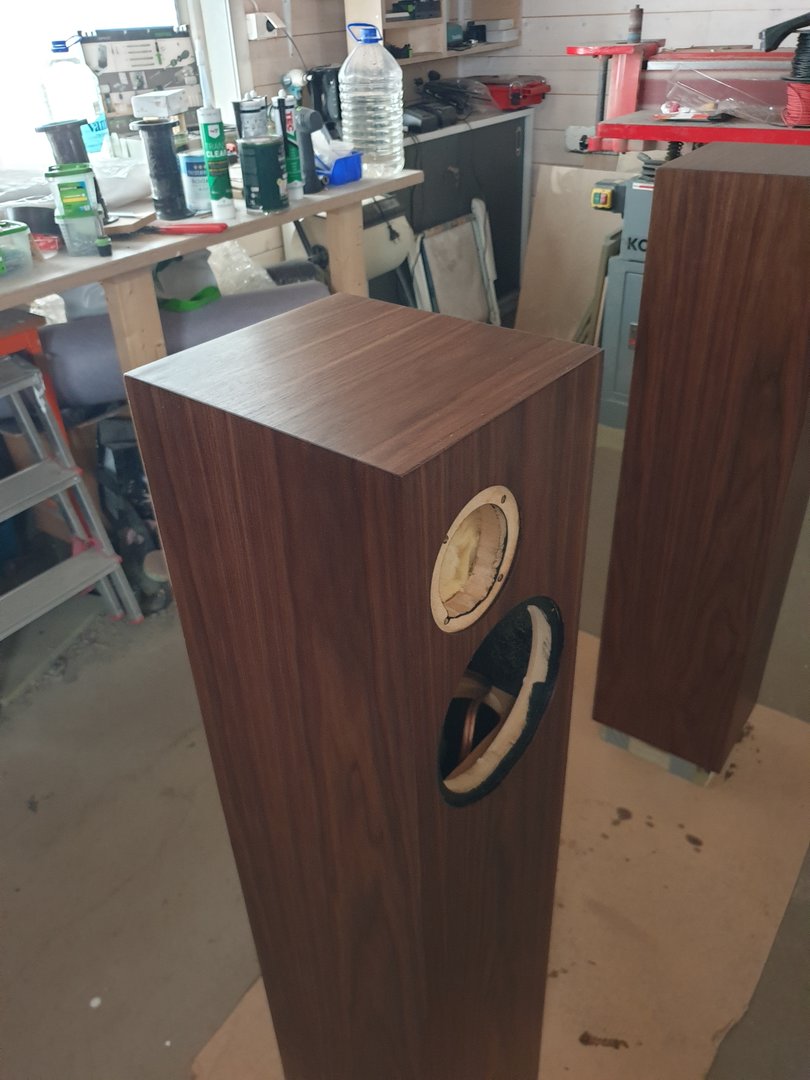

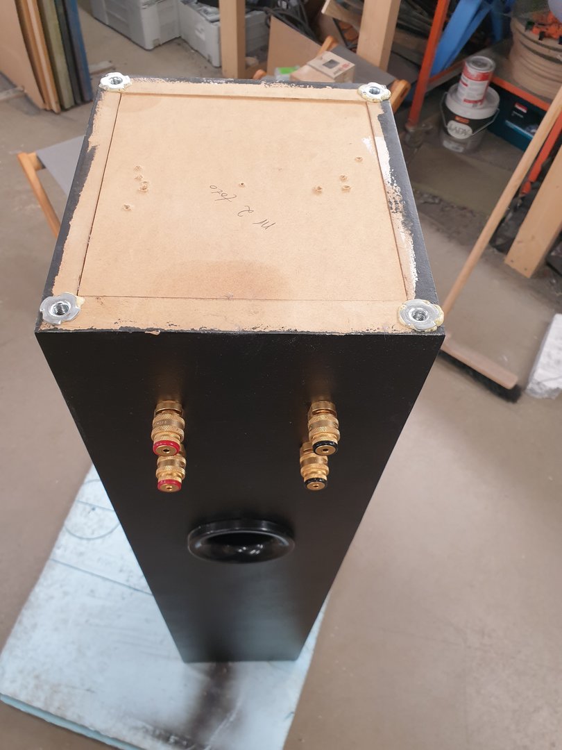

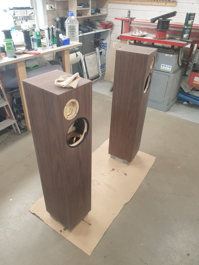

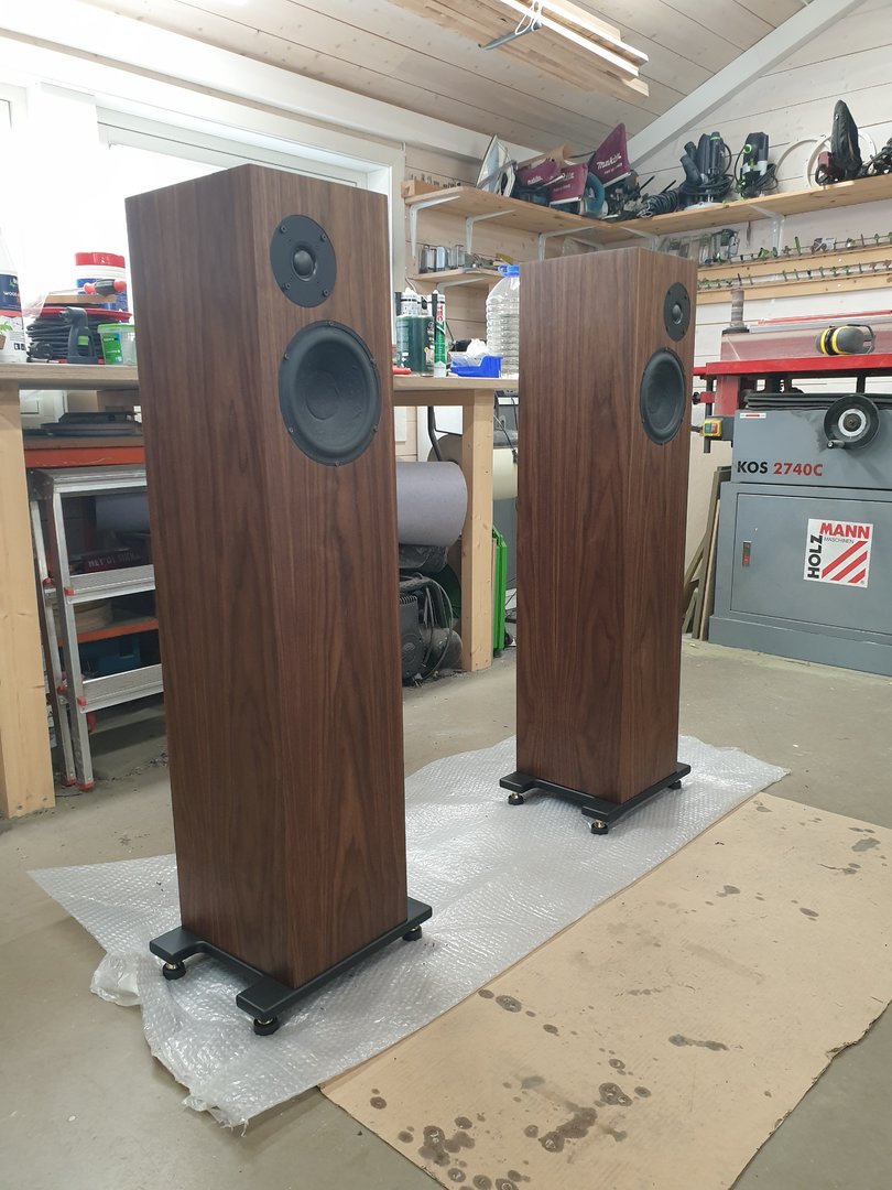

    Inselwind, eller Overn Design som han også kaller firma sitt, er det nok flere som kjenner her på forumet. Han lager fantastiske høyttalere og kassene er meget vakre laget av en ekte håndverker. Og det er jo nettopp det han er, en meget dyktig møbelsnekker og audiofil. Kan jo ikke bli en bedre kombinasjon i tillegg til at han er en kjernekar. Et meget godt bekjentskap 😊
    Mine tilårskomne høyttalere har stått her og sett sorte ut i flere tiår snart og når jeg og Inselwind blir enige om et bytte av tjenester kan jeg jo ikke si nei. Nå spiller han på sin modifiserte McIntosh MC275 og er fornøyd og jeg venter på å kunne hente mine Proac cloner med ny valnøtt finer hos han. Har fått bilder nå og de blir så fine!!
    Merk at noen bilder er lyse. Det betyr at de ennå ikke er blitt oljet..
    God lørdag 😊
    Mvh lassemann 😊

    inselwind
    Hobbyselger
    05.05.2012
    2.470
    16.403
    Toten
    Mc 275'n forer faktisk 'fantorang blue" i dette øyeblikk 🎵🎶😊.
    Selv med øret helt inntil diskant er systemet absolutt tyst👌. Lassemann har byttet en rekke med komponenter samt fyllt opp frontrekka med delikate nos mullard's.💡💡💡.. Jeg er kjempefornøyd!
    Jeg syntes du også har gjort en god jobb med bygging av proac-klonene. Fresemal for å finne igjen diskant og mellomtone skilte på det meste 4 tiendels mm, så det ble suksess 😃
    Lar de få herde i 4-5 dager før jeg monterer understell og elementer..Deretter tas de med hjem og vil kobles til Mcintosh'en👌🎵🎶
    Vis vedlegget 1004376
    Vis vedlegget 1004377
    Vis vedlegget 1004378
    Vis vedlegget 1004379 Vis vedlegget 1004380
    Vis vedlegget 1004381
    Vis vedlegget 1004382
    God lørdag 😊
    Mvh lassemann 😊

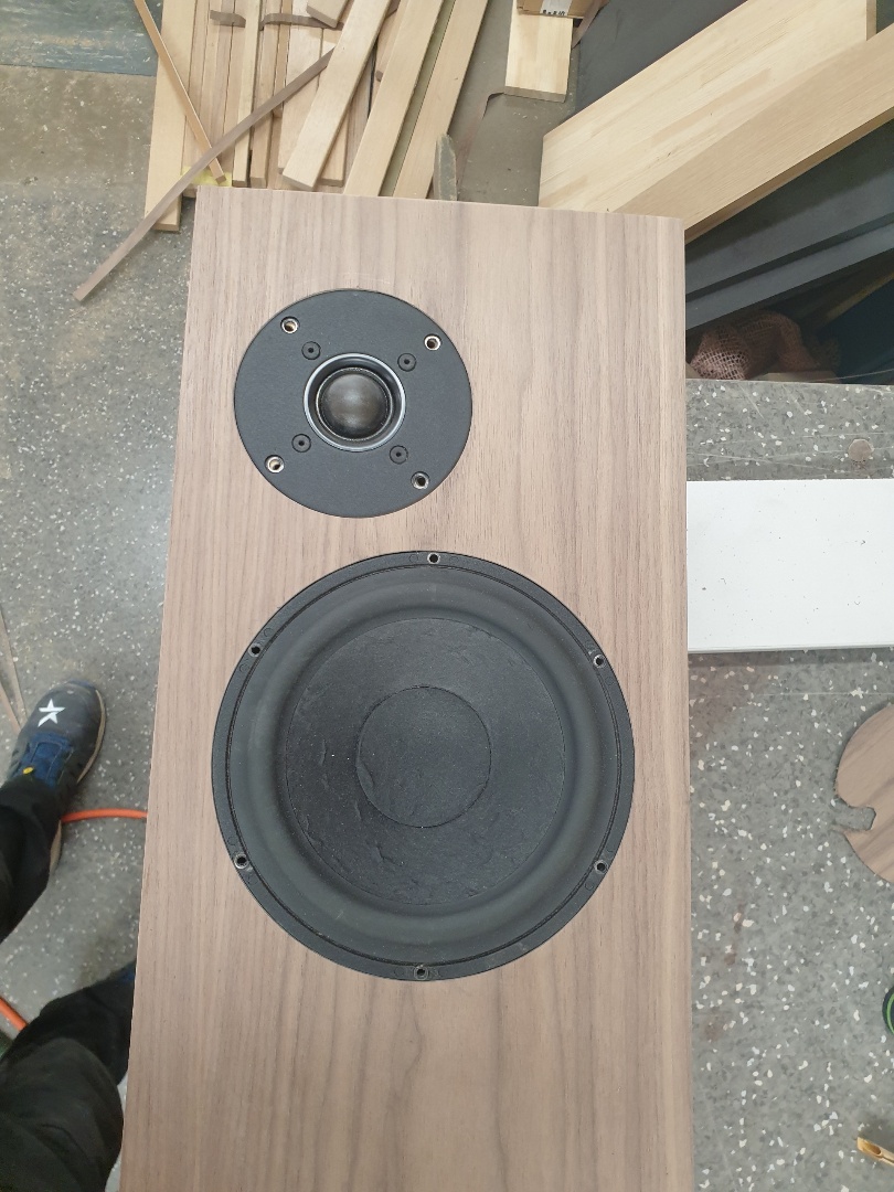

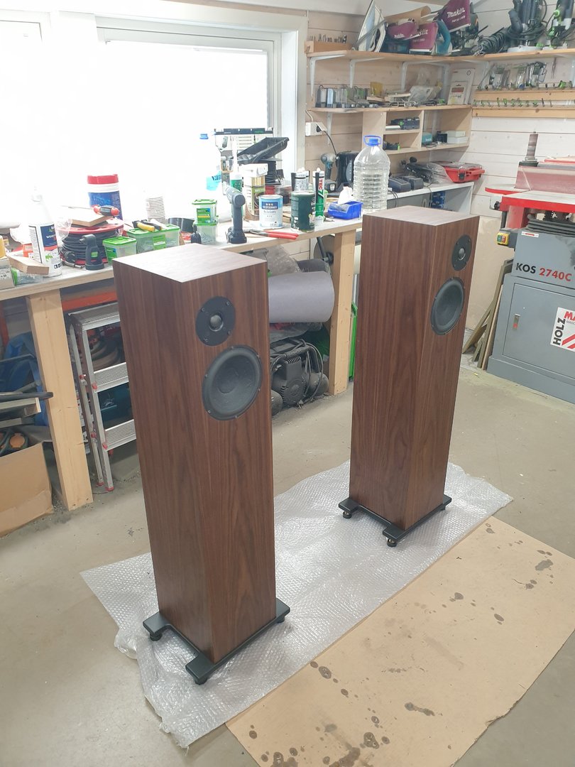

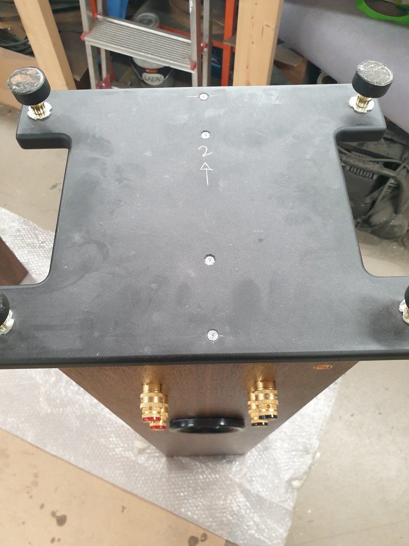

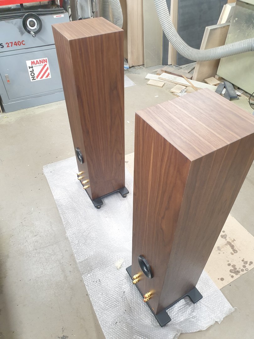

    Vis vedlegget 1004814 Vis vedlegget 1004815 Vis vedlegget 1004816 Vis vedlegget 1004817 Vis vedlegget 1004818 Vis vedlegget 1004819
    Da har det blitt nye høyttalere på Lasseman 😃🎵🎶.
    Jeg syntes det ble en real forvandling og gleder meg til å se de hjemme hos deg😊☕..
    Jeg er utrolig takknemlig for at jeg kom i kontakt med deg, og for en jobb du har gjort!! Nå er høyttalere klare for ny innsats i de neste 20 årene. Gleder meg stort til å hente de og få de i arbeid igjen 😊🎶☕
