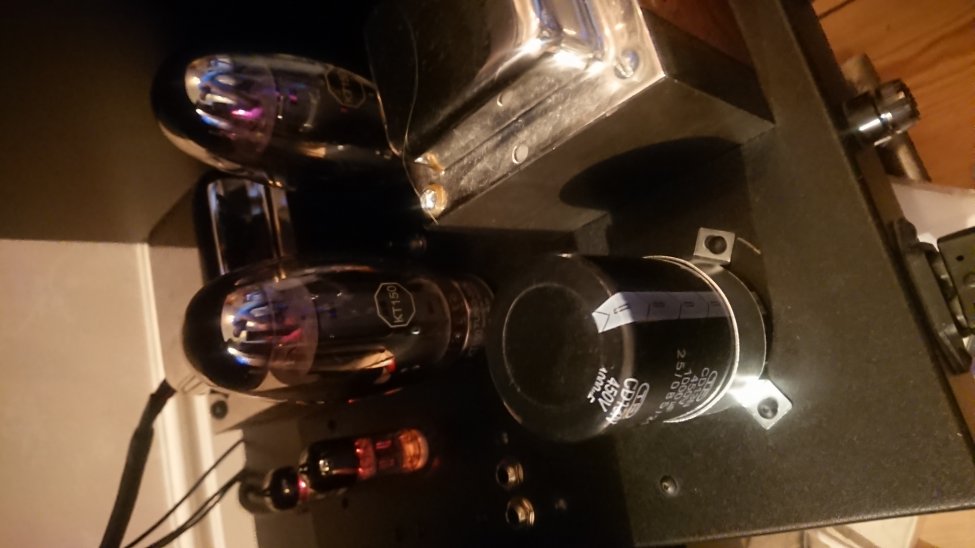

    I forbindelse med et par andre jobber tok jeg tak i et av mine egne prosjekter i dag. DPA 211 PSE fortjente noen bedre katodemotstandere. Det satt noen simple sement motstandere der på 5 watt. Skulle vært gjort for lengst egentlig. Det var for å si det mildt en stor oppgradering av denne forsterkeren. En typisk flaskehals for å si det sånn.. Slike sementmotstandere ser jeg mye av i kostbart hifiutstyr og de løfter ikke utstyret lydmessig for å si det mildt.
    Disse loddet jeg ut:
    Gode 12 watts MILLS ble satt inn:
    Lyden ble mye mer smooth og oppløst. Bassen kraftig og stram. I det hele føler jeg at forsterkeren åpnet seg opp på en helt annen måte enn før. Oppleves også mer kraftigere enn tidligere.
    lassemann (y):)

    Utrolig mye snodig de putter i finslige apparater som skal gjengi alt fra englesang til øs pøs rock` n roll uten å bremse eller tilsløre.
    Sement motstander liksom :rolleyes: treig sandig størknende lyd?
    Det er godt det finnes slike uredde herrer som deg Lassemann som gyver løs på kreasjonene dypere og dypere etter som din kunnskap øker.
    Det er selvfølgelig for å spare noen kroner i produksjonen av slikt utstyr at slike komponenter blir brukt. Men mange bekker små blir til større beløp om man skal bruke premium passive komponenter i apparatene. Hadde en interessant prat med Peter Qvotrup i Audio Note om dette og vi var helt enige. Bruken av gode passive komponenter, spesielt i signalveien, er en opplagt løsning for den optimale lyden. Så er det strømforsyning og filtrering det neste.. Skjønner hvorfor Audio Note har de prisene de har med denne filosofien. Men her har mange meninger og er kanskje mest opptatt av hvordan ting måler og ikke låter. Jeg har min mening og avviker ikke fra den. ;)
