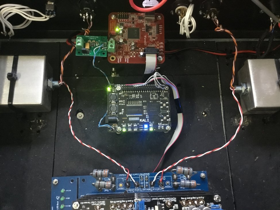

    Driver med sammenlikning av min egen hjemmelaga, og helt subjektivt fra min side er det kun marginale forskjeller. Har ikke helt kontroll på impedans hjulet enda.. God helg til deg også :)

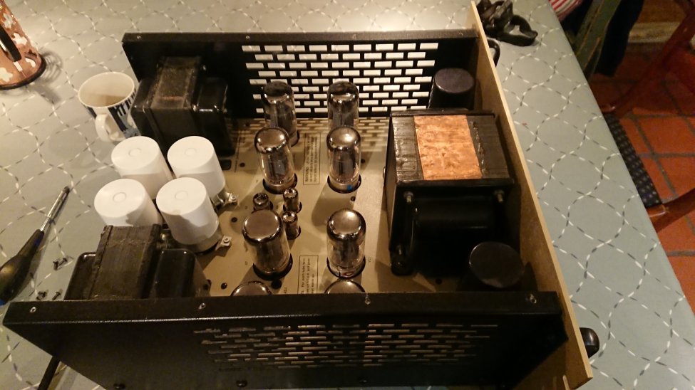

    Da har jeg gjort noen endringer i Quicksilver Mid Mono til det bedre må sies. Ene blokka har hatt en svak brum som har irritert meg grenseløst.
    Etter at fruen måtte på jobb i dag ekstra for å analysere coronaviruset, gikk jeg i gang med også denne viktige oppgaven.. Jeg har tenkt at det må være noe filtrering jeg har slurvet med og etter litt googling og en prat med orakelet i Halden fant jeg en mulig løsning. Jeg plukker frem 4 stk 160V 225uF lytter og satte de inn i den negative forspenningen til bias. Det er alltid spennende å høre om tiltaket hjalp.. Og, jo da.. Det må sies at mine nevroser angående brum ble møtt med to aldeles tyste blokker. Ingen sus eller brum av noe slag. Så bra har de aldri vært før.. :)
    Lyttene er satt opp mot hvert sitt utgangsrør..
    Skal rydde litt mer under panseret etterhvert..
    Artig er det også at nå med ny trafo gir den plenti med glødestrøm. Det gjør at jeg kan bruke mange typer driverrør i ecc88 familien. I dag spilles det med 6H30PI fra Sovtek. Ikke galt i det hele tatt. Spiller smooth og godt..
