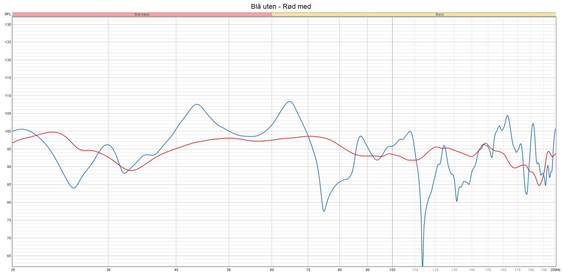

    Jeg låste lytteposisjonen før det ble tatt målinger. Viste seg at det målte helt høgg. Så jobbet jeg med rommet til jeg var fornøyd.
    Med store nok tiltak kan det meste fikses.

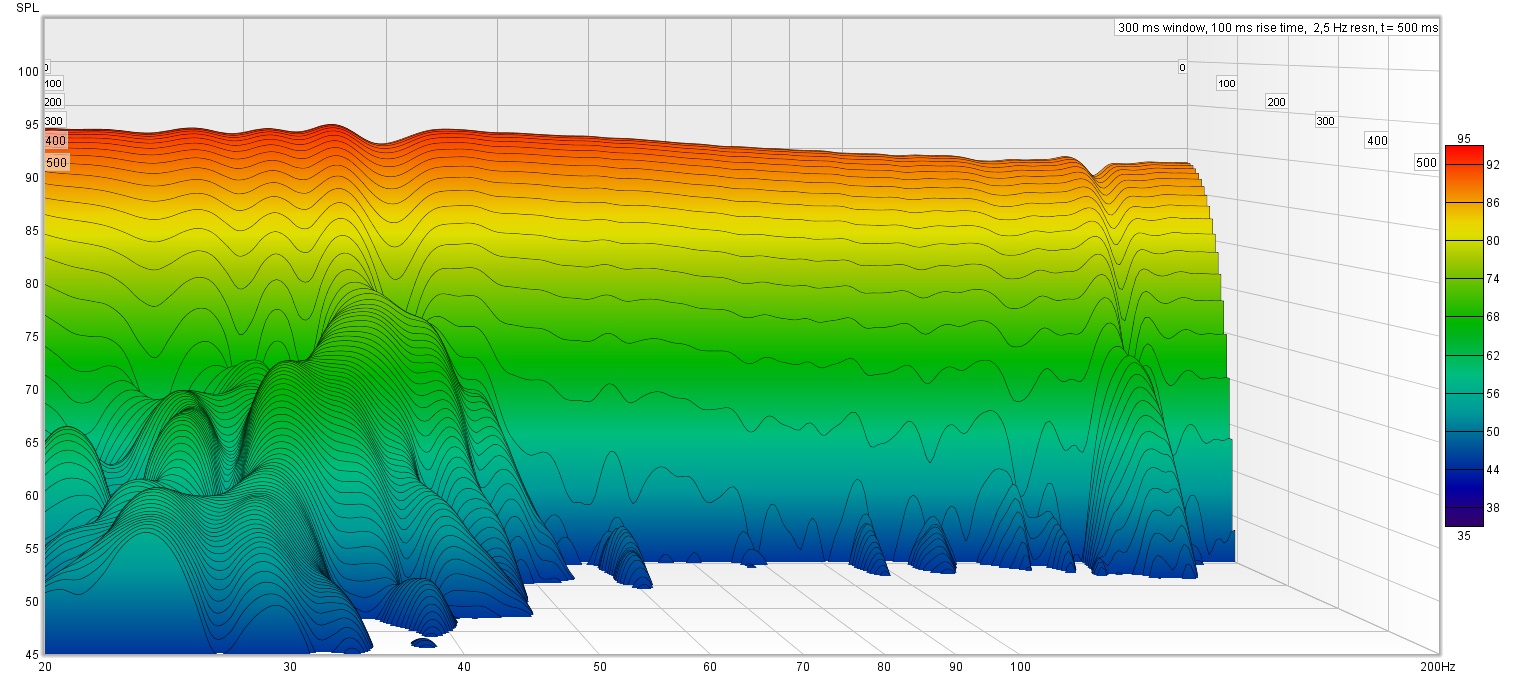

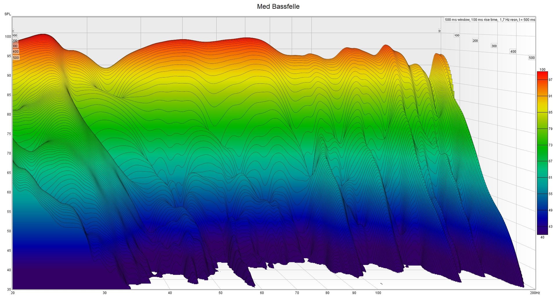

    Målingene er uglattet og var uten EQ. Før og etter målinger, etter montering av denne blandingen av en membranabsorbent og helmholtz resonator.
    Edit: Før målingen hadde også en dipp ved 85 Hz som gikk ned til 75 db, så da var det omtrent +/- 10 db som utgangspunkt - det ble +/- 4 db, men det som var det beste var at dippene ble helt borte

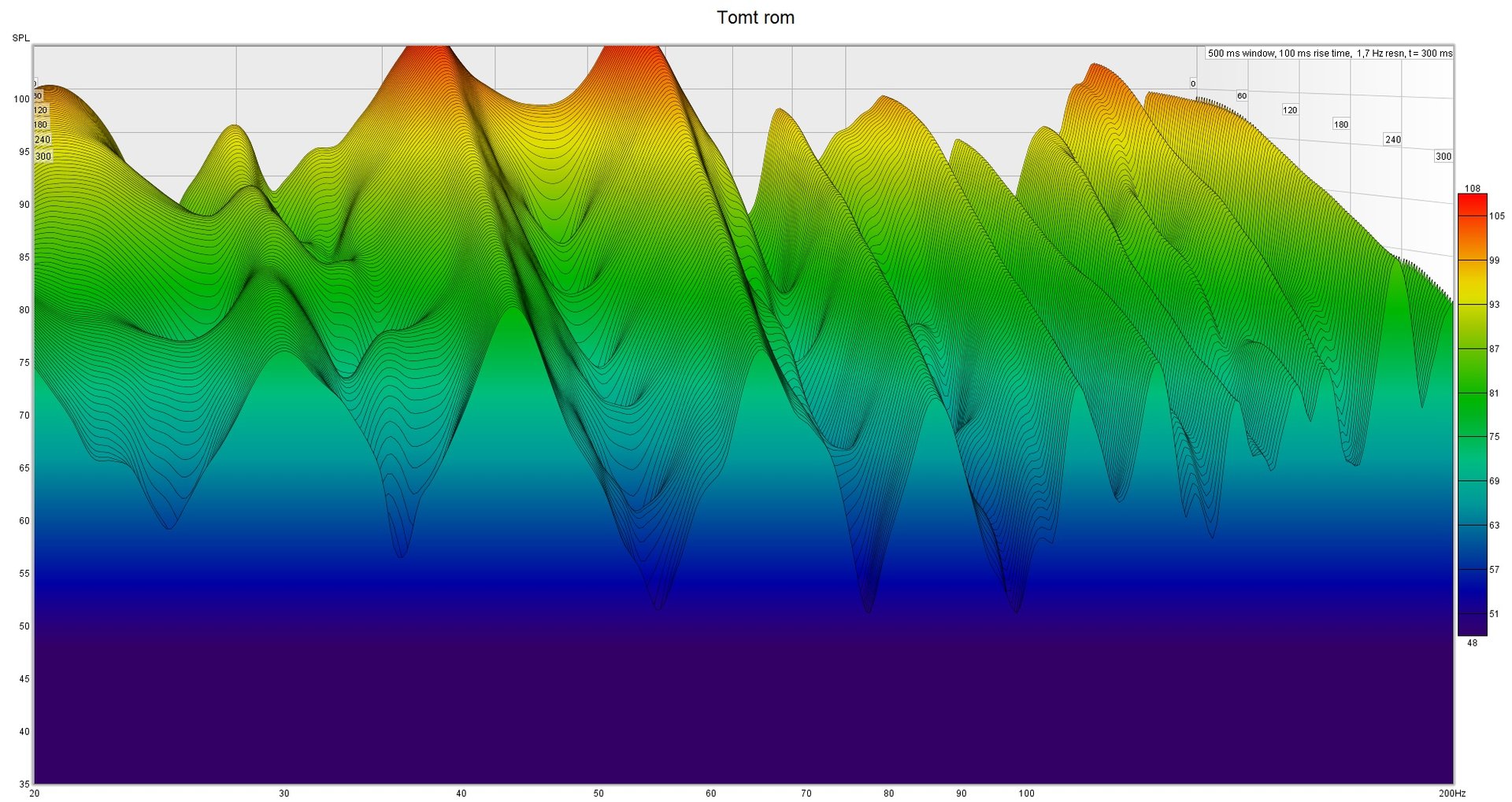

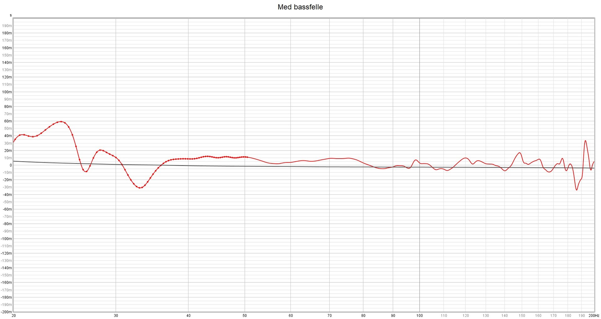

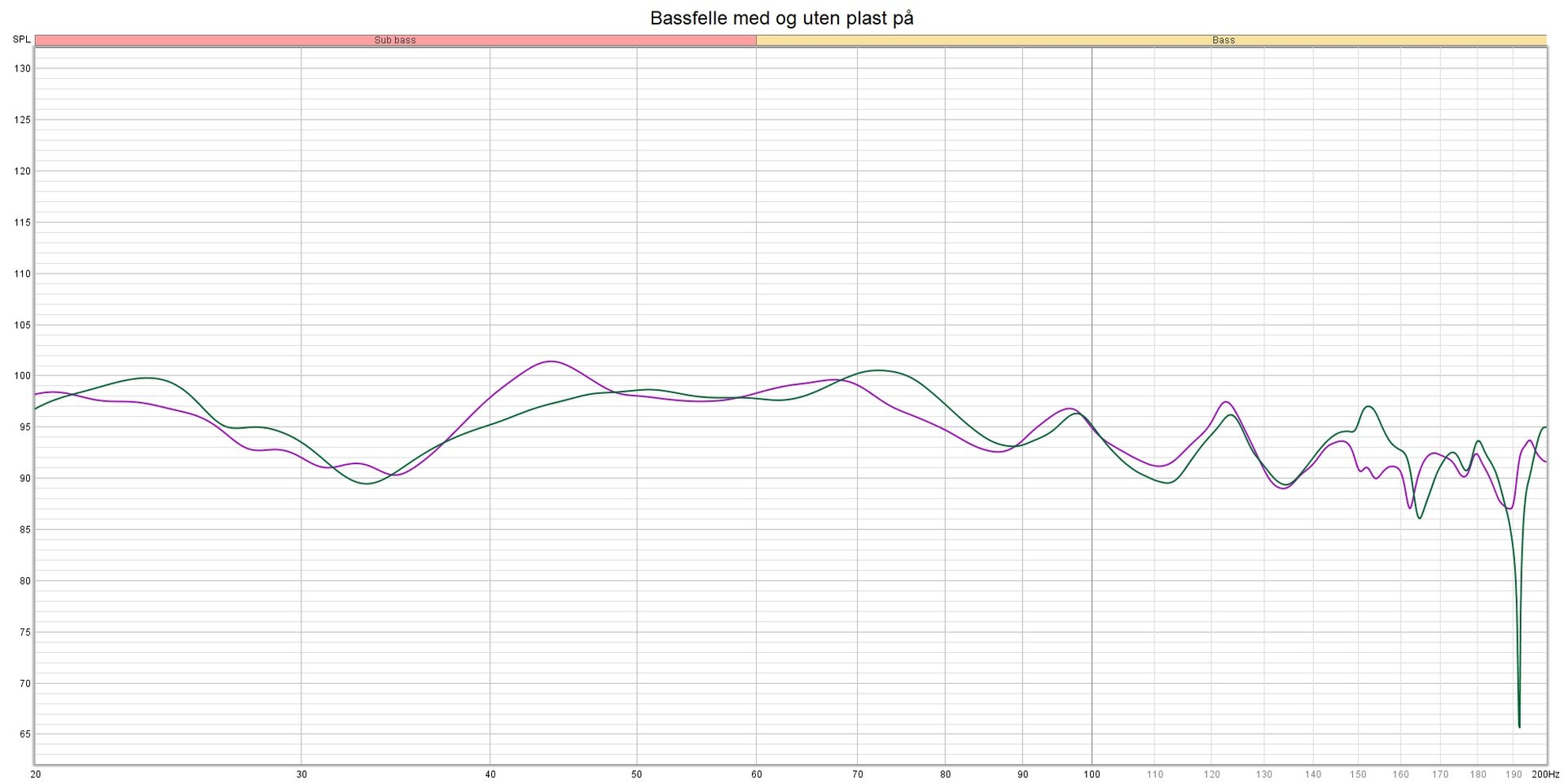

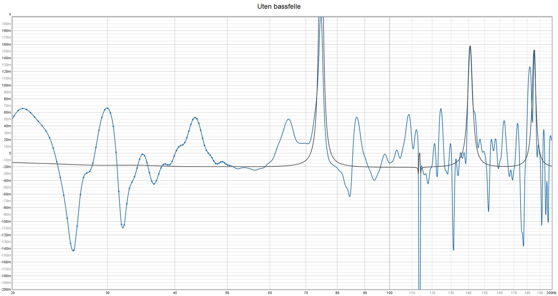

    Nice, @The Shy :). Jeg slang noe av dette ut i annen tråd også, men uansett, her er før og etter målinger av en bassfelle. Målinger gjort med tomt rom (foruten den med sofa inne), kun subber( noen stk) med og uten bassfellle opptil 200hz. Målinger er uten glatting, EQ og DSP, en rå måling. Det gjort flere tiltak en dette, men det er det mest akutelle i denne settingen.

    Nice, @The Shy :). Jeg slang noe av dette ut i annen tråd også, men uansett, her er før og etter målinger av en bassfelle. Målinger gjort med tomt rom (foruten den med sofa inne), kun subber( noen stk) med og uten bassfellle opptil 200hz. Målinger er uten glatting, EQ og DSP, en rå måling. Det gjort flere tiltak en dette, men det er det mest akutelle i denne settingen. Vis vedlegget 664062 Vis vedlegget 664020 Vis vedlegget 664021 Vis vedlegget 664022 Vis vedlegget 664023 Vis vedlegget 664024 Vis vedlegget 664025
    Ser veldig bra ut ! Hva slags bassfelle er brukt her ?
    karmann
    14.07.2012
    571
    1.838
    Det er brukt spaceslab, hele rommets bredde fra gulv til tak. Den er bak lytte posisjon
    Den er nå mellom 80-90cm dyb. Klart dette tar plass, men rommet er godt over 8 meter lang så plass er ikke et problem.
    The Shy
    10.04.2017
    12.336
    19.715
    Langesund
    Har meget god kontroll på det over 50 Hz når det kommer til etterslep i rommet. Har etter hvert skjønt at det under ikke er så farlig bare frekvensresponsen sitter. Audiolense holder kontroll på de første 20 db fall der også

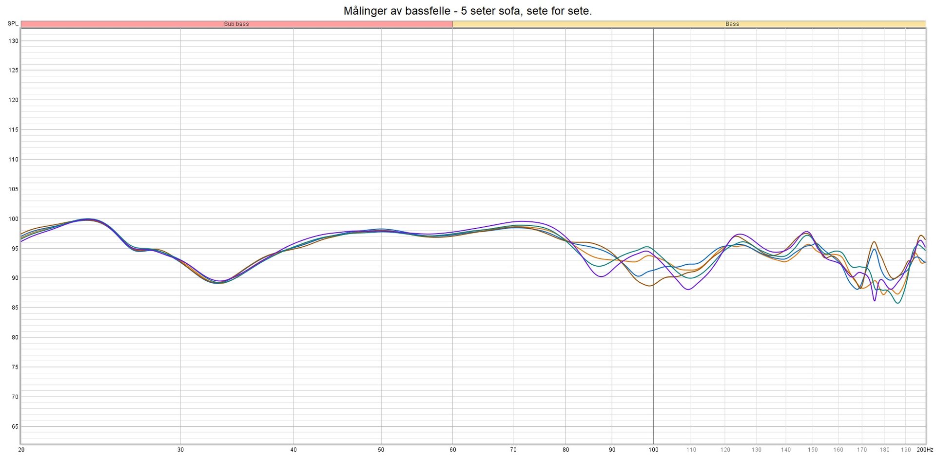

    steinost
    22.01.2004
    12.841
    10.545
    Lillestrøm
    Ok. Da misforstod jeg. Trodde denne grafen var uten tiltak.
    Vet du hvordan det måler med DSP og motfasesubber i ulike høyder (mave, føtter) og f.eks 10-20 cm ved siden av ørene?
    Har målinger 1 meter til siden for lytterposisjon.
    Ser ut til at det fungerer veldig bra i et større området. (y)
