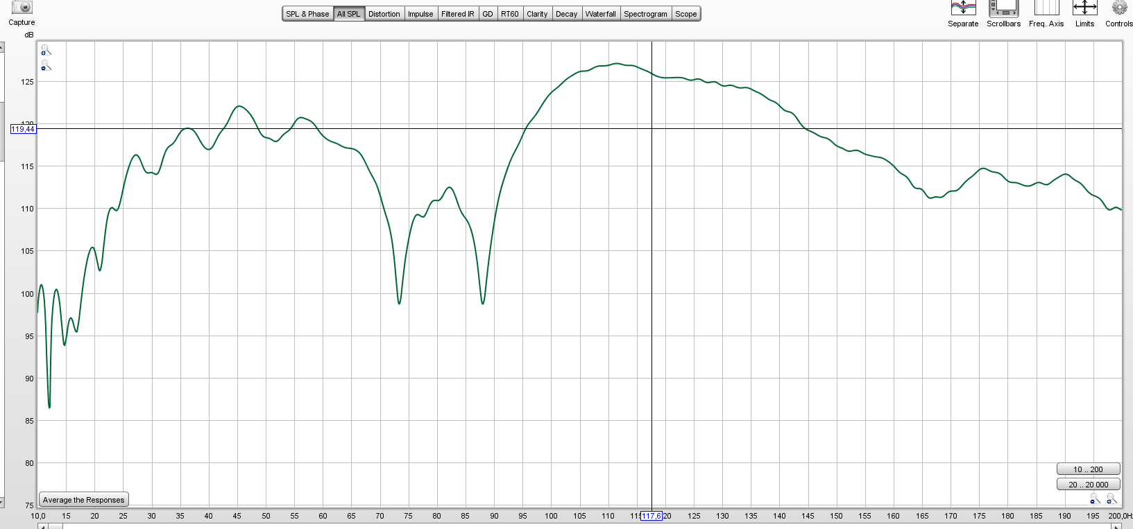

    Etter en god del høyttalergymnastikk så ser det slik ut.
    Jeg har justert en del på subbene også så målingene er kanskje ikke direkte sammenlignbare med de forrige

    Tja, nå har du en voldsomt bred dip da, og høyttalerne ser også ut til å spille høyere enn subbene i øvre bassområde?

    Spiller subbene der søkket er?
    Slå av subbene og mål slå på subbene og mål.
    Mulig det er fase som må snus på subbene.
    Har du en slik på subbene?
    Hvis søket blir borte når du måler uten subber, er vel da der problemet ligger.

    Her er bare HT, begge kanaler
    Her er både HT og subber, begge kanaler
    Her er høyre side, både HT og subb
    Her er venstre side, både HT og subb (denne ser virkelig ikke bra ut)
    Her er avarage response på alle grafene over

    Her er høyre sub
    Her er venstre sub
    Her er begge subbene
    Og her er average på alle tre målingene:

    Dette må da være en fasefeil?
    Når begge subber spiller sammen ser det ikke halvgalt ut.
    Med en gang hoved ht kommer inn kommer søkket for fult.

    Her har jeg testet venstre side med både HT og sub
    Grønt: 0grader fase
    rødt: 180 grader fase

    Jeg mistenker at dette er noe av det bedre jeg får, uten DSP på subbene
    1/48 glatting på grafen

    Flott!
    Hva ligger xo på?
    For meg ser det ut til at det deles midt i en null.
    Men det kan fort være sammensatte årsaker. Uansett så måler subbene greit sammen.

    Her er det ikke så mye å klusse med egentlig:
    crossover, volum og fase (0 grader eller 180 grader)
    Nå med litt mer volum i forsterkeren

    På disse to har jeg snudd fasen på strømmen til forsterkeren. Ikke mye forskjell

    Her er begge subbene på 30Hz
    Og her er begge subbene på 120Hz

    Begge subber 120Hz
    Begge subber 30 Hz
    Begge HT, uten subber
    Begge HT og subber satt til ca 3/4 (der de var før jeg vekslet mellom 30 og 120 Hz. Jeg har telt antall "knepp" når jeg skrur)
    Her er Høyre side med både HT og sub med crossover der den er normalt
    Her er venstre side med både HT og sub med crossover der den er normalt
    Høyre side uten sub
    Venstre side uten sub
