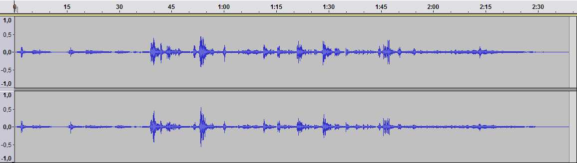

    Cassandra Wilson & Jacky Terrasson "Autumn Leaves"
    Udekodet HDCD øverst
    Dekodet HDCD nederst
    Lavere nivå med HDCD. Kan dette stemme? Rippet først sporet som wav. med dbPoweramp CDripper. Koverterte deretter til samme format (wav.) med HDCD aktivert. Konvertering til flac med HDCD aktivert viser samme resultat
    nma
    07.12.2003
    4.863
    627
    Ser helt likt ut for min del...

    lark skrev:
    Dårligere dynamikk. Kan dette stemme?
    Disse «wave-form» bildene er lite egnet til å ilustrere dynamikk som sådan - Y skalaen er for liten, bipolar og lineær, i stedet for monopol (likerettet) og logaritmisk. Dette gjør at det er «umulig» å se særlig forskjell på signaler under ca -12-18-24 dB(FS) EDIT tilsvarer hhv. 0,25, 0,125, og 0,0625 i den lineære skalaen. Disse bildene er best på å ilustrere «maksimering» og klipping av nivået på musikken. Vær også oppmerksom på at HDCD-dekoderen i dB utvider/ekspanderer oppløsningen i signalet fra 16 til 20-bit som kodes i 24 bit (dvs minimum 4-bit med dither håper jeg). Du kan få lit føling med hva det er som skjer med å kjøre begge sporene i gjennom ReplayGain, legg så merke til forskjell i «track level» og «track gain» i «taggen» til sporene.

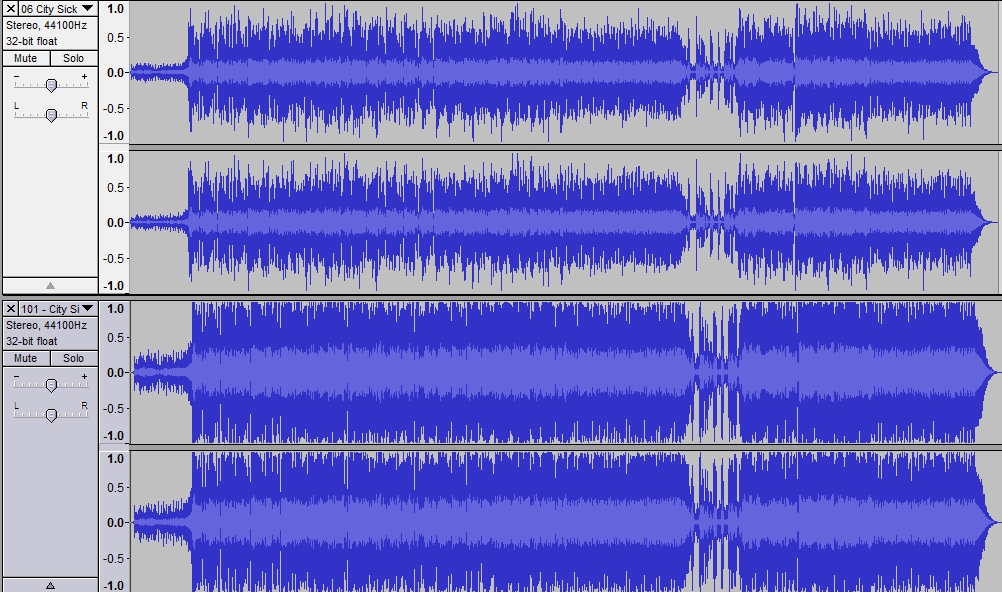

    "City Sickness" fra Tindersticks' første CD (1995). Original CD øverst, samme låta fra Best-of-kompilasjonen "Working For The Man" fra 2004.
    V
    vredensgnag
    Tragisk. Dette er ikke lydsminking, det er tilkitting av musikk.
    40.704
    44.585
    Nok en gang: Skriv en klage til plateselskapet. Klart og tydelig formulert, men noenlunde høflig i form. Legg ved dokumentasjon som dette. Gjør oppmerksom på at vi er betalende kunder i motsetning til kidsa som "deler" MP3-filer. Skriv gjerne hvor mye penger du brukte på kjøp av musikk i fjor, og beskriv hva sånt som dette gjør for din vilje til å kjøpe nye utgivelser eller ny-utgivelser. La plateselskapene forstå at denne galskapen nå har gått så langt at de taper salg på det. La ikke plateselskapene tro at de slipper unna med slikt uten at noen legger merke til det.

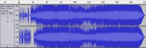

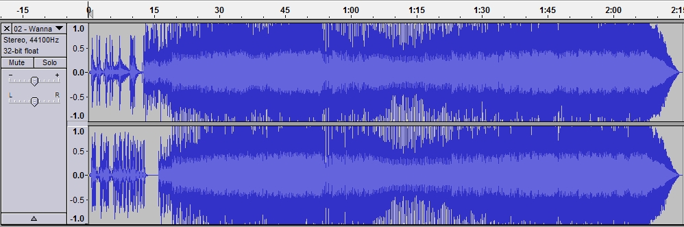

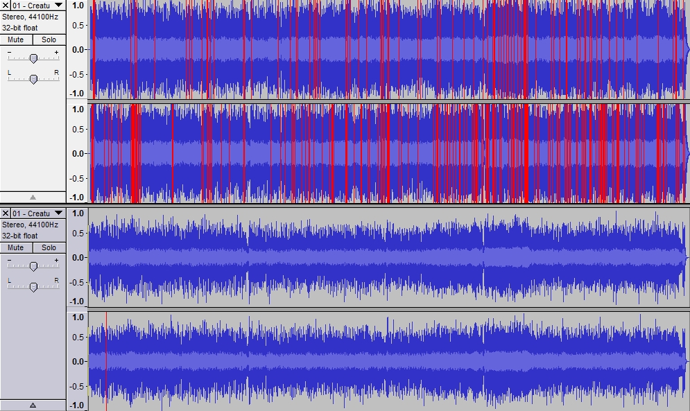

    Dunket ned Kiss' "Creatures of The Night" remaster i FLAC fra what idag, og synes det lød forj#¤%&. Husker den som en vellydende plate.
    Måtte opp på loftet og rote frem originalcd fra 1985. I audacity ser første sporet slik ut (og dere kan vel gjette hvilken som er remaster). Skikkelig valuta for pengene for de som har kjøpt den nye versjonen......
    nma

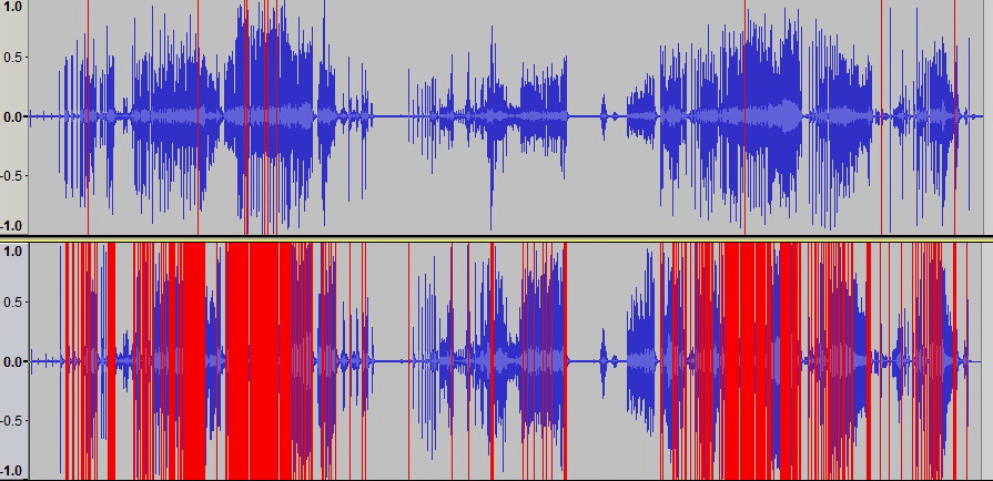

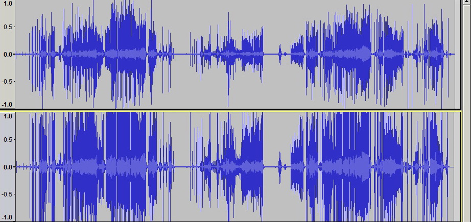

    Sheffield Track&Drum
    Trommesoloen, original vs XRCD.
    Andre bildet er "show clipping" påslått.
    bambadoo
    11.10.2002
    23.593
    13.709
    Lørenskog
    Interessant den siste der med hensyn på diverse diskusjoner tidligere :)
    33.904
    33.423
    Hehe. Finnes det flere XRCD-mastere av den der?
