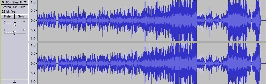

    Bandet "Stolen Moments" (2004) utgivelse med samme navn. Lokal jazz fra Ørsta/Volda. Mastering ved Lydkjeller'n i Ålesund. Vanskelig å få tak i. Spor nr. 1 "Stolen Moments" Full utstyring, ingen klipping. Slik skal det gjøres ;D
    Mulig du er ironisk men i tilfellet du ikke er det tror jeg du har misforstått noe av poenget. Sjekk ut denne videoen så skjønner du mer. Det er bruk av digital kompresjon som er det største ondet. Om det "klipper" litt her og der blir underordnet.

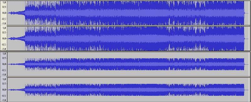

    En ting er klipping, men det er jo mulig å anslå graden av kompresjon fra disse bildene også. Den lysere blåfargen er RMS og den mørkere er peak. Det vi ønsker å se er stor forskjell på RMS og peak, altså mye mørkeblått. Det vi ikke vil se er en stor lyseblå sone med en tynn mørkeblå kant og mange røde streker på tvers.
    Jeg prøvde meg litt frem med innstillingene i Audacity. Jeg synes det er mer informativt å se waveformen i dB, selv om bildene ikke blir så fine. Dessuten syntes jeg det var logisk å sette den nederste enden på meteret til -96 dB, ettersom det er 16 bits oppløsning.

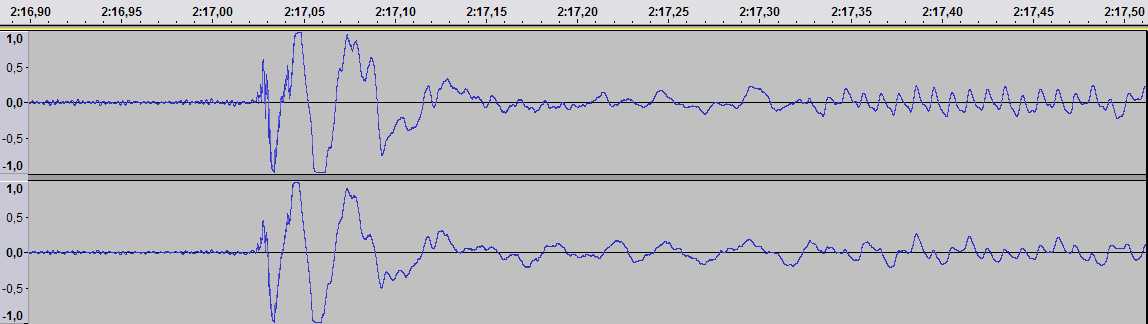

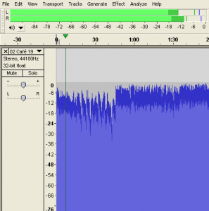

    Da får jeg dette bildet av "Cafe 1930" fra Di Meola plays Piazzolla:
    Da bildet ble tatt, lå RMS i venstre kanal rundt -18 dB. Peak de siste 3 sekundene var -6 dB, så vi har 12 dB mikrodynamikk eller crest factor. Litt lengre fremme, fra rundt 0:45, er det et parti som spilles sterkere med RMS rundt -13 dB. Da har vi fått 5 dB makrodynamikk mellom disse to partiene. I det sterkere partiet ligger peaks rundt -2-3 dB, så mikrodynamikken er nå redusert litt til 10-11 dB. Det er altså en kompressor i sving her også, men det er ikke så hakkandes gæli. Levende musikk har 12-20 dB crest factor.

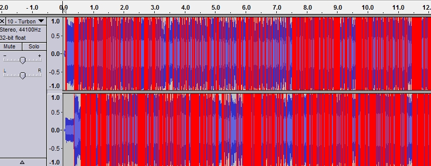

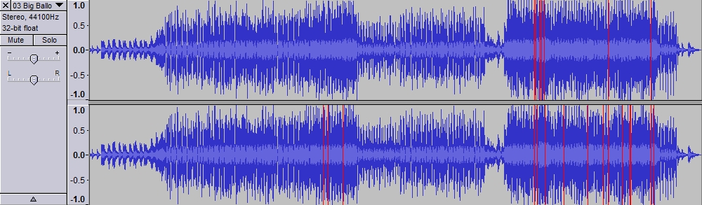

    FLAC'et Turbonegros "Party Animals" idag og satt den på. Fy f det er den verste clippingen jeg har hørt. Det spraker i diskanten. Lite vits å poste waveform - den er helt rød.
    Liker plata skikkelig godt, og hadde den bare vært brickwallet så kunne jeg fint ha spilt den, men med så mye clipping er det umulig. Hvorfor lager de den slik? Kan ikke fatte og begripe hvorfor den må clippe så sinnsvakt.
    Lurer på å kjøpe vinylutgaven så slipper jeg i alle fall sprakingen (for en ironi...).

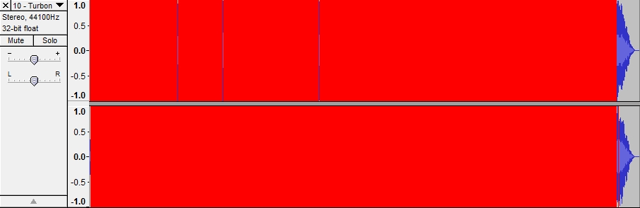

    Da er vinylen innkjøpt. Den lyder dessverre nøyaktig som CD'n. De har til og med klart å få med den digitale klippingen som er på CD-utgaven på LP'n! wtf? Er på tredje sporet på side A nå, og har allerede vondt i øra.
    Edit: I det minste er LP-coveret dritstilig og det fulgte med en fin plakat....

    Jeg tror vi trenger flere dimensjoner her ... crestfaktoren sier vel egentlig lite om «mikrodynamikk»? Den kan kanskje si noe om «makrodynamikk» ... eller er det bare begrepsforvirring? En annen representasjon av dynamikk er en prosentvis fordeling av ulike nivåer igjennom et stykke musikk, evt også skilt mellom RMS og P-P evt også delt opp i frekvensbånd. Har vi noe godt begrep om «støygulvet» i et stykke musikk?
    Kompresjon handler forøvrig ikke bare om «limiting», som jeg forestiller meg er den minst «skadelige» utgaven, når den begrenses til å skjerme for klipping for signaler som har et RMS nivå som er godt under klippegrensen, dvs med en noe høyere crestfaktor enn «moderne» musikkproduksjoner.

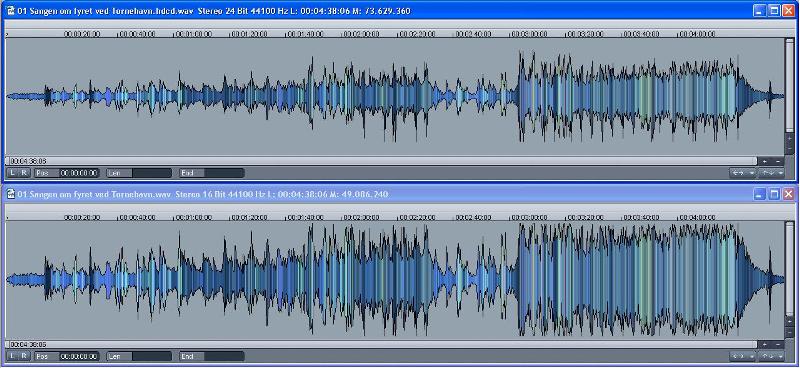

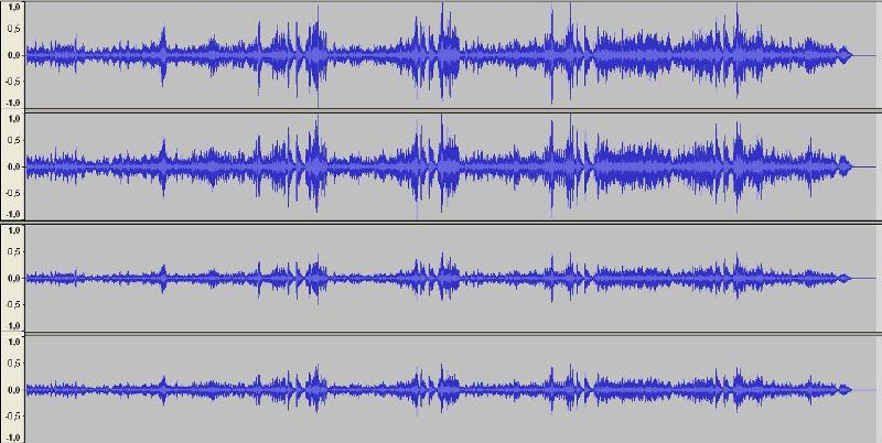

    Linn Records innspilling av Handels Messias med Dunedin Consort og John Butt er en SACD-HDCD-hybrid. Jeg kjørte originalrippingen min gjennom HDCD-dekoderpluginen i dBpoweramp og se hva som skjedde.
    For unto us a child is born. Udekodet øverst, dekodet nederst.
    6dB lavere RMS-nivå, ja. På dette sporet ser det ikke ut som at toppene har blitt høyere relativt. Spørsmålet er heller om det skjer noe nedi grunnstøyområdet her. Da må det finlytting til. Ikke i kveld.

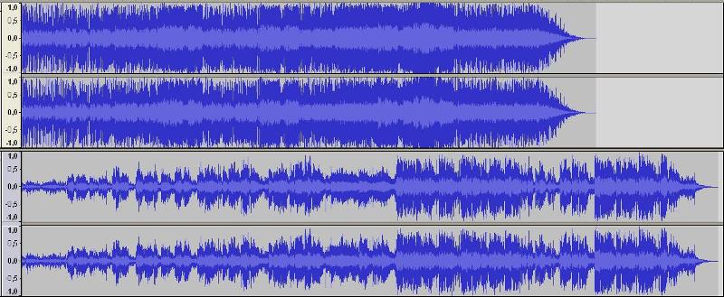

    STOPP PRESSEN!

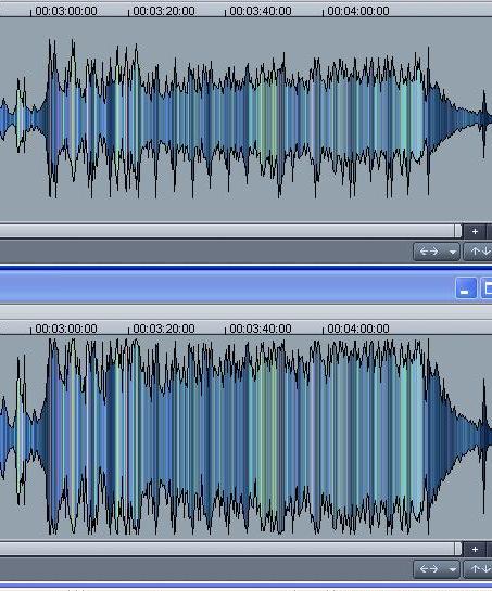

    Stig Erik Tangen sendte meg et dekodet HDCD-spor med Kari Bremnes. Dekodet øvers (24 bit) og udekodet nederst (16bit)
    Gjett hvilken som låter minst stresset?
    Hvem har lyst på HDCD-dekoder nå? ;D
    L
    lark
    Kunne man oppnådd det samme med å redusere nivået en smule på den udekodete?

    For meg ser det ut som om peakene på den udekodete versjonen stanger i taket på grunn av det høye nivået. Det ser ut som om dekodingen reduserer nivået samtidig som de opprinnelige peakene og dynamikken gjenskapes. Er det slik HDCD fungerer?

    I Turbonegro sitt tilfelle er det nok at de på miksebordet har tatt seg friheten til å mastre i samme slengen. (Slik som Metallica sin Death Magnetic) Den endelige studiomasteren er altså slik og en LP-master vil ikke kunne gjøre noe med det.

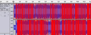

    lark skrev:
    Hvordan ser turbonegro ut når du zoomer, Fidelio?
    Sånn ser de første 12 sekundene ut.
    Jeg får trøste meg med Tindersticks' "Trouble Every Day" på LP, den er så stille tidvis at jeg må se bort på platespilleren for å se om den fremdeles spinner.

    Vamps Månemannen er drithøy, men også HDCD. I et lønnlig håp dekodet jeg for å se om det vat gjemt litt luft noe sted. Not so.
    Udekodet øverst, Dekodet HDCD nederst.
    Dritten har kun blitt 6dB lavere etter dekoding.

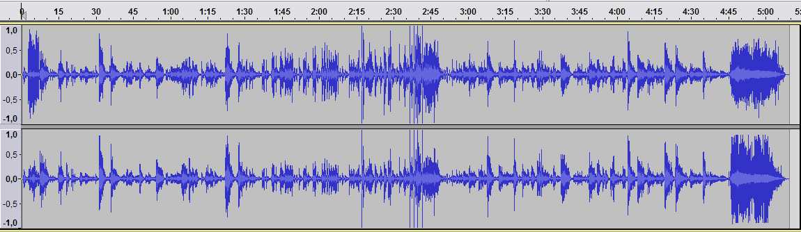

    Tor Nado skrev:
    Kari Bremnes, fra siste plate, Ly.
    Spor: Passelig Dose
    Dosen i høyre kanal er litt mer enn passelig, spør du meg. Uventet fra den kanten.
    L
    lark
    Zoomer man passelig og spiller av sporet i Audacity, så ser man hva det (instrument eller vokal) er som overskrider klippegrensen også ;)
